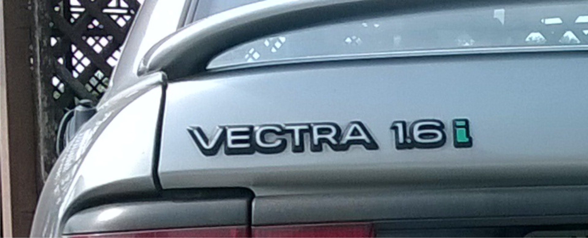

zelen i je že pripravljen iz donatorja organov. Samo še namontirat ga je treba pol bo pa to eco kadett.
še tale econ rabš dat namest ure v števc pa boš čist ëko :slight_smile:
kakšn je pa performance proti 1.2S?
NEIN, NEIN, NEIN! Die Schwaben sagen ÖKO! :slight_smile:
Kva pa za tiste nepoznavalce podnapise?
Kolikor razberem to skoraj proizvaja bencin :laughing:
Vsa resnica je v tem, da jim je od Corse B zelena barva ostala in jo je bilo potrebno porabit.
poleg tega i-ja ne vem kaj bi bilo lahko še zelenga :slight_smile:
Še vedno ne vem kaj je notri 1.2?, 1.6? mogoče 0.9 turbo? :laughing:
Notri je 1.6 z zelenim i-jem. Zelen i je res noro zadeva. Motor ima zaradi zelenega i-ja cele 4 KM manj.
Moral bi izbrat motor z rdečim i-jem, ki so ponavadi močnejši. :laughing:

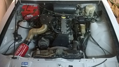

kakalizator si pustu gor?
Ne katalizatorja ni gor. avto nenormalno smrdi po izpušnih plinih tud ko je ogret.

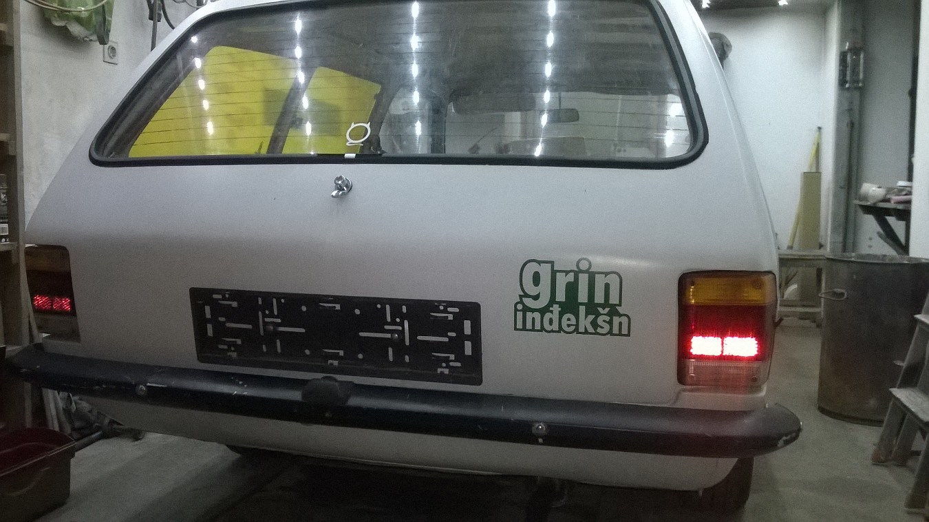

Sem dodal oznako da bodo ljudje vedeli zakaj po rožicah diši ko se bodo za mano vozili
:laughing:
Z “grin inđekšn” srcem sva s kadettom letos prevozila dobrih 7K kilometrov in to brez večjih problem.
Žal se je izkazalo, da je kombinacija motorja, menjalnika in difa neugodna v razmerjih neugodna.
Avto gre z najvišjo četrto prestavo v klanec kalibra Vršič, najvišja hitrost pa je max 133km/h potem pa se oglasi blokada motorja in temu primerna je tudi zvočna kulisa.
No kaj čemo, gre bolj počasi in ziher.
Zdaj že pridno počiva in čaka na novo sezono.
