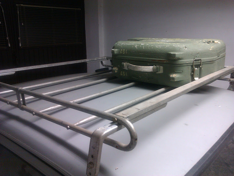

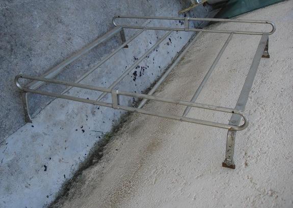

A ni tole malce prestar strešni prtljažnik za ta letnik avta? Bo pa kljub temu kar lepo pasal na avto…
glede starosti ne vem, upam pa da bo izgledalo OK, mogoče ga bo treba kaj nižat… je pa znamke König… (like it matters :laughing: )

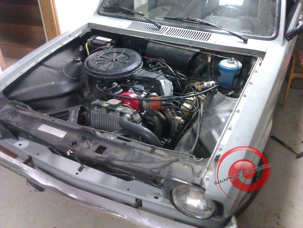

Evo, problematišes kind je včeraj dobil novo olje+filter, sveče in baterijo, obenem se je naštimal karburator in predvžig!
tako da sedaj dela kot mora, naslednja reč je spraviti ga na cesto, in do pomladi se bo počasi zbiralo kose in prenovilo podvozje… do takrat bo bolj ko ne visoki voz :slight_smile:

strešni nosilec, znižan do minimuma
