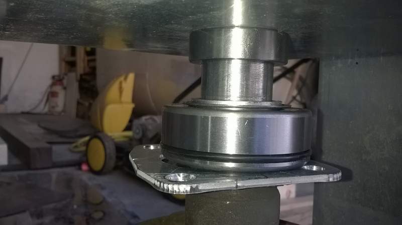

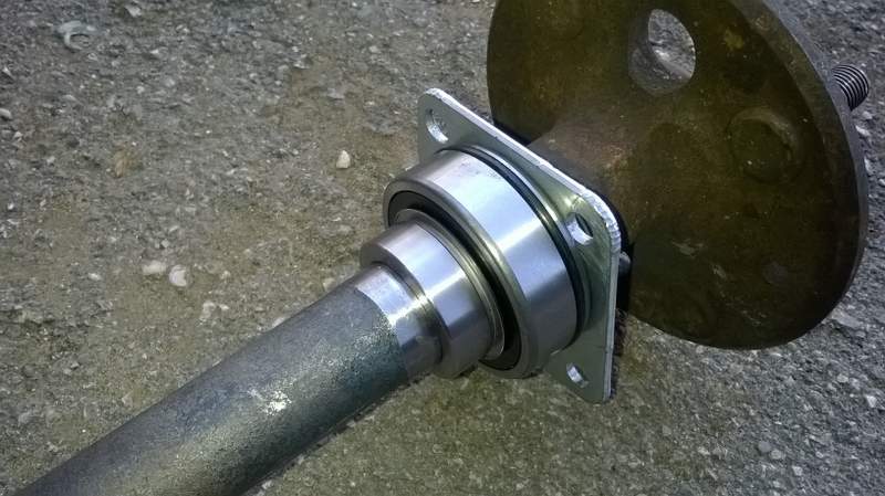

Menjava zadnjega kolesnega ležaja:

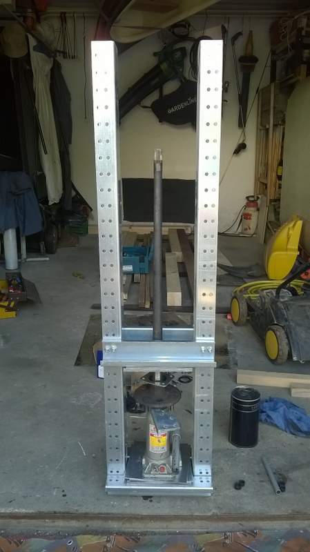

Kustom made preša za ležaj.
Še obroček, pa bo ležaj na mestu:
Gred pripravljena na vgradnjo:

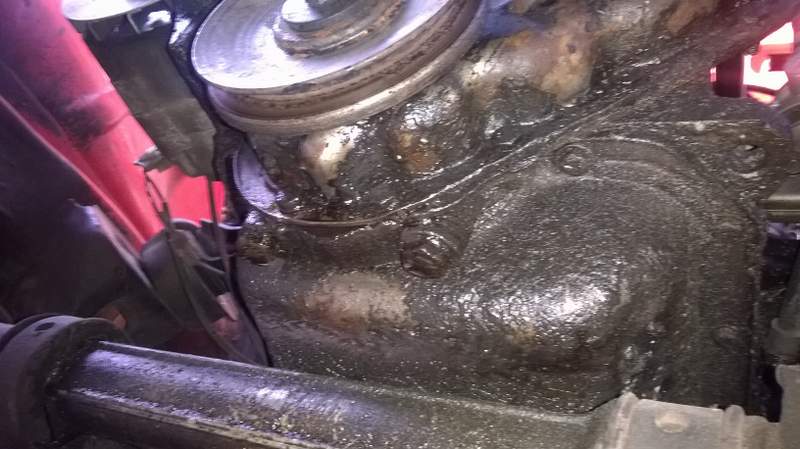

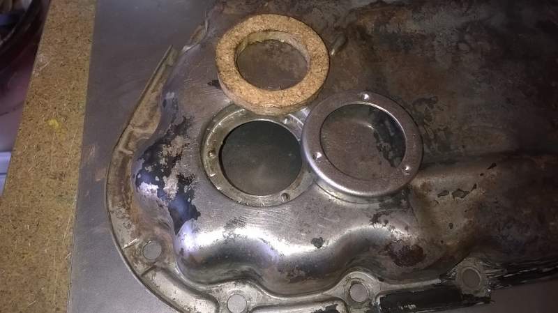

Menjava tesnila:
Rahlo mastno Olje pušča za jermenico.
Plutasto tesnilo.
Novo tesnilo na mestu
