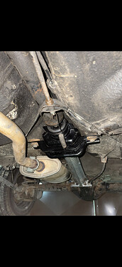

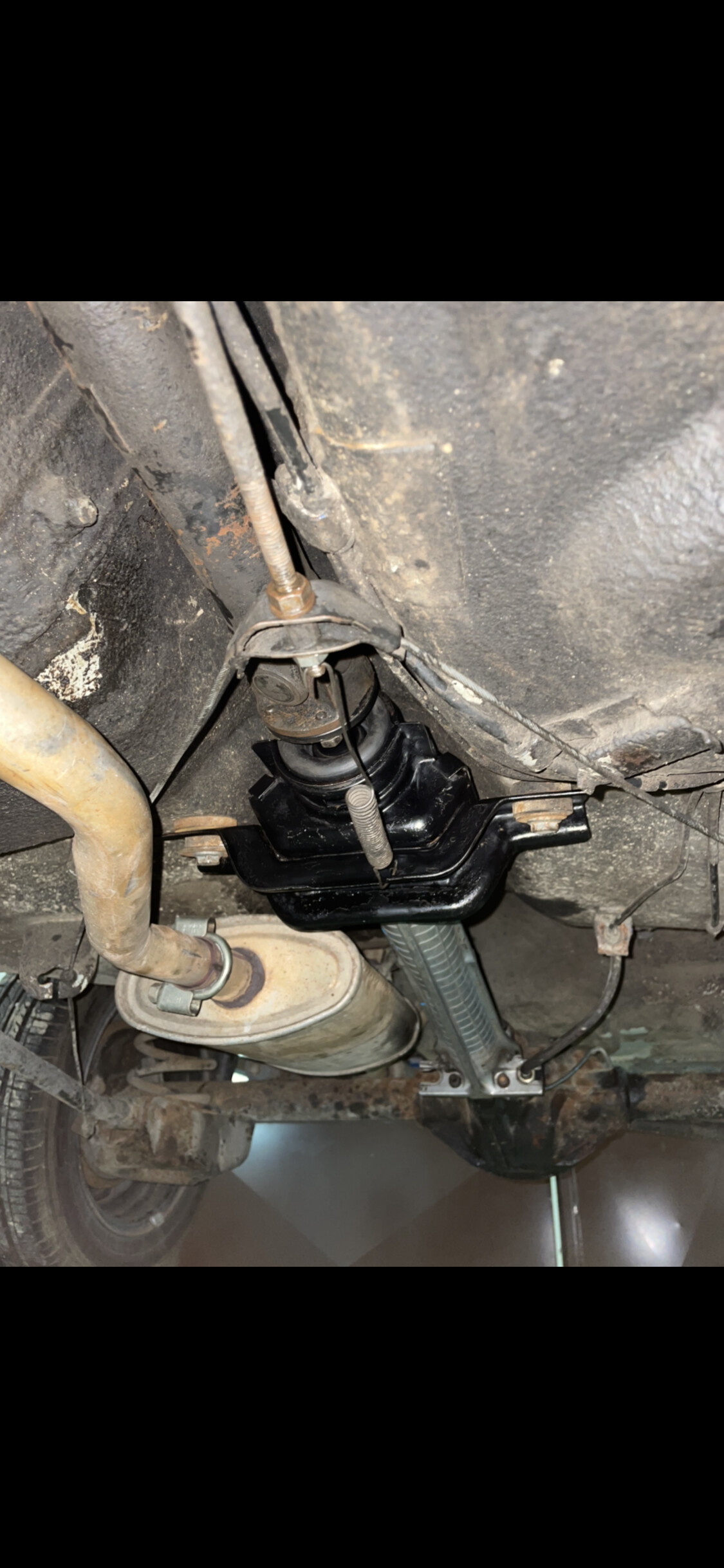

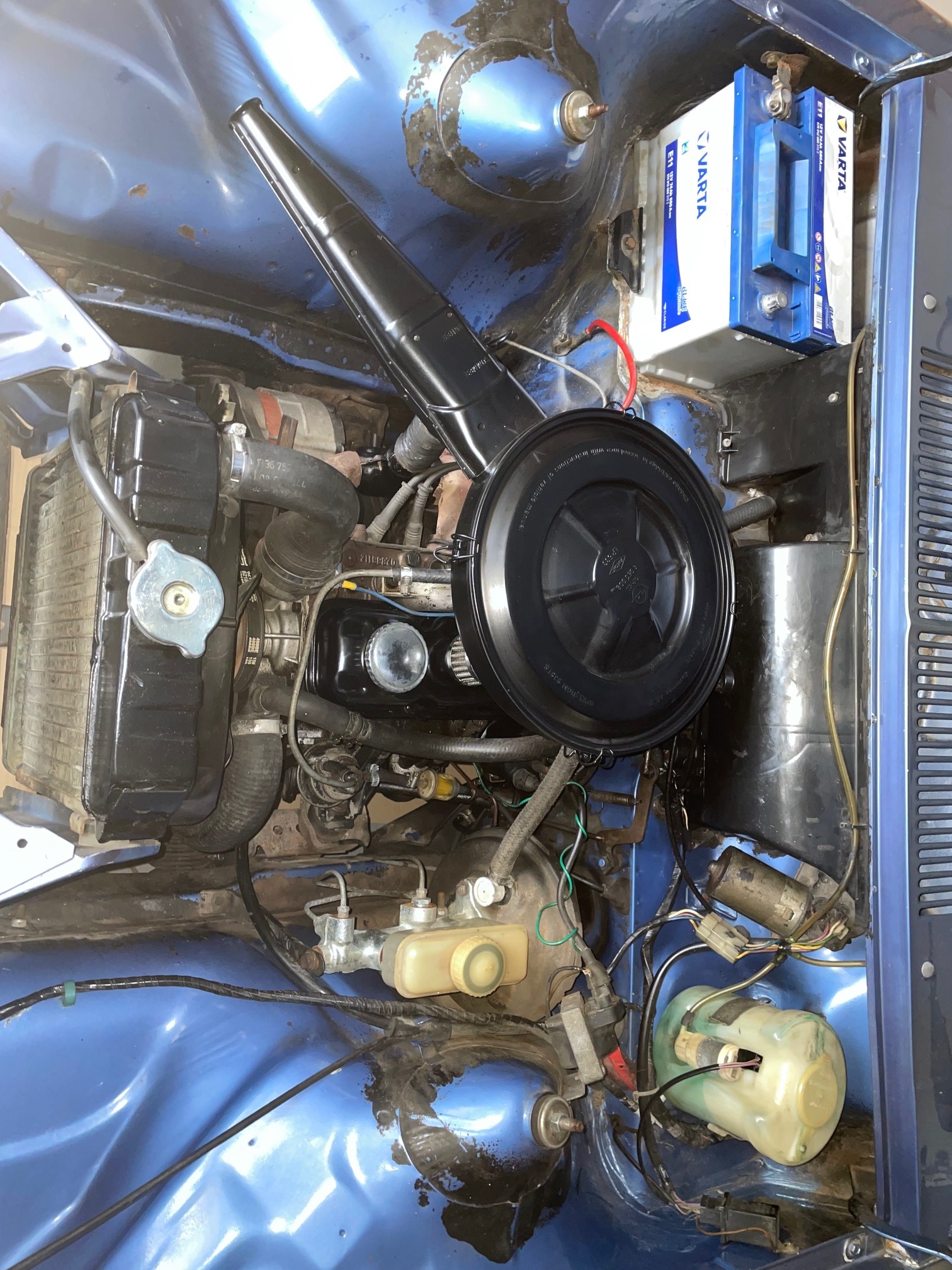

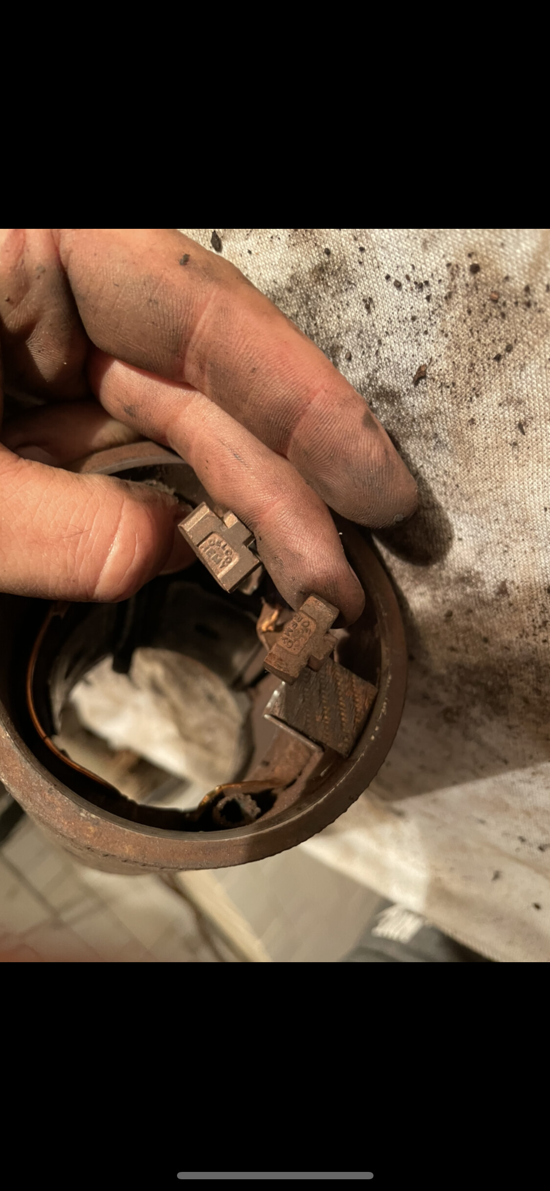

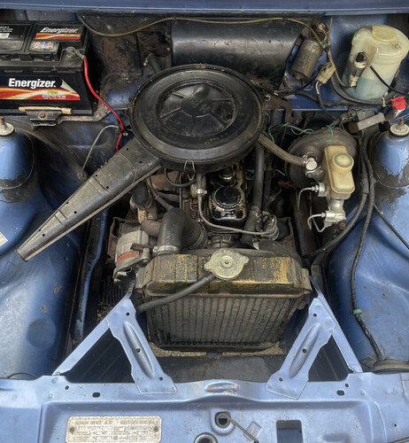

iz pokrova diferenciala solzi olje, ugotovim da ni tesnila - zrihtam to + novo olje, hkrati zamenjam tudi semering med gredjo in difom, pri čemer mi med snemanjem gredi razpade guma okoli ležaja. zamenjam gumo in ležaj pogonske gredi, speskam in špricnem nosilec gume

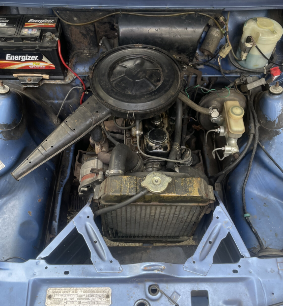

Najprej sem celotni prostor našprical z razmaščevalcem in ga zdrgnil z gobico ter spral,
Sledilo je peskanje in barvanje ohišja zračnega filtra in pa pokrova ventilov, dodal sem filter za izpust zraka, ker se je gumi/plastična cev za povrat zraka razpadla
Tako je, okoli motorja je vse tako, kot je bilo prej, z izjemo filtra na pokrovu ventilov, le malo barve in polir paste je rabil…mehanske stvari so skoraj porihtane (komplet zavore in dosti ležajev je že bilo zamenjano pred mojim lastništvom, prav tako poravnana glava in novo tesnilo glave), v prihodnje pridejo na vstvo še ostala tesnila na motorju, ker povsod malo solzi olje, se pa že dela tudi na estetiki Tiste preveč temne folije na zadnjih steklih bodo pa morale na žalost še počakat

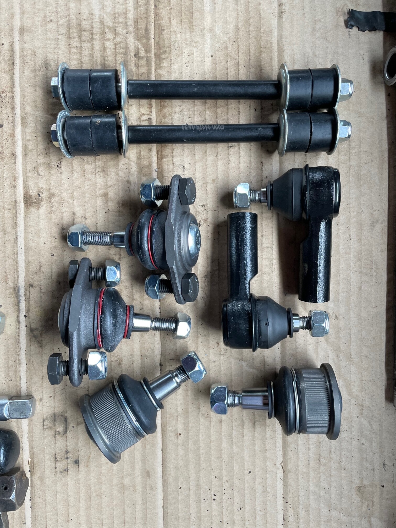

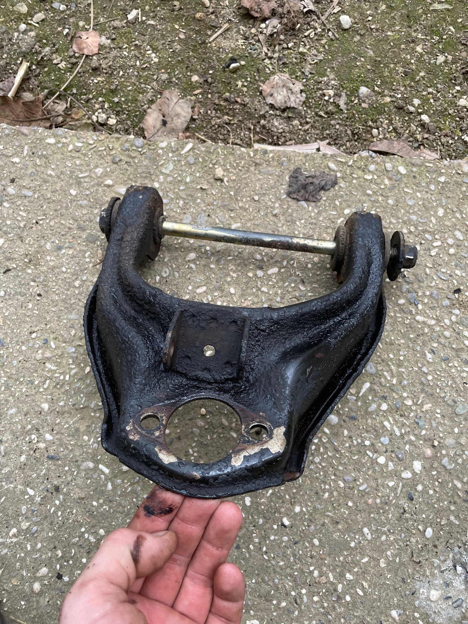

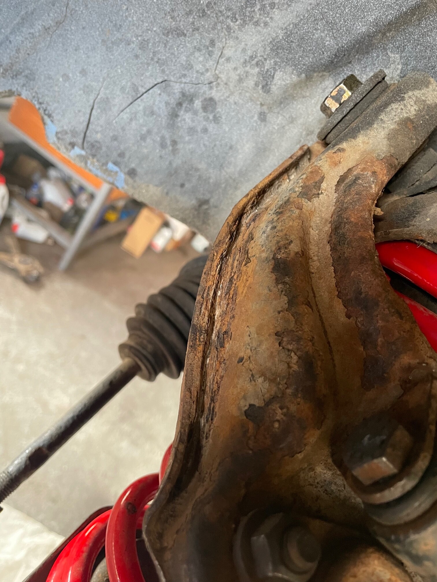

Spet je čas za en update (vsi updejti do zdej so se zaenkrat izvajali nekje dva do tri mesece pred temi objavami). Nekega dne se odločim, da peljem avto na dvigalko in pregledam prednjo premo, in opazim, da sta končnika slaba, eden je mel matico, ki ga drži zavarjeno - nevem kako sem to spregledal prvič (navoj na končniku je bil neobstoječ), prav tako tudi spokane gume na zgornjih in spodnjih zglobih, kot tudi gumice na končnikih stabilizatorja. Leva zgornja roka pa je kazala vidne znake laminiranja in razpadanja materiala na enem delu, zato sem našel drugo na kolegovem kadettu, ki ga ima za dele - je že zelo izropan, tako, da sem imel srečo

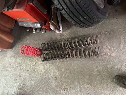

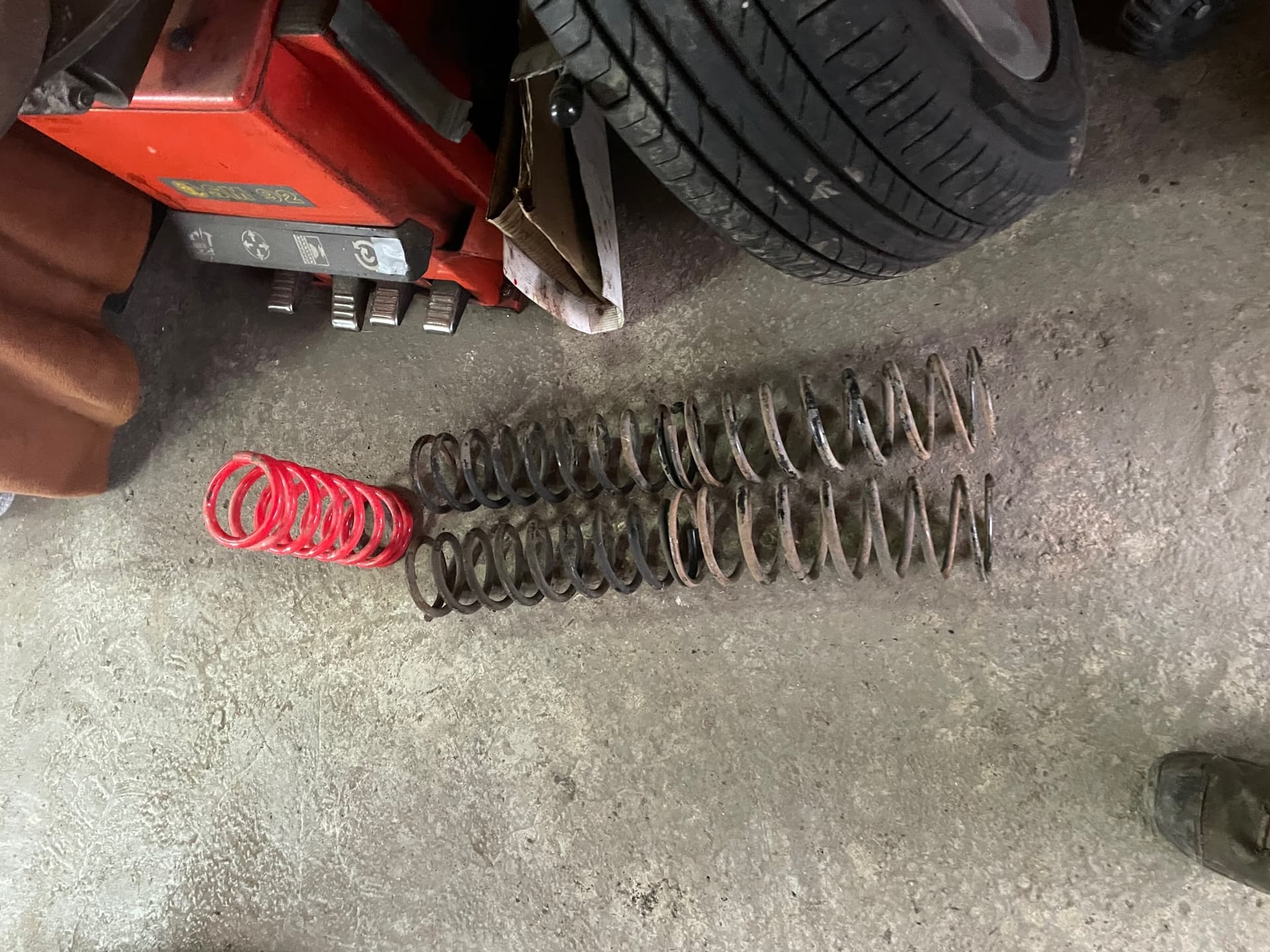

Kot pa se že vidi na prvi sliki novega updejta, sem od kolega iz Hrvaške dobil vzmeti za znižanje, in sicer ta technix 40/40, in tudi to probno zmontiral, amortizerji so zaenkrat ‘‘oem’’. stric je po izobrazbi avtomehanik, vendar je v drugi stroki že 15 let, ima pa še vedno delavnico in nekaj orodja, pa tudi znanja, kar mi vedno pride prav, še posebej pri menjavi prednjih vzmeti. Zadnje so zelo enostavne, stare sem stisnil in jih dal ven, nove pa so šle notri brez stiskanja z orodjem. Prvih dveh sem se hotel lotit z odstranitvijo zgornje roke, nakar mi je stric malo pogledal pa rekel, naj umaknem stabilizator, in se lotim vsega s spodnje strani - pravilna odločitev. Tu se vidi moje pomanjkanje izkušenj, pred mojim projektom še nisem ‘’‘rihtal’’ avtov

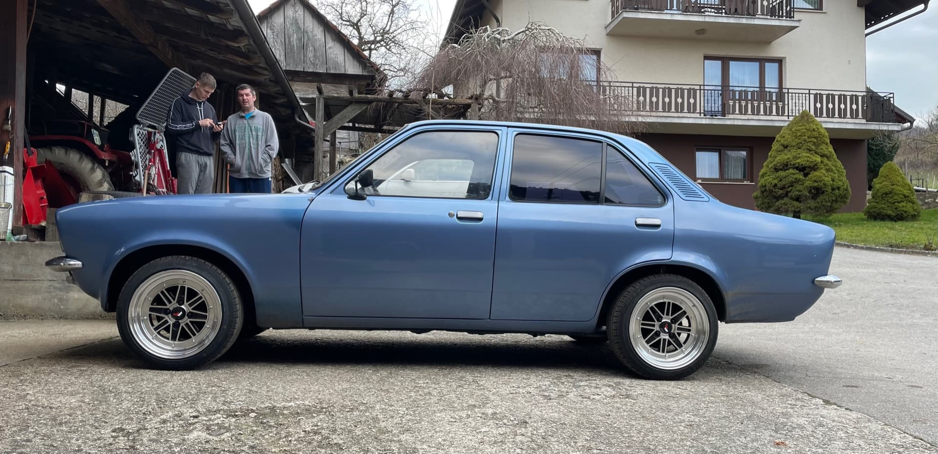

Sedaj pa še težavice od polletnega podviga, ki se je zaključil ta teden. Lani poleti sem kupil nova platišča, decembra gume, januarja pa sem končno vse zmontiral. Zgledalo je tako:
Avto je bil absolutno previsok, ampak potem dilema…rezat originalne vzmeti, ali kupit druge, potem pa sem pridobil rdeče ta technix 40/40 in čez vikend vse skupaj zmonitral, zgleda tako:
Avto je še vedno previsok, med profilom (nove) gume in robom blatnika je cca 5 cm prostora, tako da bi še spustil, vprašanje je katero kombinacijo zbrat. Kolega ma na svojem ta technix 60/60 lowering kit, torej vzmeti in amortizerje, ampak je vse skupaj grozno trdo, tako da to je skoraj ziher out. Eden iz Belgije mi je svetoval KAW 85/70 vzmeti, ampak potem je vprašanje kaj z amortizerji…

Ena opcija za spredaj so tudi porezani fedri od MB W123, ampak to je ponavadi bolj v kombinaciji s CIH ali ostalimi 2.0+ (težkimi) motorji.
Če hočeš imet avto zelo nizek potem boš moral imeti tudi trše vzmeti…
tudi to razmišljam, ampak ne vem kolko rezat Za MB poznam to opcijo spredaj, ampak 1.2 sidro ostaja notri do nadaljnjega, razumem da bo trši ampak ta technix kombinacija je najtrša od vsega kar sem slišal, tudi vozu sem se z tem, in sem mel glavo v stropu čez vsako luknjo in ležečega
Ko smo mi padli v to sceno je bilo opcij zelo malo…
Fedre si dobil samo od APEXa in še tej so imeli nek defekt…
čaz par let se je kakšen od njih nepričakovano posedu
Tako da najbolj pogosta praksa je bla spredaj MB 1/2 in zadaj prvi od kadetta c
Dandanes pa maš teka kr neki…
Kot ti tudi drugi svetujejo… te k maš oplemeniti z rezanjem
Jst vedno režem na spodnji strani ker imaš v roki uprešano vdolbino v katero se lepo usede tudi odrezan feder…
Zmeri kok maš od gume do roba blatnika… Odreži en ovoj…
in če ti bo premalo preračunaj kolko moreš še odrezat da ti bo ok
Hm, js mam TA technix 40/40 na asconi, za mene so u nulo
Je trdo v primerjavi s stock, ampak se vseeno kar lepo pelje, je pa treba pazit kake udarne jame, ker res orng strese šasijo. Po 10 letih in 90K km se mi zdi da se je usedel avto za kakšen cm ali dva, več ne …
Me pa rešujejo 205/60 gume, da je na dolgih turah vseeno relativno udobno. Na AC in okej cestah se super vozi, na zdrmanih je pa pač treba met oči na pecljih in slalom vozit
Mogoče bi pa vseen razmislil o kak cm višjem profilu gum, ker s tem na naših cestah res ne bo lih užitek…
