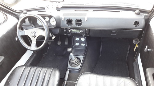

Pozdravljeni,

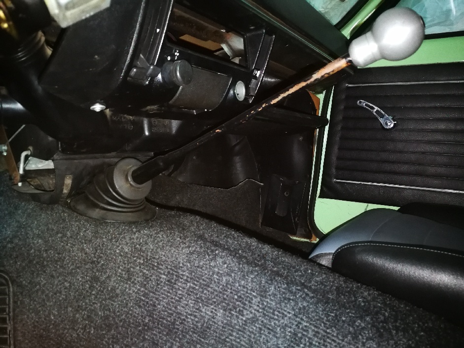

Na kadetu moram zamenjat menjalnik. Zanima me kaksnega rabim ker sem opazil da obstajata dve verjanti (slika 1 je moj, slika 2 je druga verzija). Rajsi bi dal notri to drugo verjanto ce gre, oziroma se raje ce obstaja kak 5 stopenjski menjalnik ki pase na to masino?

Obstajajo tehnicno trije - se avtomatski :slight_smile:
No, rocna sta ubistvu enaka, samo pozicijo rocke imata drugacno, ce se ne motim lahko dobis kateregakoli in potem presraufas ta nosilec rocke, da pase v luknjo v tunelu.
Ce prav razumem imas sedaj tega z dolgo rocko, imel bi pa “sportschaltung” - s takratko rocko. Edina opcija je narediti v sredinski tunel novo luknjo in staro zavarit, mere pa dobis iz kaksnega razstavljenega kadetta (ali pa kar celotni zgornji del tunela in prevaris)..
Petstopenjskega menjalnika pa za ta motor ne bos dobil…
Katerikoli 4-stopenjski bo torej pasal, le prešraufat bo treba mehanizem za izbiro prestave in imaš rešeno.

Hvala za hiter odgovor. Anze pravilno razumes, imel bi sportshaltung:D staro zavarim in nardim novo luknjo, hotu sem se sam prepricat da pase gor.
Morem ga zamenjat ker je ta ze slab, 1,2 in 3 prestava melje + raje bi imel krajso rocko.

Meni se valja prestavni mehanizem in ročka od športne verzije; če boš slučajno dobil menjalnik z navadno lahko pri meni tako dobiš “conversion kit”.

tunel je rahlo drugačen, torej ni samo luknja drugje, ampak je tudi po celi dolžini rahlo dvignjen. Rešeno je pa s nekim dodatnim plehom, ki je punktiran. Se mi zdi, da ta pleh celo imam, ker sem želel predelat iz tomo vinkovič na sport schaltung :laughing:
