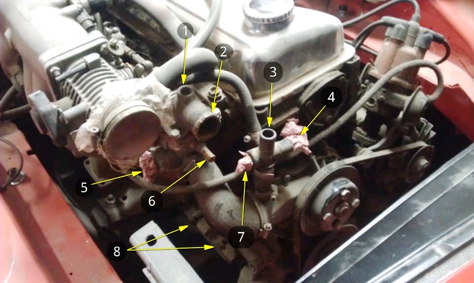

Evo, še slika mopeda.
Kaj je na 1?
2 se priključi na zgornji del hladilnika (to sem čisto sam pogruntal).
3 in 4 ??
Ali gre na 5 cev iz spodnjega dela hladilnika?
6 ?
7 ima notranji navoj, vendar nima luknje.
8 sta vijaka, ki nekaj ne držita.

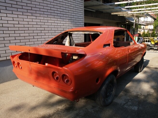

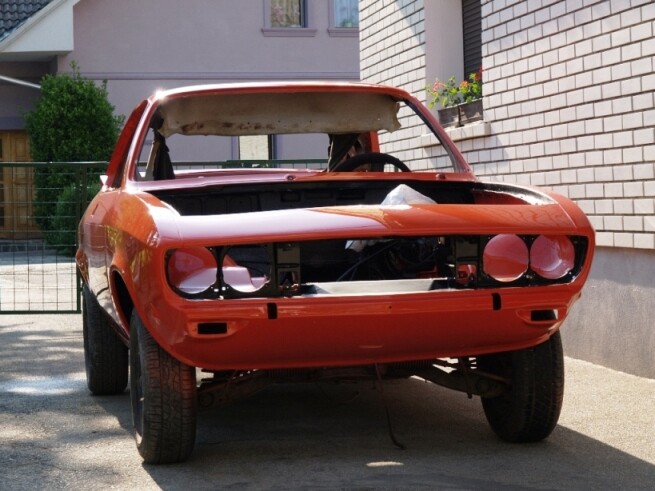

ej..a ti imaš eno manto A od katere so bile zadnje slike objavljene na opel forumu pred zelo dosti cajta ..ko je bila cela pokitana ..al je bil tisto kdo drug?
Ja, to je ta
aaa..še mi delajo možgani :laughing: Spomnem se da je bilo govora da bo rdeča ..
in … kit se je posedel? :smiley: Je že končano?
Uležano in speglano
faaaak hudooo :astonished: :astonished: :astonished:
Dej se bo treba res en dan oglasit pa ksno rect! Se bomo namenil :slight_smile:
mmmm :sunglasses:
sej drgač imamo tam en topik “naši avti” :smiley:
res huda, kod en razkurjen kuža na visokih nogah :smiling_imp:
