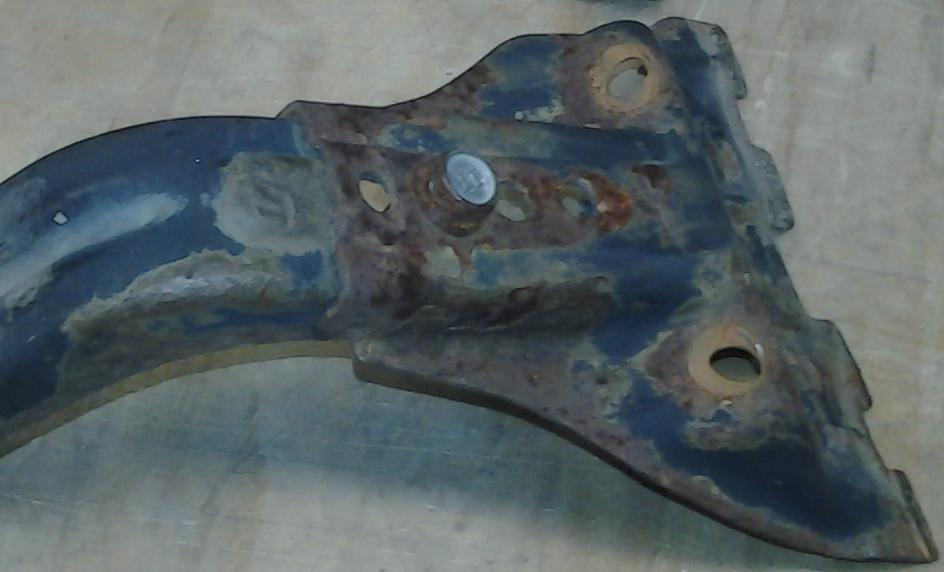

Obnovil bom stresni nosilec saj je polno rje ki tece naprej po vozilu. vozilu je v vsakdanji uporabi. najprej se bo speskal nato pa? prvotni namen je bilo prasno barvanje ali bi bilo boljse cinkanje pa potem navadno barvanje ali kaksna temeljna dvokomponentna barva ali… vseh nasvetov bom vesel

vse luknjice iz votlih delov sem povaril namen imam pa se povoskat ko bo barvanje koncano. drugace stresni nosilec je pa pohodni home made heavy duty. se vedno pa kolebam med prasnim barvanjem ter kaksno dvokomponentno barvo.
