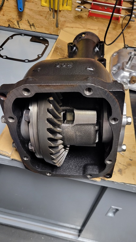

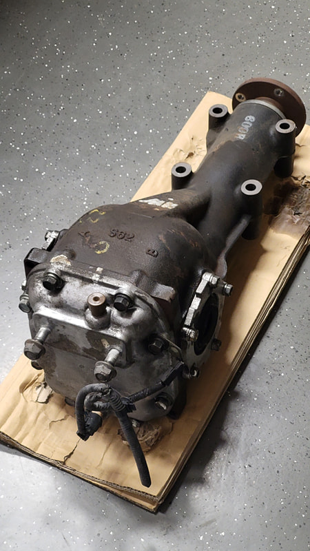

Po parih letih vožnje s Torsen špero sem se odločil poiskat kakšen boljše ohranjen diff, po možnosti s krajšim prenosom in lamelno špero.
Pa se je našel, sicer z istim prenosom kot trenutno (3.9), a lamelno špero. Je sicer iz Impreze WRX STi letnik 2014, od zunaj res lepo ohranjen. Senzor temperature gre ven, ker ga nimam kam priklopit. :grinning_face_with_smiling_eyes:

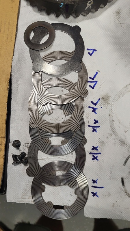

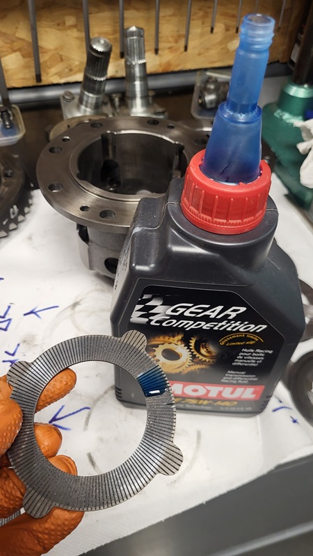

Next, razstavit in preverit stanje lamel - ni slabo, se pa takoj vidi razlika med aktivnimi/neaktivnimi površinami:

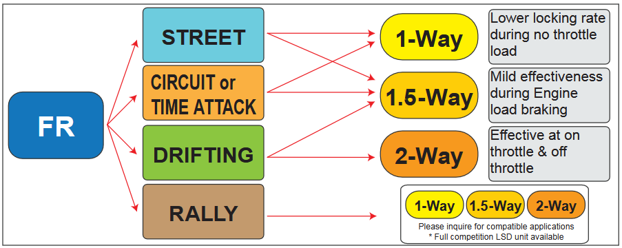

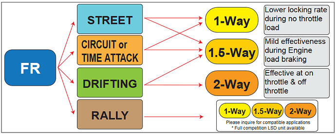

OEM STi špere so sicer 2-way, 45%. Kaj to pomeni?
  1. 2-way (obstaja 1-way, 1.5-way, 2-way): ali špera grabi samo pri pospeševanju, ali ob pospeševanju in rahlo tudi ob bremzanju z motorjem, ali pa v enaki meri med pospeševanjem in bremzanju z motorjem. Za večino fast-street setupov se priporoča 1.5-way, da ni tako agresivna, če v ovinku dvigneš nogo iz gasa.
(https://www.cusco.co.jp/en/pdf/LSD%20Guide%20Final.pdf)
  1. 45%: naklon ramp, ki stisnejo lamele ob dodanem navoru (poseševanje). Glede na zgornjo alinejo to v primeru 2-way špere pomeni simetrična kota, 1.5-way bi imel drugi kot večji (npr. 45%/65%).

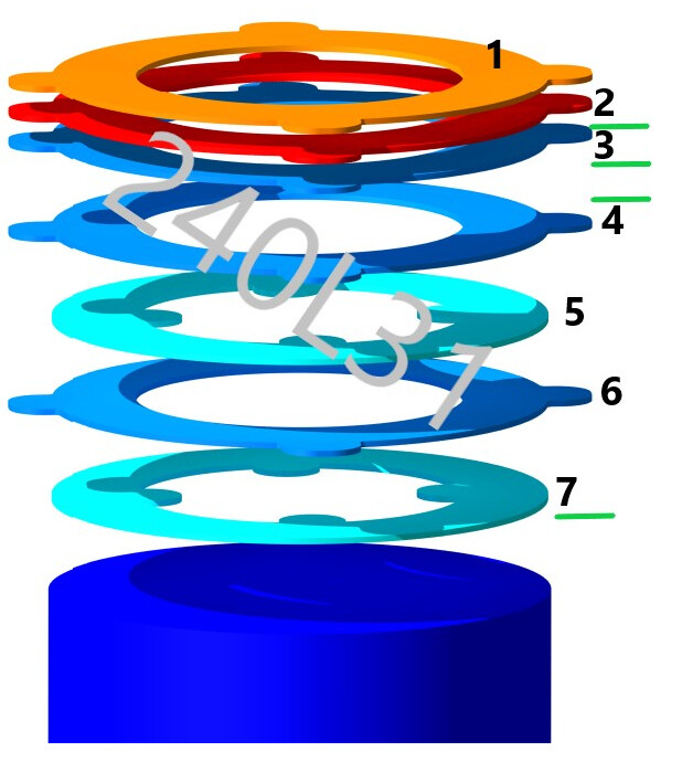

Moja prvotna ideja je bila menjava lamel, a sem ob razdiranju opazil, da je kar nekaj površin, ki dejansko niso bile v uporabi. To je serijski setup, ki ga lahko prilagajaš po željah in ga je opisalo že nekaj userjev po netu:
( Subaru R180 CLSD rebuild | Z Club Community )
In ker mi je kar nekaj motorsport kolegov govorilo “ti sam zmontirej, da sploh veš kakšno je stanje in kaj bi spreminjal”, sem se odločil samo zamenjat lameli 3 in 6 ter disk 7 obrnit, malenkost povečat prednapetost vzmeti 1, dodat frišno olje in tesnila in send it. Zdaj je izmerjen breakaway torque na cca 38 Nm, kar je še vedno na spodnji meji po specsih.

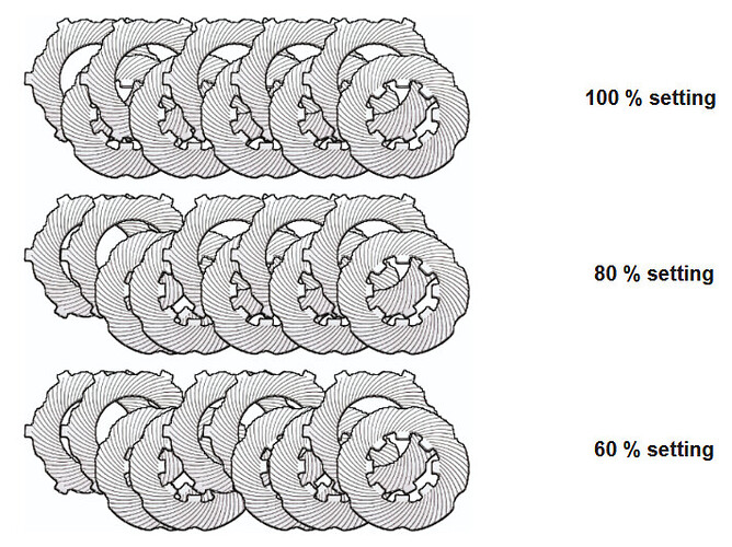

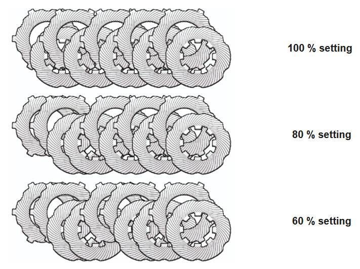

Kot backup plan, če špera ne bo grabila zadovoljivo, je sicer še nekaj opcij (in order of €€€):
  • aktivirati vse površine lamel (zamenjat vrstni red plate/disc)
