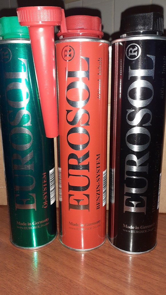

Vredno je sprobat najprej z aditivi za izpiranje, meni je že ratalo omilit zadevo, tako da je znosna, glede na pogostost uporabe avta. lahko malo predoziraš aditiv za izpiranje. Sam ponavadi uporabljam Liqiu Molly, lahko tudi kakšen Wynns,je pa trenutno neki novega pri nas, Xado. Ta je pa dejansko na oljni bazi (tut teče kot olje) in dovoljuje uporabo v motorju med vožnjo, do 200km. Zaenkrat se je dobro izkazal
Tole bom uporabil.
