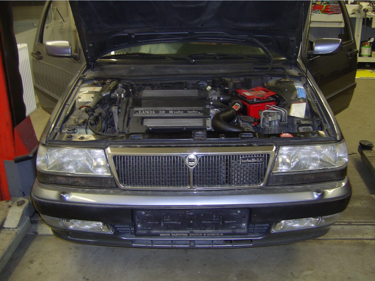

Naša pa je žal kmalu po nakupu izgubila to odzivnost. Po kakšnih dobrih dveh letih se je avto v roku parih tednov “polenil”. Turbo luknja je sedaj precej večja (vleče šele od cca 3000rpm naprej kar je baje za T3/T4 turbino na tem motorju čisto prepozno), tudi več gasa je treba dati da se avto isto premakne kot prej. Poraba se je tudi povečala. Najbolj zanimivo pa je to, da se je v iskanju za vzrok tega pomanjkanja odzivnosti zamenjalo že praktično vse na kar bi človek pomislil. Lambda sonda, očiščeni injektorji, nov regulator pritiska goriva, nov LMM, kompletno je bila obnovljena turbina, preverjeno je bilo, da od nikjer ne vleče “fovš” zraka, preverjena je bila kompresija, ter še miljon drugih stvari, ki pa so vse bile brez napak. Tudi ko smo merili pline (oče je sicer mehanik in imamo tudi napravo za merit pline) so povsem normalni. Predvžig je tudi normalen če se nadzira s testerjem med vožnjo, tako da res ni nikomur jasno zakaj ni tako kot mora bit. Avto smo zato peljali (dokler so še obstajali :laughing: ) do večih Lancia servisov, ampak je večinoma bil odgovor “pa kaj je z vami, avto gre nenormalno”. :laughing: Saj je res, ko enkrat dobi boost pod polnim gasom res gre tako kot je še zmeraj šel, manjka mu samo tista poskočnost pod delnim gasom in splošna odzivnost. Če se mogoče komu sanja kaj bi lahko bilo oz. pozna kakšnega mojstra za te motorje se priporočam! :slight_smile: Da ne bo pomote, glede na to da jaz nimam merila kako bi to “moralo it”, se mi še vseeno zdi da avto hudo dobro gre, ampak očitno bi moral dat od sebe še več. Upajmo, da nekoč tudi spet bo. :smiley: Vse kar sem zgoraj napisal je seveda po besedah očeta, jaz izpita še niti približno nisem imel, ko je avto prišel k hiši. Ampak glede na to koliko različnih avtov je že imel in glede na to da ima precej dober občutek za te stvari, mu verjamem.

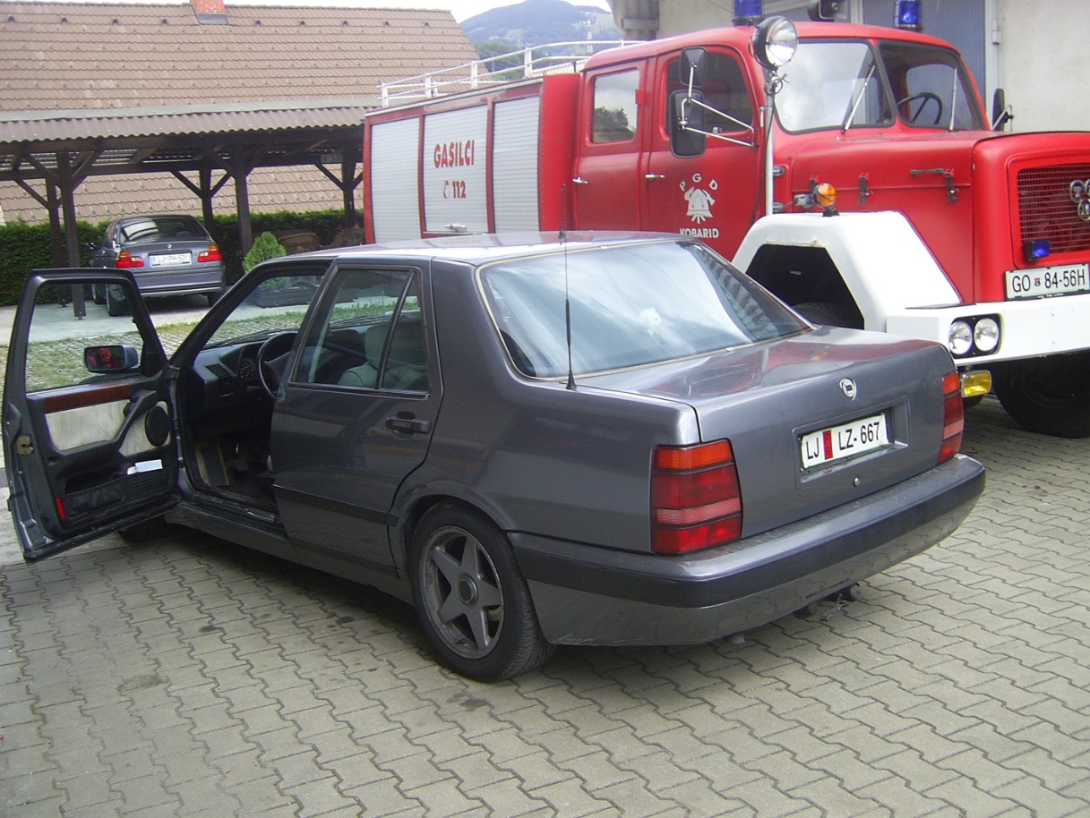

Še par slikc s tega kar imam pri roki, nevemkakšnih hudih slik z miljon različnih kotov nimam, mogoče pa letos nastanejo kakšne, po možnosti na kakšnem srečanju. :slight_smile:

Hud avto! Ima to kaj tuning potenciala na serijskih internalijah?

Za lenobnost oziroma turbo luknjo kot praviš, sem enkrat rihtal en avto, ki je dalj časa stal (Res nisem glih doma okol turbin), pa je imel neko laputo za uravnavanje zraka tam okol turbine, pa so vzvodi mal korodirali. No po čiščenju in mazanju vzvodov je spet turbina grabila pri okrog 1800 obratov, prej pa tam okrog 3000-3500 obratov.

Glede lopute, verjetno imas v mislih wastegate. To imajo prakticno vse turbine. Ta loputa uravnava pritisk v turbini tako, da uravmava koliko izpuha gre mimo turbine in je absolutno lahko krivec za taksne tezave. Ce se ne zapre do konca uhajajo izpusni plini mimo turbine naprej v izpuh in torej traja dalj da se zasuce. V nasem primeru pa to sigurno deluje normalno saj je bila turbina obnovljena. Zal pa po tem se vseeno ni bilo nic bolje. Novejsi avti imajo to reseno z racunalnikom, statejsi pa na cisto mehanski princip. Recimo, da imas wastegate ki se odpre pri 0.7 bara. Cevka je speljana s tlacne strani na wastegate in ko pritisk naraste do 0.7 se loputa zacne odpirat in spusti pline mimo turbine naprej v izpuh.

Interkuler je nov, celoten sistem od turbine do lopute za gas pa je preverjen da ne spusca od 2 bara nadtlaka do 3 bare podtlaka.
