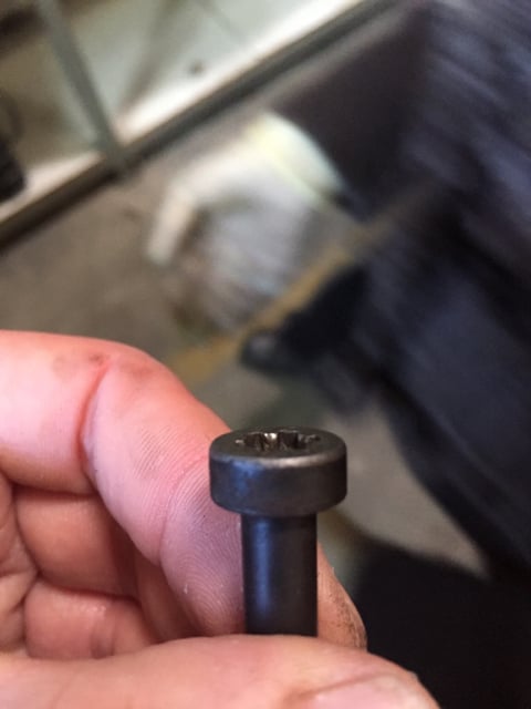

Pozdravljeni a kdo ve kakšen ključ odšraufa tale šravf. Namreč neprestano se srečujem z njimi in imam vedno težave. Ce kdo ve kje kupiti nastavek za gidoro bi bilo top
mislim da se temu reče Polydrive ..
Ni polydrive, ribe je.
Sej ti lepo na glavi piše ![]()

Kot ti je že Pero napisal je to RIBE profil. Je čisto standarden ampak res ne toliko pogost kot TX ali ZX. Bilo pa je neko obdobje, ko se je malo več uporabljal, ampak je to obdobje na srečo minilo! ![]()
a ni polydrive in RIBE eno in isto ?
V bistvu je isti ampak tudi ni!
So male razlike v obliki med proizvajalci, vendar bi naj oboji pasal na iste vijake! Ampak tudi to ne vedno.
To kar je napisano na tej risbi ni čist res ampak na hitro nisem našel druge! ![]()
Ni isti, ne.
Lahko sicer z istim nastavkom oboje šraufaš ampak ni pa najbolje.
