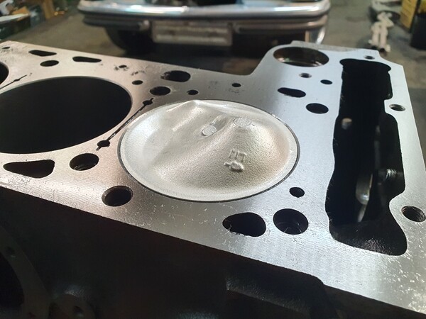

Sestavljam Mercedesov motor M110 in ker sem dal brusit blok in glavo bi rad izmeril in izračunal kakšno bo kompresijsko razmerje.
Zdaj pri glavi mi je jasno: zaprem zgorevalni prostor s pleksi ploščo, ga napolnim s tekočino in sproti merim koliko je gre not.

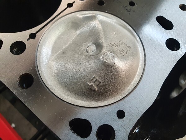

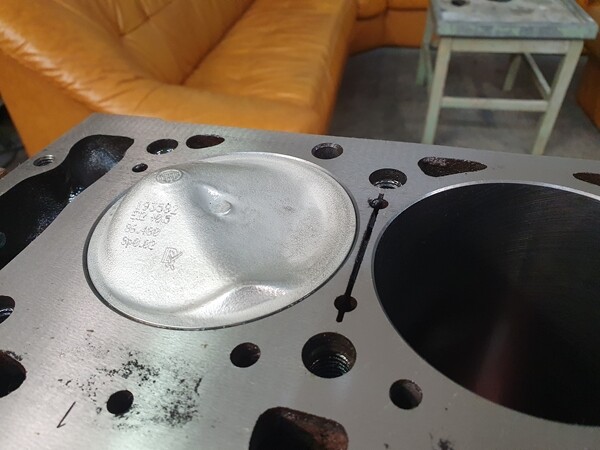

In potem bi moral nekak ugotovit volumen prostora nad batom v cilindru, ampak tu se mi zakomplicira, ker ni raven, niti nima neke očitnega dela ravne površine ampak je tak, kot da bi ga en mali nemec iz krompirja izoblikoval… Poleg tega pa v zgornji mrtvi točki gleda skoraj cel ven. Ima kdo kak predlog kako naj se lotim? :confused:
Na slikah je bat v zgornji mrtvi točki.

Podobno kot pri glavi.
Znizaj bat za toliko, da lahko pokrijes cilinder in dodajaj vodo. Samo v tem primeru moras dobljeni volumen odstet od volumna za kolikor si znizal bat, rezultat odstejes pri volumnu izgorevalnega prostora.
Primer: bat znizas za 10mm - rob imas raven in ni problem izmerit globino. 10mm cilindra zajema 50ml - primer, ker ne vem koliko je premer cilindra. Vendar si lahko dolil samo 20ml vode. 30ml volumna zajema bat, katerih odstejes od volumna izgorevalnega prostora.
Jaz imam malo pomislekov glede vode v cilindru, zato bi čez bat v TDC stisnil plastelin, dobil negativ in tega napolnil z vodo.
Zakaj imaš pomisleke? Sej ko motor laufa prediha ful ene vode iz zraka, pa stranski produkt izgorevanja bencina je tud voda med drugim.
Če te voda matra naredi pa z vinom. :smiley:
Točno tako se to dela, kot je fleko napisal. Še prej se pa batne obročke z vazelinom namaže, da ti voda ne pušča mimo njih.
Naredi z redkim oljem.
Ja malo trajalo, ampak mi je uspelo, hvala za nasvete :laughing:
V pomoč je tud ta kalkulator, ampak moraš vedet kaj kam vnašaš: https://www.omnicalculator.com/everyday-life/compression-ratio
Rezultat je 8.7:1.
