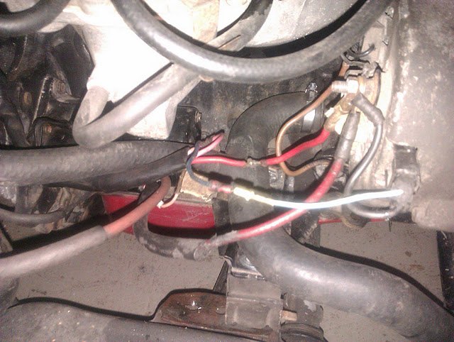

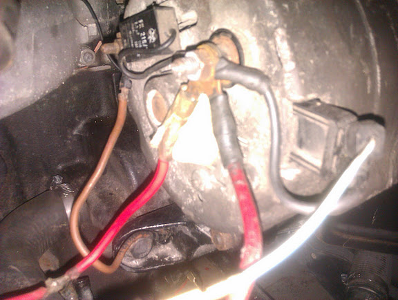

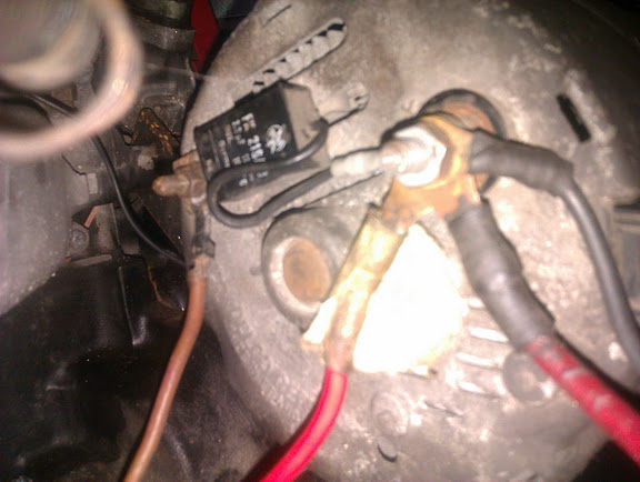

Eno uslugo bi te prosil…ali mi lahko slikaš alternator oz. kako so žice pritrjene iz alternatorja na štarter. :smiley:
če bo kdo danes, jst šele jutri popoldne lahko.
Starter in cinspula? To sta pa itak cist dve loceni zadevi (edina stvar k jih pri kadettu povezuje je direktni + med verglanjem ki ga starter spusti na cinspulo, kar pa na vseh starterjih isto dela, to je pa to)..
Iz alternatorja na starter pa je kot vem samo 1 zica. Debeli rdeci plus ki gre iz B+ terminala na alternatorju (upam da je B+, pac ta debelejsa zica za nasraufat :slight_smile:) na starter, kjer jo tudi privijes. Potem imas iz alternatorja se zicko za lucko - mislim da zelenobela ter mogoce (ni pri vseh) se en stalni plus direktno iz akumulatorja..
lp Anze
evola, jaz imam sicer vmes še cev za vodo (drugi motor) ampak načeloma je to to.
Evo slike alternatorja in štarterja
Najlepša hvala vsem. Upam da bo delalo :smiley:
Še enkrat hvala vsem. Motor je vžgal kar na tleh, brez da bi bil kam pričvrščen, bil je samo podložen pod karterjem da je bil motor vodoravno. Tudi ko so bili obrati “na polno” motor ni padel po tleh :slight_smile:
