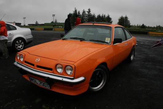

hvala za ponudbo vendar zaenkrat sigurno ne. iscejo se tudi luci namesto kvadratnih bi raje imel dve okrogli.
po moje da ti bojo 4 okrogle luči epic fail na manti B1 z kromiranimi odbijači ![]()
Res je
boj grdo ne bo moglo zgledati ![]()
še jaz potrdim anzeta pa sedmaka ![]()

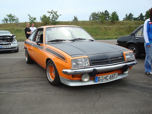

ma saj se čisto lahko zgodi da imate popolnoma prav, ampak meni v originalu zgleda skoraj kot žaba. mogoce bi blo za probat pa da pol vidim kako zgleda. drugace pa razmisljam, da bi se na prihodnjo pomlad iz črne spremenila nazaj v neko tako barvno kombinacijo kot je na spodnji sliki, samo da bi bil sprednji spojler namest srebrn oranžen ter namesto oranžnih črna platišča.
ta zadnja ga zmaga ..z oranžnim spojlerjem in oranžno masko ..ostalo isto ![]()
Tale zadnja je res super! Edino jaz ji nebi dajal taksnih GT/E crt ob strani, ker taksne so bile na Manti A..
Manta B je imela pac drugace, to je tko kot da bi dal masko od mante A na manto B ![]()
