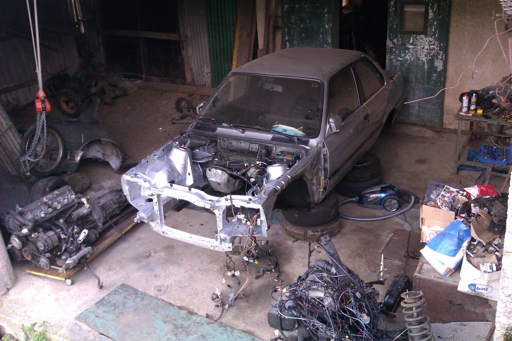

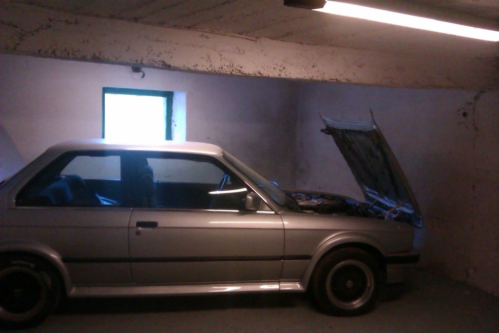

Pred leti sem kupil bmw e30, 325ix, ga razstavil, zamenjal in obnovil kar je bilo treba..ker pa 4x4 ni kar sem mislil, je že v postopku predelave na RWD..

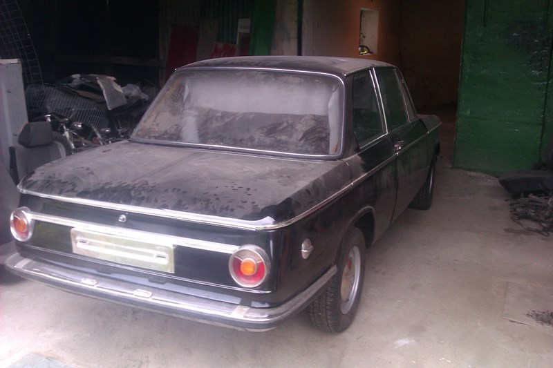

Glede na to, da je volja za šraufanje ostala tudi po tem, že nekaj časa iščem naslednji avto za projekt..Gledam pa Opel Kadett c coupe, Ford escort mk1 ter BMW 02 serije..Za nekaj jih vem, nekaj sem jih že šel gledat, a še vedno čakam tistega, ki mi je namenjen. Torej če kdo ve za kakšnega, bi prosil za kaj več inf;)

dobrodošel daj še kakšno fotografijo sestavljenega bmw-ja upam da kmalu najdeš primeren projektni avto… opla En dobr escort MK1 se je prodajal pred kratkim, sam če se ne motim je šel že v 2. roke…

Kako pa, da si se lotil predelave iz 4x4 na rwd, ali ne bi bilo lažje (in cenejše) tega prodati in kupiti “navadno” e30?

4x4 ni kar si mislil! Kaj s tem misliš? Nisi bil zadovoljen z vožnjo po terenu??
Men se zdi skor mal škoda X-drive spreminjat v RWD, še posebej, če misliš odpreti še en projekt! Ampak, kakor komu paše
No tako je bilo…
Najprej sem kupil 325ix. Zaradi slabe karoserije, sem jo zamenjal z navadno 2 vratno…Problem v tem je, da ima ix spredaj drugače postavljeno vpetje vzmetnih nog, bolj pogončno itd. Skratka celotna sprednja prema je drugačna od RWD avta. Potem sem menjal pesta iz drugega avta, druge vzmetne noge in še kaj, da so kolesa stala normalno..drugače so bila preveč navznoter, to je problem pri taki predelavi. Ampak se še vedno ne pelje dobro, zaradi podrte geometrije. Tudi v tujini so se tega lotevali, a nakoncu obupali…Torej iz navadne e30 se ne da narediti ix!
Zato je najlažje zamenjat most, roke, noge, kardan, servo letev in malenkosti okoli tega in je

No kot pravim, najprej sem iz navadne naredil ix, sedaj gre pa nazaj v rwd…
Cenejše ali ne, ko sem enkrat bil v tem ni bilo poti nazaj
