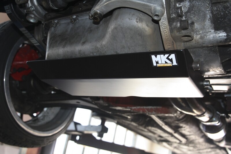

Ve mogoče kdo če je karter iz 2.0 8v ali 1.8 8v ali kateregakoli večjega 4 cilindrskega motorja golf 2/3 bolj “plitek”? Original je iz aluminija in cca. 6cm od tal :broken:
Jaz mislim da ne. Tole šusplato so izdelovali pri MK1 Garage in jo prodajali pri Werk34 ampak ni več dobavljivo
6cm je več kot dovolj prostora. Pazi samo kolesnice, ostalo gre skozi :laughing:
