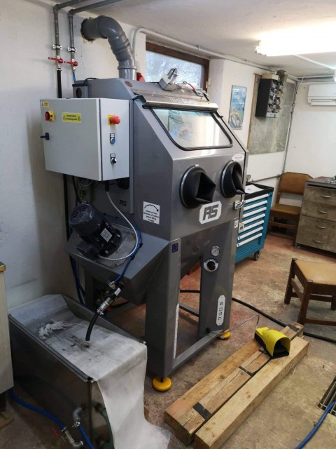

Sam sem vedno iskal načine kako spucati nesnago z aluminijastih kosov. Verjetno vsak ve da se z leti na kakšnih motornih delih nabere morje svinjarije, ki jo pač ne spraviš dol. Mašina ki jo uporabljam:
Morem rečt da je zadeva super, očisti skorajda vse od oksida, vodnega kamna, zažrte svinjarije, ipd. Največji plus pri temu je da izdelka ne stolče tako kot navadno peskanje tako da na izdelku pusti sijaj, vse naležne površine pa so še kar uporabne. Nekaj slik before/after:

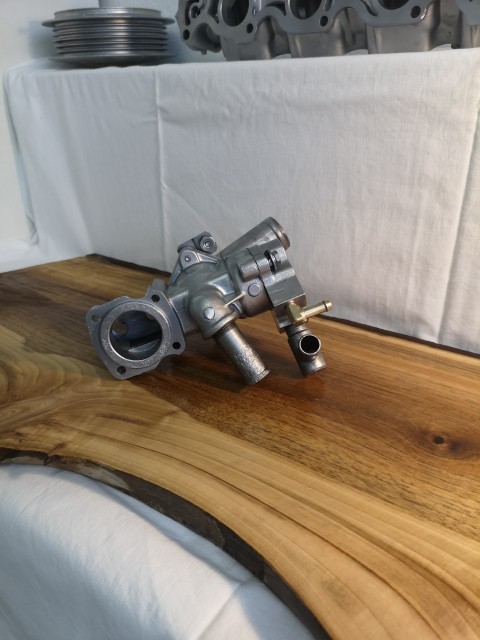

Ohišje termostata Lancia

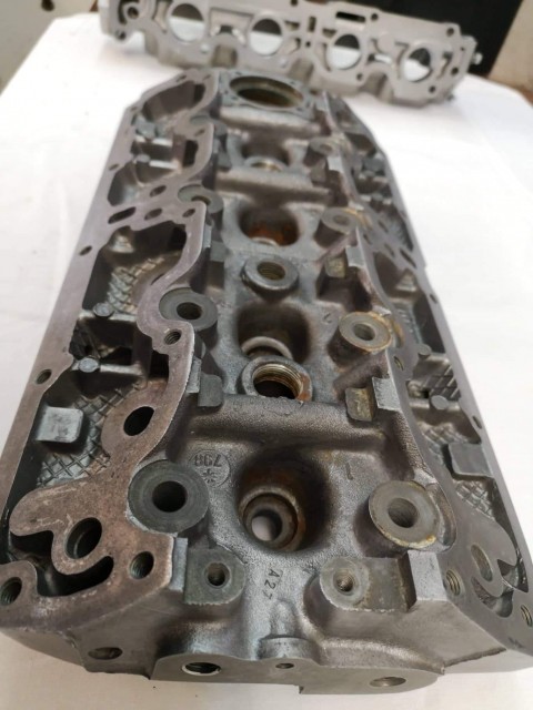

Glava Lancia:
Glava je bila pred tem očiščena na vse meni poznane načine. Ker je na moji Delti havba od 16v modela je dež scal direktno po glavi, zato je bila zoksidirana tako da nisem mogel očistiti na noben način. Zdaj je OK. :smiley:
