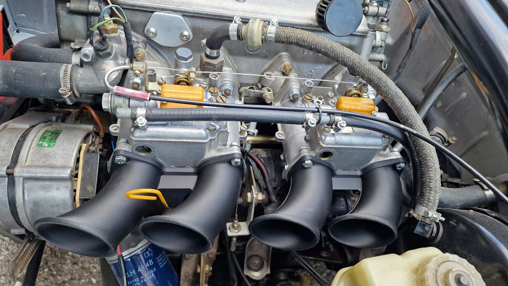

Mislil sem dolžino celega sklopa - sepravi dolžina od ventila do konca trobentic.
Kolektorje za ITB-je boš sam ulival ali 3d print?
Sem mislil, da bo kaj več kompresije, to je skoraj fabrško :laughing: 12:1 or go home :smiling_imp:

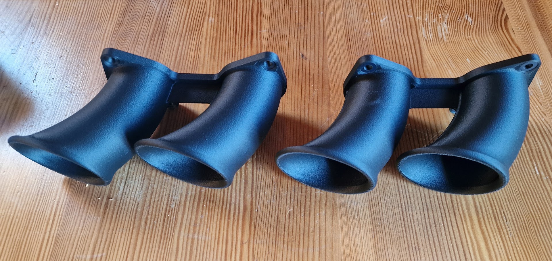

Sem se zlagal, se mi še ni dal linkiđev švasat, sem pa naprintal trobentice.
Zaenkrat so 120mm dolge, kot je pa isti kot je kot grla vlitka. Zaenkart so PLA, se pravi za gledat pa za sprobat fit, končne bodo PET (zelo druga stvar od PETG), ker je še bolj toplotno odporen od nylona iz katerega so ponavad plastične stvari pod haubo avtov:

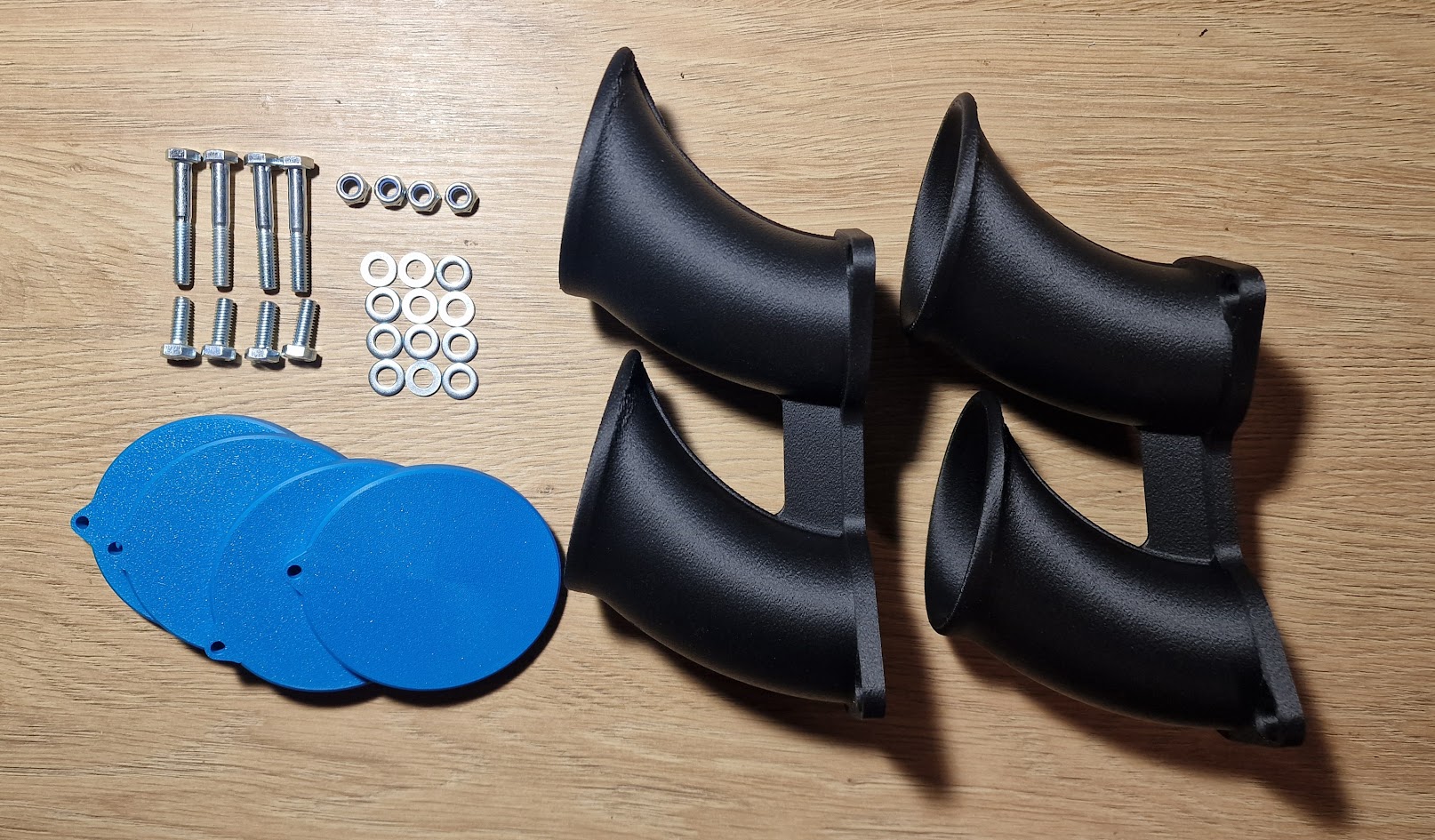

Taleva ima že dodan utor za cevno objemko in izboljšano strategijo printanja za skrivanje šiva ob prehodu med plastmi:
PET plastenka filament =)? V moji glavi je slabše temperaturno obstojen kot PA. PET tam okoli 80°C, PA pa 105°C
PET filament je rejtan za uporabo do 205°C, medtem ko je nylon (PA6) rejtan za 185°C
Printa se pa na 280°C PET (za primerjavo se PLA printa na 200°C in najlon na 270°C). Ubistvu je PET filament najbolj toplotno obstojna plastika ki jo še lahko printaš z konvencionalnimi FDM printerji. Bolj obstojna od najlona in celo PAHTja.
Kot zanivost: maš PET plastenke ki so narjene da držijo vrelo vodo brez deformacije, nardi se jih pa tko, da PET pregreješ in ga daš čez kristalizacijski cikel in potem rata ful bolj temperaturno obstojen. Pomjem da se isto zgodi ko gre čez šobo printerja, ker je tista kristlaizacijska temperatura za plastenke 160°C, v šobi je pa mnogo višja.
Sem šel prav googlat, ker sem nazadnje pred več kot letom dni iskal tehnične podatke o PET in sem si takrat rekel, da mi ni zanimiv filament, ker ima prenizko točko mehčanja. Edini kateri navaja tako visoke temperature je BambuLab in to je njihov PET-CF, sepravi ojačan s karbonskimi vlakni. Ostali ponudniki navajajo temperaturo mehčanja med 70-80°C.
Sem pa zgoraj zamešal ABS ima točko mehčanja okoli 100°C (variira odvisno od ponudnika 97-105°C), PA6 pa ~150°C, PA12 ~180°C.

Za ITBje bo super material PAHT-CF, preverjeno neobčutljive na bencine in temperaturo motornega prostora:
Te dotične so narjene po vzoru BMWjevih S5x (M) motorjev ter načrtno narejene za kombinacijo M10 motorja z dvojnimi fergi v e21, kjer je prostora zaradi zavornega servoojačevalca precej malo. S karbonskimi vlakni ojačan visokotemperaturni nylon sicer ni poceni in je precej zajeban za uporabo (predvsem zaradi visoke hidroskopskosti - vodo vleče nase in ga je treba pred vsako uporabo konkretno izsušiti na temperaturah nad vrečiščem vode), je pa končni izdelek zaradi mehanskih lastnosti in svojevrstne teksture zelo soliden.
Sem gledal PAHT, ja, samo je v vseh pogledih slabši od PET, predvsem pa več vode vleče nase in težje se printah. Zato sem se odločil za PET:
PAHT je občutno bolj žilav, je pa dejstvo da sta oba več kot primerna za te stvari. Odkrito povedano, sam sem se za PAHT odločil ker Trček takrat še ni imel PET-CF :smiley:

Tine, top trobente! like it! :stuck_out_tongue: :thumbup:
So malo proti zraku obrnjene in stran od servo ojačevalnika, win win :wink:
Pero, 6 “trottlesow” in dolge trobente, no words needed :smiling_imp: :laughing: :smiling_imp:

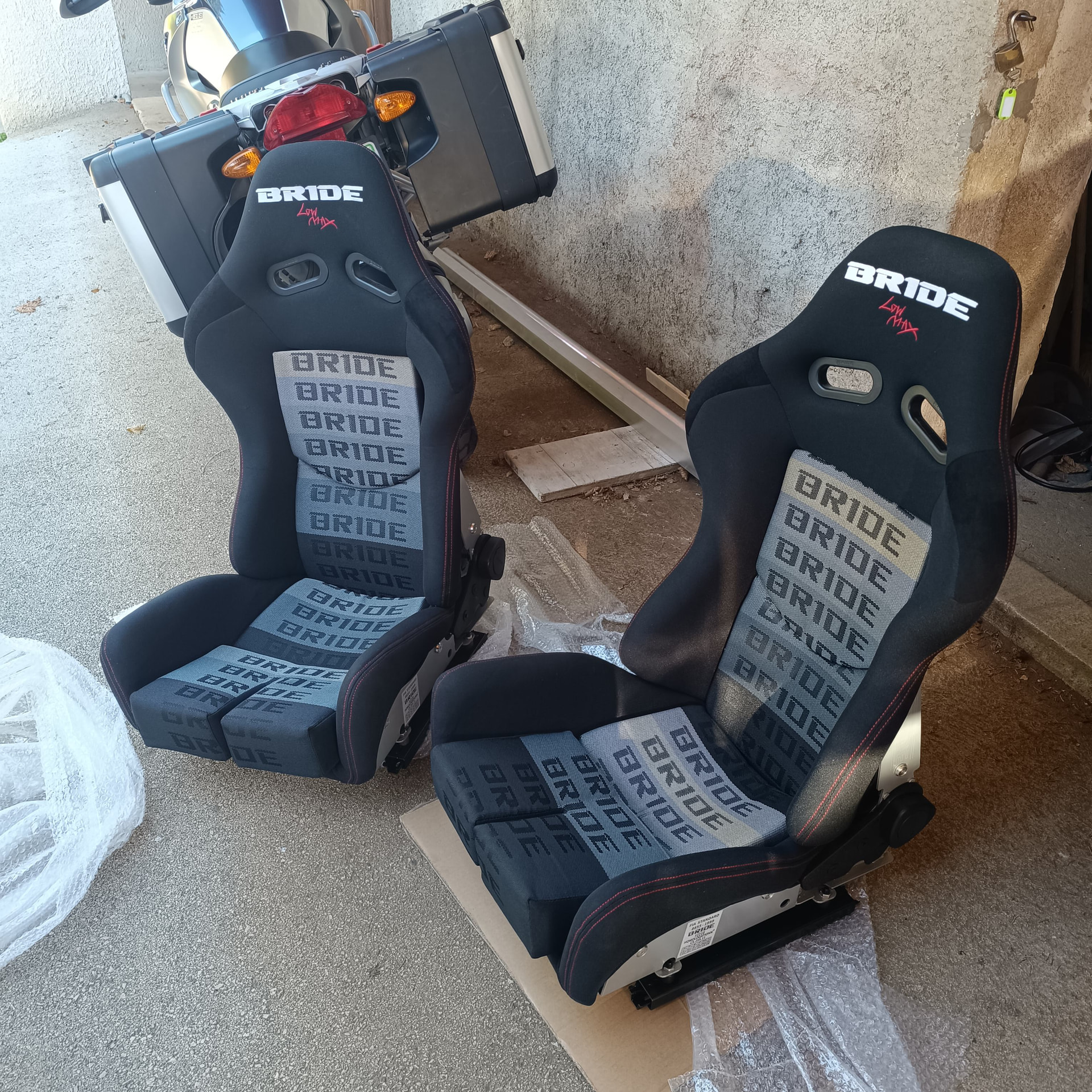

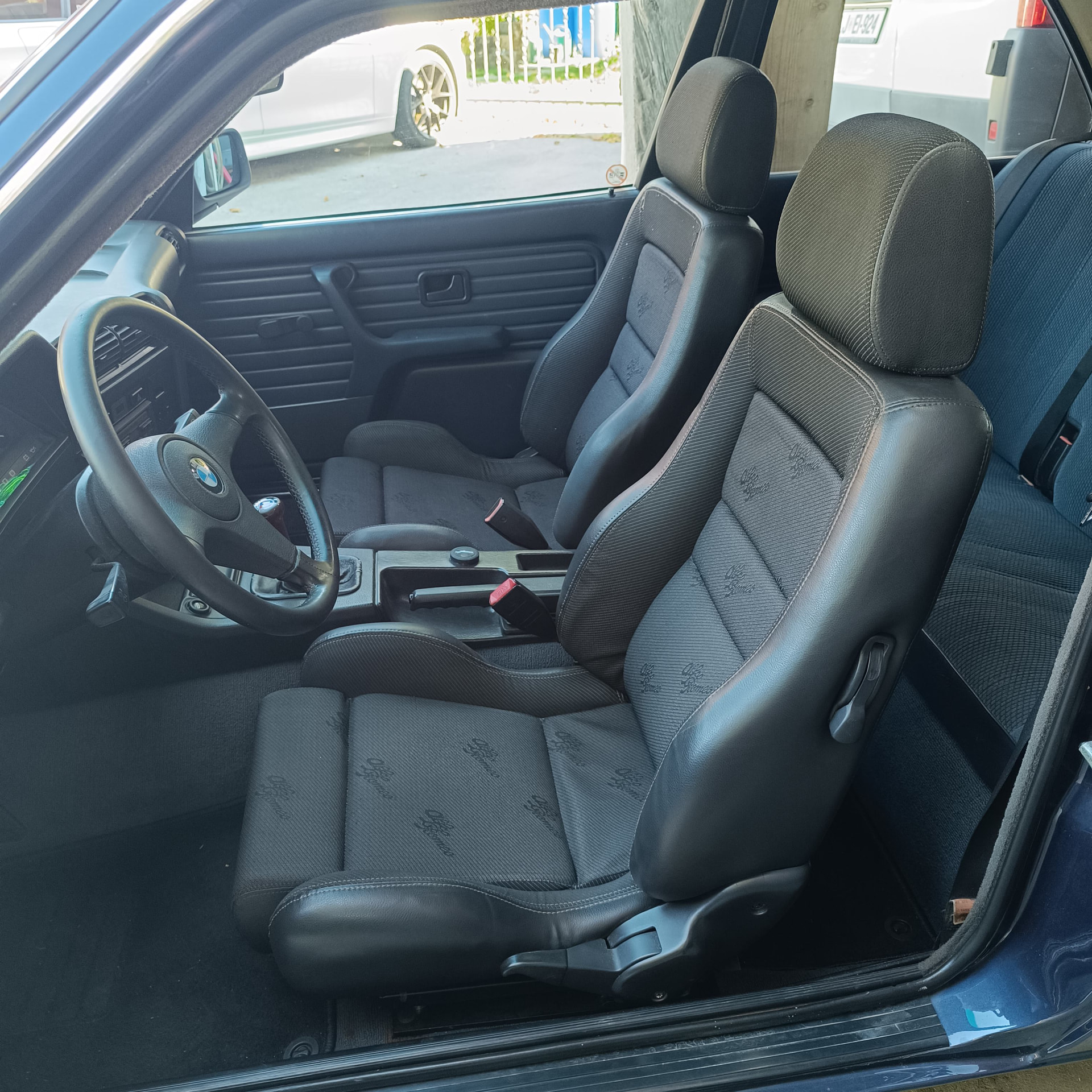

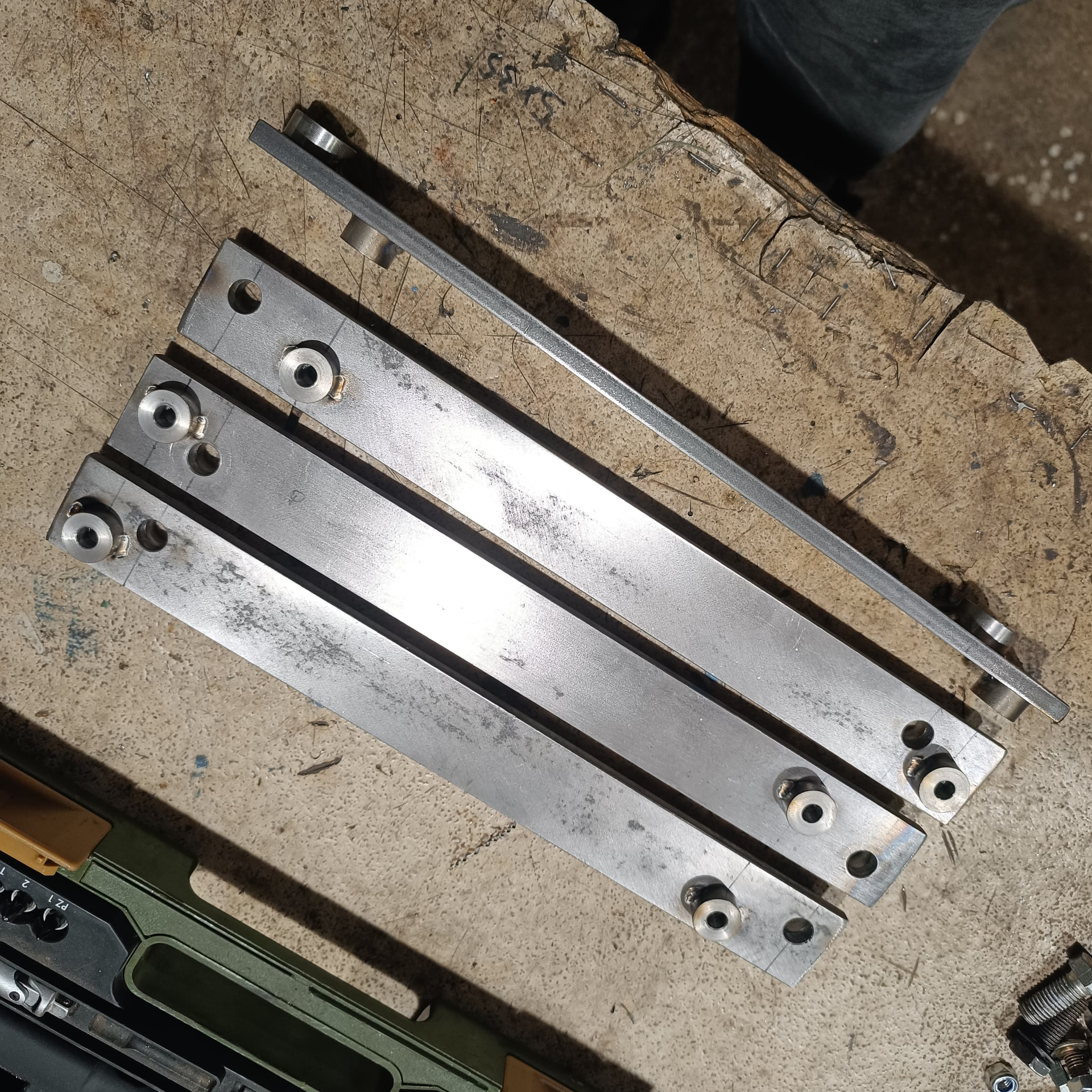

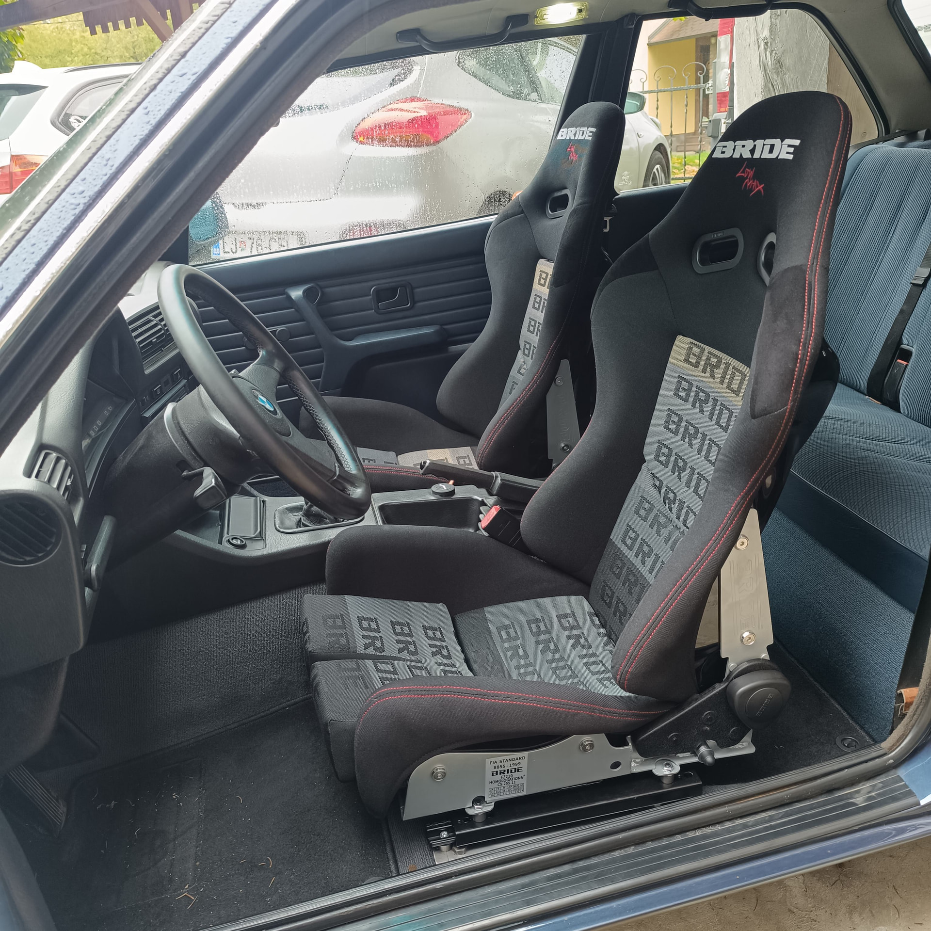

Na tazadnjem piston cupu so se recaroti is Alfe GTV dokončno izkazali za premehke, zato sem se odločil za nakup nečesa bolj rigidnega:

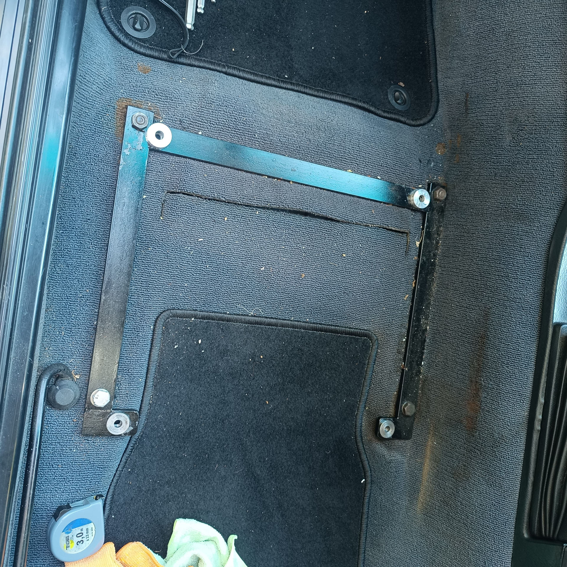

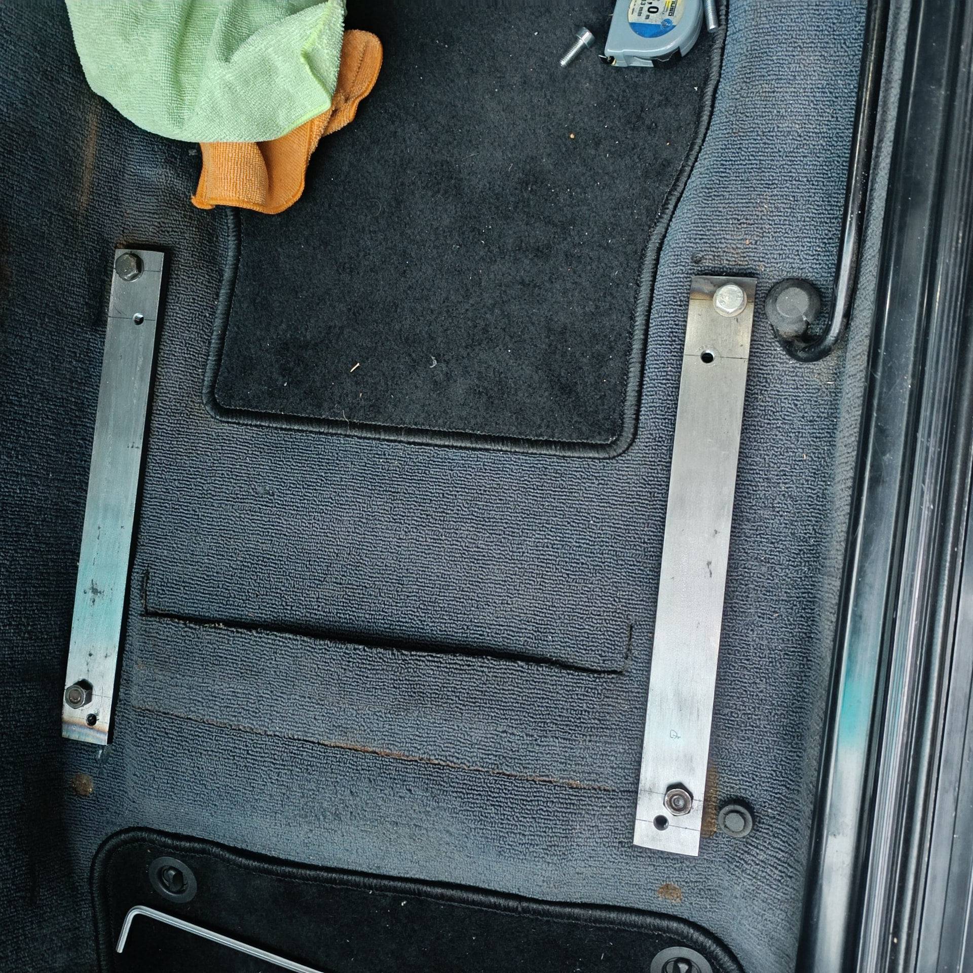

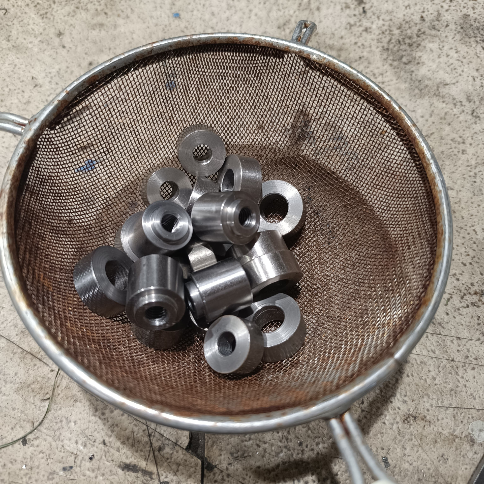

Najprej je blo treba postružit cel kup puš:
Jih našvasat na adapterplate (ker se mi ne lovit puš na šraufe na luknje v plati v tisto malo prostora kar ga je pod sedežem med montažo:
Montirat adapterje:
In še zice:
Prej je blo pa tko:
No, tele Alfa zice sem prodal v eni uri od tega kar sem dal oglas na net in to za več dnarja kot sem dal za Bride :smiley:
Bo pa njihov naslednji dom tud v eni e30ki, tako da se bodo tud adapter plate ki sem jih naredil za v e30 punucale (waste not)

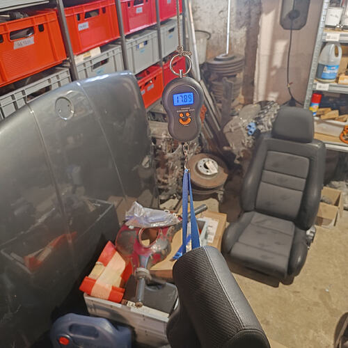

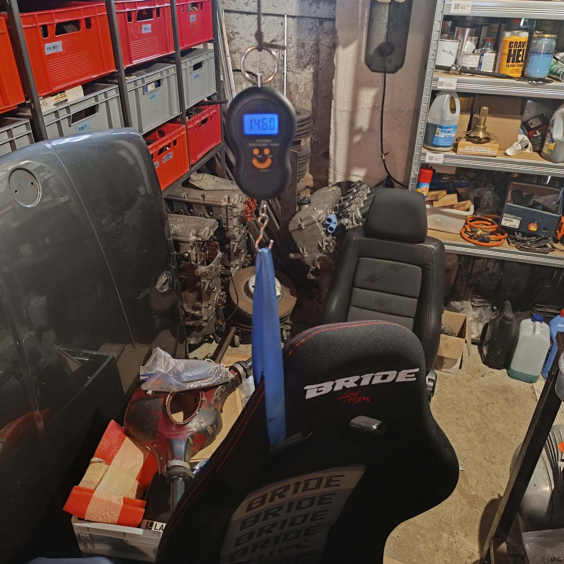

Pršparalo se je tud dodatnih 7kg v primerjavi z Alfa zici:
Na srečo je men zic ko ulit in me super drži, ampak nič ne žuli po 20km vožnje, pravi test bo pa na jesenskem stotaku :grimacing:
Nisem mel še v nobenem avtu tako togih in tesnih sedežev in je zanimivo kolk se čuti vsak najmanjši zdrs zadnjega konca, za katere prej sploh vedu nisem da se dogajajo. Se bom mogu navadit, prve par kilometrov po mokri cesti je blo kr mal scary z tolk feedbacka :sweat_smile:

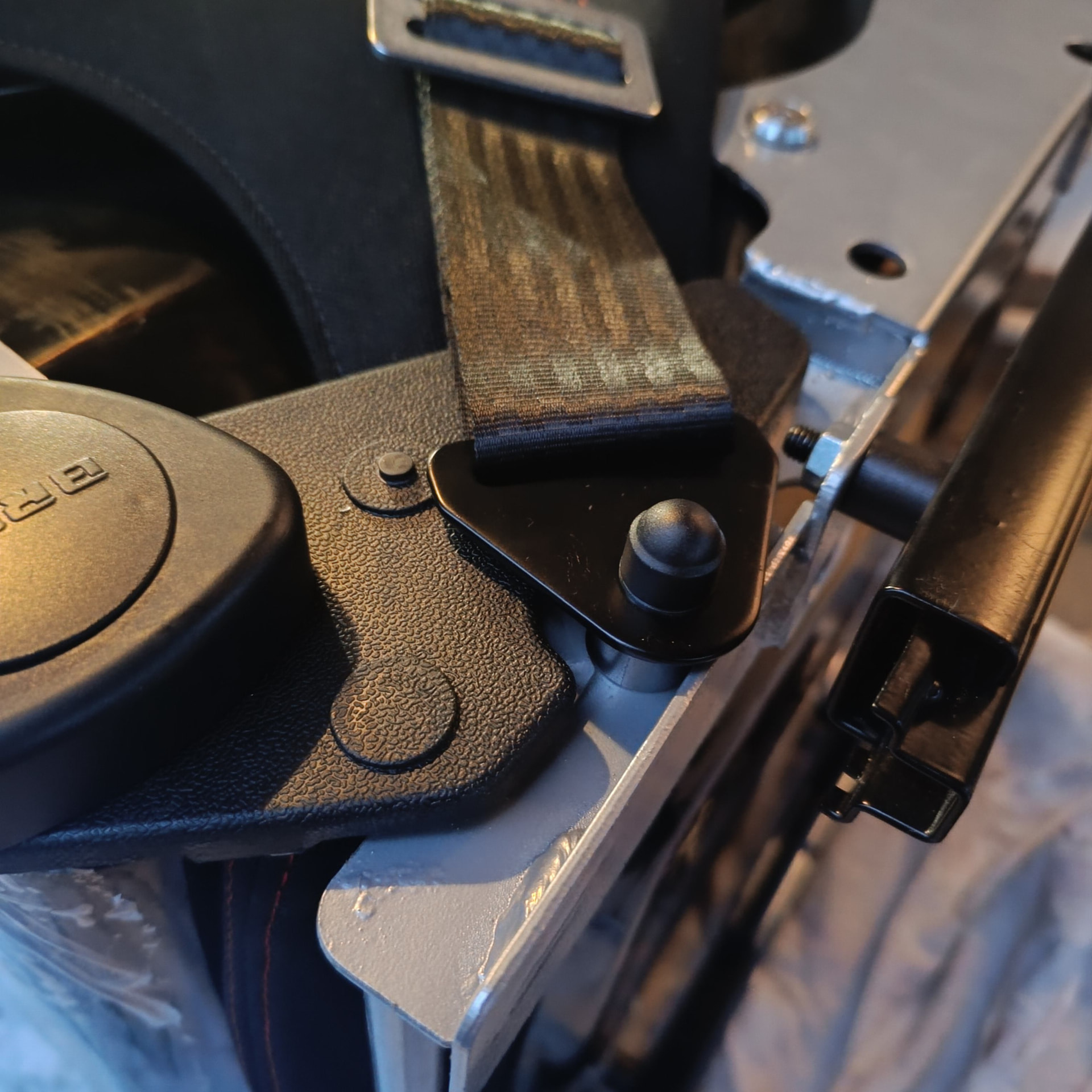

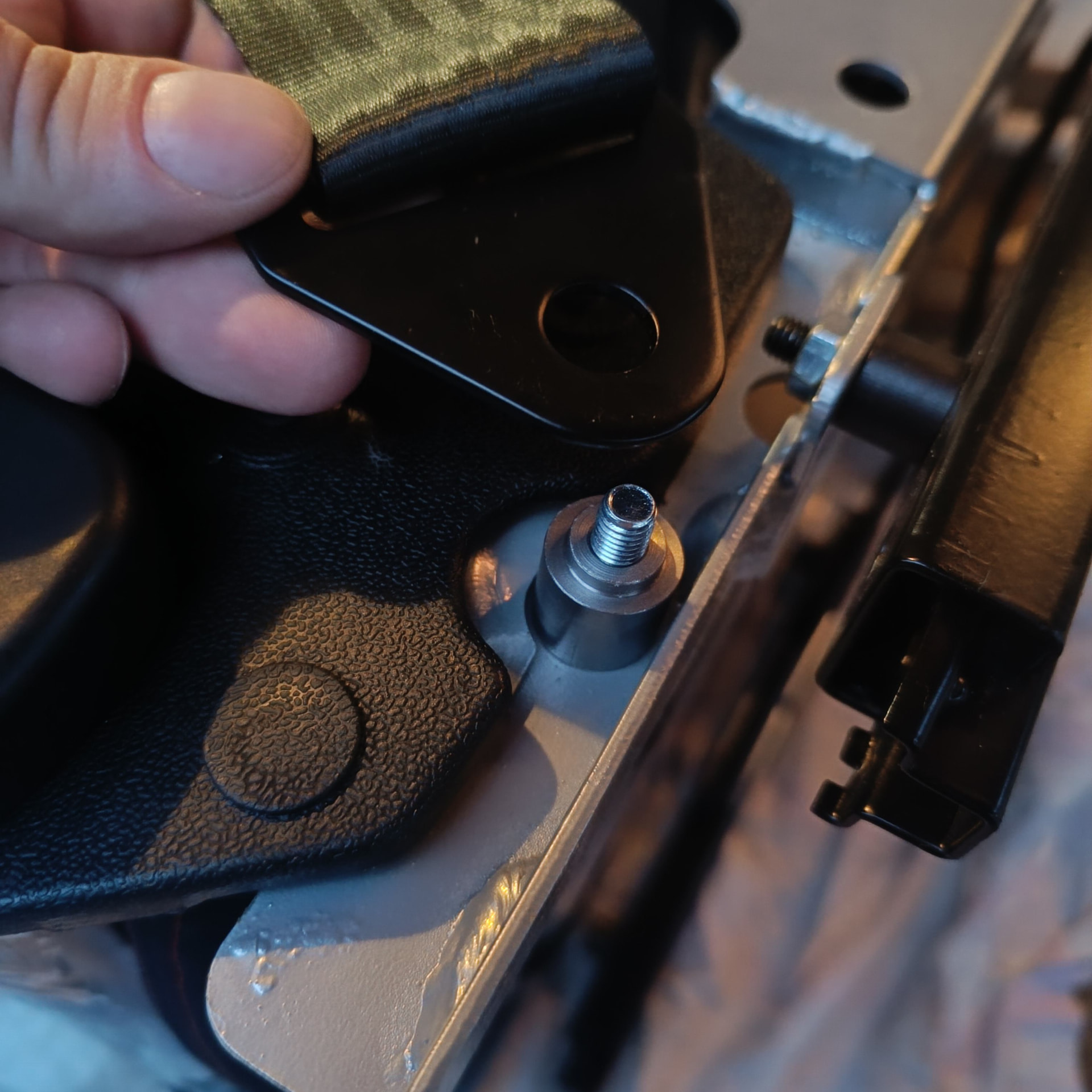

Aja pa novi zici niso mel nobenih lukenj za montažo pasov, zato sem postružil puše z notranjim navojem, zvral luknje na mestih ki jih je sugerirala plastika ki pokriva pante in zmontiral na način da bi moglo potegnit glavo šraufa čez kovinski okvir sedeža v primeru hudega karambola da bi pasovi spustil:
To sem naredil na obeh straneh sedežov, tako da lahko zelo oenostavno zamenjam klipsno klasičnih pasov za 4 točkovne pasove za na progo. Samo matice odvijem in zamenjam. Minuto dela.

Hudi zici, sam ne vem kok mi pasejo v stock e30ko. Bos moral kej poenotit. :smiley:
Kdaj se zacne M30 projekt? Pocasi bi se spodoblo, ves! :sweat_smile:
Zice imam plan preoblečt v nekaj bolj alpinastega :wink:
So bli pa v e30 m3 evo2 recaro sr2 zici, ki zgledajo še bolj moderno (meni premoderno) od teh.
No uglavnem: danes je bil veliki test: po 460km prevoženih v enem dnevu nisem nikjer ožuljen, obbuškan in diske v hrbtenici recimo da imam še vse, tako da ti zici ostanejo. :partying_face:

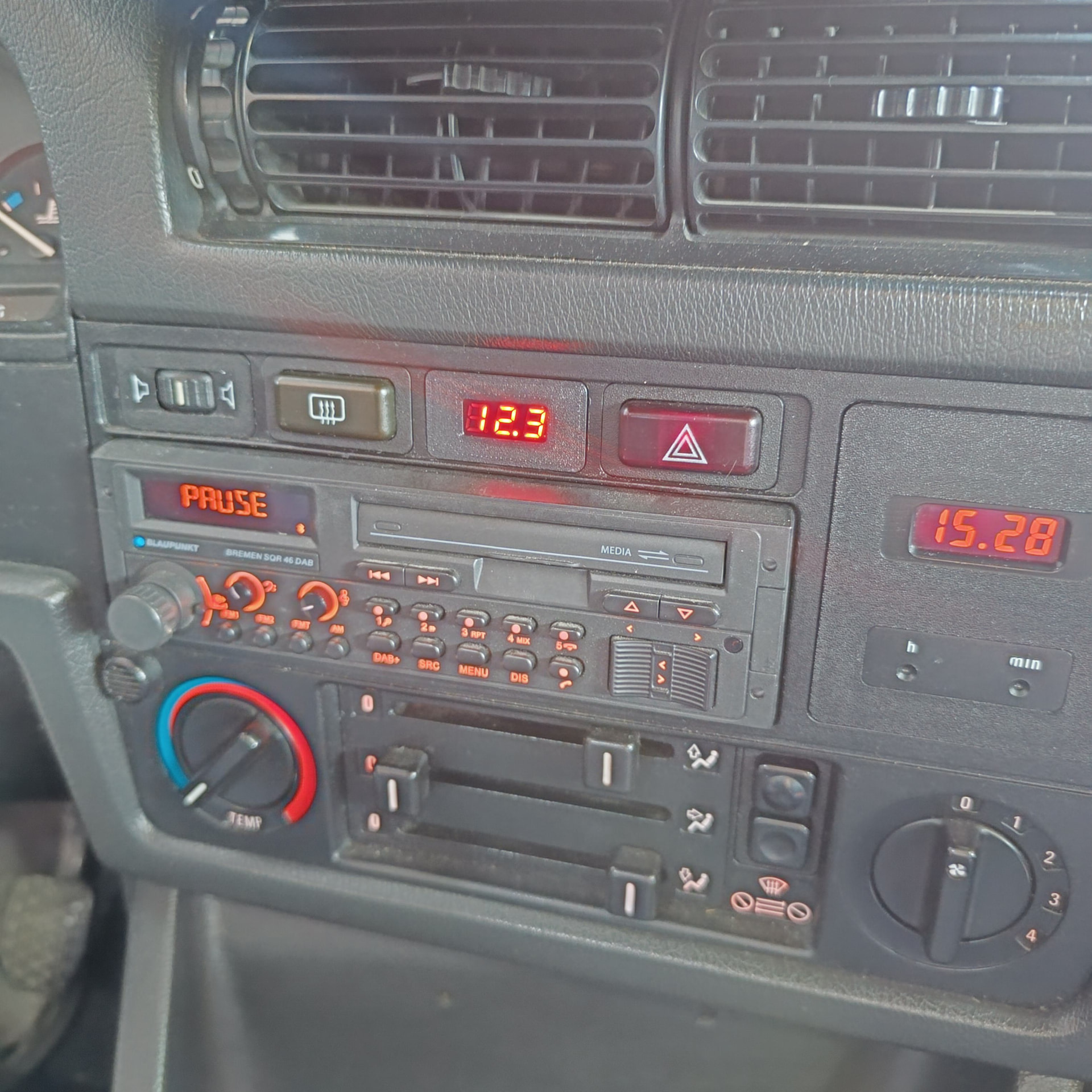

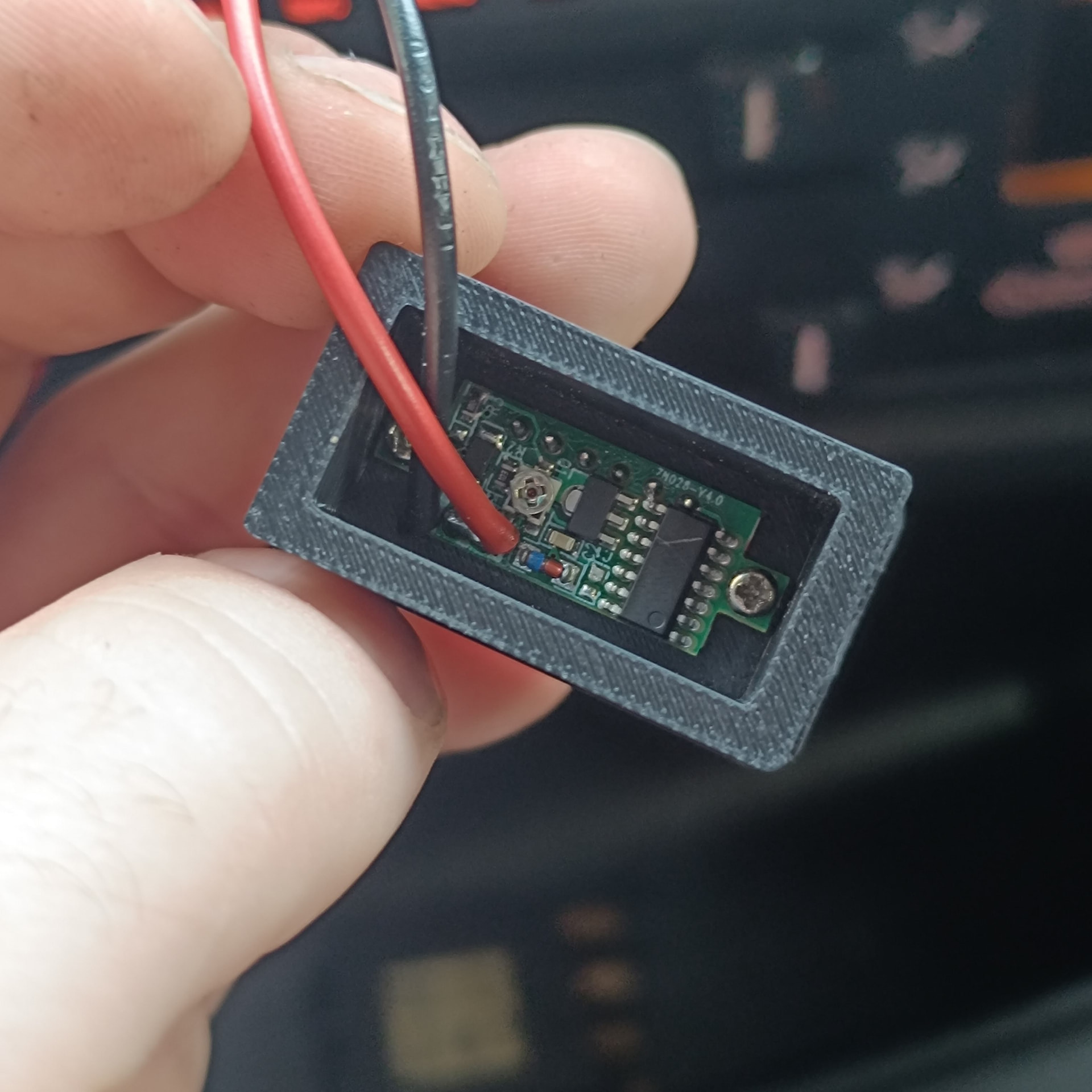

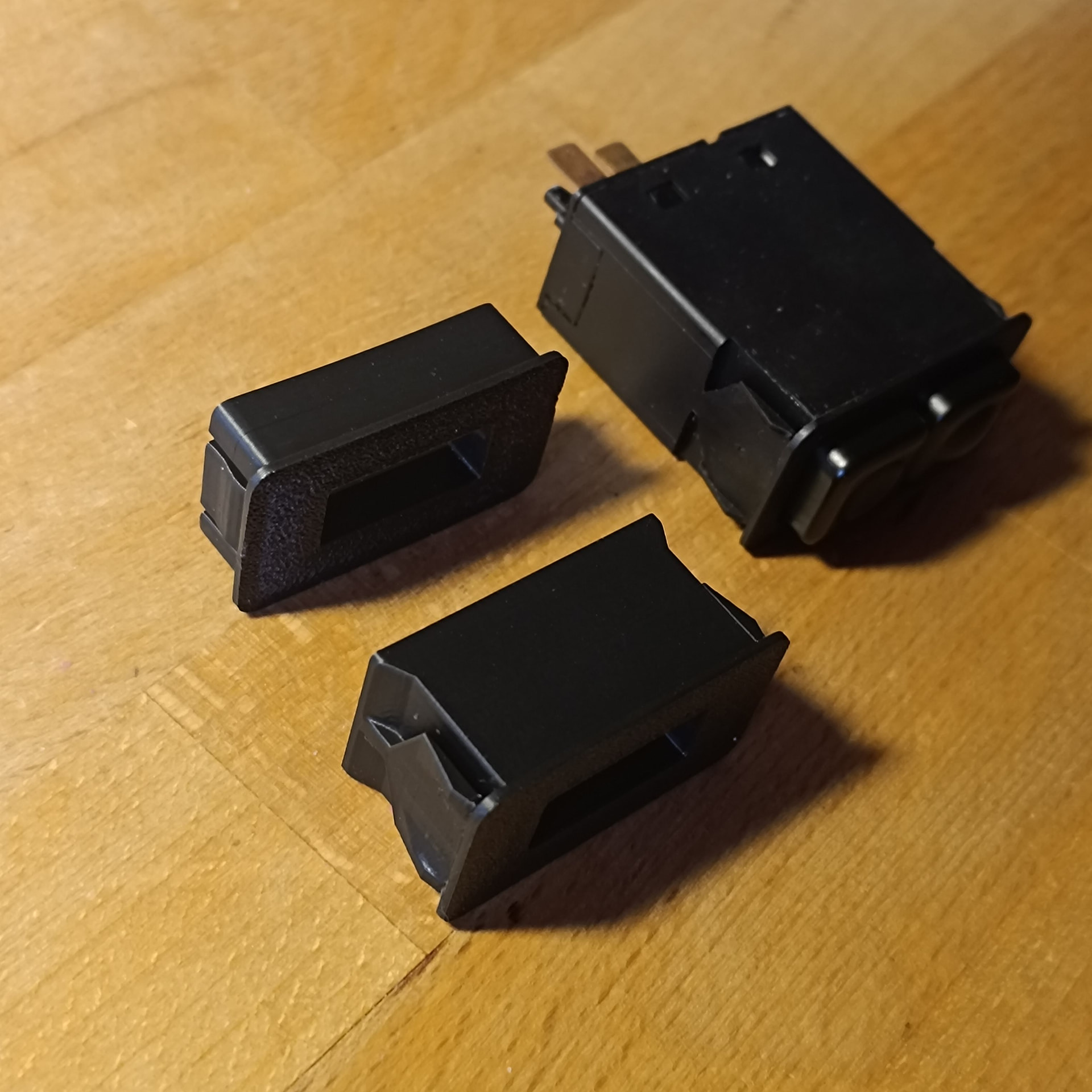

Tale števček ki sem ga naprintal po tem ko me je alternator zezal je dobil mal lufta, ker je bil iz navadnega PLA materiala.
Zato sem se odločil nardit novega iz ASA materiala (tldr: UV odporna variacija ABSa).
Pa ker sem bil že kle sem še na novo zmodeliral zadevo, da je direkt kopija originalnih bmw clip jezičkov, ki so kr genialno narjeni da v tako malo prostora lepo klikne na svoje mesto.
Tole je primerjava original bmw variante (največji kos), prejšnje generične z neta snete variante (najmanjši kos) in tega kar sem zdaj zmodeliral (srednje velik kos):
Premetal generični aliexpress 7-segment display voltmeter v nov print:
In eto, nazaj v funkciji:

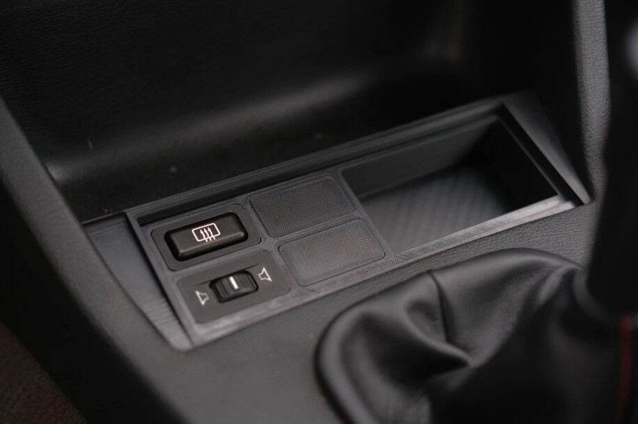

Je pa zanimivo da niso samo ti 4je gumbi zgoraj pod zračniki izmenljivi in enakih gabaritov, ampak celo un dvojni gumb spodaj za klimo užgat. Tega prej nikol nisem opazil, tko da fajn legokocke.
Sploh če si naprintaš recimo namest pepelnika tako blendo in še več takih gumbov za razne funkcije dodajaš (ta mod sledi mogoče enkrat v prihodnosti):
