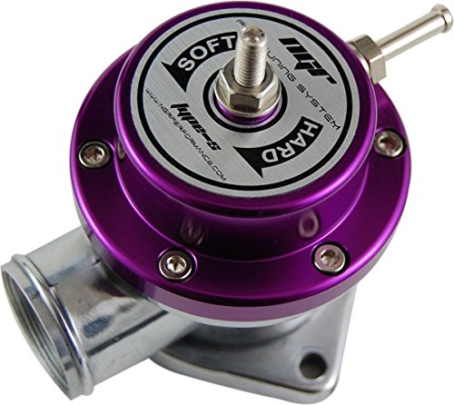

blow off ventil
pa sm tudi jst tuki ko morem to kupit :smiley: hahahah
Ima kdo izkušnje?
kar mi je čudno ko iščem po ebayju je to da velikokrat sploh ne navedejo tlakov kdaj feder popusti / odpre…
Eni pa navajajo čudne tlake… 0.4 bar…
A je to mišljeno kak podtlak more motor naredit da odpre?
Al da zdrži tako malo busta ? :confused:
Jst gledam za eno tako varjanto… da je za privarit prirobnica, pride ful bolj lično ;9
Aja, pa da ni 300 e :confused:

Bov ti regulira vakum oz tlak v sistemu. Nabavi čim večjega in ne najcenejšega. Se zna zgoditi, da ti pušča in potem polžek niti ne sfolga napihat pametnega boosta.
Original recirkulacijskega ventila ne morš pustit? Kakšen Bailey dv26 bo ok.

Ko sem imel BOV na mk4 GTI, sem stalno neki nabijal na gas, da slišim ko spusti tlak. Podobno kot ko montiraš prvič konusni filter na avto in imaš stalno visoko porabo ki hočeš slišat kako grmi :smiley: BOV sem kupil na Wortherseeju (neka kitajska cheap roba) in tlak turbine reguliraš z vrtenjem pokrova zato da reguliraš load vzmeti v njemu. eni prodajajo več različnih vzmeti za kalibracijo. Ne vem sicer kako se štela ta iz tvoje slike ampak eni podobni se štelajo preko vijaka na vrhu

BOV ventil nima veze z tlakom ki ga bos vozil…
raje daj povratnega noter, isto kot BOV samo da ne sika tolko in manjso izgubo tlaka imas v sistemu… ti postane tisti wushhh brezveze :slight_smile: lahko tud vozis brez ce bos hitro saltoval pri obremenitvi :smiling_imp:
tisti 0.4 bar pa je kot si rekel … koliko podtlaka da on odpre (podtlak pobiras med gas loputo in glavo)
kupi takega, ki nima gumi membran (dolgorocno gledano - temperature so za turbino visoke)

Tako je, 0,4 bara je diferenca tlaka pred in za loputo in ta odpre BOV. Lahko filaš 1bar in nebo odprlo BOV-a dokler ne bo spremembe tlaka.
