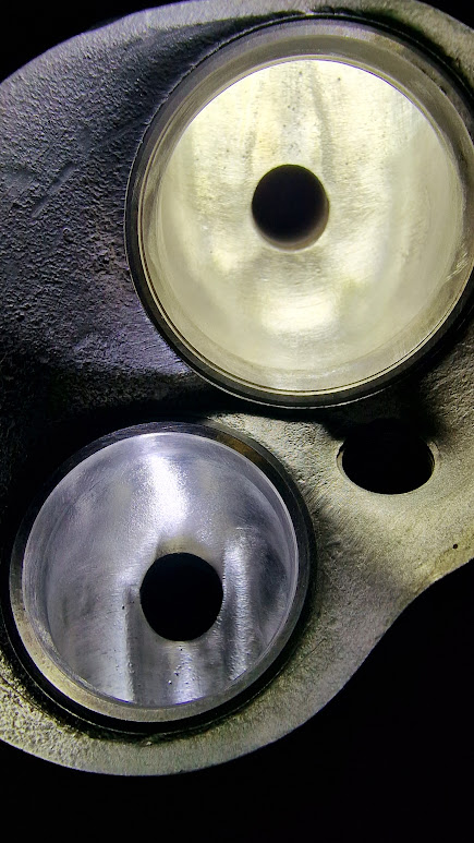

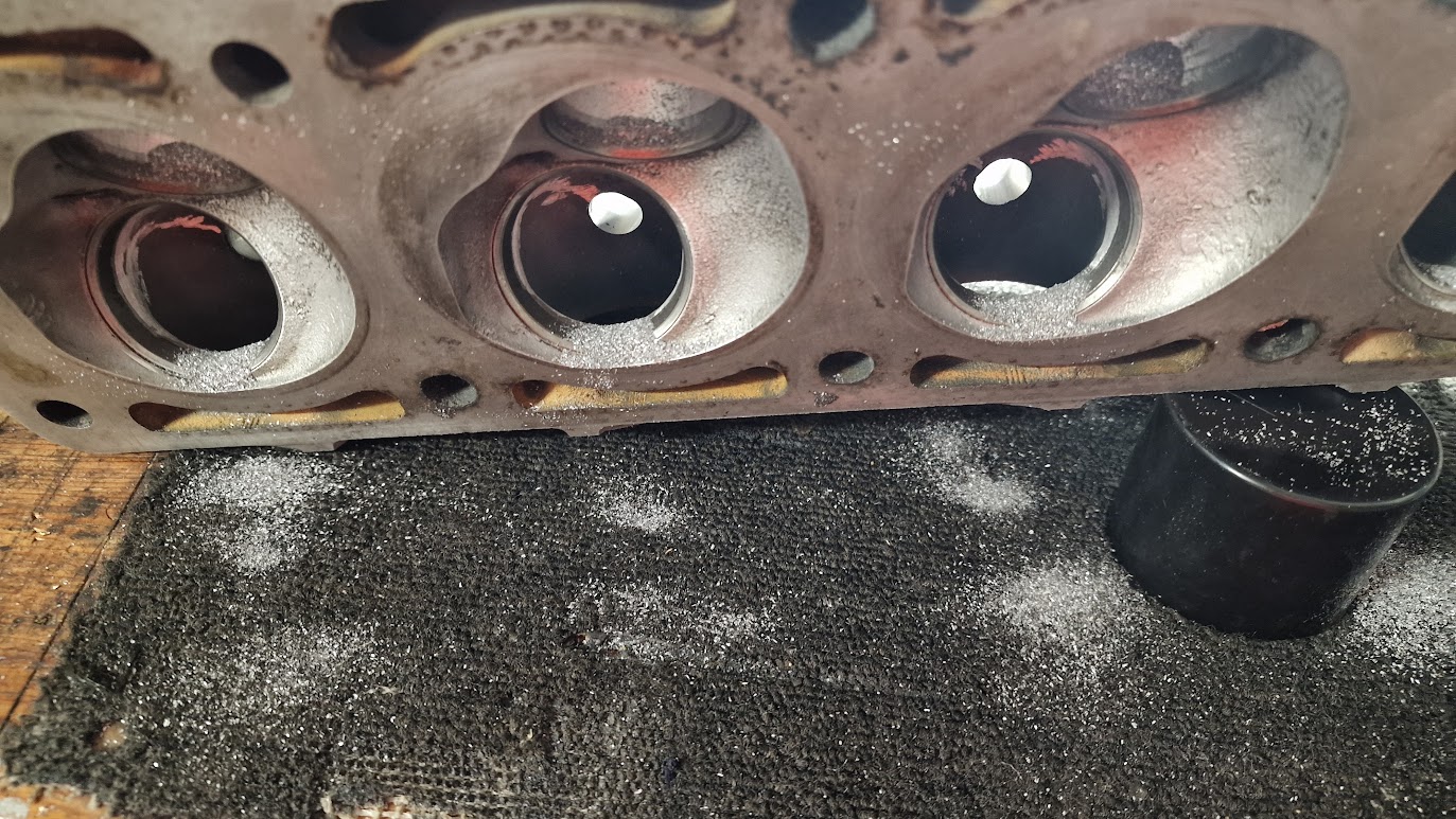

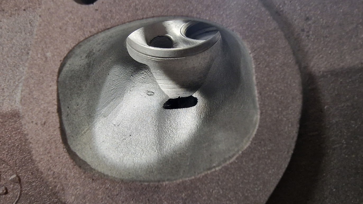

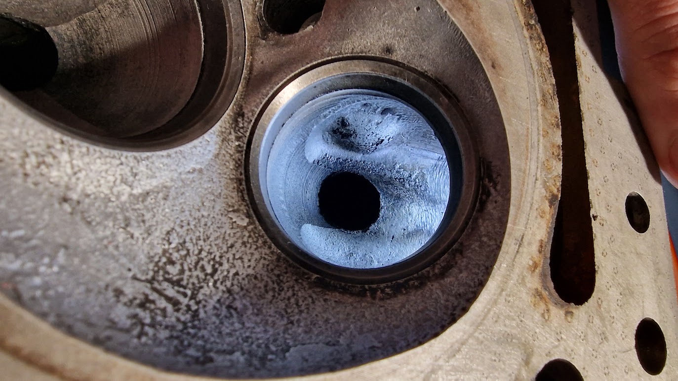

Še par fotk tega - enako kot pri moji glavi ni šlo za pravo portanje, le za čiščenje odlitkov in odstranjevanje proizvodnih napak, brez resnih sprememb dimenzij in oblike kanalov.
Začel sem s tem:

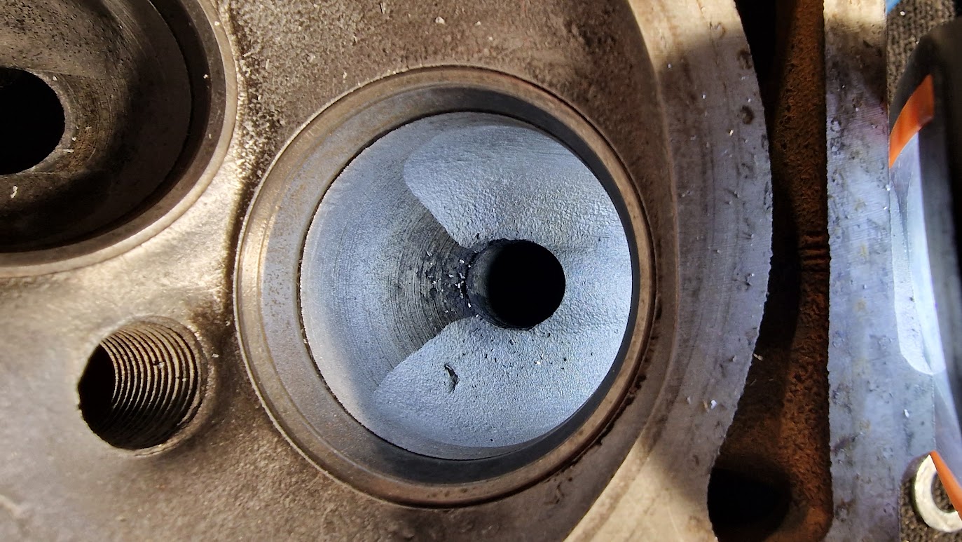

Na sesalni strani smo našli grde prehode iz odlitka sesalnega kanala do sedeža ventila, kjer je orodje izvralo prostor zanj:
Drugi zorni kot istega greha:

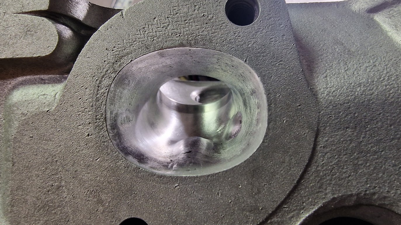

Tudi na uzpušni strani so bile grdobije, pa tudi neke nenavadne poškodbe v odlitku:
Nato sem se lotil odstranit material kjer je bil v napoto:

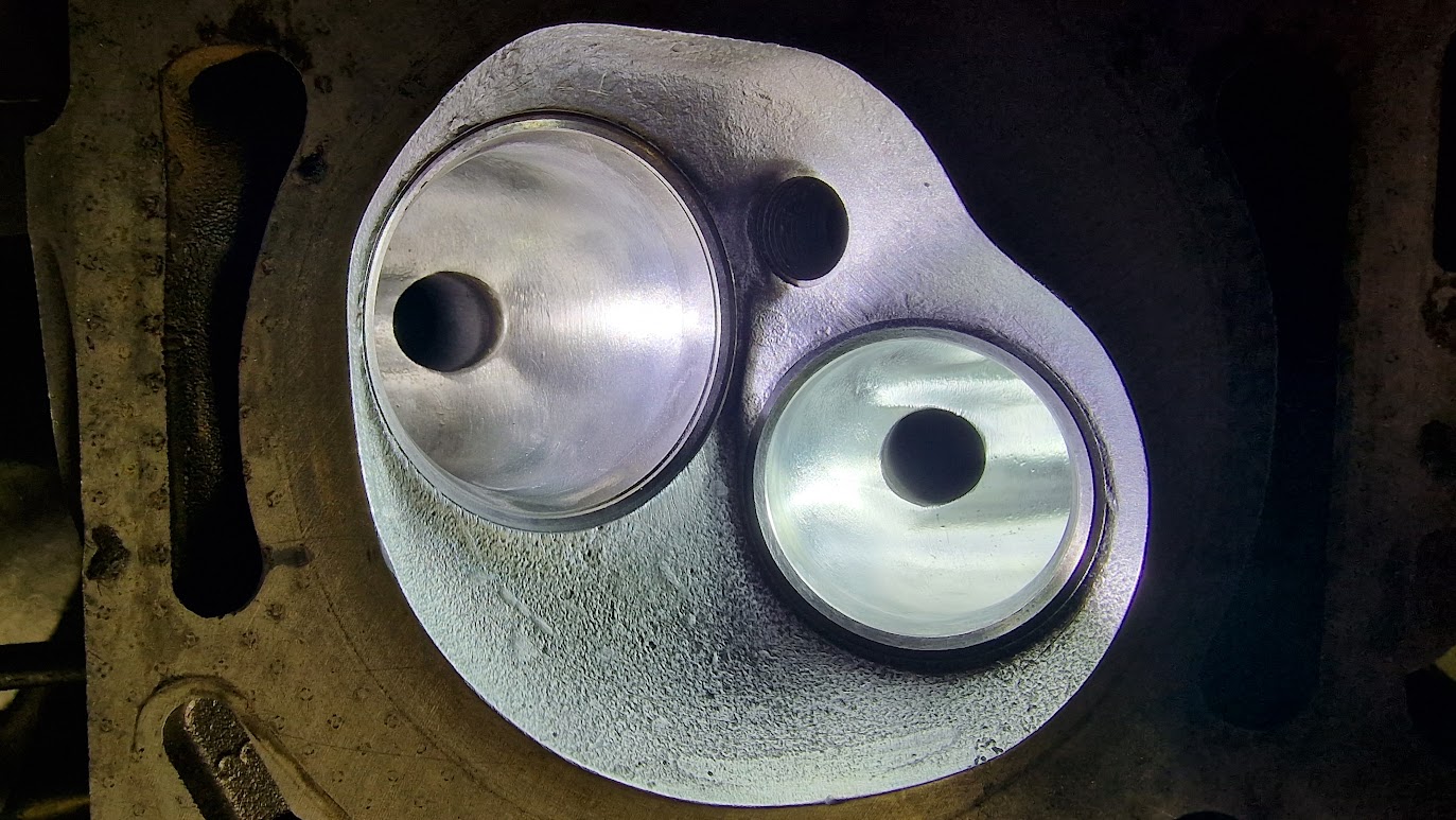

Takole pa je izgledalo po posegu s kovinskim brusnim nastavkom, 180 brusi in žičnato krtačko za finiš, sesalni del:

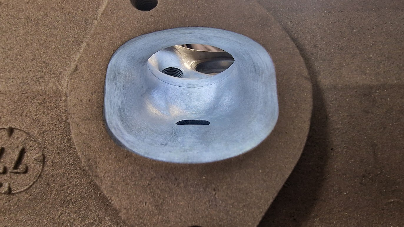

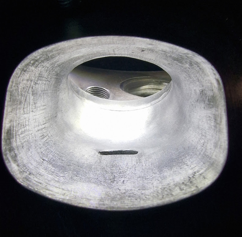

Izpušni del:
Še iz vidika bata:
Če se ze obnavlja glavo, zakaj se ne vreze vec kotov v sedeze ventilov?
Pridobi se bistveno vec, kot ce se popravijo napake v kanalu.
Bom kar jaz govoril, ker sem bil vmesni člen med Miho in obdelovalcem - fabrisko ima dva kota 15 in 45, in tadva kota sta se oba osvežila. Na neke hude 5-kotne ali radius spremembe nismo šli, ker a) bi s tem bilo potrebno ventil “porinit” globje v sedež, kar bi polek izgube pikice kompresije lahko pomenilo se kup drugih zapletov kasneje na zgornji strani glave, b) nimamo motorsport mojstra za obdelavo glav ki bi bil vesel takih naših idej in c) -nekje se je pač treba vstavit, ker ce imas ze radius kote na sedezih, pol se te dajmo logicno backcut ventilov nardit, itd itn. Čišcenje kanalov sem nardil pa kar sam doma v kleti, stroškov je blo ravno za 5 smirglovih rolic in flaša radenske, ki sem jo spil vmes med brušenjem. Kot sem že v svoji temi omenil, tudi tukaj realno ne pričakujemo nekih hudih pridobitev pri pretoku zaradi te obdelave, verjetno pa škodilo ne bo.
Razumem, če ni mojstra, se hitro ustavi. Sem imel tudi sam enega oldschool mojstra, ko sem prišel k njemu z idejo o 5 kotih sem mu na vse zgodaj zjutraj pritisk dvignil na 250, pa sva prej par let sodelovala. No je pa vseeno iz tega ‘‘prepira’’ prišlo nekaj dobrega, kjer sem našel mojstra, kateremu to ni problem.
Če sta originalna že dva kota, bi se lahko dodala samo še dva notranja in s tem ventil nebi šel nič globje. Sicer, če mojster žlajfa to še vedno na kamne, potem verjamem, da mu je problem :laughing:
Je pa valve job pred odmično, sploh če je v igri samo neka malo ostrejša - se lahko pridobi bistveno več, kot bi sama odmična.

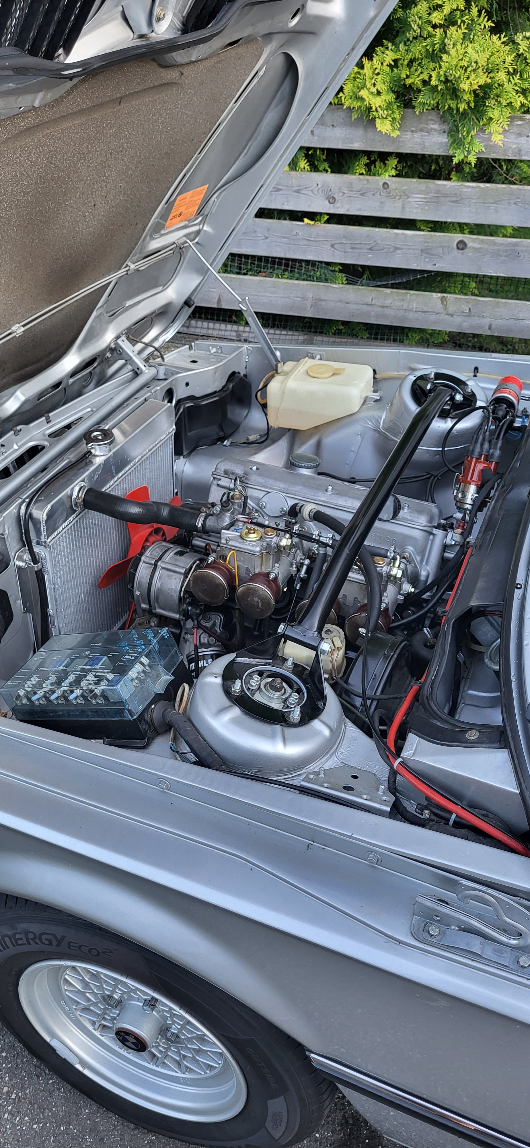

Malo se pa bo v enem kosu. Plan ga je zmontirat, tako ko se otopli.
Vmes sem v trenutku sibkosti kupil se nove fergazerje, prilagodil sesalne kolektorje in vzvodovje za gas. Upel sem jih zmontirat na stari motor in se peljati en krog, plan jih je se malo stestirat/nastavit, preden gredo na nov motor… Cakam da se otopli.
Malo updejta.Z novimi fergazerji se avto pelje odlicno, cez vikende, ko cas dopusca, se pridno vozim naokoli.
Pocasi bo nov motor tudi pripravljen na vgradnjo, malo me motivacija jebe…
Update, nov motor koncno sestavljen in zmontiran. Zaenkrat sem prevozil priblizno 200km in se dela, tako da great success. Trobente so zaenkrat stare in premale, nimam zaenkrat nic druga, kar bi vsaj malo “filtriralo”. So nove, optimirane v planu. Ostra odmicna je kar zabavna, ceprav se motorja nisem na polno zvrtel v obrate. Sledi optimiranje in nastavljanje fergazerjev.
