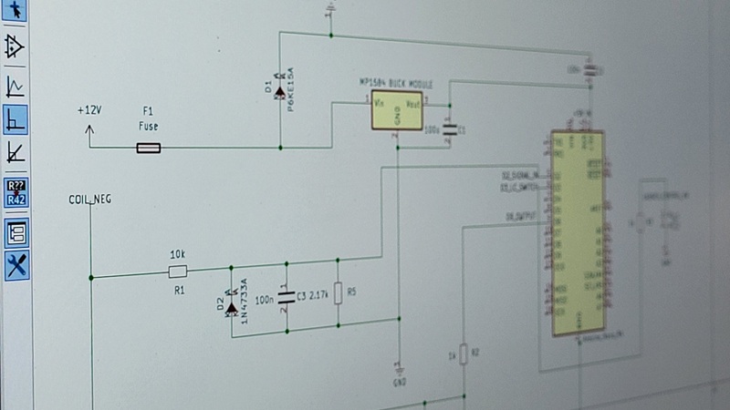

Ker nisem našel nobene pametne off-the-shelf rešitve sem se v zadnjih mesecih ukvarjal še z enim projektičem. Prvotna ideja je bila imet rev limiter kot fail-safe: če se v nekem čudnem primeru zatakne vzvod za gas, da si bolj miren ko pelješ konje merit na valarje, itd. Idejo sem kasneje razširil še na 2-step launch control / ignition cut. Če se že neki razvija, pa dajmo še to dodat! Plus lih že imam en knof za choke v kabini, na katerega nimam trenutno nič zvezanega… :smiley:
Prvo - design el. sheme:

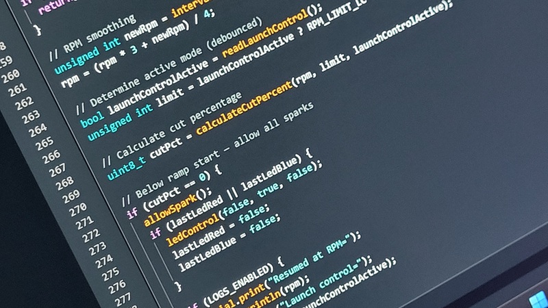

Drugi korak - neki programiranja:

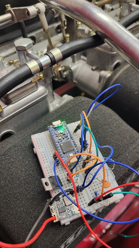

Tretji korak: test prvega prototipa:

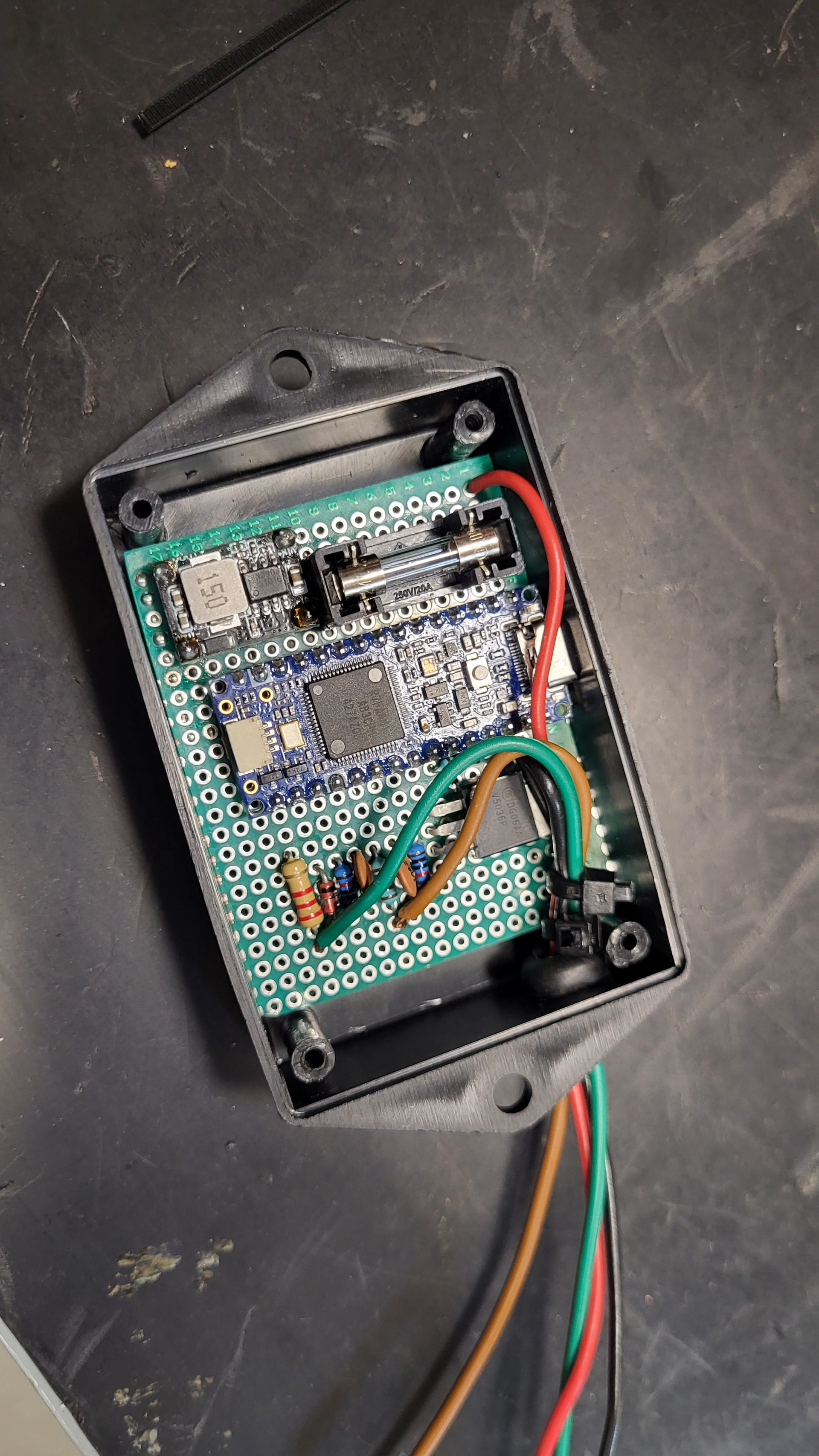

Zdej sledi izdelava proper PCB-ja, pa zapakirat v neko škatlo. Verjetno še nekaj fine-tuninga softwera na Arduinu, pa je to to.
