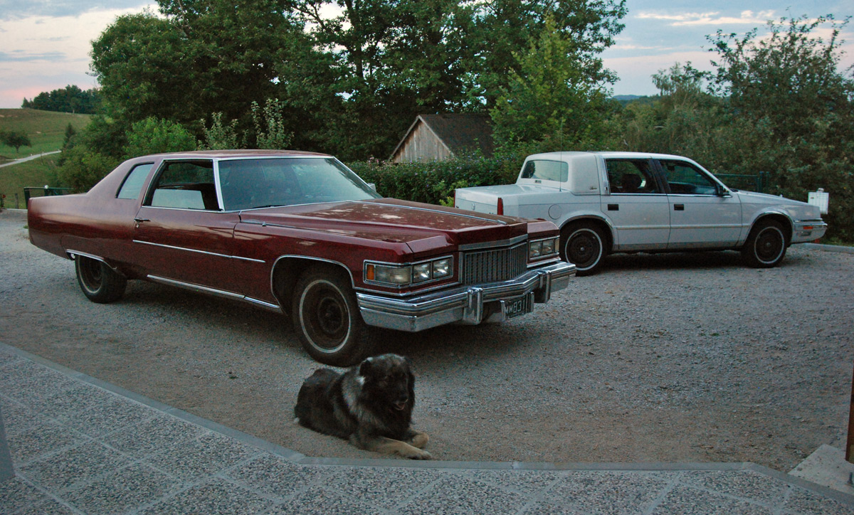

1975 Cadillac Coupe deVille
Sicer imam občutek, da ameriški avti niso preveč zaželjeni tu na forumu.
Potem sva pa zadnjič z Anžetom na zaključku sezone ameriških vozil spregovorila nekaj besed.
Pa sem dejal, da mogoče pa res objavim…

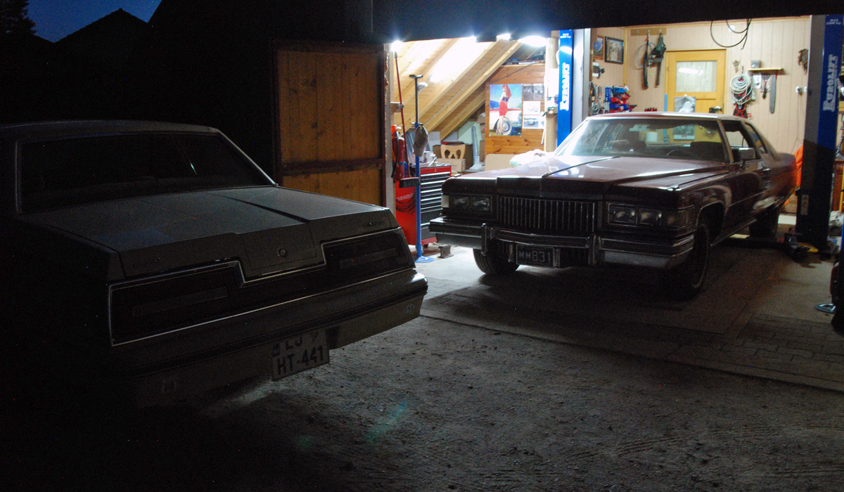

Lansko spomlad sem se znebil evropske kantice, katero sem uporabljal za “zimski” avto.
Seveda je bilo treba (kljub takrat že trem usa avtomobilom) kupiti še en usa avto.
Pa sem si omislil pravi mestni avto. Doma so bili sprva zelo veseli… :smiley:

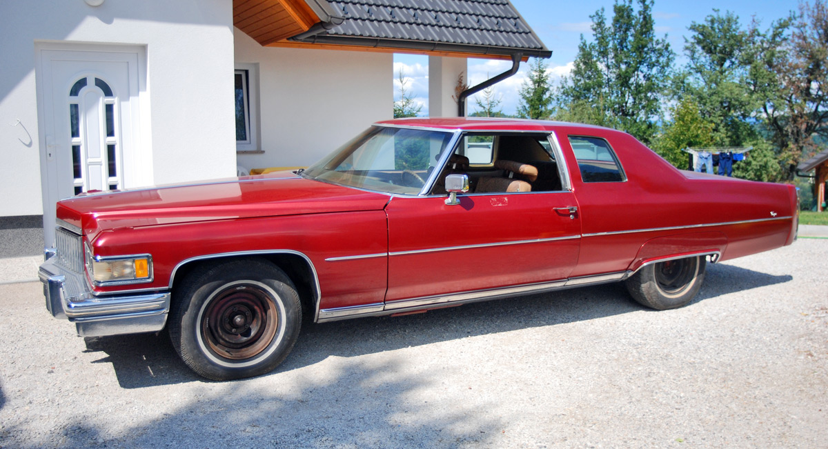

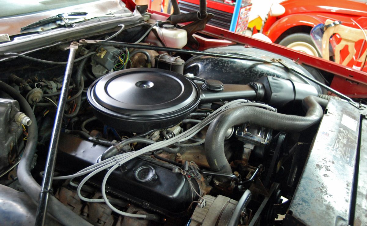

Avto premika 500 cui velik big block V8 motor. Po naše 8.2L.
Kljub zajetnim zunanjim dimenzijam še zdaleč ni največji kupe iz 70ih let. Mislim, da je šele nekje sedmi po vrsti.
V dolžino meri 5.86m, v širino pa 2.03 m. Medosje meri 3.30m. Teža 2400+ kg. Čeprav je po podatkih iz tehničnega pregleda nekaj lažji. Na motorju je četvorni Rochester Quadrajet Fergazer. Navora je okoli 500 Nm na 2000 obratih. Ima pa 190 neto konjev. Rezervoar za gorivo meri 102 litra. Menjalnik je avtomatski(TH400)s tremi prestavami. Diferencijal je brez špere, z dokaj visokim razmerjem, 2.73.

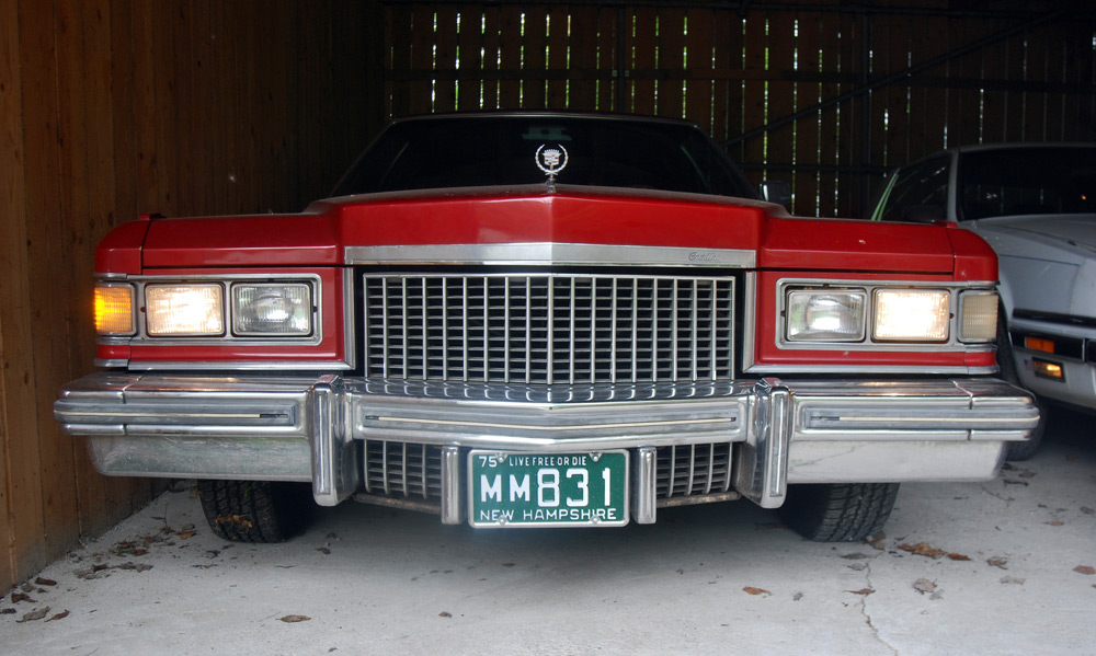

Avto je prišel v Slovenijo iz Nizozemske. Ker je imel še Belgijske papirje, na Nizozemskem verjetno ni bil nikoli uradno na cesti.
Kar na srečo/žalost pomeni, da nima LPG sistema, ki je tam precej pogost pri tovrstnih avtomobilih.

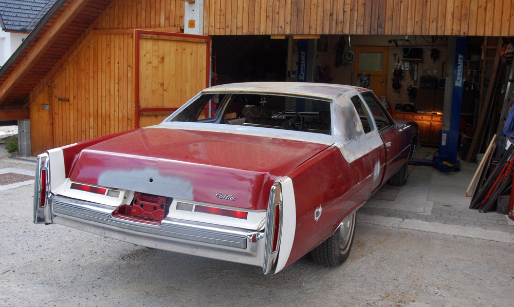

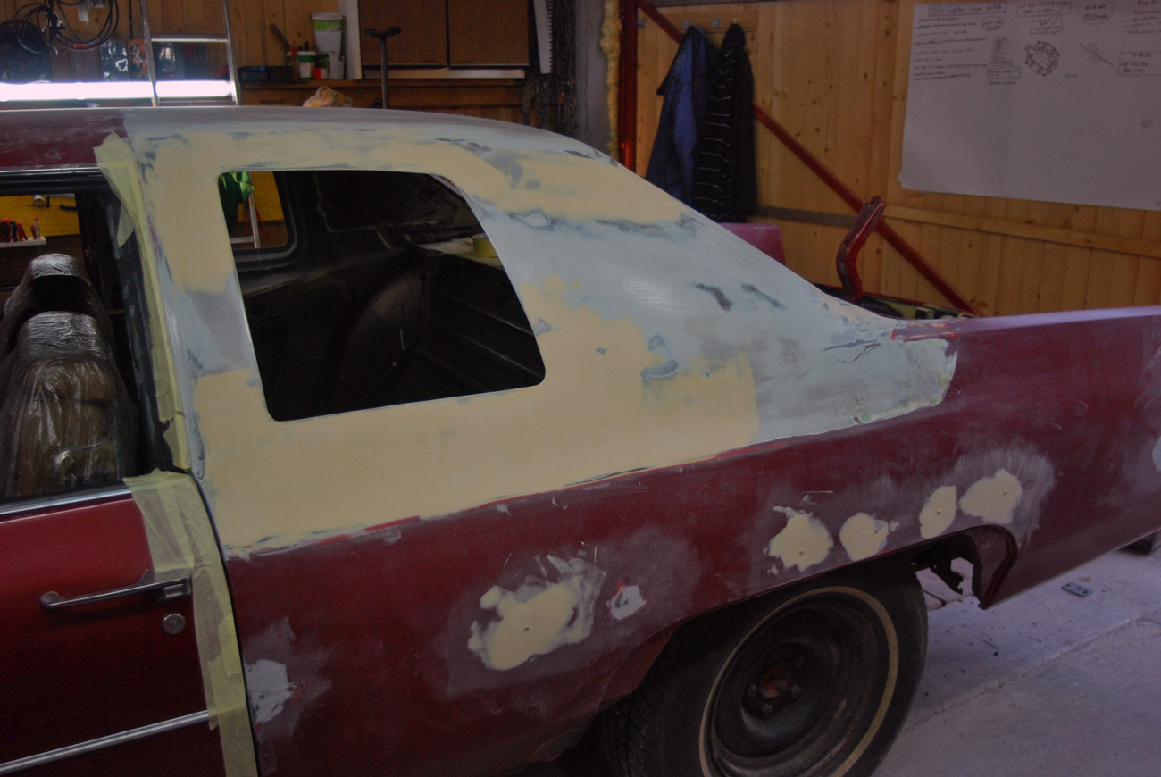

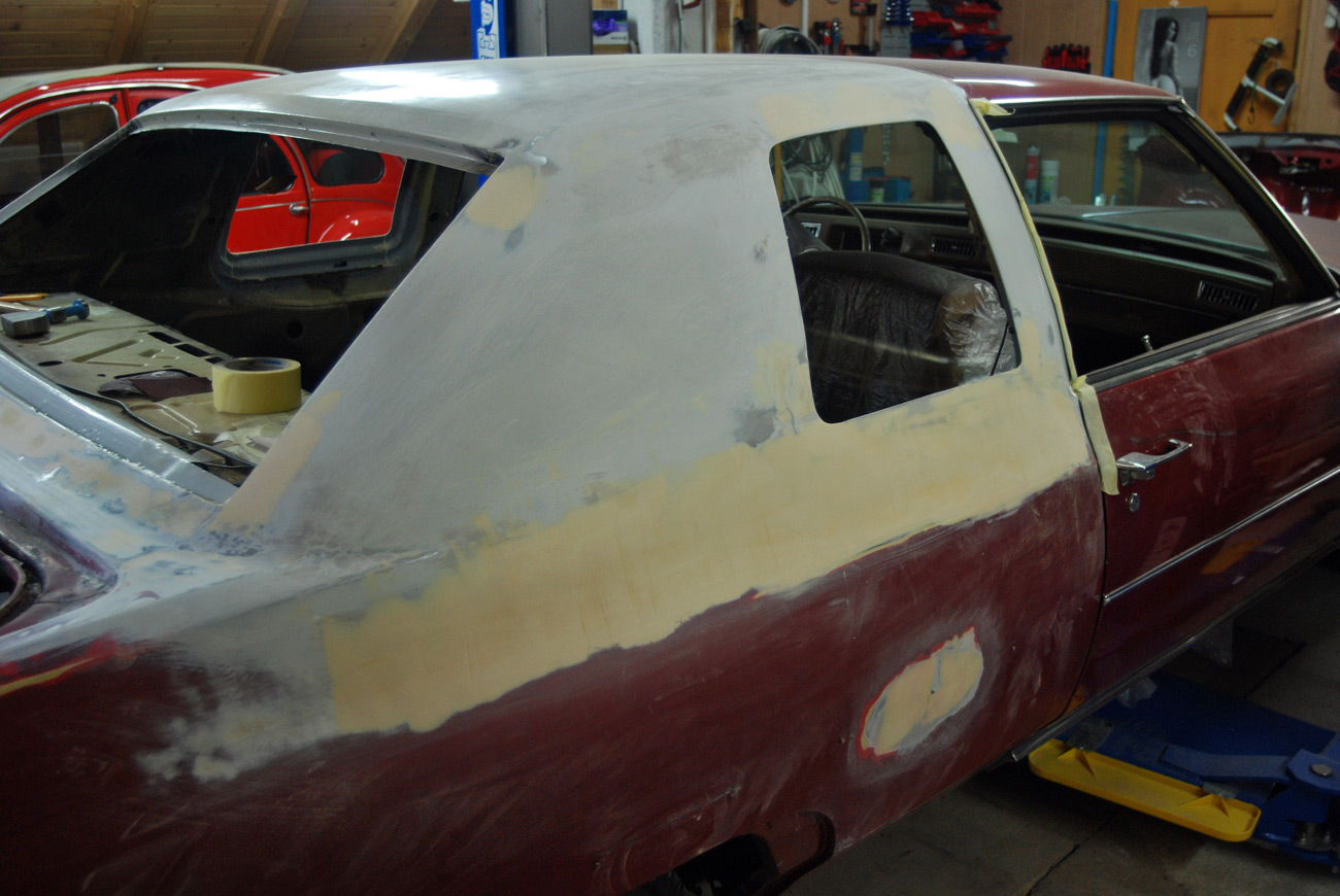

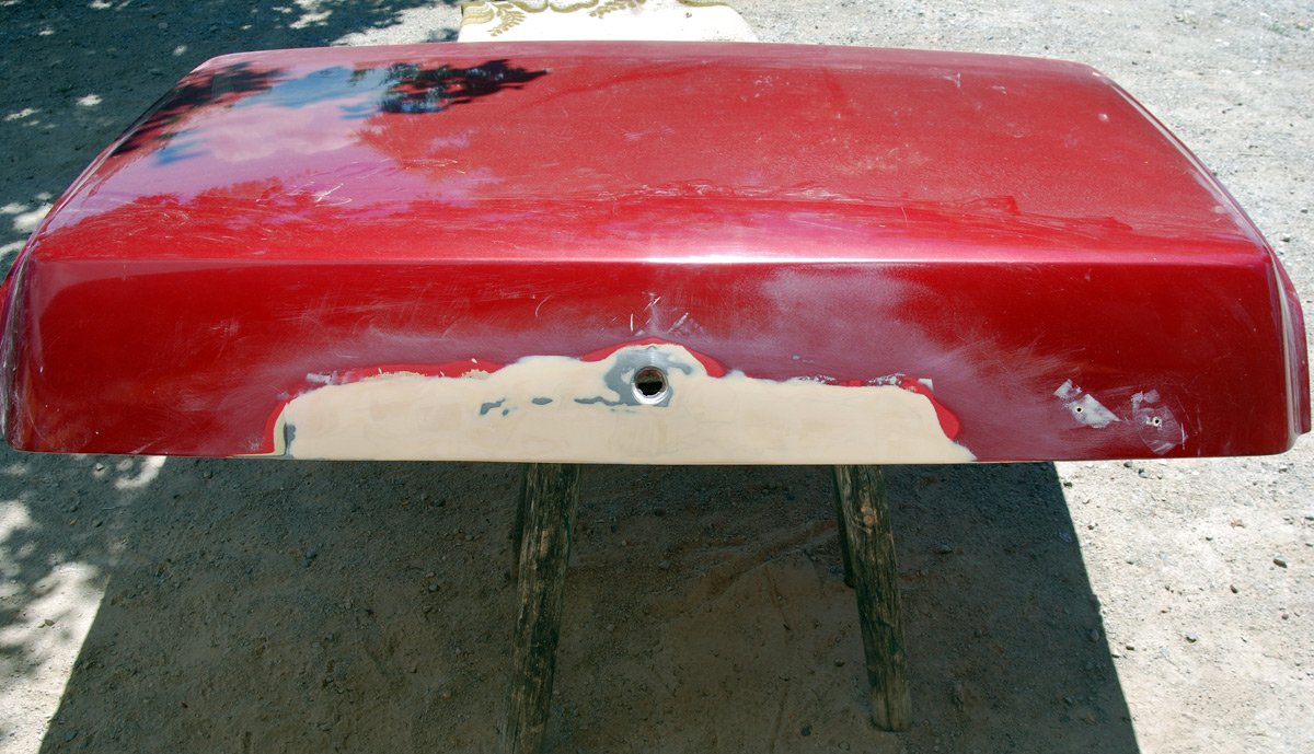

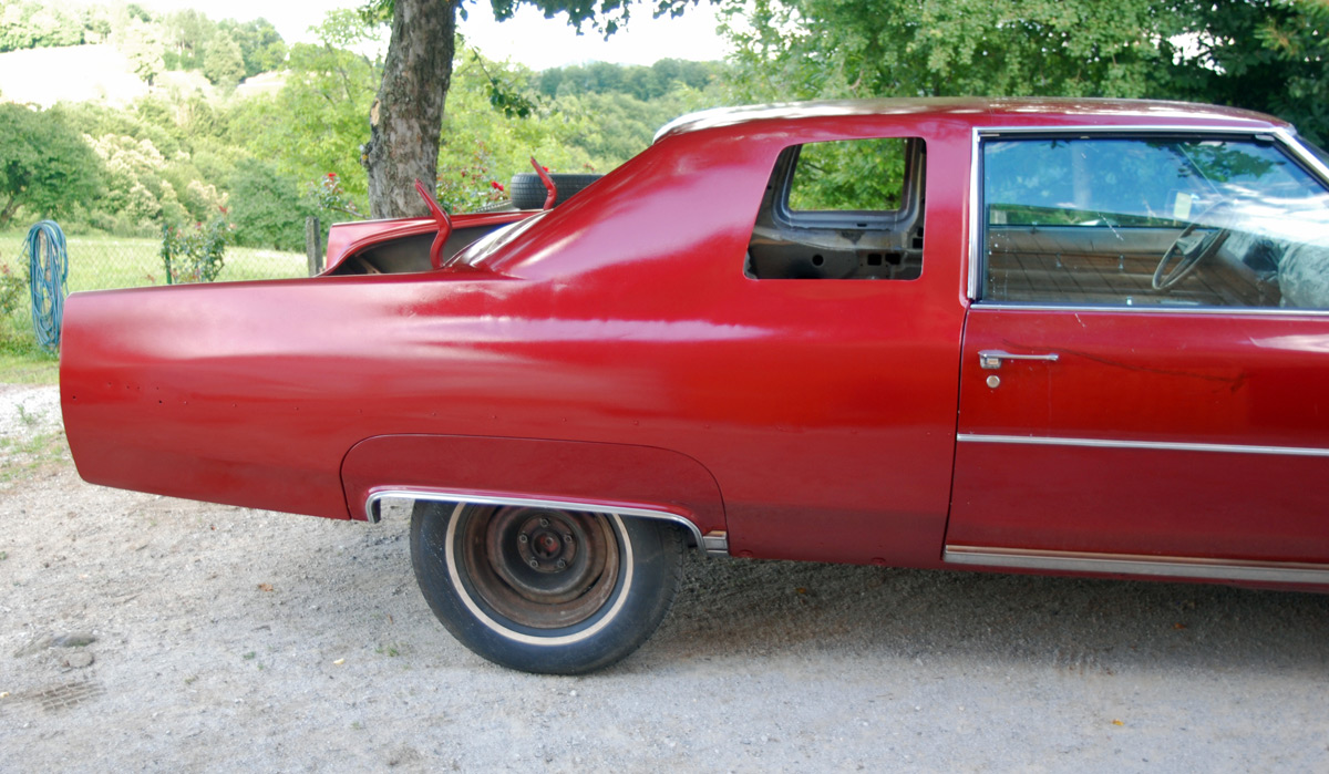

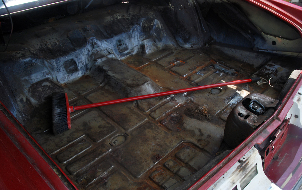

Zunanjost in notranjost je bila ob prihodu delno razstavljena, ker so ne dolgo pred tem opravili nekaj kleparskih popravil.
V glavnem na zadnjem delu strehe okoli oken. Avto je imel vinilno streho in to so precej pogosta mesta za rjo. Nekaj so pacali še po sprednji in zadnji haubi in na podnju zadaj desno.

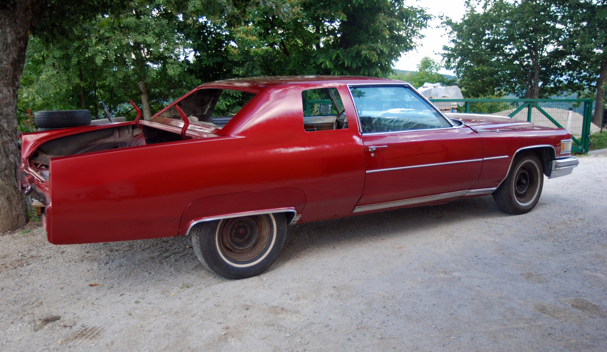

Nekaj fotografij v stanju ko je avto prišel k meni:

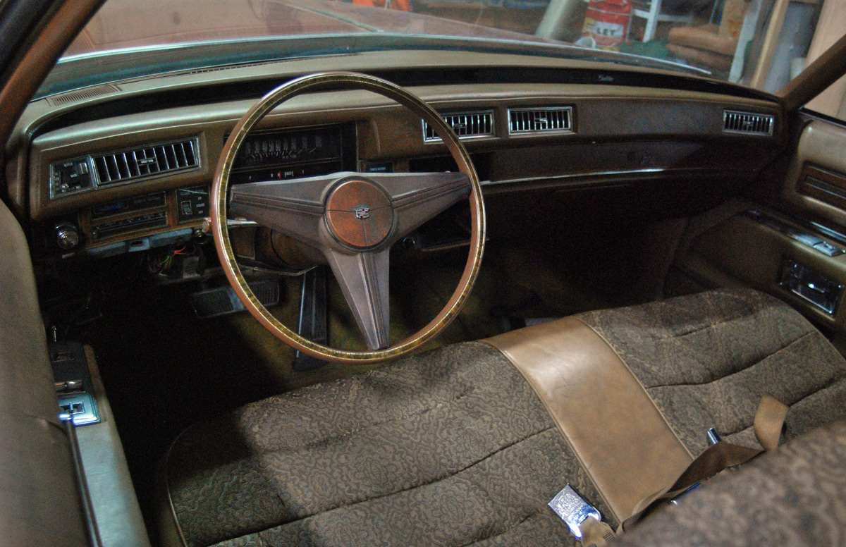

Kaj pa notranjost, v kakšnem stanju je kaj? Imaš kako sliko notranjosti? Ima to spredaj klop ali sedeže (glede na to, da ima srediski naslon za roke, bi predvideval da so sedeži?)

Glede na to, kako je bila razstavljena notranjost nametana v avto je v dobrem stanju. Odvisno kako si zahteven.
Sem zadovoljen z ohranjenostjo notranjosti. Ohranjenost zadnje klopi in stranskih tapet/panelov je več kot dobra. Strop je lep. Armaturka ima par razpok vendar ni hudega. Voznikov del klopi bi bilo treba malo porihtat, ker je pri robu malo prenucan. Sem pa našel original blago in ga bom enkrat verjetno nabavil. Lahko bi dodelal še tapete na vratih, vendar bom zaenkrat kar pustil. Je vse nekako v stilu z celotnim stanjem avtomobila in mi je kul. Eno res konkretno čiščenje bi tudi dalo en čisto drugačen videz.
Moj ima spredaj klop. Spodnji del je en del, naslon pa iz dveh in vmes je naslon za roke. Je pa res, da jaz naslona za roke v nobenem avtu že nekaj let ne uporabljam. Mislim, da je bila opcija tudi čisto klasična klop in pa klop deljena na dva sedeža(seveda brez vmesne konzole).

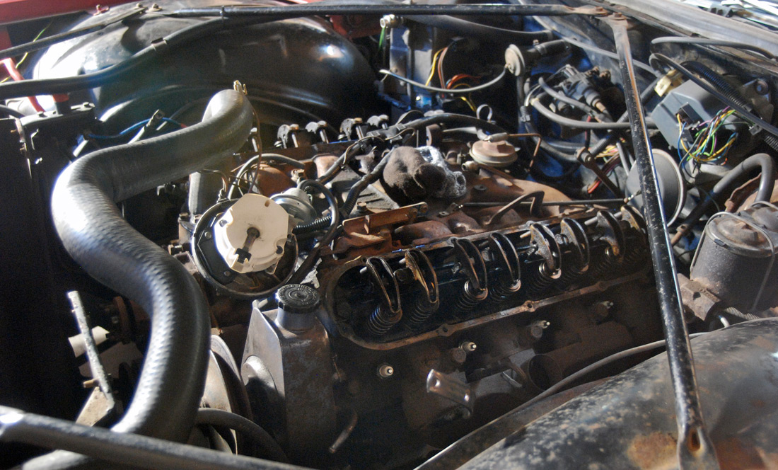

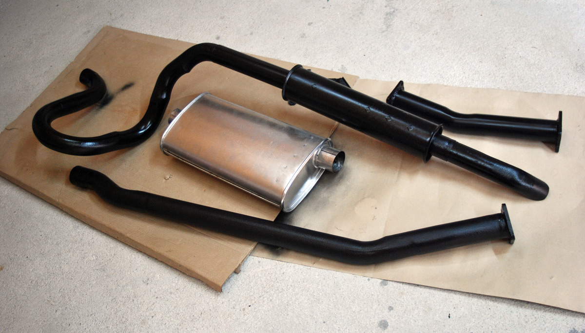

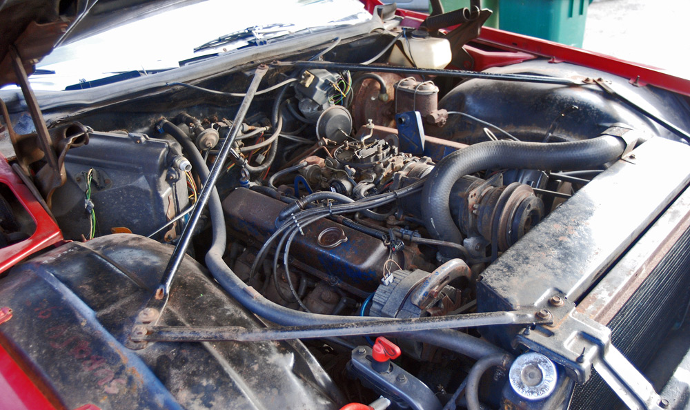

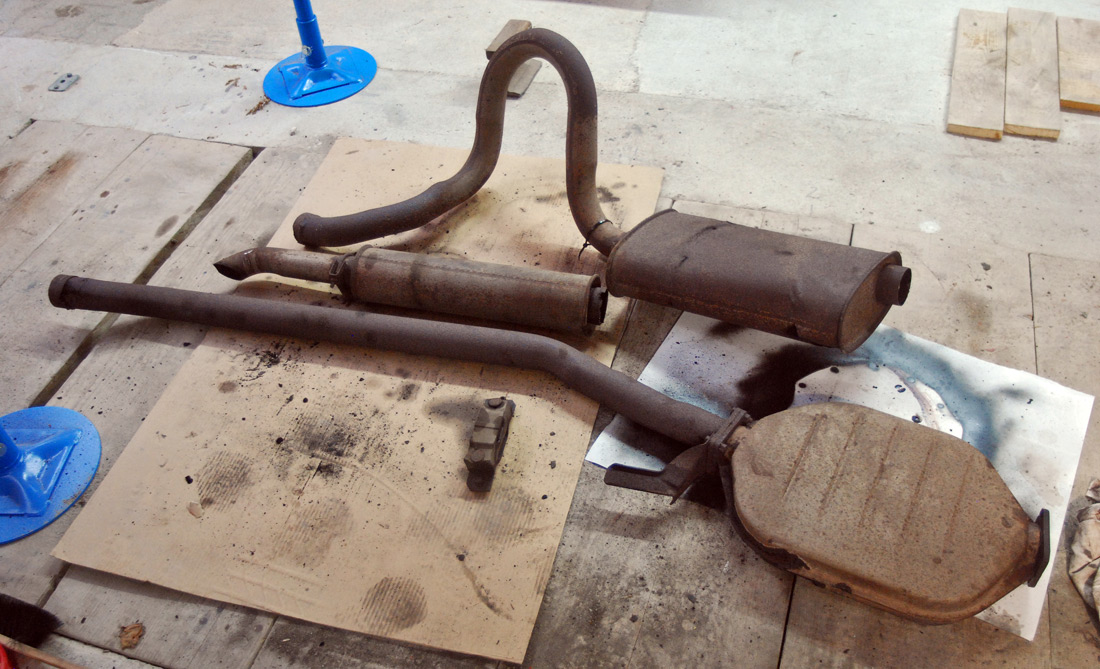

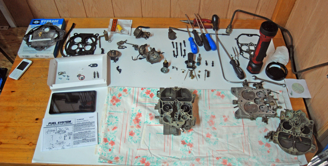

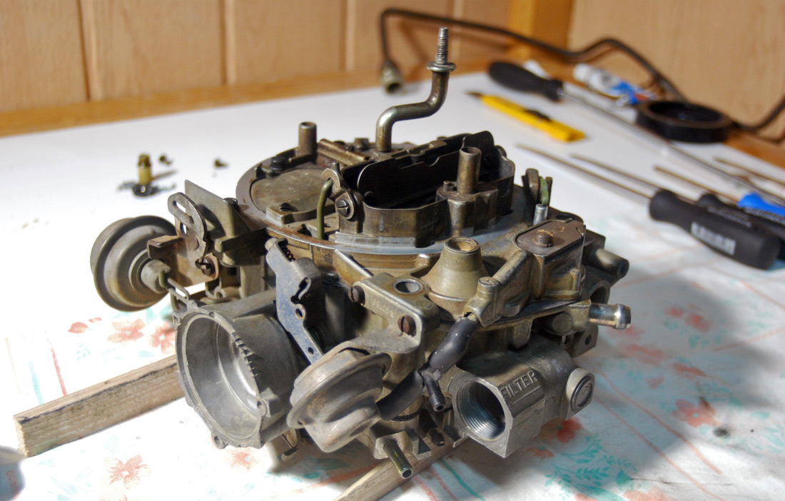

Ko je avto prišel domov je bil premičen ni bil pa prav zares vozen. Če malo povzamem kaj se je lansko leto uredilo na mehanskem področju. Lotil sem se menjave vseh olj in filtrov. Pretesnil sem fergazer. Popravil izpušni sistem. Ker je avto letnik 75 je imel že katalizator. Katalizator sem odstranil in ga nadomestil s cevjo. Glavni lonec sem zamenjal z novim, resonator sem pa povaril. Preventivno sem menjal sprednje gibljive zavorne cevi. Ob razdiranju pa uničil še dve kovinski, kateri sem moral izdelati na novo.
Nekaj sem se matral tudi z volanskim polžem, vendar brez pravega uspeha. Tesni še vedno ne dobro in zračnost prav tako ostaja. Je pa vsaj lepše barve. Zamenjal sem svečke, rotor, kapo in kable.
Da sem malo izboljšal izgled pod haubo sem na novo pobarval ohišje zračnega filtra, dovod hladnega zraka, servo črpalko in pokrove ventilov. Seveda se je preverilo zavore in podmazalo vse volanske končnike in končnike na rokah.

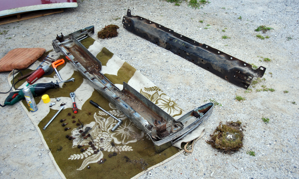

Razdrl, očistil in na novo pobarval(z notranje strani) sem tudi zadnji odbijač.
Odstranil sem nedelujoč kompresor za klimo in s tem zmanjšal težo avtomobila. Enkrat ga moram stehtat. Res je težak.
Nabavil nov alternator, čeprav mi je na koncu uspelo “popraviti” starega.
Sigurno sem pozabil še na kaj…

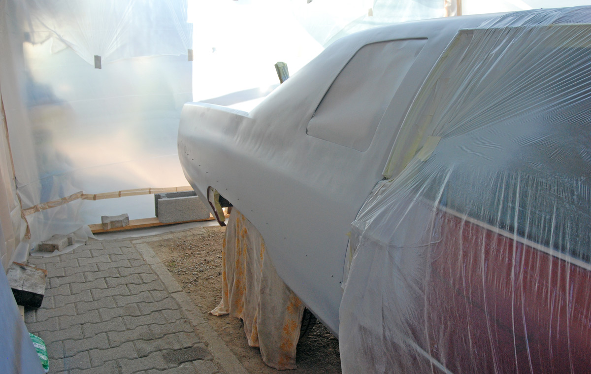

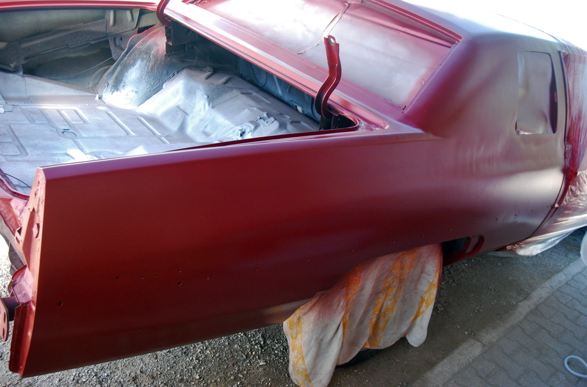

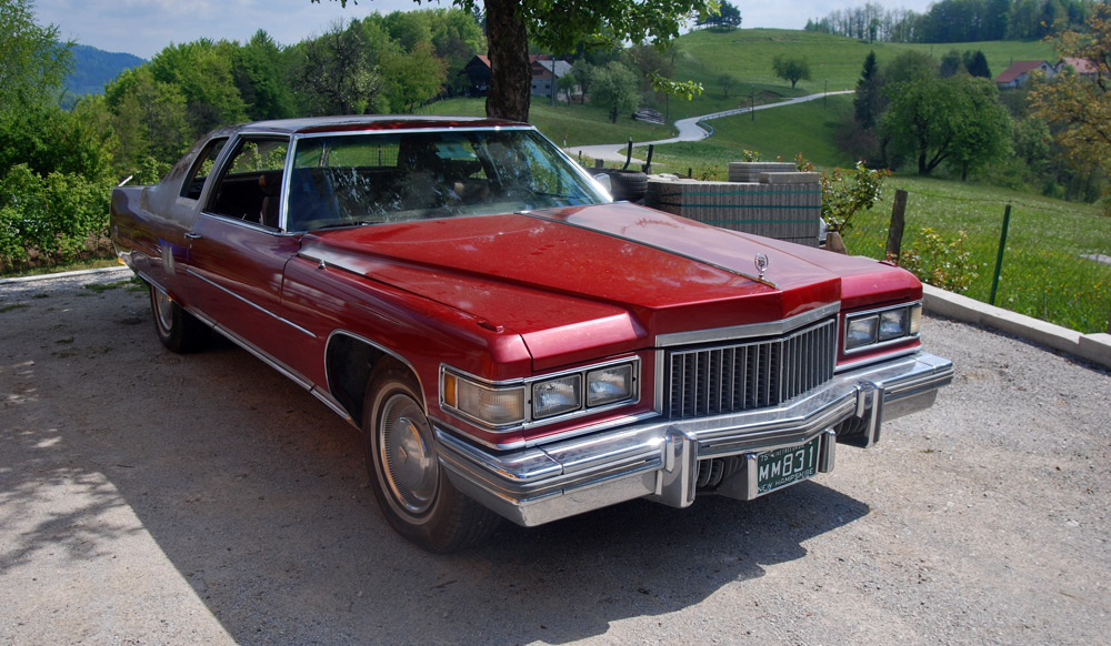

Moj prvi plan z nepobarvano karoserijo je bil tak, da bi vse skupaj samo špricnil z rdečim sprejem in vse sestavil skupaj.
Šlo se je, da se avto z minimalni stroški spravi na cesto in to v čim krajšem časovnem roku.
Že tako se je iz preoptimističnih zastavljenih dveh mesecev vse zavleklo do jeseni. Kot v kakšnem avto šovu… :laughing:

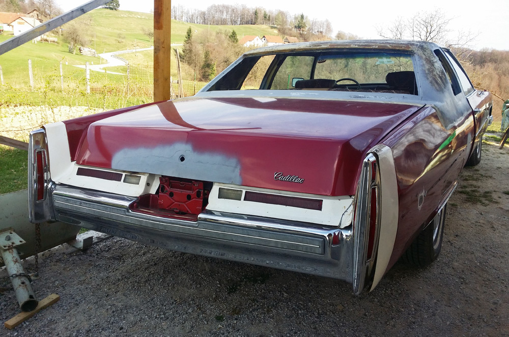

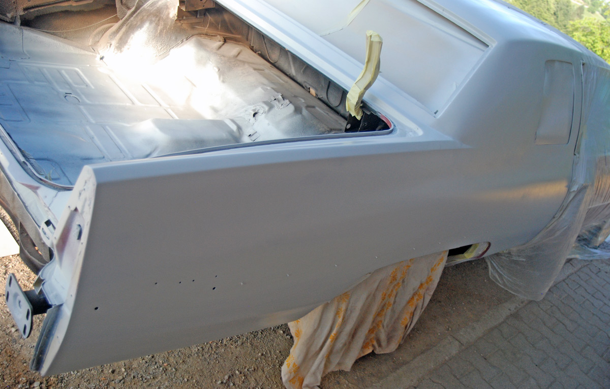

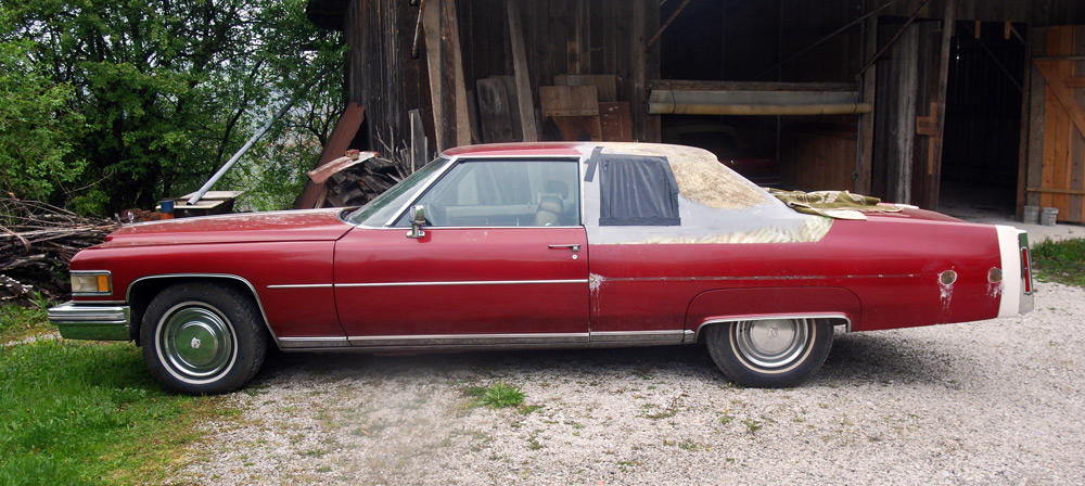

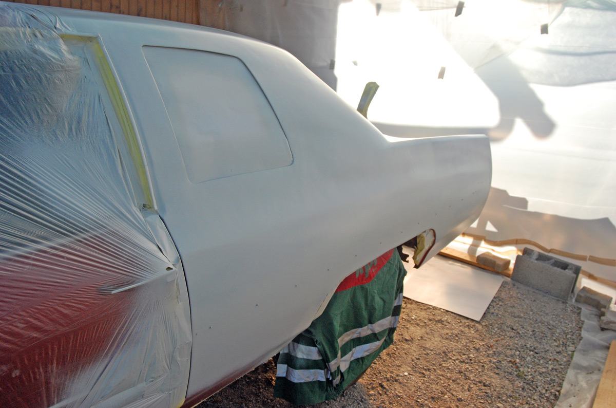

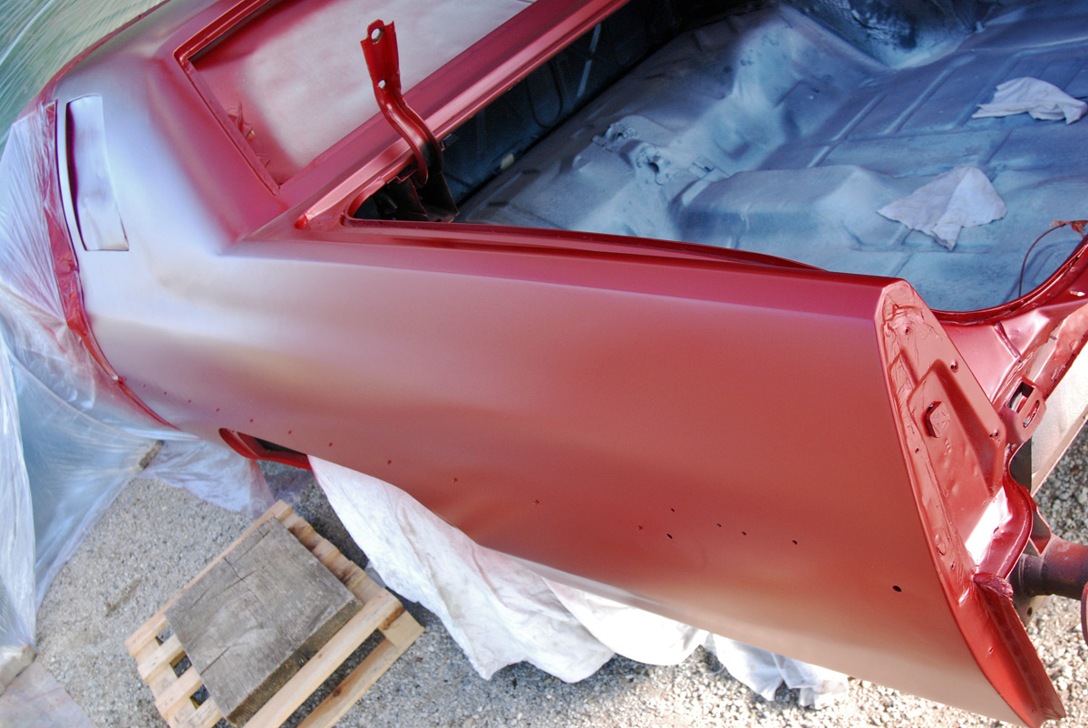

Potem sem se pa odločil, da avto pokitam in pobarvam od vrat nazaj.
Po barvo in ostali materijal sem šel v najbližjo Mavrico. Ker zaposleni tam v računalniku ni znal najti Cadillaca(kasneje mi je bilo razloženo, da je pod USA) sva odtenek rdeče zbrala kar na hitro s pomočjo vzorcev.
Tako, da od tukaj delno izvira razlika med barvnima odtenkama na avtu. Čeprav mi je kolega, ki je ličar razložil, da se rdečo lovi tudi z ustreznim odtenkom šprickita…
Vglavnem… kar se tiče kitanja in barvanja sem vse počel prvič. Zaradi prostorske in časovne stiske sem avto pokital zelo površno. Pa tudi površna kleparija mi ni delala kakšne usluge. Barvanje je šlo veliko bolje od pričakovanega. Najbolj sem zajebal, ko sem nanašal lak. Delal sem po navodilih iz embalaže in na večini površine nanesel le dva sloja. Ker je površina premalo zalita je pač bolj robata na dotik in pogled. Končni rezultat je sprožil “burne odzive” na V8 forumu…

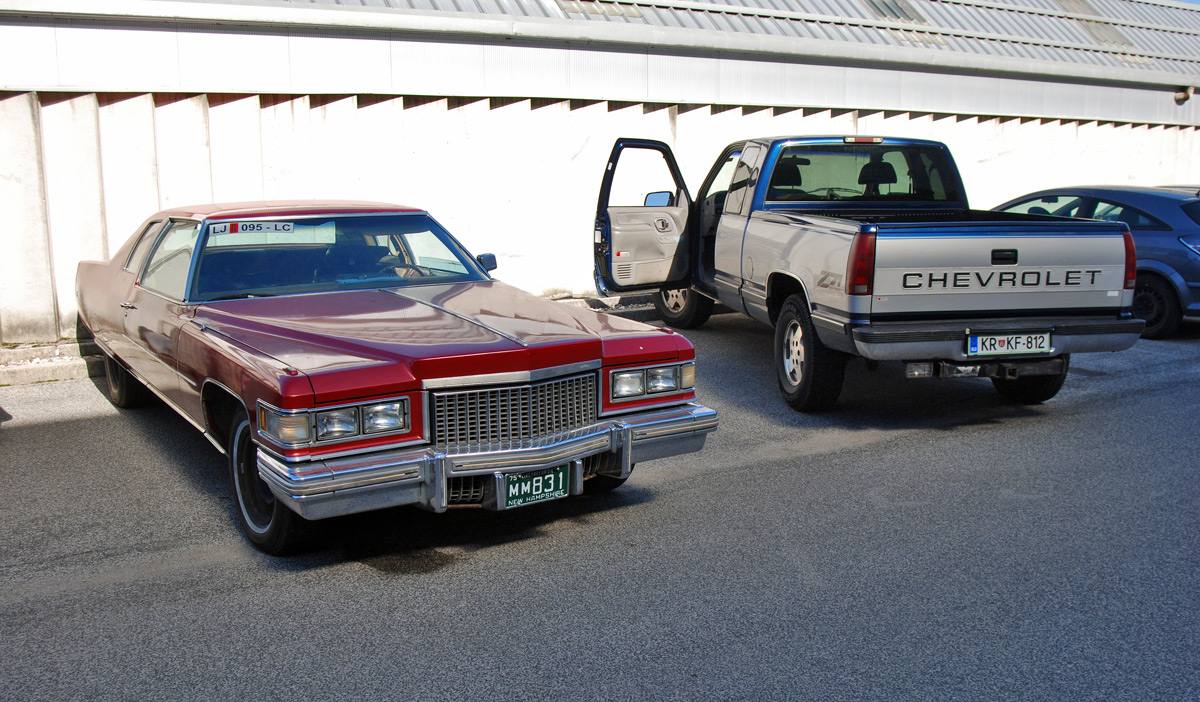

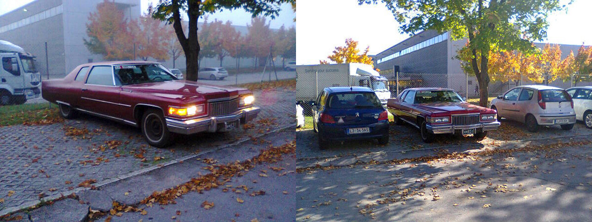

Je bilo pa letošnjo sezono zanimivo gledati in poslušati reakcije ljudi, ki so si avto ogledovali na meetingih ameriških avtomobilov. :smiley:
Mi je bil pa proces “ličarije” zelo všeč in zanimiv. Sploh barvanje je bilo v užitek. Če bi imel več prostora, bi se z veseljem lotil še enkrat. Do takrat bo pa avto tak kot je sedaj. V planu je edino barvanje celotne strehe in C stebričkov v (mat) črno. Po zgledu vinyl strehe, katere ni več na avtomobilu. Prvotno, da se znebim monotonega videza zaradi velikih površin in pa barvnega prehoda na rob na vrhu strehe. Ja jebat ga, ne znam delat prelivov. :confused:

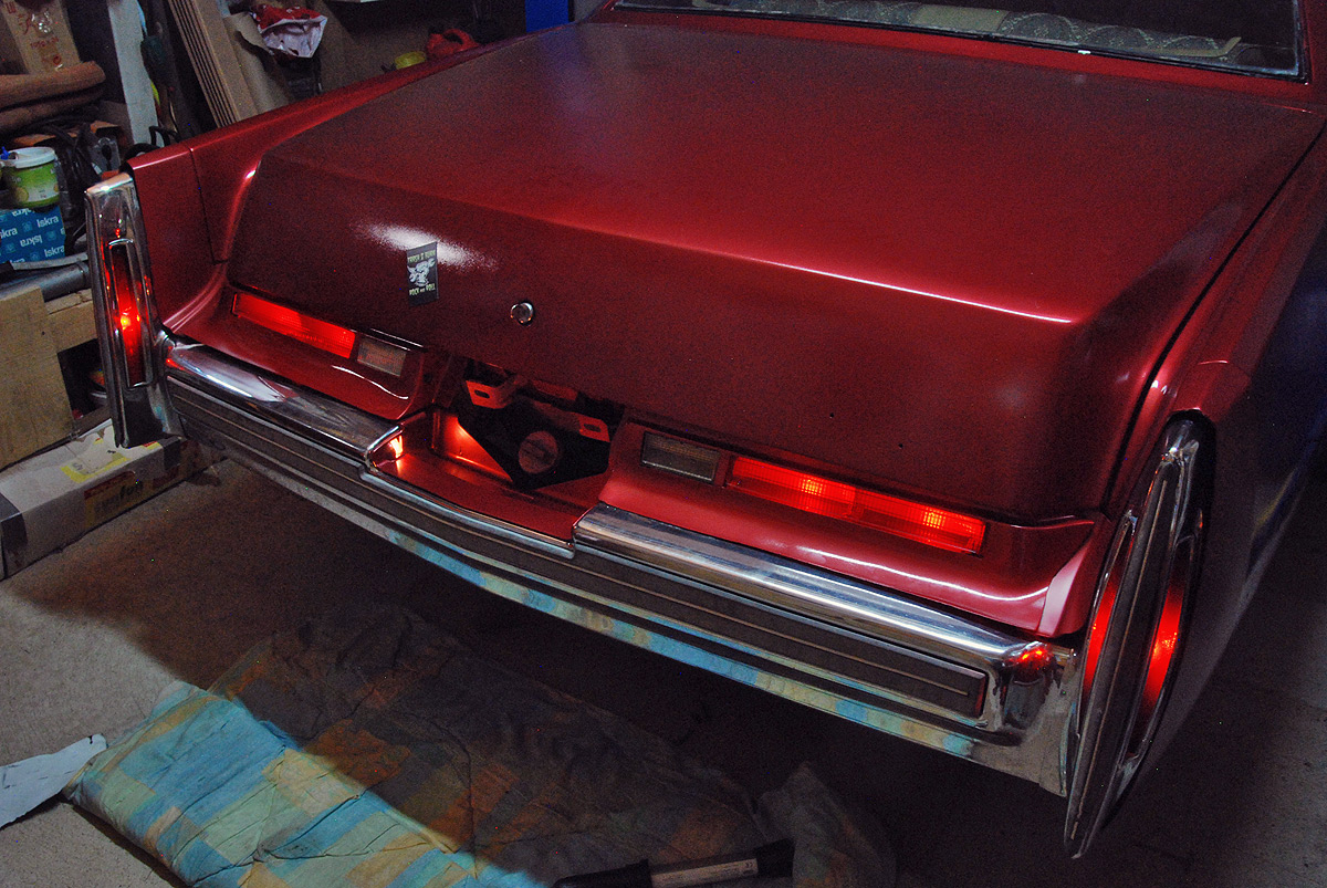

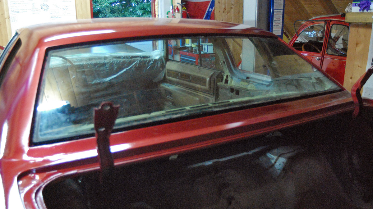

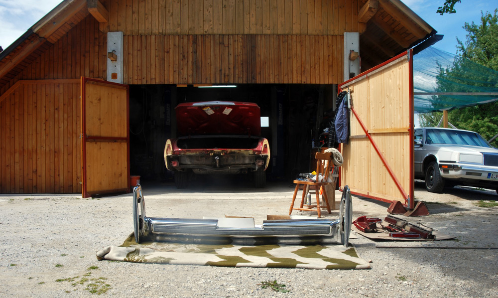

Nadaljevalo se je z montažo stekel, sestavljanjem notranjosti in montažo zadnjega odbijača.

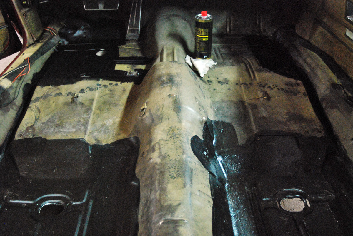

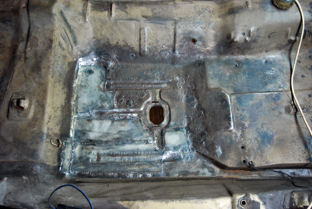

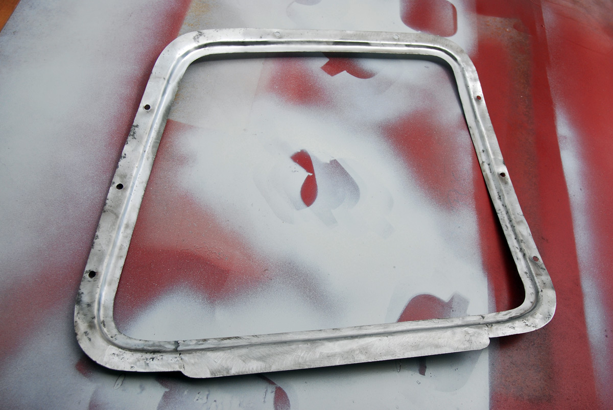

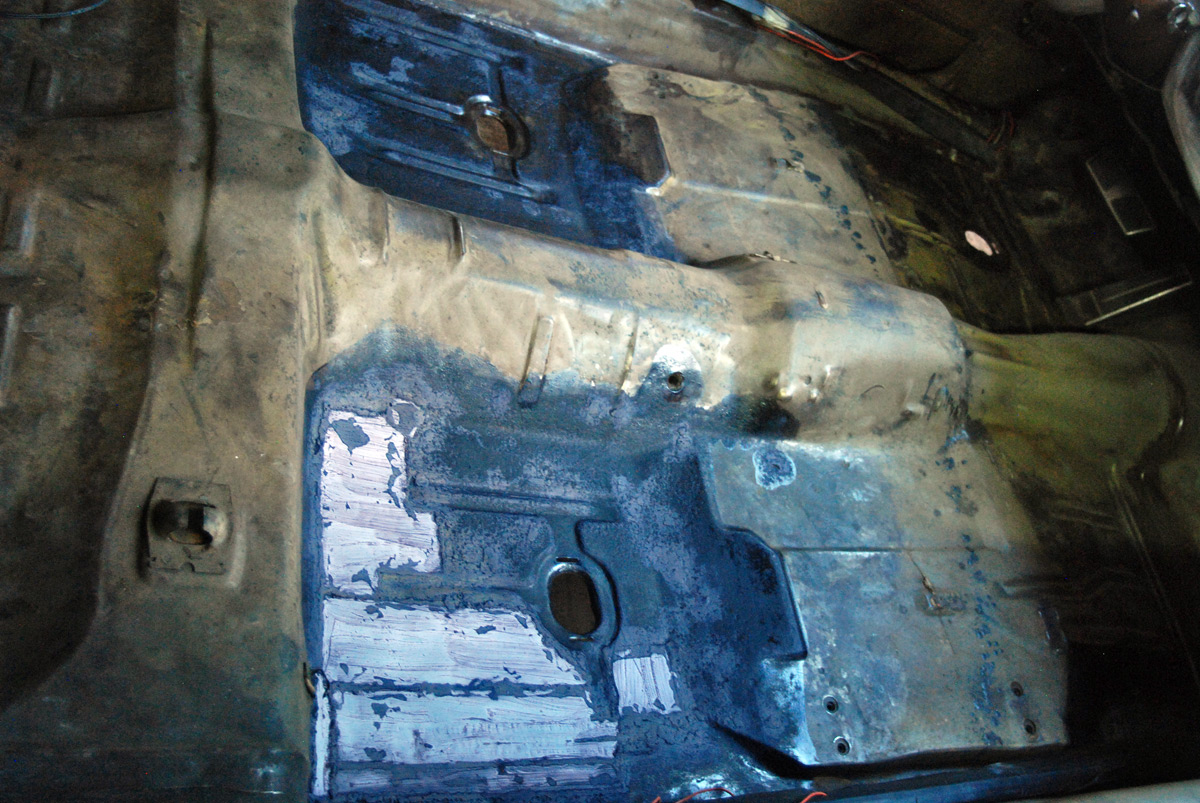

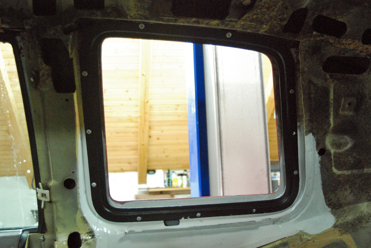

Zadnji stranski stekli se pritrdita na karoserijo z vijaki. Okoli stekla pride tesnilo in okoli tesnila okvir iz pločevine. Ed od dveh okvirjev je bil na spodnjem delu konkretno prerjavet. Tako, da sem izdelal spodnji ravni del okvirja na novo. Ker je popravilo karoserije iz notranje strani ni narejeno na oster rob kot je bilo prvotno, sem si na okvirju iz previdnosti pustil malo več materijala.
Zadaj desno so popravljali pločevino na podnu. Fotografij iz spodnje strani avtomobila ne bom kazal, ker vari izgledajo kot strop v postonjski jami. :clap:

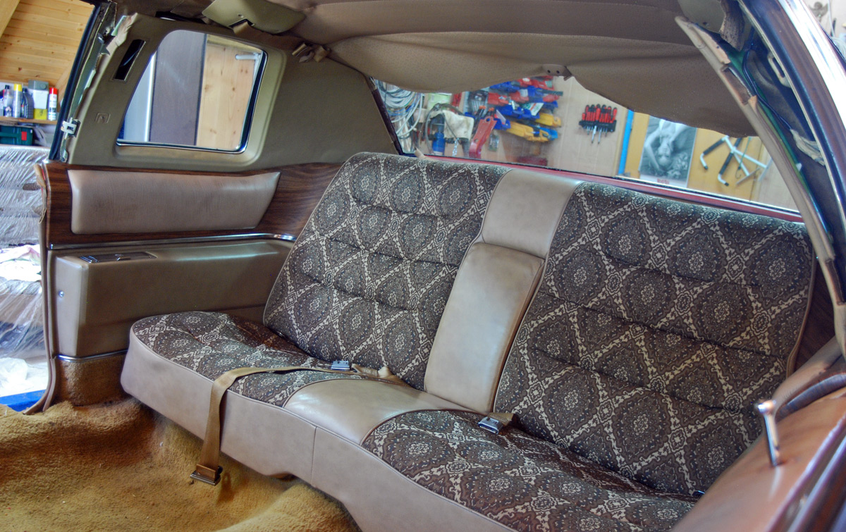

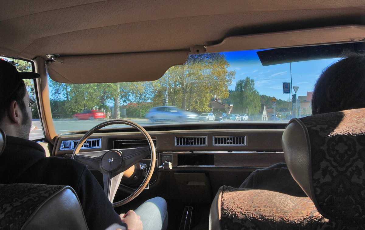

Potem sem se lotil sestavljanja notranjosti.
Materijal sedežev v tem avtu je bolj osnoven. Mi je pa vzorec neverjetno hud!
Nameščem odbijač, luči in bumper fillerji.

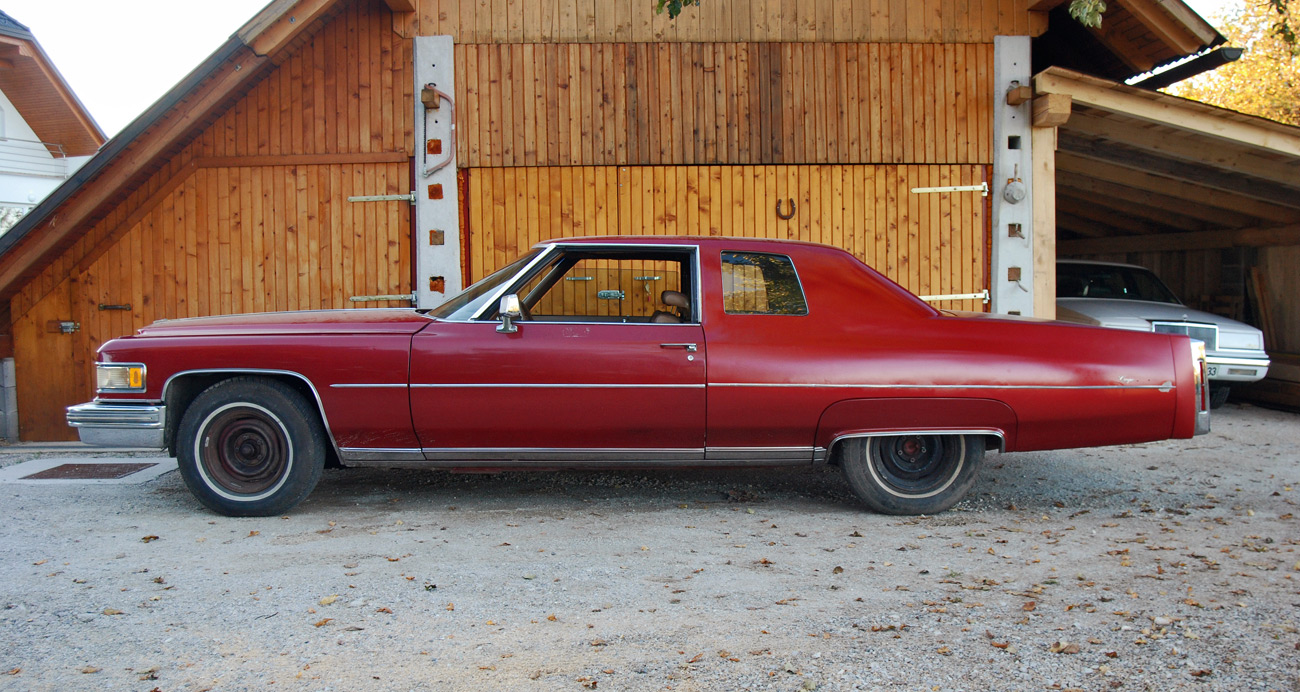

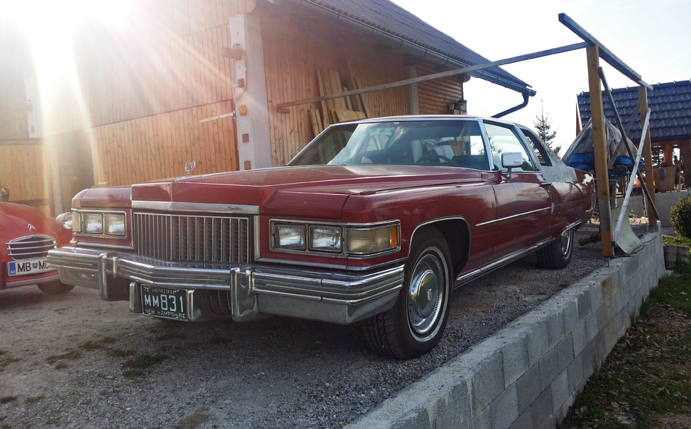

Konec prejšnega poletja je bil avto dovolj sestavljen, da sem se spravil opravit še homologacijo.
V času, ko sem čakal, da furs opravi svoje, sem si vzel prve preizkusne tablice.

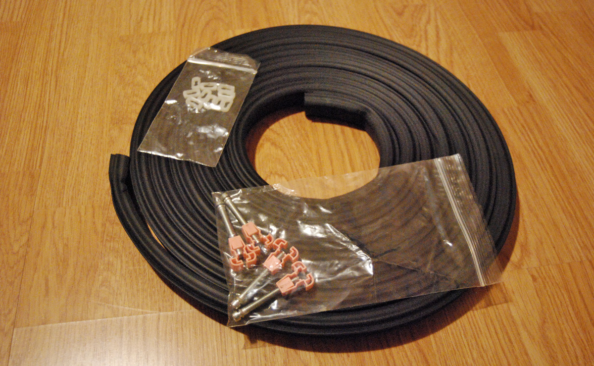

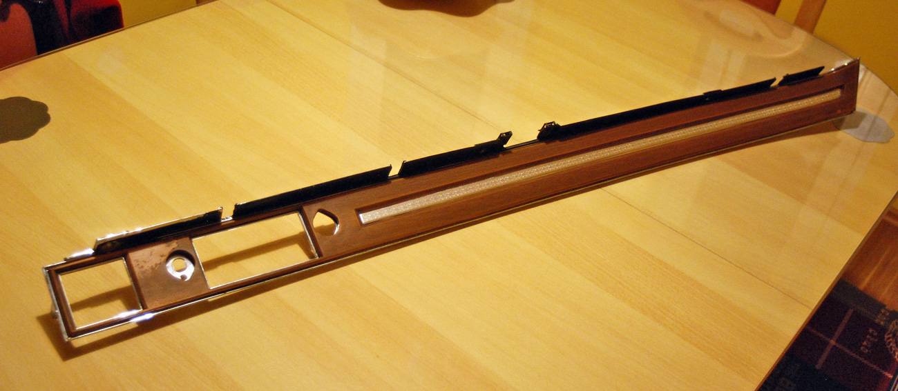

Čez zimo sem nabavil par manjših reči.
