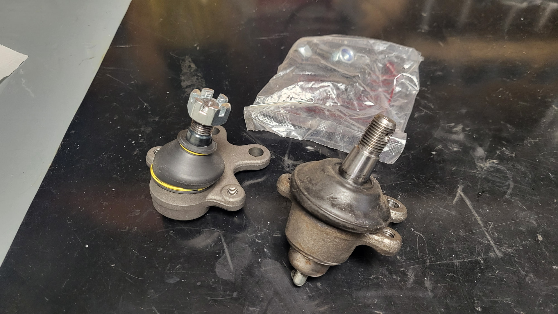

Po 8ih letih / 20k kilometrov menjava končnikov:

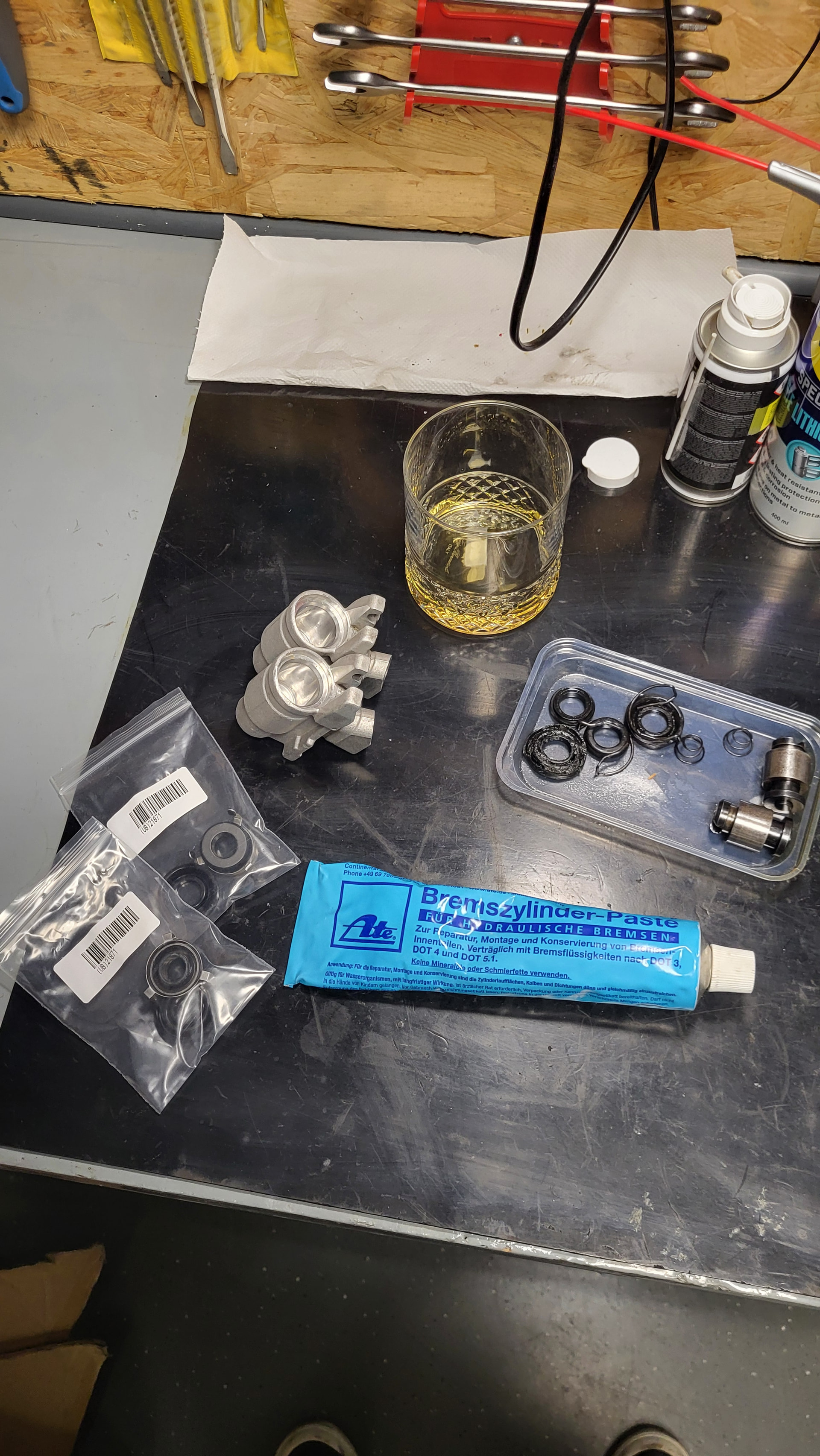

Na novo pretesnjene zadnje zavore. OEM zadnji cilindri so 400€ komad, ponaredki pa katastrofa od kvalitete.

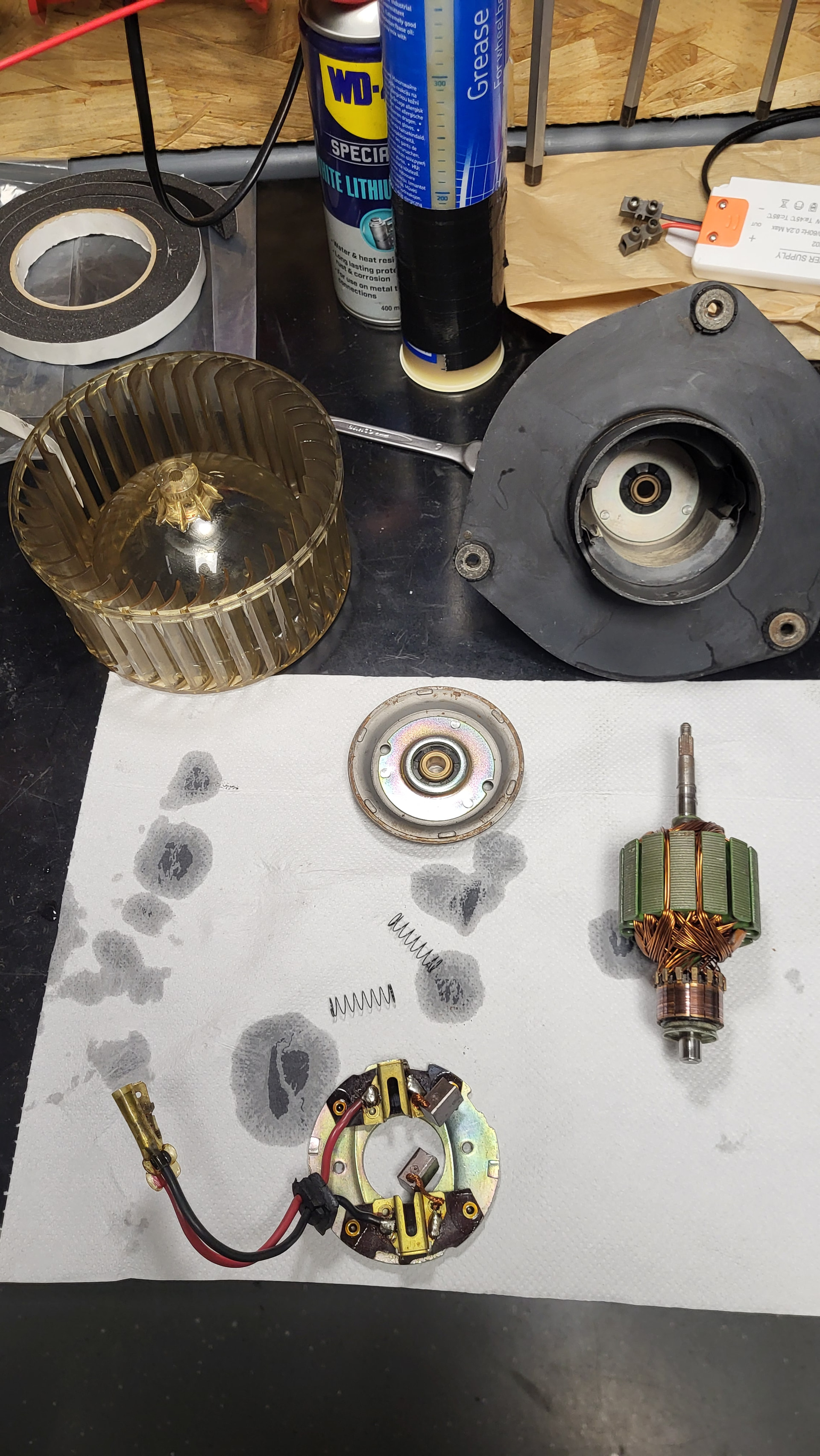

Malo je bilo treba podmazat ventilator od kabine…

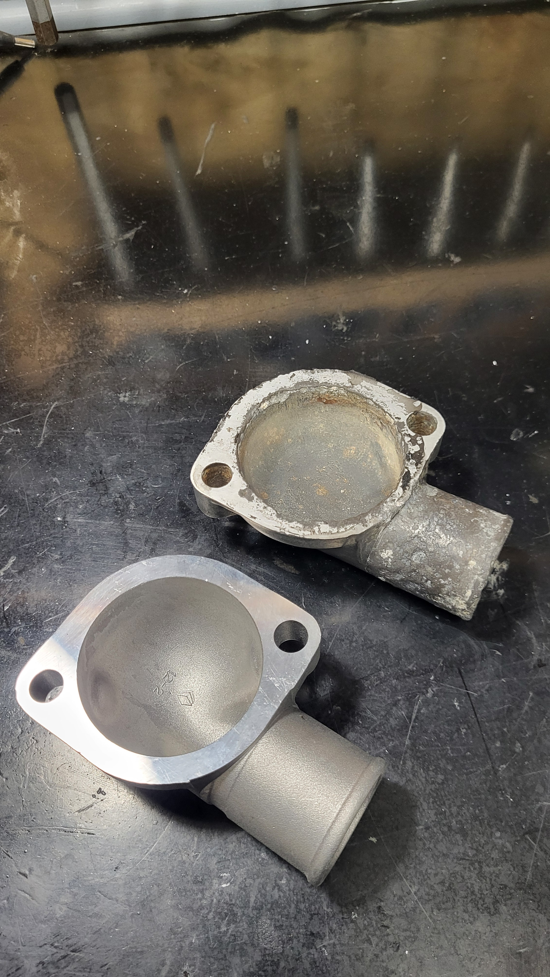

In po 54 letih je svoje odslužil g. ohišje termostata. Thank you for your service! :saluting_face:
