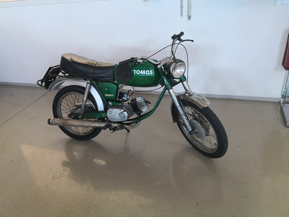

Hja... prej al slej se je moralo zgodit.... tle na obali mi vsi grnijo okoli hiše s temi tomosi...
In potem pridejo na plan spomini z mladosti... nešteto preživetih ur na 4ki...  :D
Ker pa sedaj imajo vsi 4ke ( da smo si na jasnem... najlepši tomos in največja ikona tomosa! )
sem si jaz umislil 15 slc, po domače petka   :twisted:
Potovanje v Slovensko Bistrico :D
Takoj je šla v prafaktorje in čiščenje...
Sestavljanje... menjal sem vse kar se da... ležaji, ferode, zaile... zadnji zobnik...
Evo tako je zgledal motor pred karanteno... razen mašine je blo že vse fertik ;)
Potem pa se je vse ustavilo... korona.... :/
Ko sem prišel do mašine sem ugotovil koliko zelo me je tip nategnu... vse sfukano... res vse :oops: :evil:
Na srečo mi je Kevin prodal eno APN4 mašino.... dejansko je isti agregat.. samo cilinder je drugi...
In seveda karburator in avpuh...
Mašina na kosih, dodal sem 5 brzino, novo gred, nov bat, nove ležaje, semeringe, tesnila....
Pol je pršu še nov fergi :D
In evo, stroj sestavljen 8-)
V petek je zadeva že vžgala, ampak mi manjka še par malenkosti, zaile, druga diza, filter zraka....
Zato je na sliki brez karburatorja... grem danes v nabavo ;)

Dobr zgleda, hud moped! :)

Sploh so mi zabavne na ene par modelih tomosov te gume na rezervarju, kao da se lahko ful dobr z kolenom držiš ko na 40 stopinj ovink polagaš :lol:
Kaj pa z sedežem ne štima, da je v zadnji polovici tako dvignjen od okvirja? Drugače mislim da bi mogu tukaj en custom sedež nardi, max pol tako debel kot je original in bi res hudo zgledalo! :)
Evo recimo; Image
Pa da bi bil še raven sedež bi blo še tolko boljš.
Tak sedež dobiš na aliexpressu za 20€ btw ;)

Ja nosilec sem neki za silo poprau, pa se še odločam al pustim original al dam kakega drugega....
Pero, vse to poznam... Ampak plan je letos furat tako kot je ... oldschool... da vidim če bo sploh uporabno za it kdaj v službo...
Pa da provam it kako furo s frendi in pol ocenim če je to zame :D
Če bom vidu da mi stoji doma je pol brezveze vlagat... že tako me je kuštalo do zdej ogromno vse skupaj ....
Ampak sej me noben ne sili, sem se sam zapletu v to štorjo :lol:
Potem pa lahko naslednjo zimo kej ustvarjam... scrambler, caffe racer, alpa original.. pač neki ...

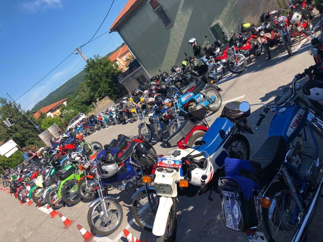

V soboto sm dal skozi prvo tomosjado, super je blo!
180 tomosov na kupu... ful dobro organizirano.. skupine po 20...
Za jest pit vsega.. res lepo....
Nism nič fotkal.. evo samo ena za predstavo ....

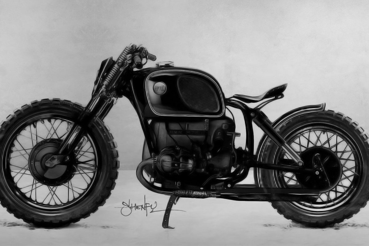

Ma bolj zanimivo kot ko kar si napisal so mi predelave APN6 alpina bloki in Giljardoni kit 75... to trže gate pol... bolj kot e90
Mlede vizuelnosti... sem imel morda v mislih kako predelavo kot je BMW na spodnji sliki... bičikleta sedež v luftu....
Titan-Motorcycle-Cafe-Racer-Graz-Bike-Concept-Art-Bike-Illustration-Idea-Inspiration-by-SHENFU-Illu-Custom-Bikes-Drawing_BMW-Henriette_s.jpg
Samo ostane premalo motorja... pri velikih motorjih je to ok...
Tomos pa je moped.. že tako je suhcen.. potem pa ga res ni nič....

Sicer pa te mopede v cafe racerje pa scrablerje itd pedenat je bolj žalostno, ker cel motor z menjalnikom manjši od rezervoarja.
ja točno to! Gilijardoni 75 s še ostalimi pravimi komponentami pride na 15HP :shock: :shock: :shock:
Ja ... premalo mopeda ostane.... ma coffe je še ok...
če pa bi šel v ta stil k prav ostraniš rit ... pa res ga ni več nič ....
