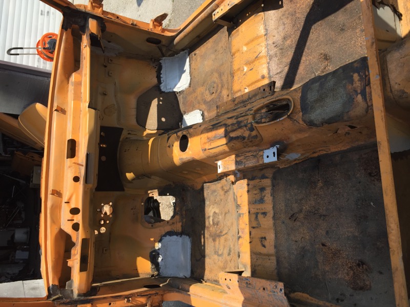

V začetku poletja smo kočno štartali z prenovo BMW 2002. Velika zahvala gre predvsem ElGato Customz za vso pomoč!!

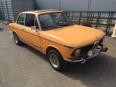

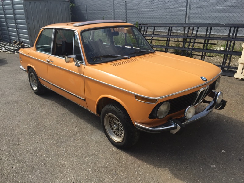

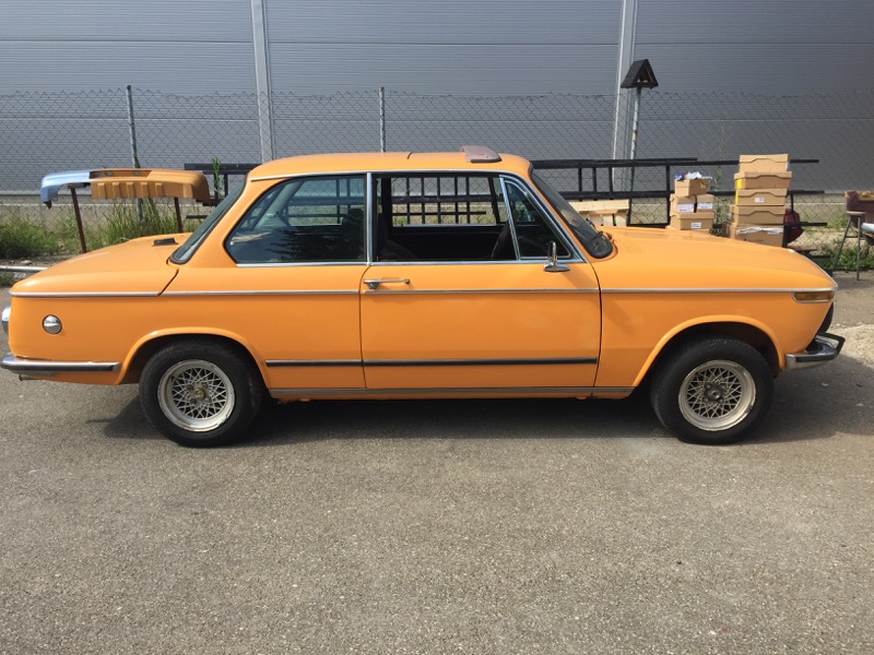

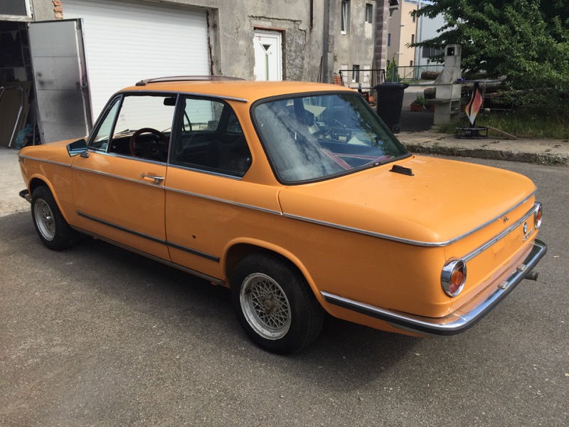

Avto je že v originalu bil v odličnem stanju za svoja leta:

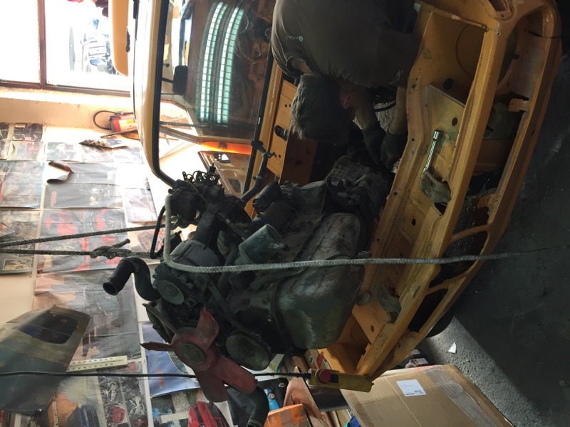

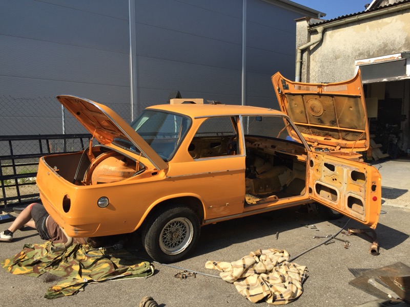

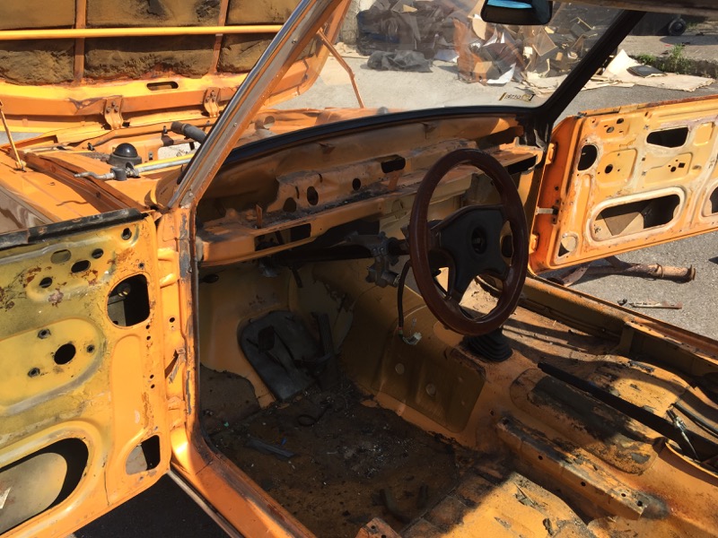

In se je začelo..do golega

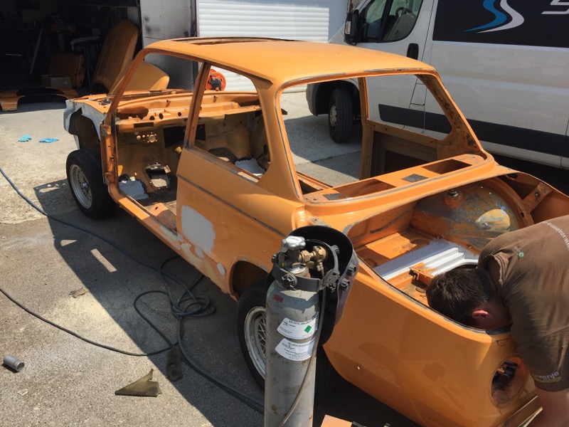

Švasanje:

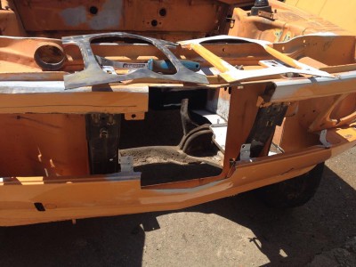

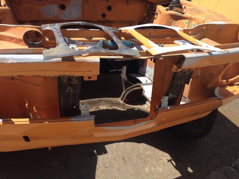

Ker je avto 73 letnik pomeni da je imel v originalu staro verzijo ledvičk, katere pa se je prešnji lastnik čudežno odločil da jih noče met in je luknje za ledvičke enostavo prešvasal in dal gor ledvičke od letnik 74 naprej (katere so manjše). Ker pa hočem met original in tud izgled je bolj retro z staro verzijo smo od drugega avta vzeli del sprednje vezne plošče (na sliki vidni stara in nova luknja za ledvičke. Vmes smo kot pri vseh itak odkrili še sto čudežev ki so jih vsa leta ustvarjali na avtu, kateri so k sreči zdaj odpravljeni.
Looking goood

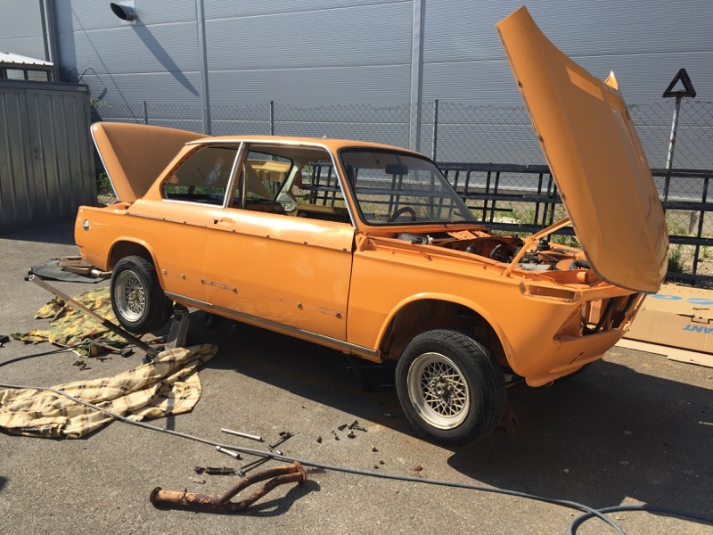

Sledile so vse temeljne in zaščitne..

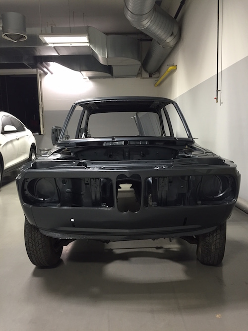

Nazaj na kolah na poti k ličarju
Poročam ko se bimmer vrne iz ličarije ;)

Uuuu dobr zgleda! Edino malo čudno mi izgleda tale body / zaščita za podvozje notri po podnu...ali pa je le taka črna barva to?

L4UK0 wrote:Uuuu dobr zgleda! Edino malo čudno mi izgleda tale body / zaščita za podvozje notri po podnu...ali pa je le taka črna barva to?
Nekaj je v bodyju, nekaj pa v črni barvi.

Post by bltom » 30 Jul 2015, 09:55
Ker vse slike postam z konkretnim časovnim zamikom pomeni da je na barvanje avto šel pred slabim mescem.
