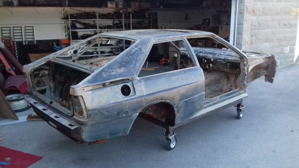

Uglavnem sem ugotovil da 100 oktanski bencin čisti dosti boljše od 95 oktanskega :)

Rob blatnika? Je bil popravljan?

Itak da je nekaj flikic na avtu, ni realno pričakovat da bo avto letnik 81 ki ni cinkan in ki je brez kolotečnih plastik u nulo ohranjen...

Vseeno pa je kar super stanje. Kolko pa stane ta piroliza, potapljanje in kataforeza. Zgleda stvar za prav. Drugi svet kot peskanje , ki zmatira celo površino.

eugene wrote:Vseeno pa je kar super stanje. Kolko pa stane ta piroliza, potapljanje in kataforeza. Zgleda stvar za prav. Drugi svet kot peskanje , ki zmatira celo površino.
4k + prevoz.
meni pri temu najbolj všeč prav to da ne poškoduje pleha kot peskanje in krtačenje ipd, poleg tega da počisti tudi v notranjosti stebričkov in pragov, tam kjer z ničemer drugim ne prideš zraven. Je pa pol obvezna kataforeza iz logičnih razlogov...
