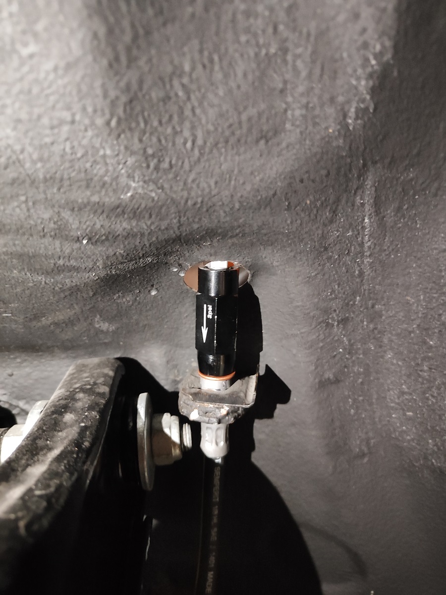

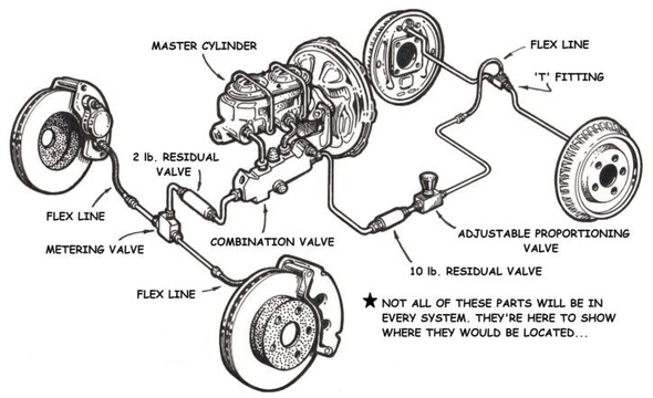

Da malo bolj opišem to zadevo,
Pedal zavore je šel kr globoko preden je prijel,
če pa sem pedal spustil in takoj še enkrat pohodil je ostal visok....
To mi je takoj dalo vedet da ni problem glavni zavorni
In ja, rešil sem s temi mini ventili ki držijo nek minimalen tlak v čeljustih, 2psi....
Sam sem bil skeptičen, da bo to neki nonstop bremzalo ampak res nobenih težav na koncu ;)
Na pedalu pa super občutek in visok kot more bit :thumbup:
Pri meni se je vgradnja kr poklapala,
namreč uspel sem ventil vstavit na spoj med kovinsko in pregibno cevko ;)

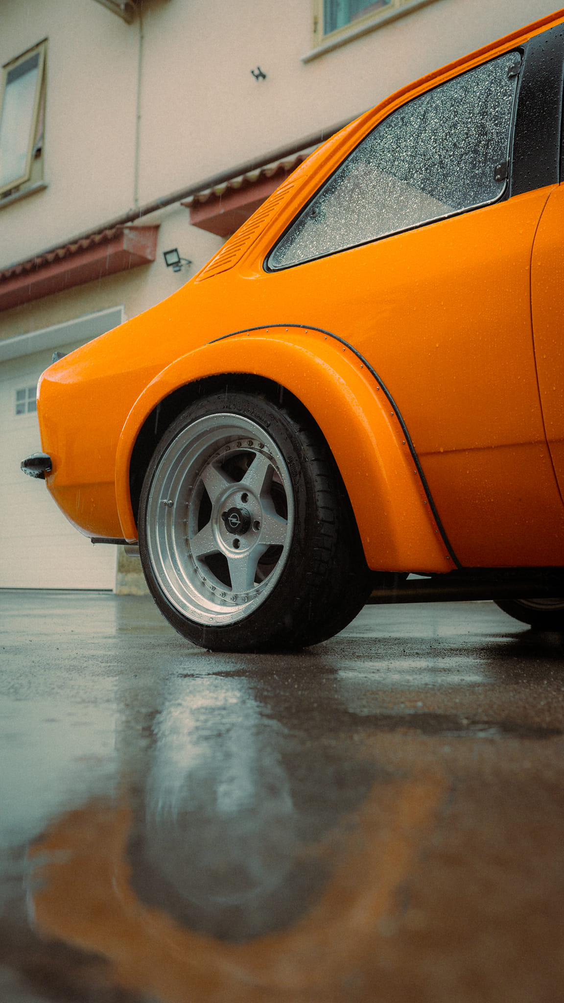

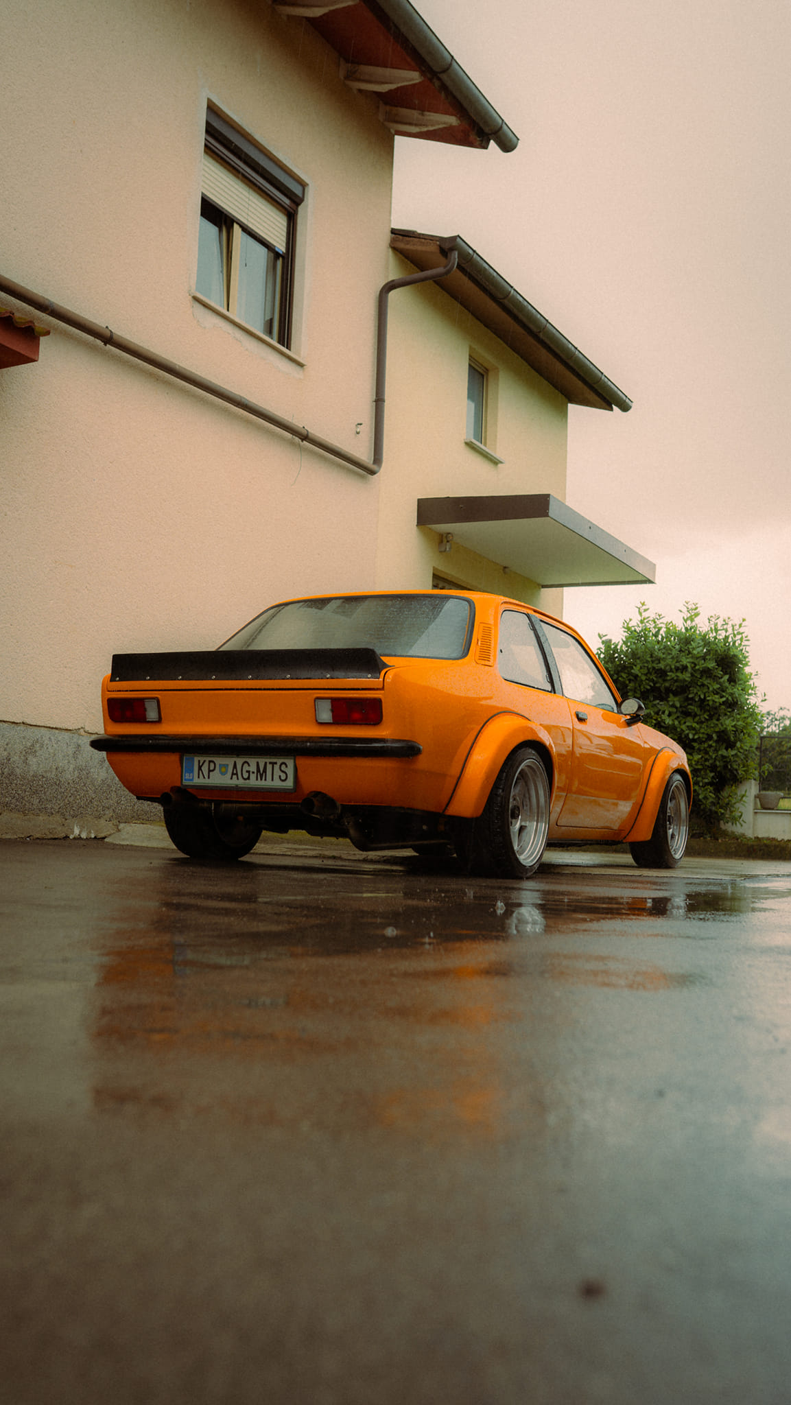

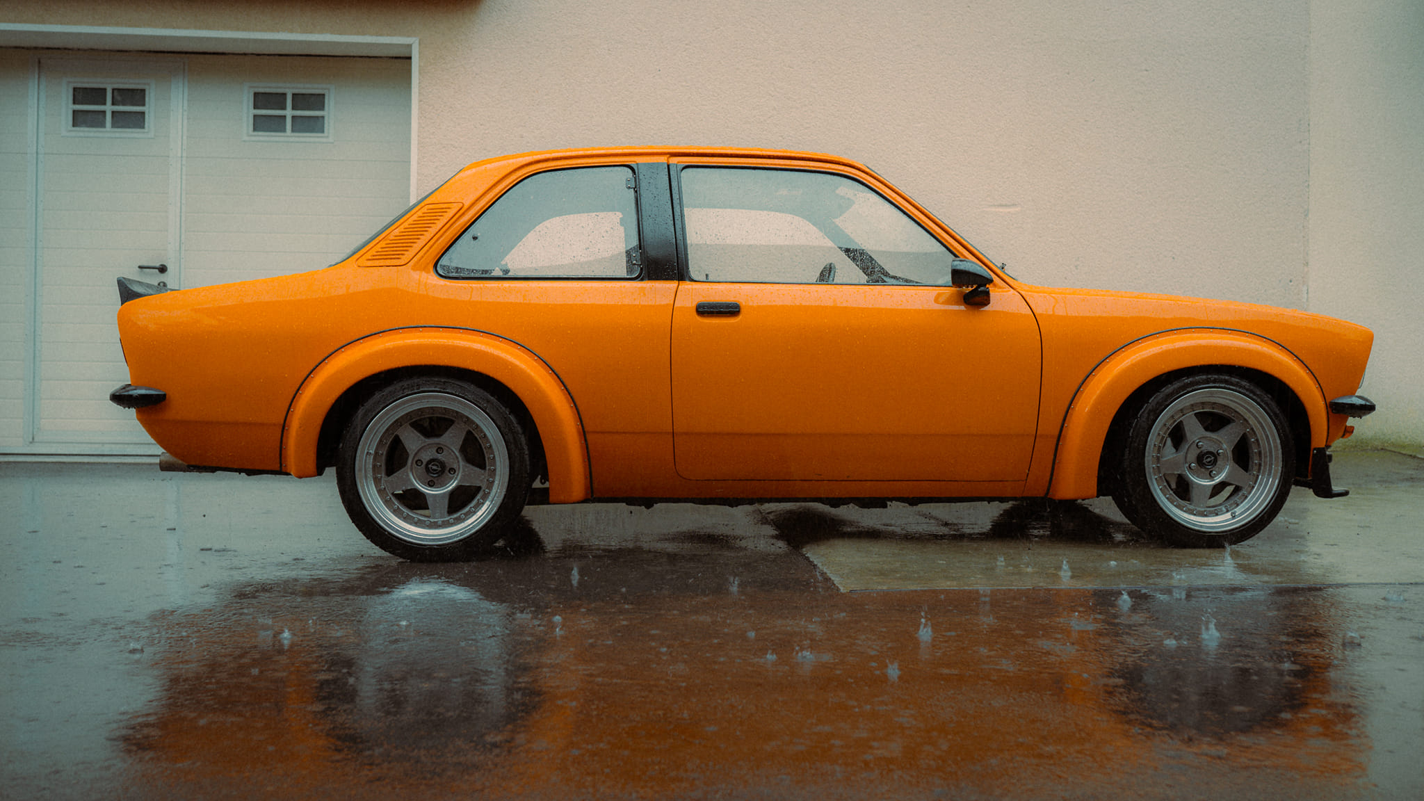

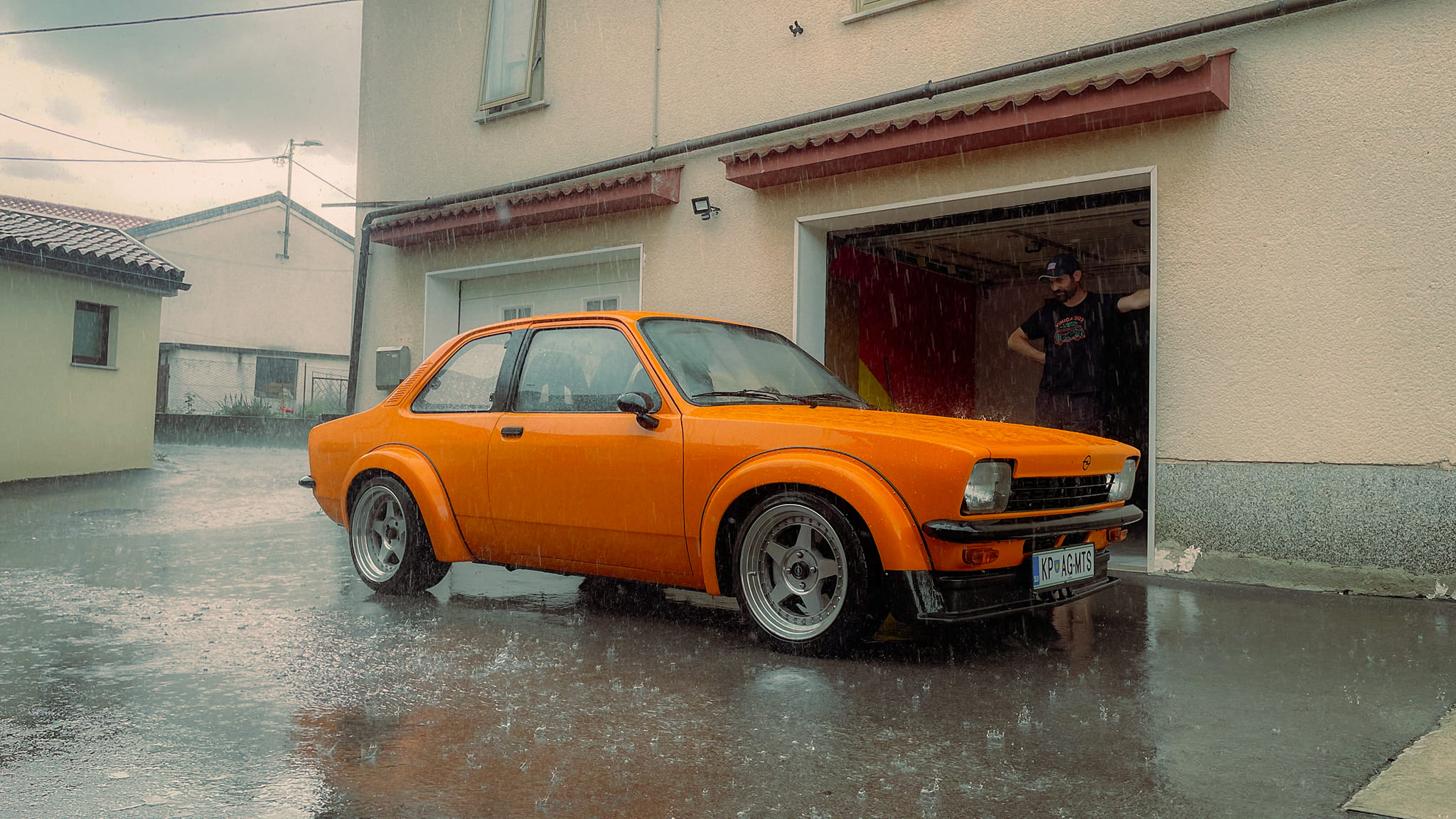

Včeraj na obisku pri Tinetu ;)
V vsakem slabem je nekaj dobrega :lol:
Dež -> Fotke :thumbup:
Še sam se smejim moji skisani faci na 4ti :lol: :lol: :lol:

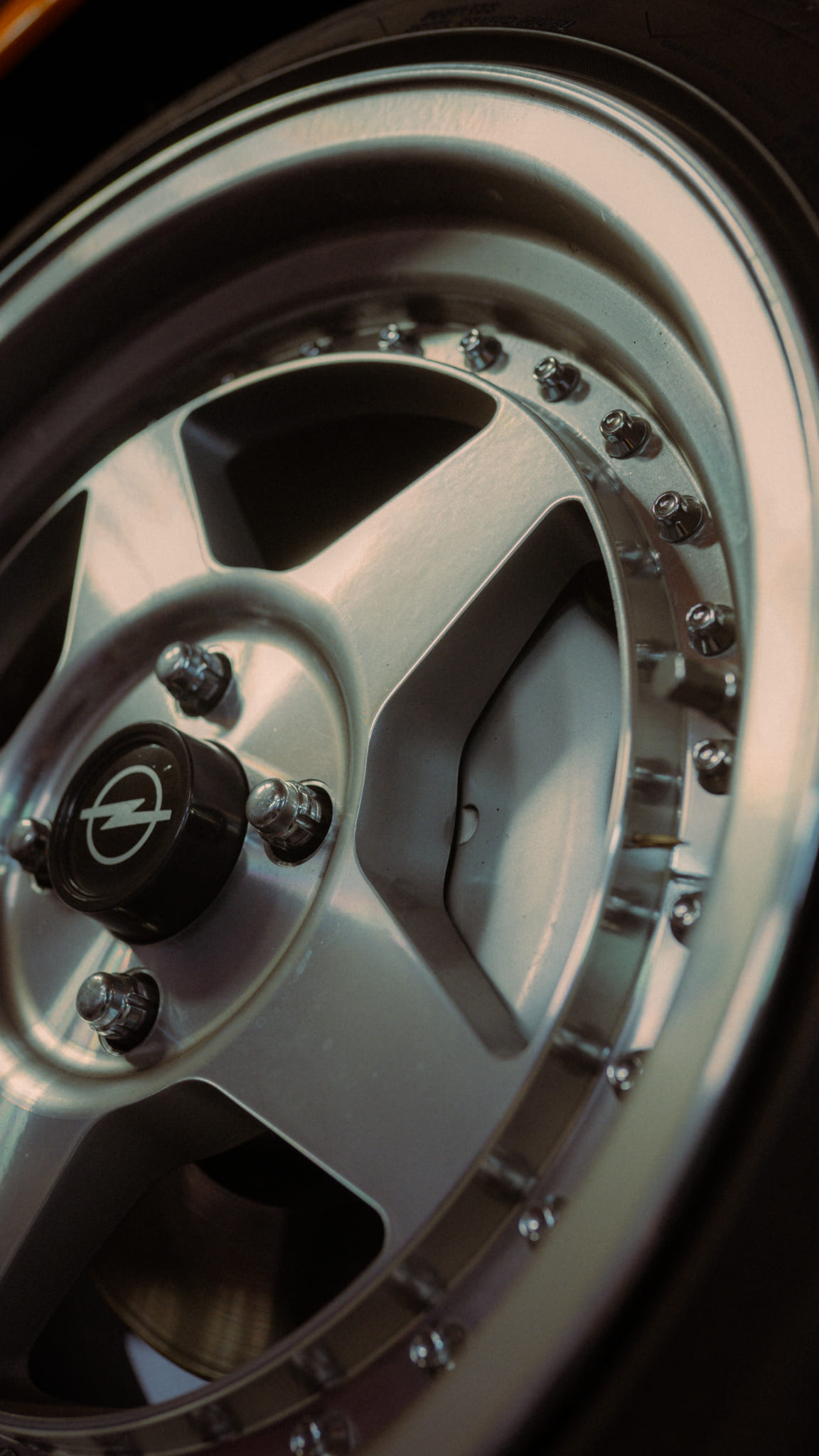

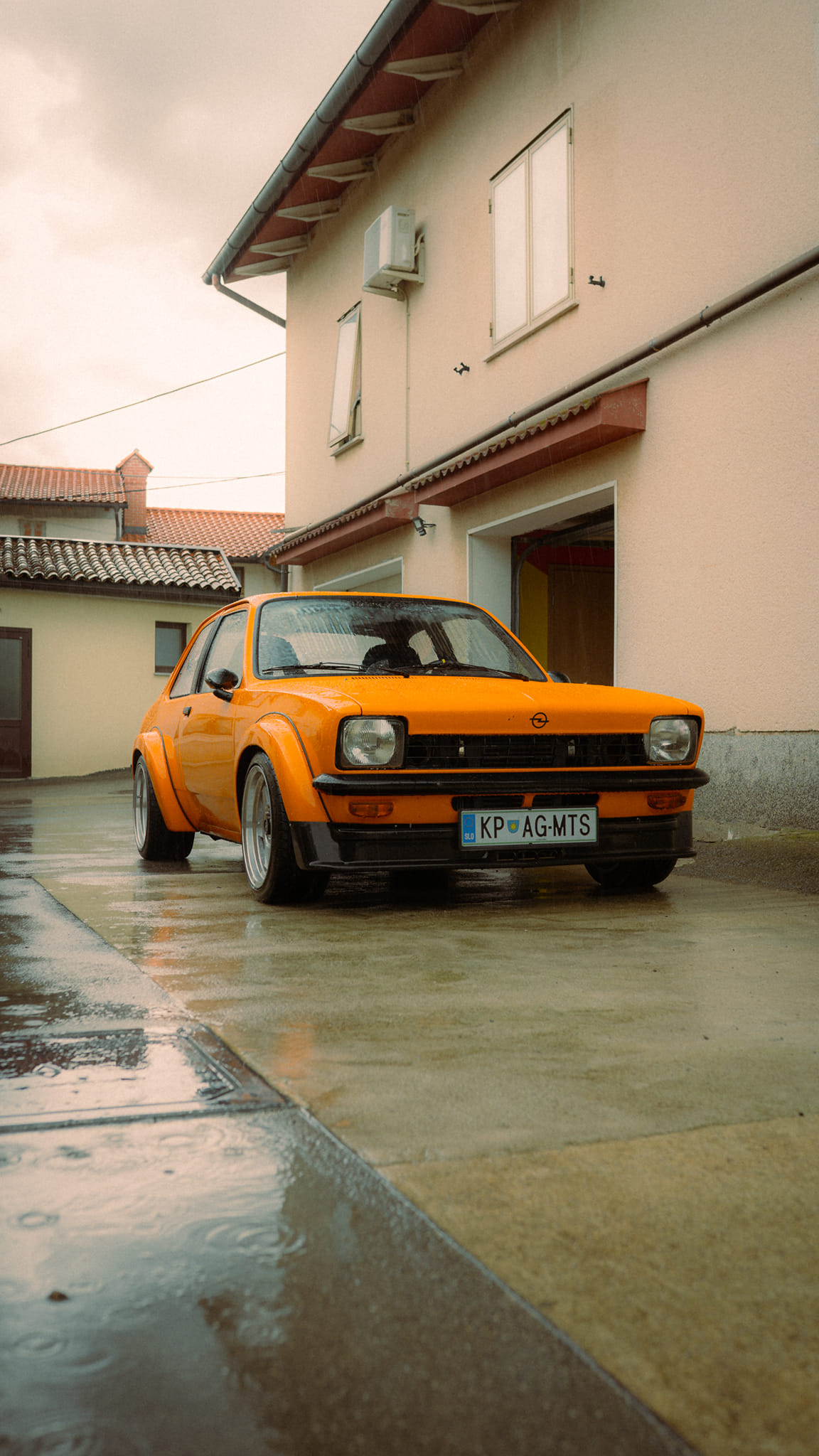

Fak! Kolk maš pa ti čeljusti na knap! A to ti mal čoha v ovinku ko feltna fleksa?
Re: Opel Kadett C TURBO
Post by papi » 03 Jun 2024, 09:40
pero27 wrote: 03 Jun 2024, 09:37 :thumbup:
Vbistvu je blo tako da so tej bremboti pršli nepričakovano v projekt in sm mogu pol naredit diskancnike od 7mm
Ma načeloma je dobra 2mm gap :D
Ne, čisto nič ne drsa ;)
Posts: 2745
Post by pero27 » 03 Jun 2024, 10:45
A, pol je pa samo odsev svetlobe tisto na čeljusti, glih tako zgleda ko da ti barvo dotakne pod obremenitvijo.
TOP! Ta mikro gap med čeljustjo in feltno je ful seksi!
