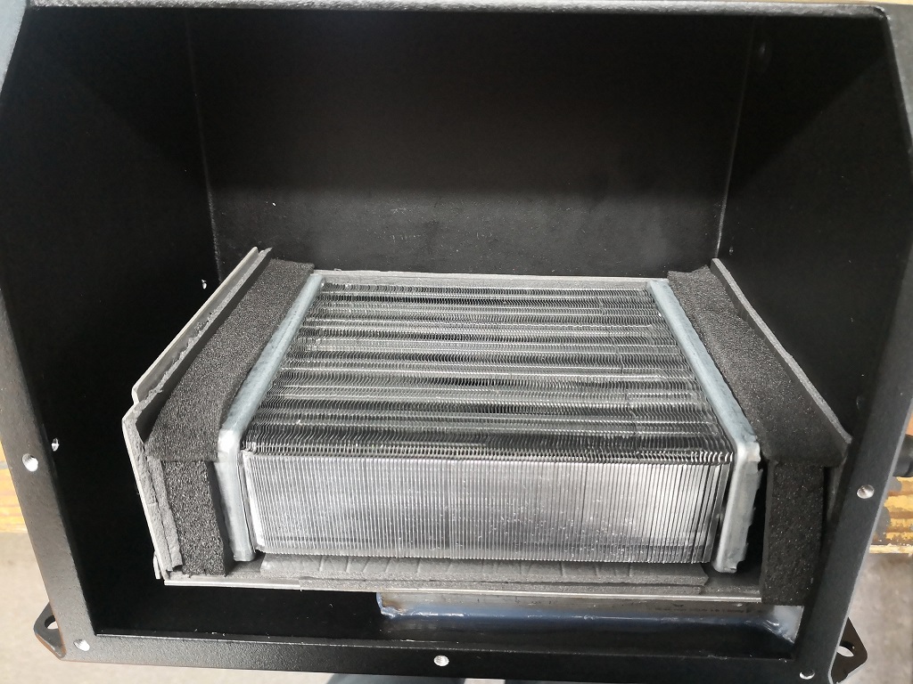

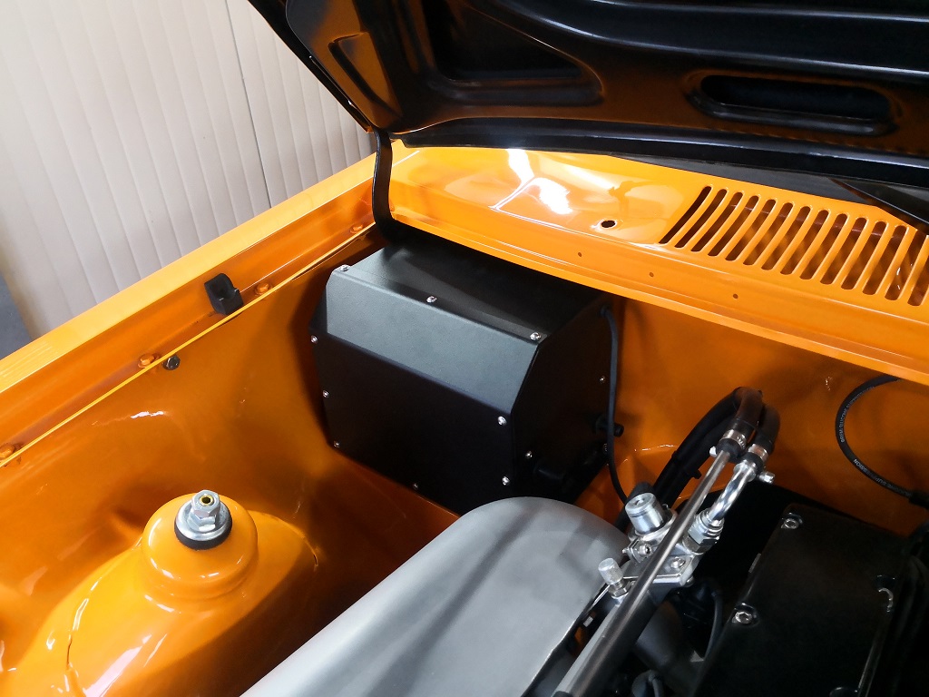

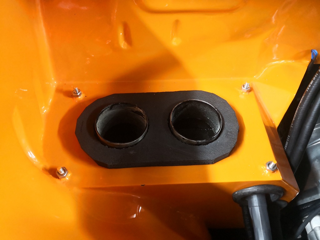

Ena od novosti pri upgrade na avtu je tudi ventilacija in gretje...
Vedno sm bil prepričan da gre brez tega, proval sem, ne gre :lol:

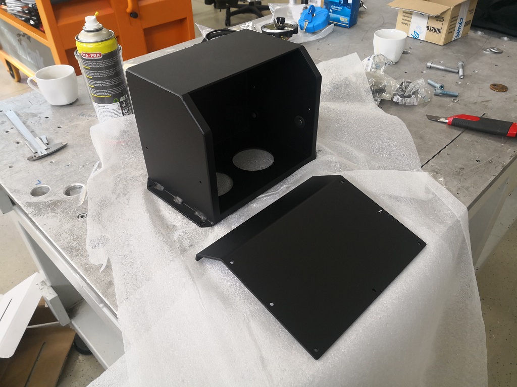

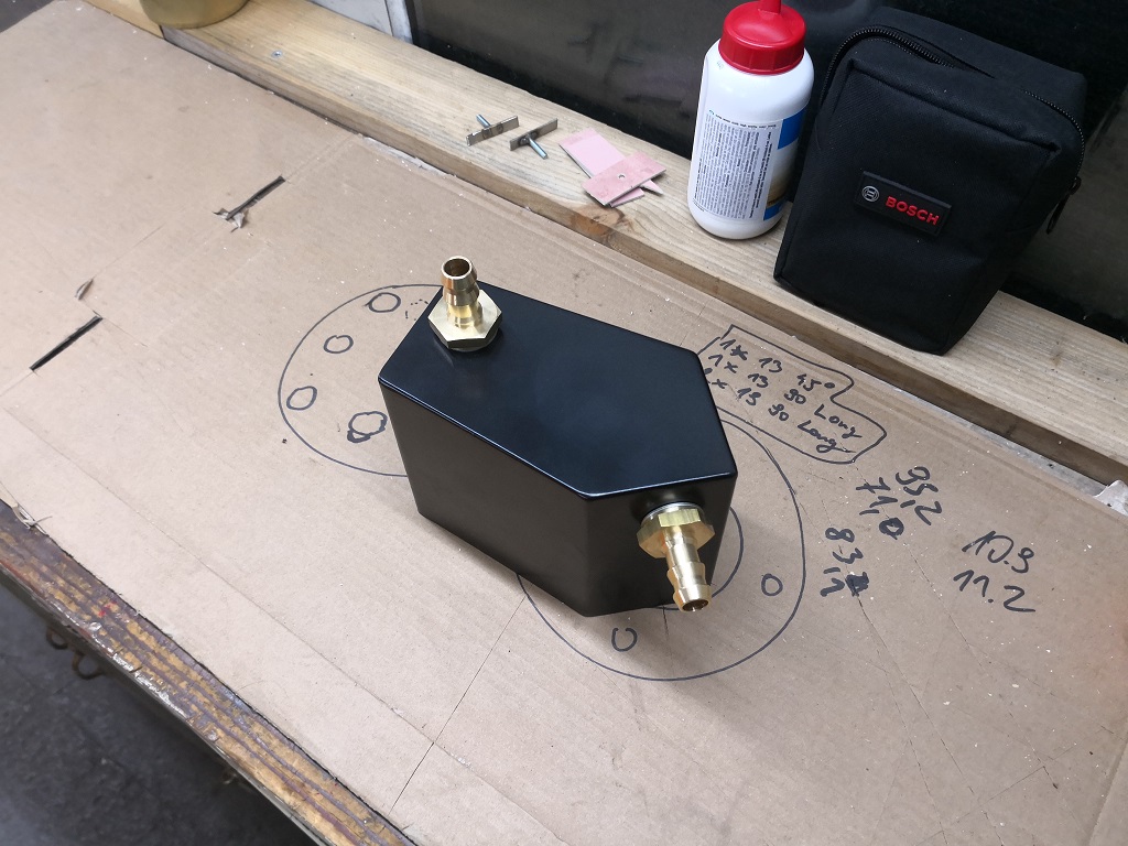

Ohišje sva zrisala s šefom in poslal v izdelavo v eno podjetje s katerim sodelujemo...
Iztok bi reku da sm naredu z inoxa... da bo strong.. težko.... :lol: ... alu ;)
Radiator je od minija.. ta starega .. ;)
Nameščeno na svoje mesto :thumbup:
V tej nesimetrični škatlici, je skrit električni ventil ki bo reguliral dotok tople vode ;)

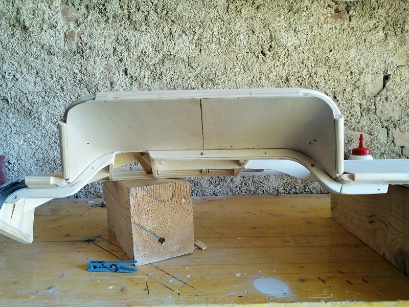

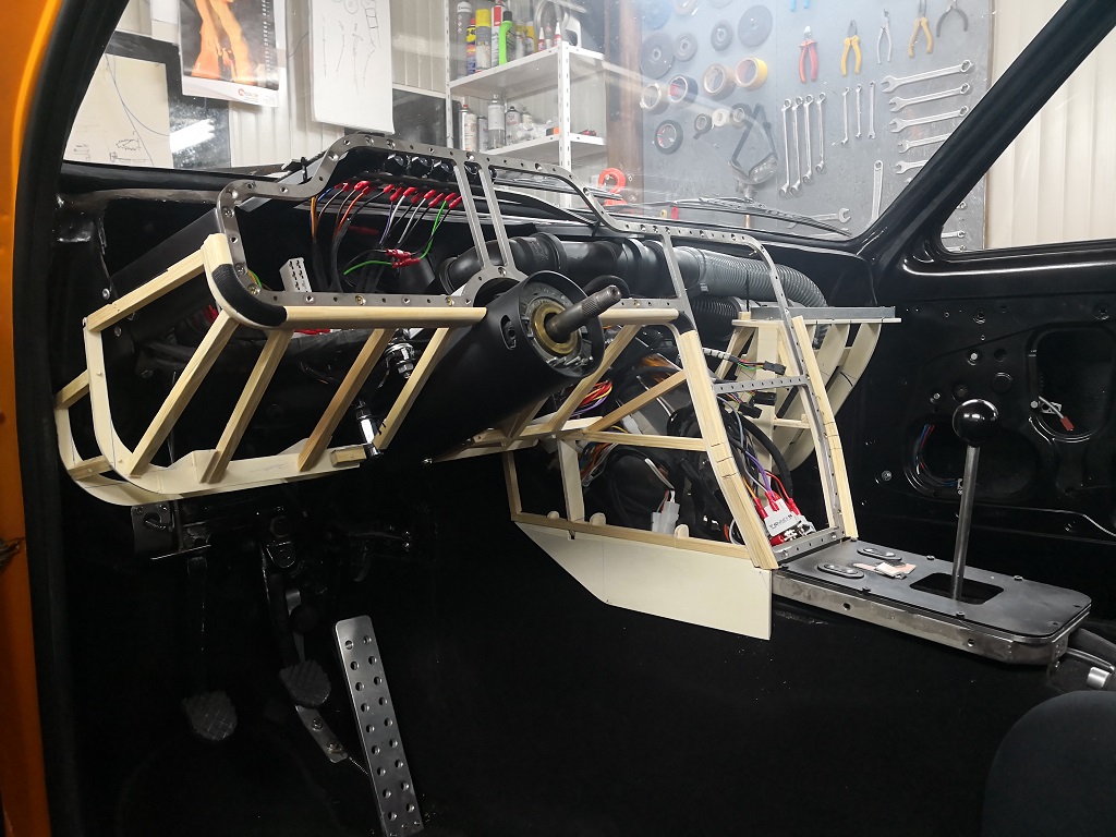

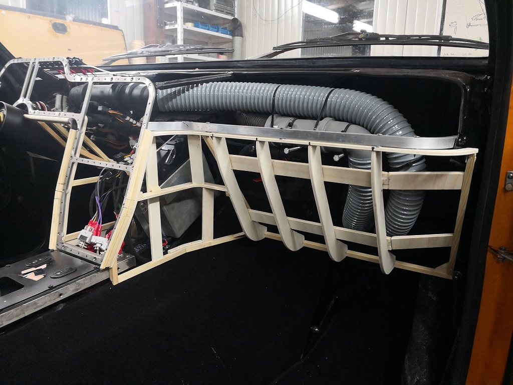

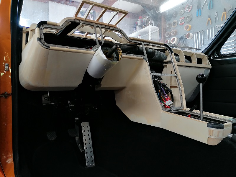

Za malo predstave kako sem se lotil izdelave armaturne plošče... :D
Med lesena rebra pride stirodur in purpena... s katerih bom naredil obliko.. nato plastificiral cez..
In potem stirodur in purpeno zdrsal ven....
Končen nanos bo verjetno flokanje ker tapecerja ne bom dobil tako hitro....
pa tudi če ga dobim mi ne bo naredu zadeve v 72 urah :lol: :lol: :lol:

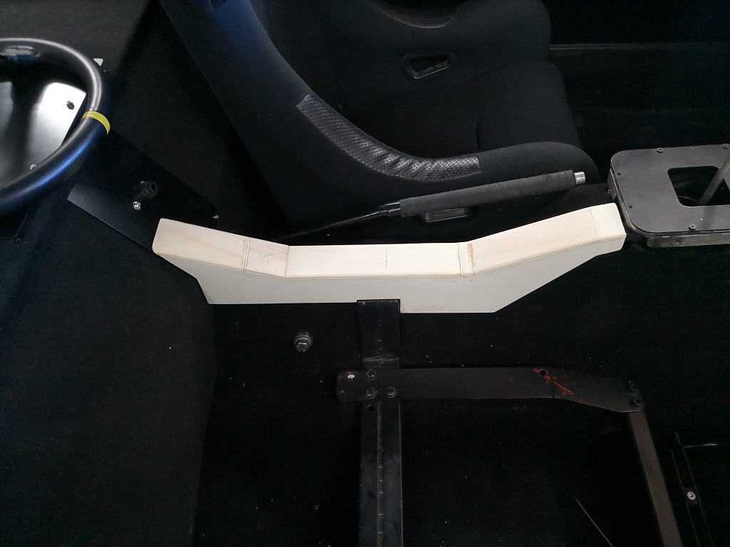

Konzola med sedeži ki skirje kable ;)

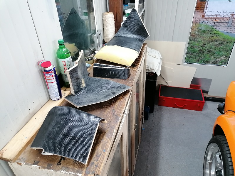

stirodur poliester topi, tudi čez sloj selotejpa...zajebal kar velik projekt na ta način.
http://looniticz.com/projekti/express_sideline_009.jpg
http://looniticz.com/projekti/express_sideline_011.jpg
da nebom tk ko pero pa dobiš še nasvet iz prakse ko sem si sam delal armaturko
stirodur premažeš s kitom za les, pol pa ne rabiš drugo kot zbrusit da je gladko in pa premažeš z ločilcem (ali kremo za čevlje).

btw; aceton tud zlo hitro topi stirodur, da se ne boš preveč zajebaval z krampanjem ven iz kalupa ;)
Posts: 1298
Re: Opel Kadett C TURBO in progress....
Post by eugene » 11 Mar 2021, 21:05
Uporabi epoxi.Ta ne topi stirodura. Naredi z karbona zadnjo plast, tako ne bo potrebno flokanje. In mat lak čez.

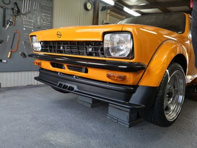

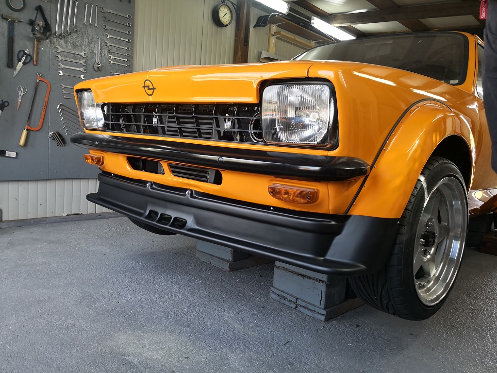

Evo spoiler je končan in vbistvu zdej že kr en čas namontiran :D
Slika je kar je ker je še na klocnih in je blizu stene...
Sem pa zelo zadovoljen z končnim izdelkom 8-)
Če bo zanimanje bomo šli v izdelavo kopij kot to počnem z duck tailom ;)

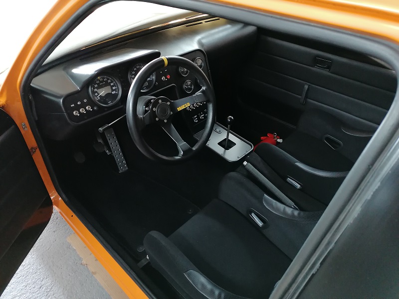

Zdej pa na glavno temo.. armaturna.... !

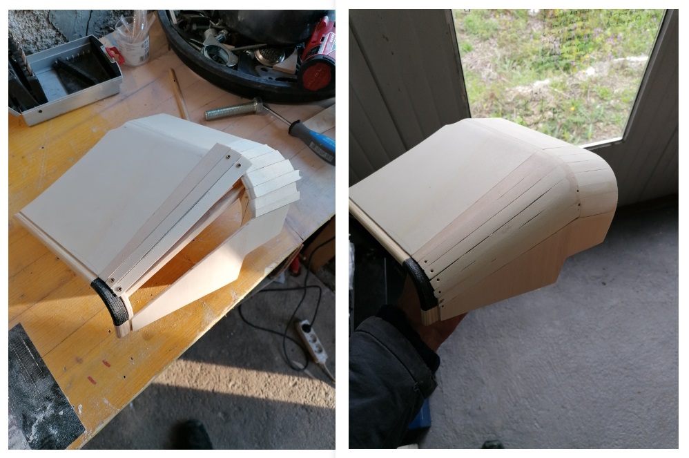

Bolj zahtevne krivine sem delal s stirodurja ;)
Manj zahtevne pa kar z koščki lesa...
Spodnji deli narejeni
Najbolj zaj.. je bla ta strehca :crazy:
Testne slikice ;)
Kosi prišli od plastičarja :P

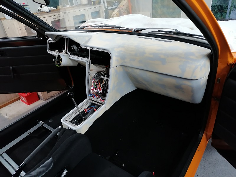

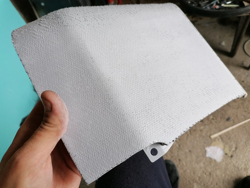

Zdej pa da razložim malo bolj na dolgo, za tiste ki jih zanima....
Ker so bli kosi armaturne narejeni z različnih materialov sem dal zadevo plastificirat, da drži vse to skupaj.
Ko je možakar to zaključil sem vbistvu jst gledal grdi del vlaken in jih je bilo potrebno z nečim napolnit..
Da se je material lepše prilagajal površini se je namesto klasičnih vlaken uporabila neka "carbon look cunja".
Kasnejša obdelava je bila veliko težja saj se ta cunja cefra v nitke....

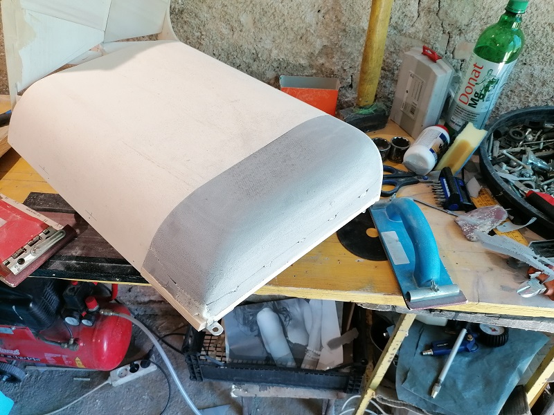

Moral sem kar dvakrat nanest "spray filler" to je eno polnilo še bolj gosto ko šprickit....
Nitke so vbistvu vpile to zadevo in se strdnile in potem se je dalo to brusit in oblikovat ;)
Nato sem pokital večje nepravilnosti in dal šprickit....
Skozi postopke so me vodili možakarji ki od tega živijo in to delajo vsak dan, brez njihove pomoči nebi šlo :D
Za predstavo, to je sika po prvem nanosu spray fillerja...
Evo še enka slika pred šprickitom
Končni nanos pa je bil mišljen bumper spray... ampak ko sm pobarval je bila struktura ok.... barva pa flekasta....
zato sem šel čez še eno roko s črnim mat sprejem in zadeva je kar OK :thumbup:
