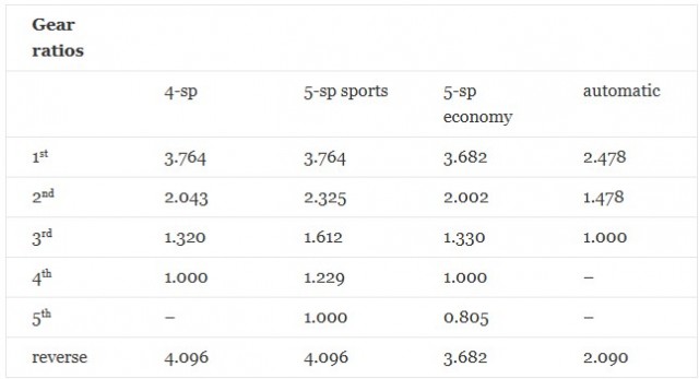

Tole so variante menjalnikov in razmerji za E21:

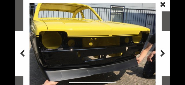

Sem pa na izposojo dobil tole, in morem rečt, da me po testnem montiranju zelo mika :D
Prej mi je bilo bolj všeč nekaj takega
(golf 1 front lip me ne zanima ), ampak je kamei manj agresiven po moje, in še ta plug imajo samo na nizozemskem (nima papirjev, naredil so samo cca 100kosov lani) in ne morem probat na svojem. Kamei mi tudi ni bil všeč sam po sebi, ampak kot pri večini delov, ko probaš, dejansko vidiš...

Če boš mel kdaj res željo montirat getrag 240 na ta mlinček, potem je brezveze da kupuješ oplovega, ker je, kot si rekel, drag ko žafran. Ker v vsakem primeru rabiš adapter plato raje vzameš getrag 240 iz bmw e30 m10 mašine, jih dobiš za 50-100€ kolkor hočeš v dobrem stanju. ;)
Prestavna razmerja (tazadnje je rikverc):

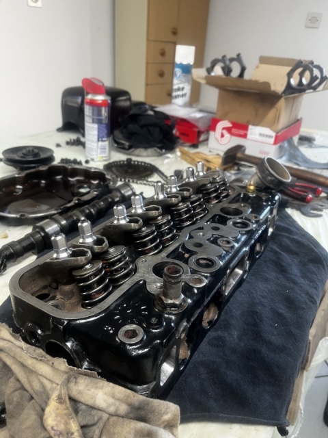

Eno stvar sem pozabil pri sestavljanju motorja pokazat, pri Krausu sem vzel matice za zategovanje ventilov (Rocker arm nuts, OHV sports), če sem že menjal vse vijake s slabimi navoji, nej bo še to. V bistvu je samo navadna matica, v katero se z vrha zategne še en vijak na imbus, tako da je tudi ta problem OHV motorjev odpravljen. komplet je sicer 60eur ampak nove navadne matice dobit je težko, cena bi pa verjetno bila podobna.

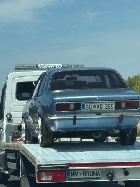

Zvečer pred zaključkom dogodka pa na mojem spet težave...V zadnji hrib je začel neki cukat, se ugašat, sploh pod nizkimi obrati. Svečke sem imel NGK BPR 6HS, smo probal še BR 6HS, isto. ko smo to probaval je začelo še neki nabijat v spodenjem delu motorja, iz oljnega korita mogoče, upam da mu ni hujšega, se mi je že zgodilo da je počil nosilec usmerjevalca olja v karterju in je tisto ropotalo, ampak tokrat se mi zdi da je malo bolj resno... za piko na i pa še mal o temperaturi, ki je bila po števcu vedno na sredini pa do črtice pred rdečim, vse ok, preverjal vodo, vse BP. Pol mi je pa precurel hladilnik, itak :crazy:
Takoj pogledamo kaj pa kako, in se po premisleku, ker ne vemo kaj je z motorjem, odločimo ne popravljat. Na zaključno lokacijo smo se z vleko pelal, je imel organizator organizirano zastonj za vse udeležnike meeta, za domov sem pa klical Triglav. Vsako leto plačam tisto dodatno asistenco, v roku pol ure je prišel njihov podizvajalec pogledat kako je z avtom, lahko pomagajo zrihtat, ali pa samo podpišejo poročilo da je v nevoznem stanju, in Triglav organizira vleko. Točno to smo se dogovorili okoli 21h zvečer, in kot dogovorjeno, ob 10h dopoldne je bila slovenska avtovleka na lokaciji, smo ga naložil, in se z mešanimi občutki na klimi peljali domov...
