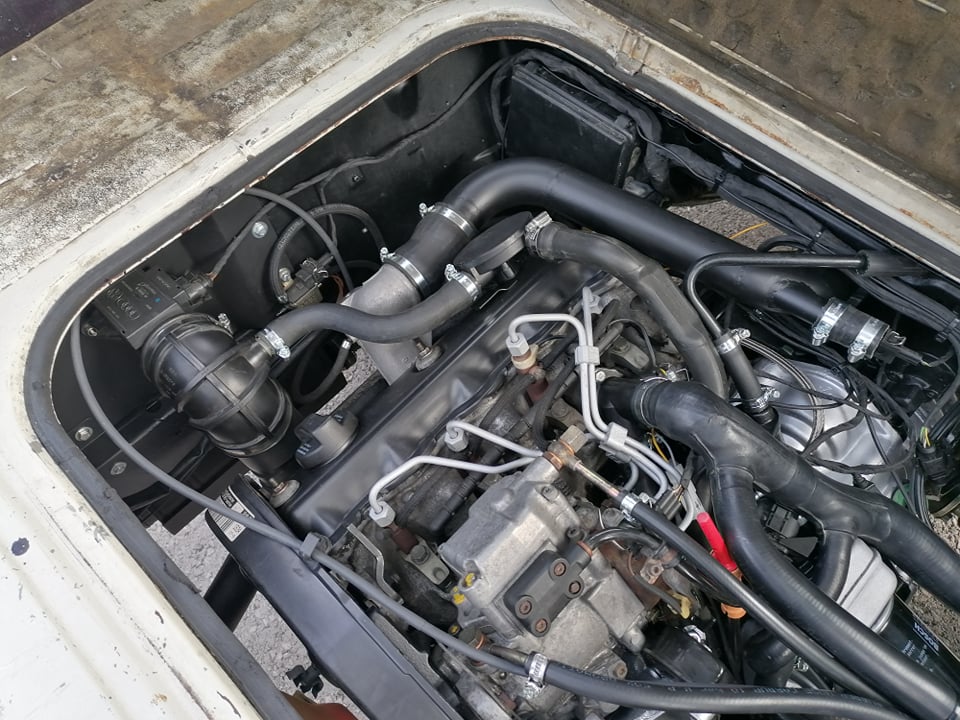

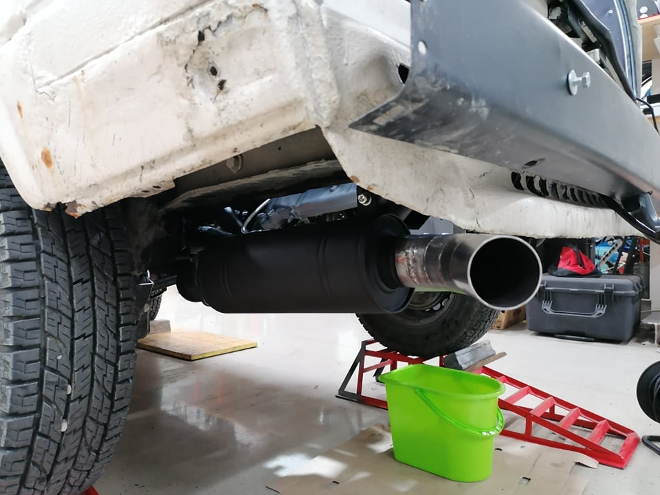

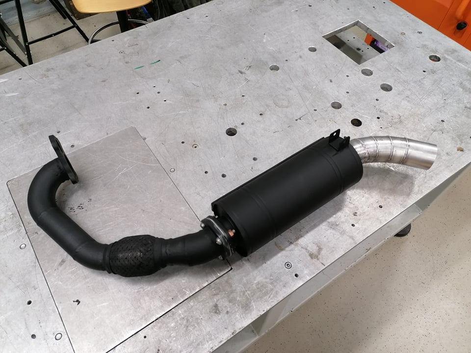

Ma da me nebi kdo hecal s tem inox loncem sm zadevo pobarval, razen izhoda..
Zadovoljen z izgledom :D

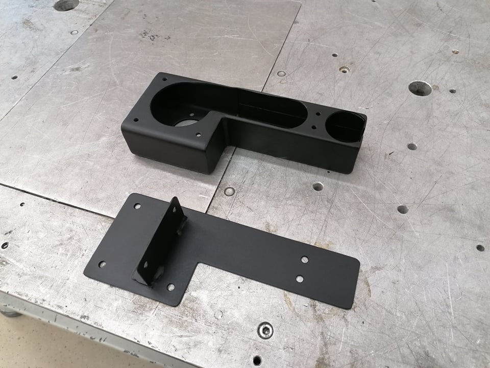

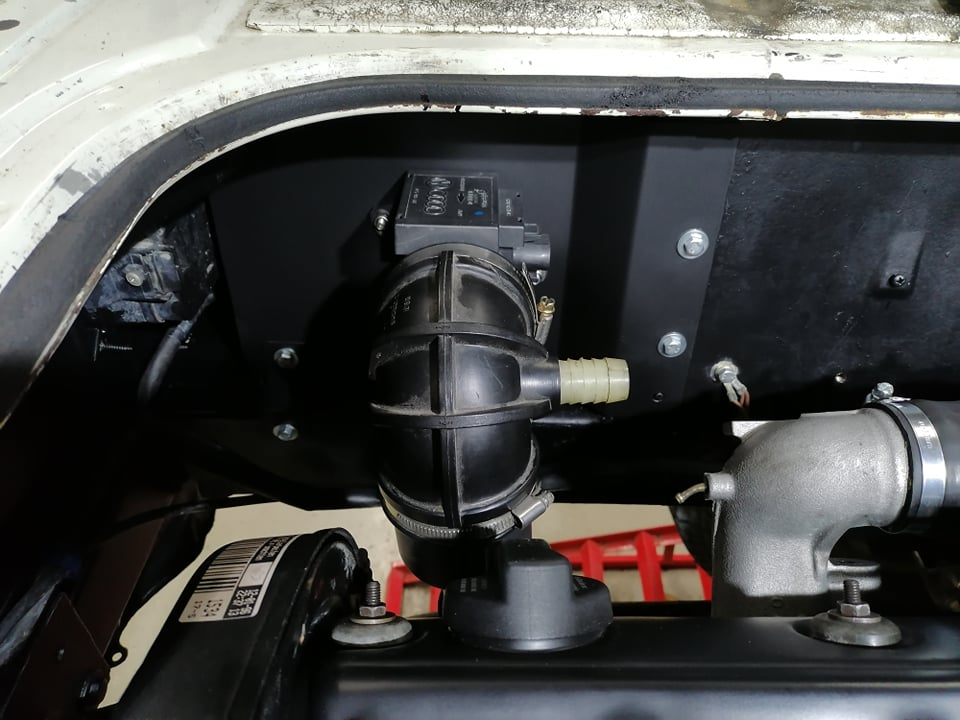

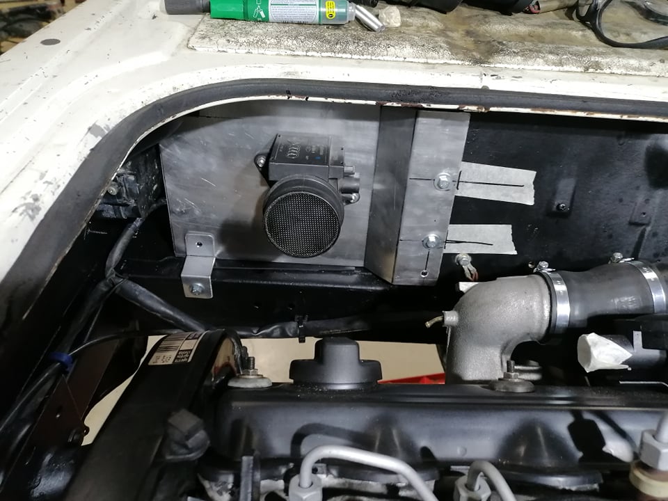

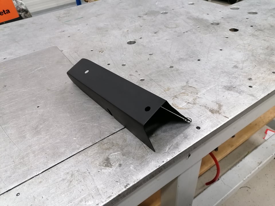

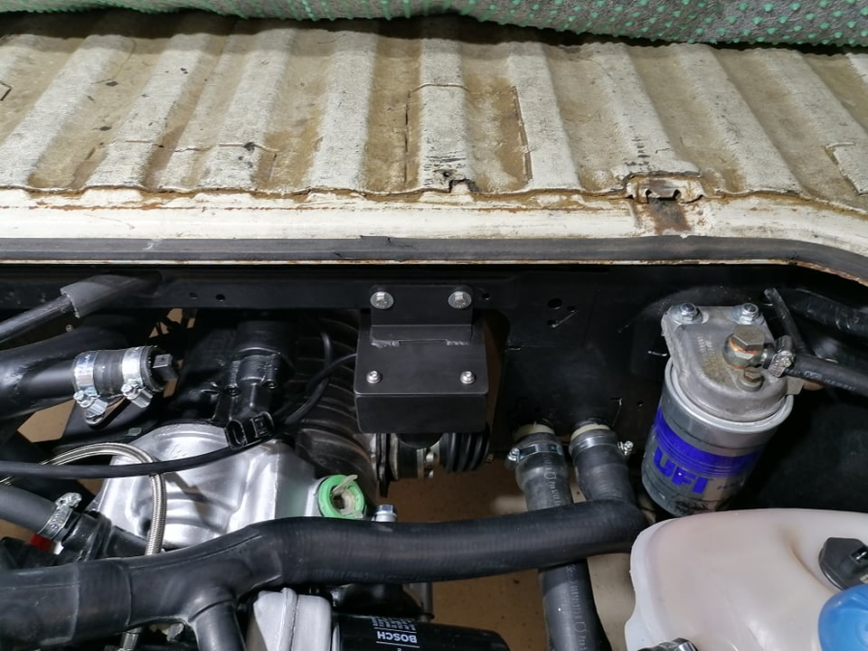

Potrebno je bilo narediti tudi nek nosilec LLMja/filtra zraka....
Za tem alu kosom je na LMM prišraufan konusni filter

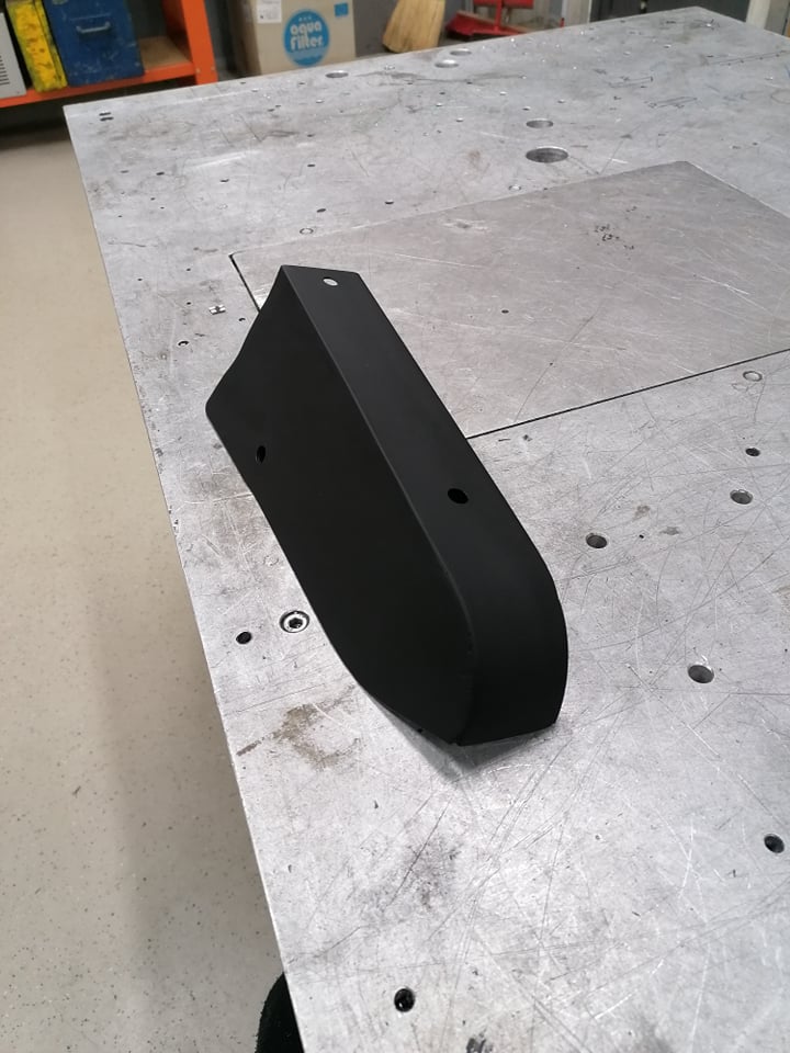

Termo zaščita čez izpušni kolektor...

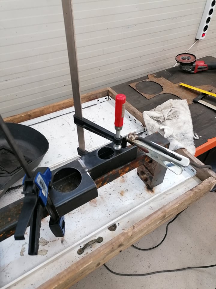

Včeraj delal šablono in na koncu tudi končni izdelek ;)

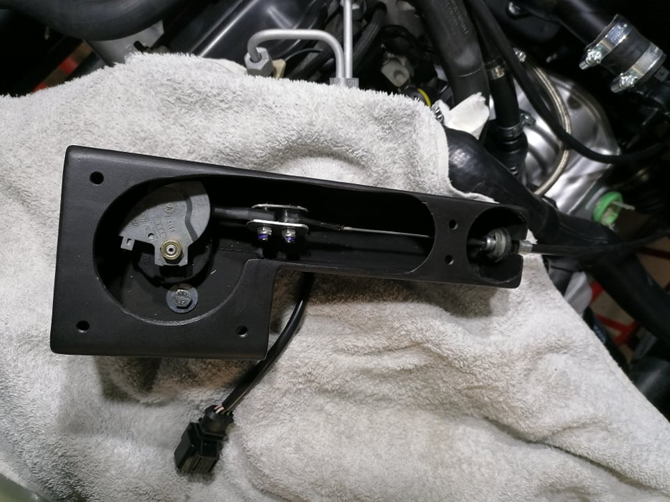

Danes pa čisto ceu dan delal tole škatlico ;)
Ta valjček je potenciometer gasa od TDI motorja...
Nekako nisem hotel to tlačit v kabino in sem se odločil za precej neinvaziven poseg...
Zajla je ostala originalna...
V motornem prostoru pa naredil samo 2 dodatne luknje ;)

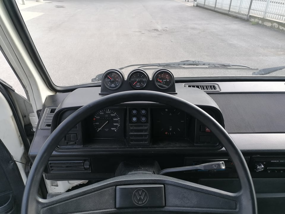

Dodal sem ene par števčkov ;)
Večini ni všeč ne oblika ne pozicija :lol:
Meni pa je kull, pozicija še posebej ker mam res pred nosom in skozi v vidnem polju ;)

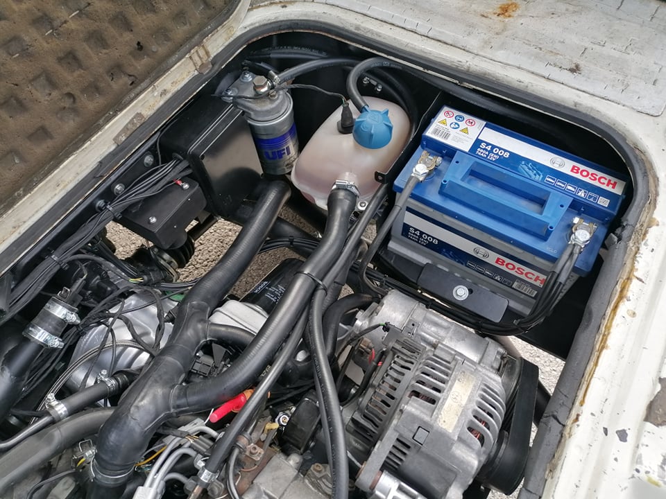

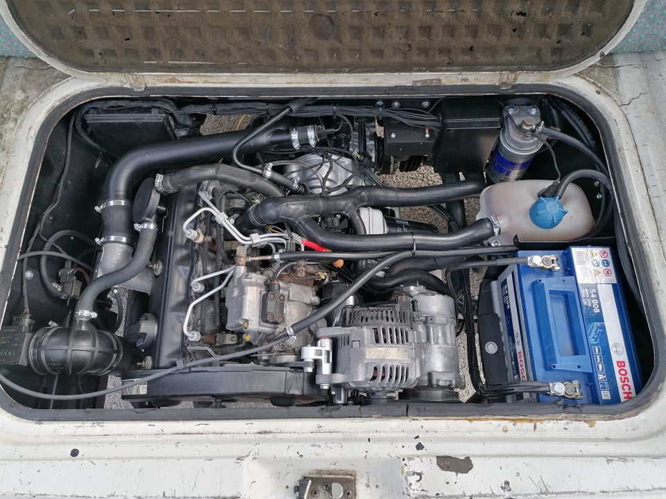

Evo še par fotk končanega motornega prostora ;)
Alternator se je neki bunu glede višine pa sem moral pokrov zbrusit :lol:
Se vdi na spodnji sliki :D
Na srečo je šlo tako skozi in ni blo treba delat kake bule.. ;)
