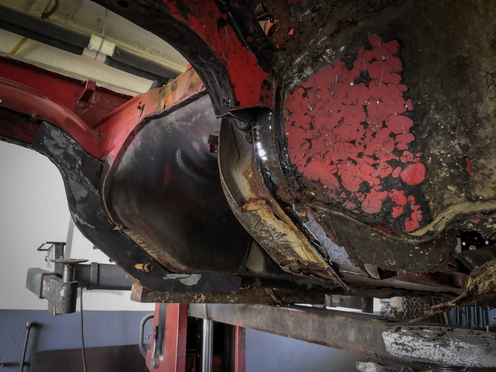

Nato se je odprlo prečnik, ki poteka za traverzama, ki je bil gnil in nato po sovoznkovi strani izdelati šablono in fliko.
Naredile in izbile so se tudi luknje, da bo originalish:

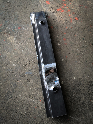

V nadaljevanju se je testiralo ujem s prototipom ravnega dela traverze:
Dodatna upora je bila zapikana na prag, saj je notranjost praga gnila in nimaš kam pritrditi prečnika na zunanji strani.
Odstranjevalo se je plasti blata in bitumna:

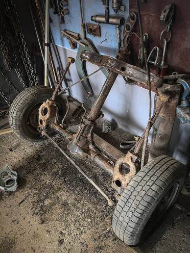

Potem je na vrsto prišlo grobo čiščenje zadnje akse, ki je imela na sebi polno svinjarije:

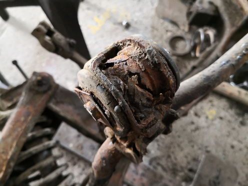

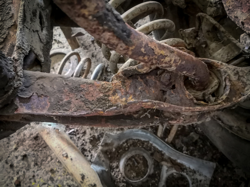

in pregled stanja sprednje akse, spodnji roki sta obe luknjasti:
zob časa:

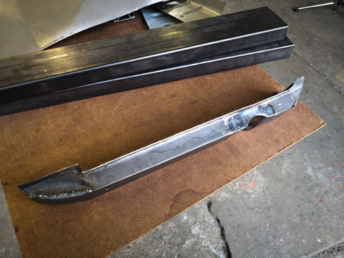

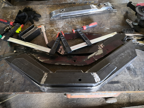

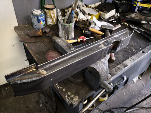

Nato pa se je začelo posvečati krakom oz chassis rails / längträger-jem. Štartalo se je s šablono, profili in vizijo. :)
nato nekaj merjenja in rezanja ter verjenja:

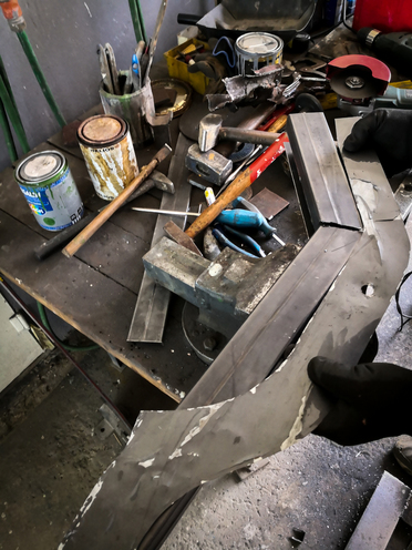

Odpiranje profila za zunanji plašč, notranji viden poleg.
in potem po preoblikovanju:
Na zunanjega se je zapikalo podložke, ki bodo distančniki in mesto punktiranja na zunanjega. Vsi elementi sestave so bili zaščiteni na delh, ki so kasneje nedostopni. Na krajih spajanja s cink sprejem, drugod pa primer + rdeča barva (robovi za punkitranje bodo zbrušeni na frišno in posprejani s cinkom pred montažo).

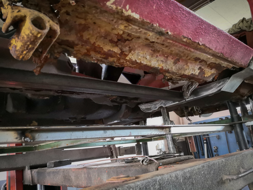

Potem se je dol vrezala tista žalost od spodnjega dela prednje vezne, malo sem potestiral industrijski rust converter:

A kose delaš pa kar iz tankostenskih profilov? A ni to predebelo? Men se to zdi že skor kot šasija od Landroverja, al je blo že fabrško tako debelo? :wtf:
l3v4rt
Posts: 374
Joined: 28 May 2013, 22:22
Post by l3v4rt » 06 May 2020, 23:18
pero27 wrote: 06 May 2020, 22:42 Neverjetno, jst sam gledam! :)
Dejansko je kar močno narejeno že v originalu, ja. Tudi reprodukcije nemcev so 3mm notranji in 1mm (ali 1,5mm) zunanji. tukaj gre za 2x 2mm. original pa če se ne motim je zunanji 1mm in notranji 2mm razen ob firewallu je 3mm ali nekaj podobnega. Glede na original mere, glede na reprodukcijo in možnost preoblikovanja sem zalo šel v to smer. Je pa marsikje precej debel pleh na teh avtih, sem bil kar presenečen. :)

Post by L4UK0 » 07 May 2020, 09:37
A ne bi bilo vseeno dobro vse tole dat speskat? :think:
Posts: 2036
Post by Anzee » 07 May 2020, 10:05
Hudo napredujes. Ko bos enkrat mel tele langstragerje urejene bo pomoje vse lazje! Samo pogumno! 8-)
Posts: 2740
Post by pero27 » 07 May 2020, 11:43
L4UK0 wrote: 07 May 2020, 09:37 A ne bi bilo vseeno dobro vse tole dat speskat? :think:
In pol v žaklju avto domov odnest al kaj? :lol:
To je boljš pol peskat -če že- ko imaš stvari potavečjem povarjene; sej bo itak ostalo samo ene pol kvadratnega metra straga rjavga pleha potem za peskat :D

Ampak kot je Peter povedal, peskanje pride v poštev po klepariji če že, saj se bo ogromno delov odrezalo in nadomestilo in avta že zdaj dosti manjka tak oda teh delov ne vem če je smiselno peskati... Ne vem pa če ga bom dal kasneje, saj ima tudi peskanje slabosti in ne vem kak bom nardil kaj kompromis, bom malo videl tudi spotoma kako bo potekalo in stanje ostalih delov skozi delov. Nerad napovedujem faze za naprej saj vsakič ko odprem nek nosilec ali kaj odstranim je spodaj neko presenečenje :lol:
