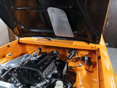

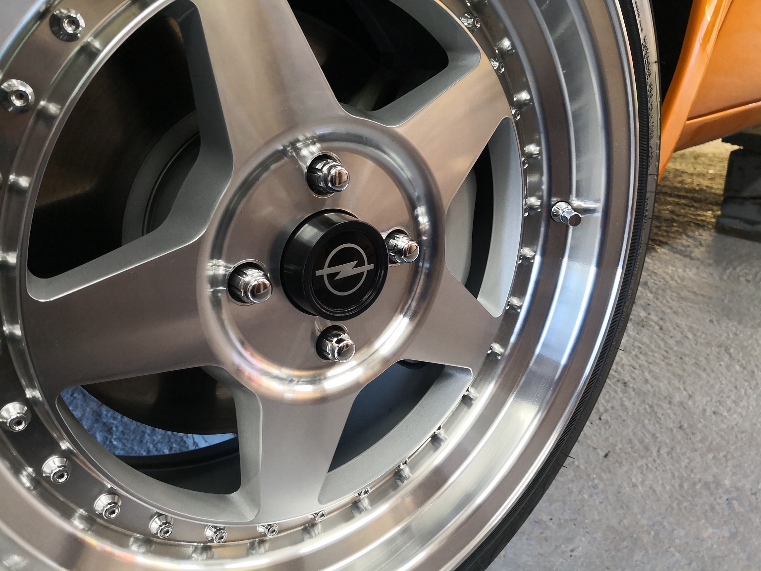

Center pokrovčki z logotom 8-)

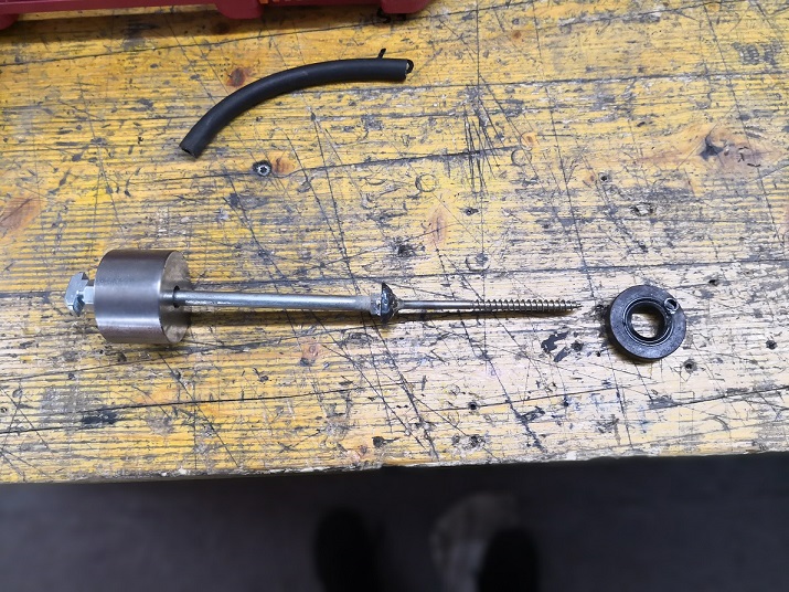

Ko sem naredil zadnji testno vožnjo.... parkiram... in takoj ugasnem...
Drugi dan lužica pod menjalnikom zadi... wtf :?
Olje je prihajalo nekje z zgoraj.. al oddušnik... ne štekam ki olja je točno in oddušnik ni bil zamašen da bi se delal pritisk....
Alpa semering osovine prestavne ročice....
Pol sm le tega kr zamenju da provam rešit zadevo ;)

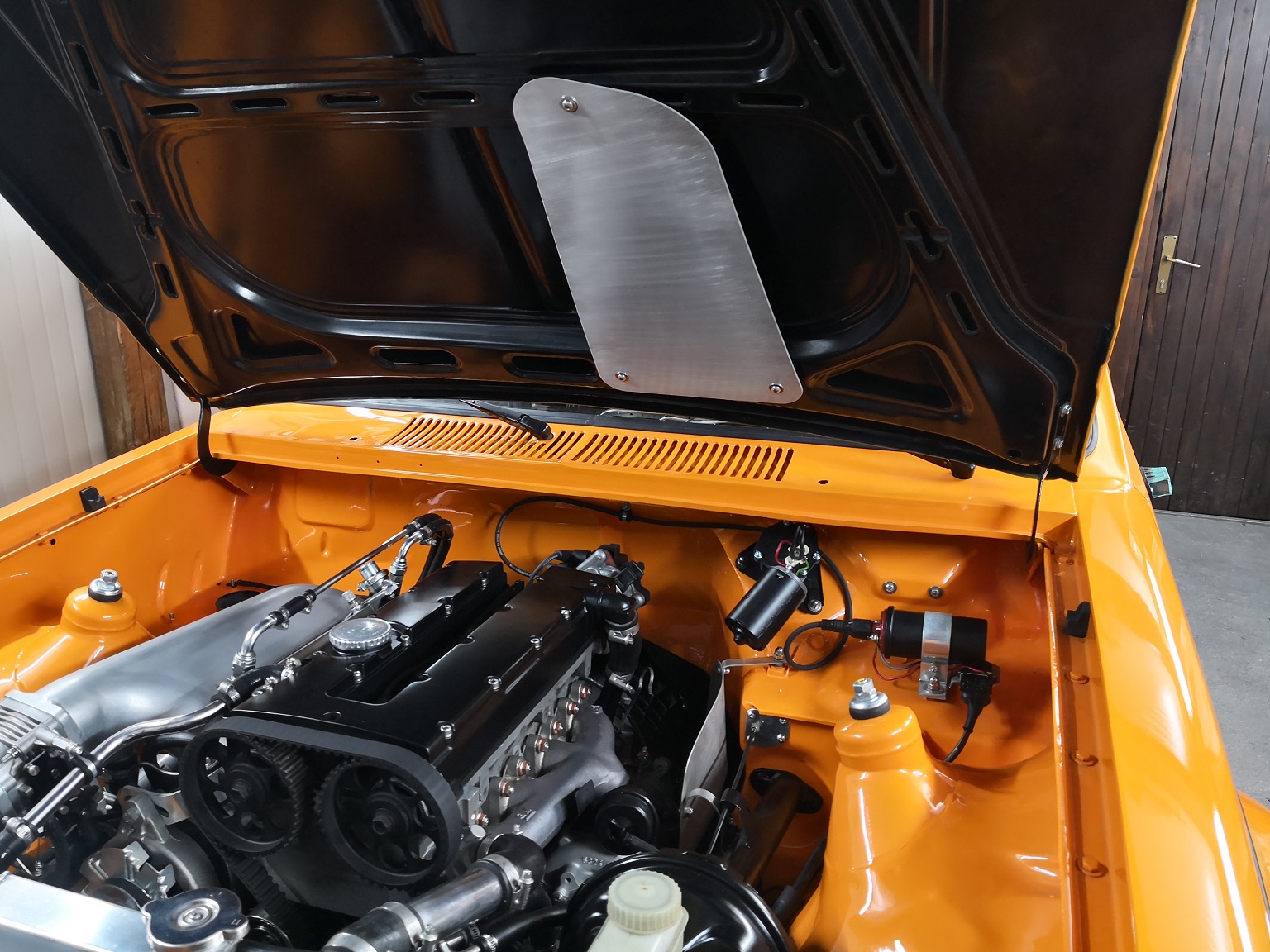

Opazu sm tudi da se havba nad turbino greje zato še dodati ščit, da ne bom spet ličarja nucu :lol:

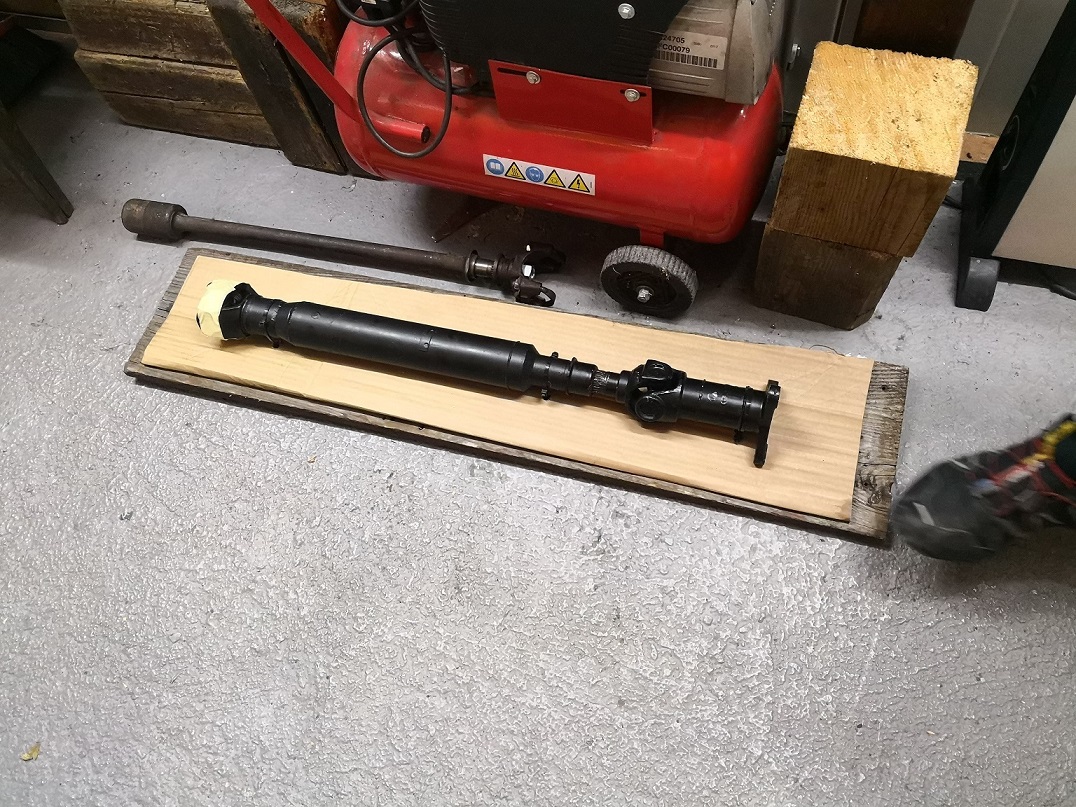

Edina anomalija ki se je pojavila ob testni vožnji je bilo tresenje v 4i brzini med 2k in 3k obrati....
Najprej sem dal balansirat kardan.. ker je pač frankeštajn... in so mi to nardili v Kovina trade v Vrhniki...
Ampak pol zmontiram... in nič boljše.. očitno težava drugje.. torque tube al neki... nism še rešu... mam par idej kako se lotit, bom povedu kaj je delovalo :D ;)

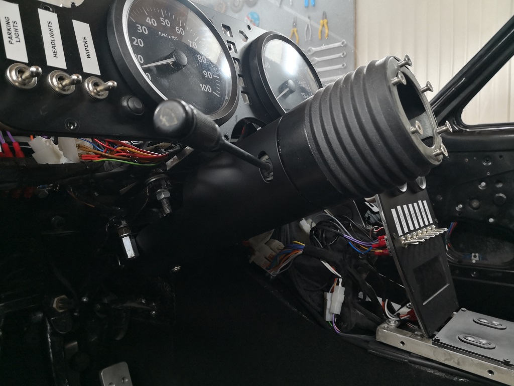

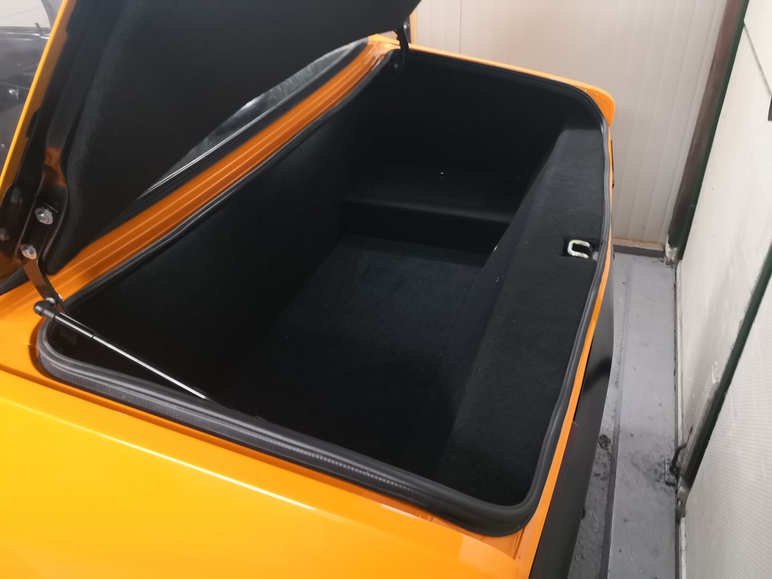

Potem pa je na vrsto prišla notranjsot.. malo sestavljanja in update... ;)

Mega! Tak amortizer za kofano si moram zrihtat. Od čega si dal? Da se ne matram z merami in iskanjem :D oz koliko nm ima... To je bolj pomembno :)
Re: Opel Kadett C TURBO in progress....
Post by papi » 08 Dec 2020, 21:20
furi wrote: 08 Dec 2020, 14:51 Mega! Tak amortizer za kofano si moram zrihtat. Od čega si dal? Da se ne matram z merami in iskanjem :D oz koliko nm ima... To je bolj pomembno :)
Tnx!
Ma veš da ne vem od česa je...
Dejansko pa bi lahko nucal istega in ga vpel v ohišje luči ;)
Bom pogledal če piše kej gor.. če si kej pomagamo ;)

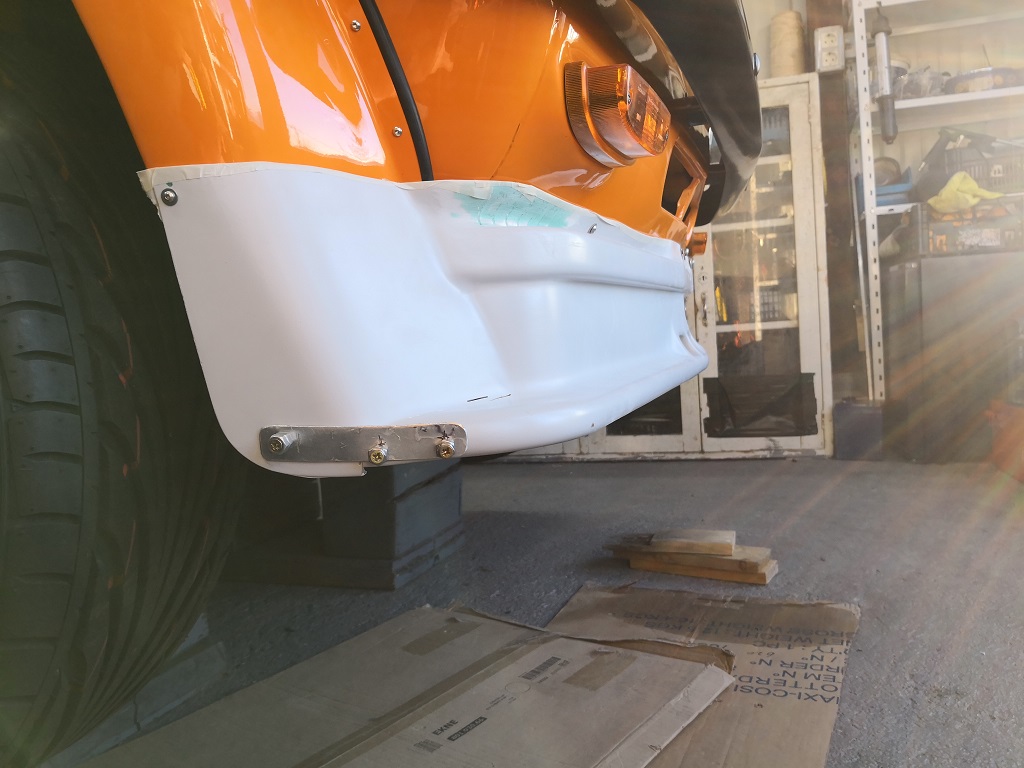

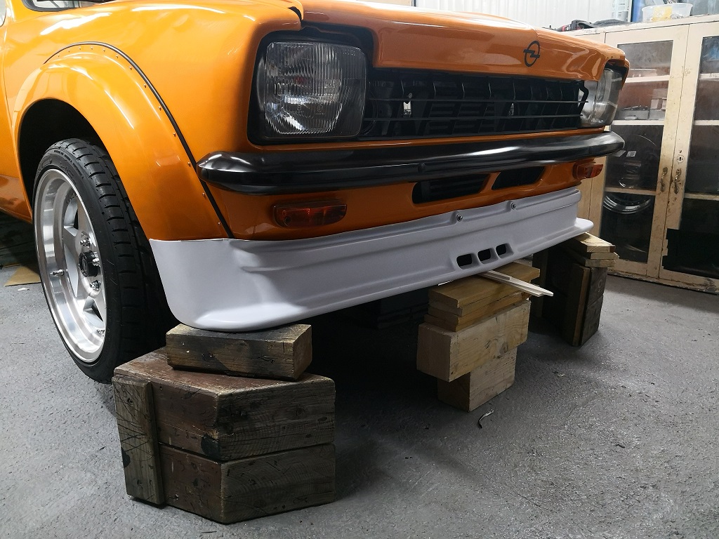

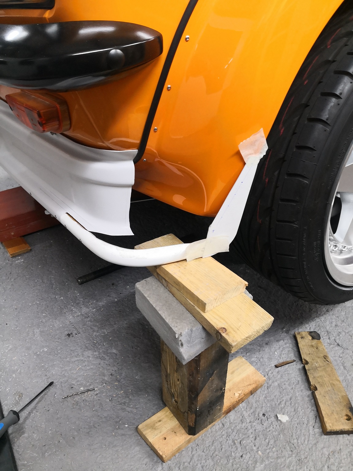

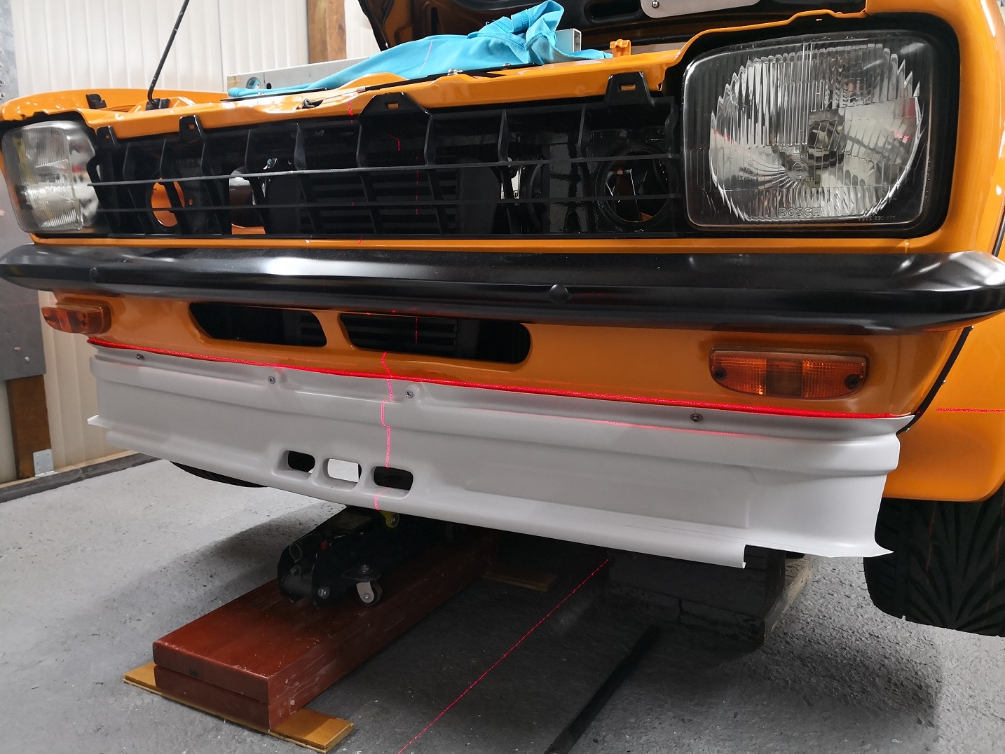

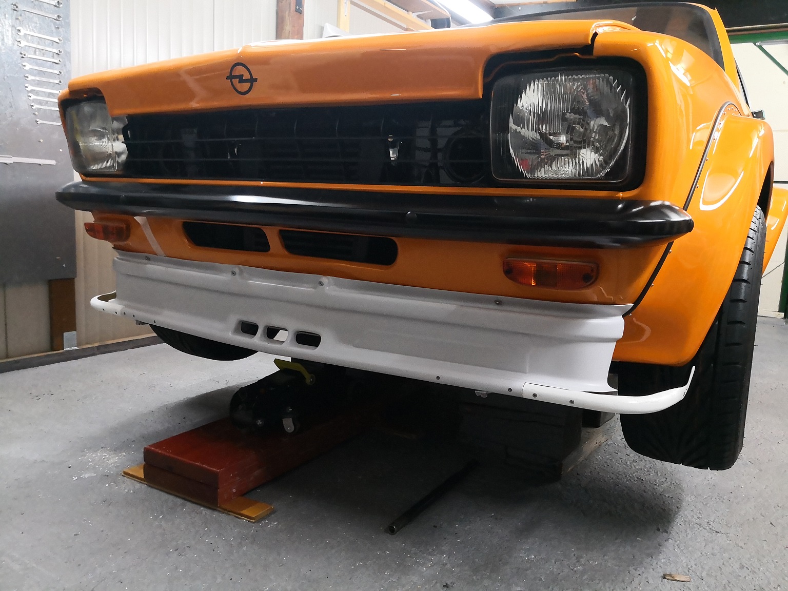

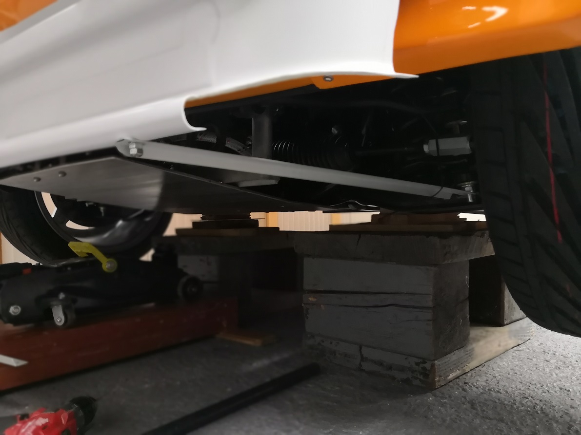

Podprojekt.... upasovanje KAMEIa na GR4 poširitve....
Najprej sm dal naredit en ceu spoiler in dva konca ;)

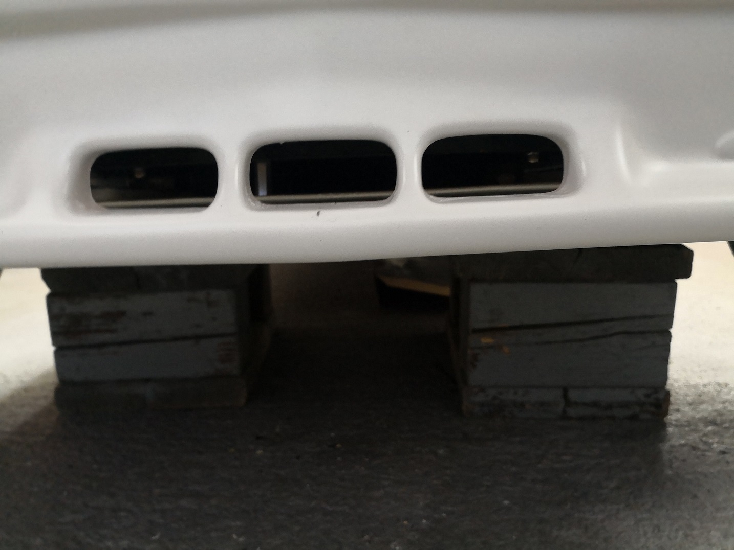

Spoiler porezal koliko je rablo in zmontiral ...

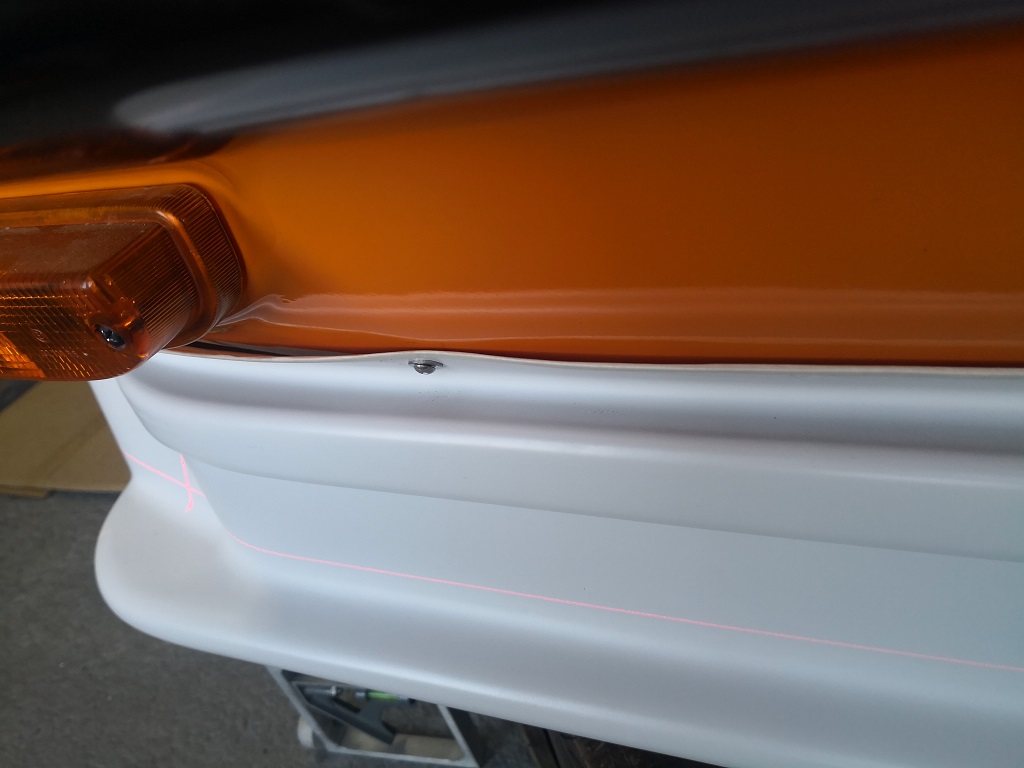

PS.... kupil sem BOSCH laser ker drugače ni šlo.. ga uporabljam neprestano pri iskanju linij, zrcalnosti....
Luknje se super ujemajo z hladilnikom za njimi .. ni ga videt.. skrit v temi :lol:

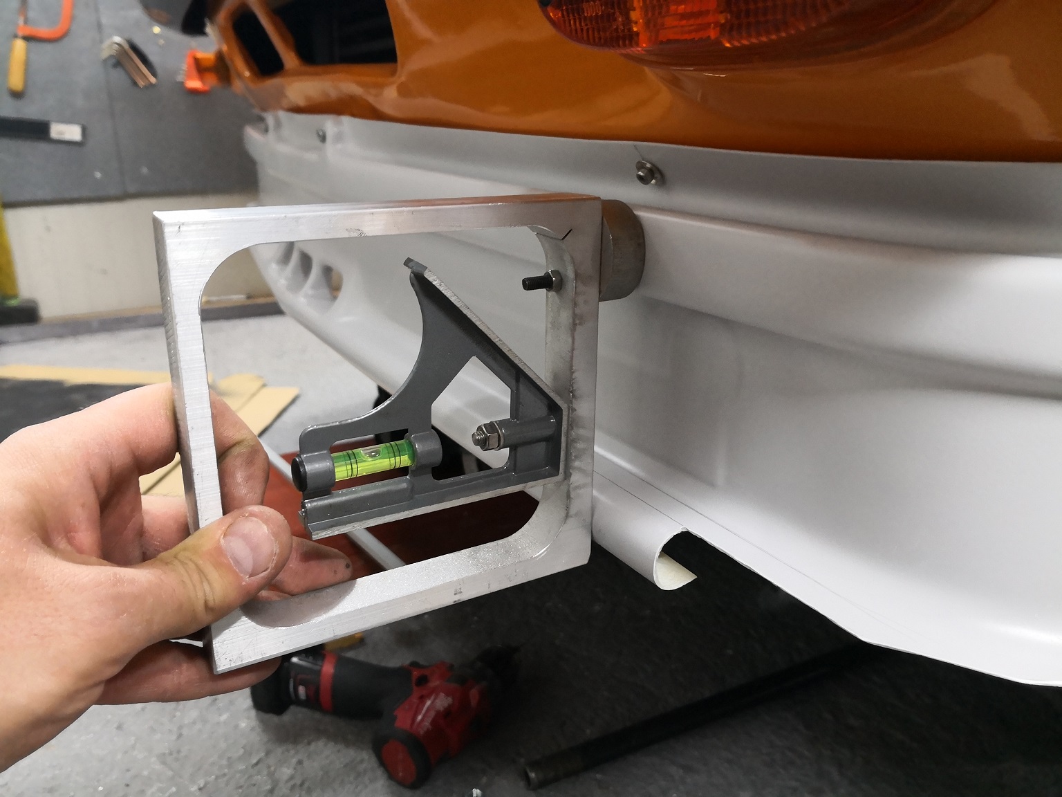

Na hitro zimproviziral merilnik za ugotavljane navpične enake lege :lol:
Ker je spoiler razrezan je zelo labav in sem ga moral vpet še v dveh točkah spodaj da stoji pri miru
Spodnji robovi narejeni....
Sedaj pa se prične taprava jeba :lol:
Se nadaljuje..... :thumbup:

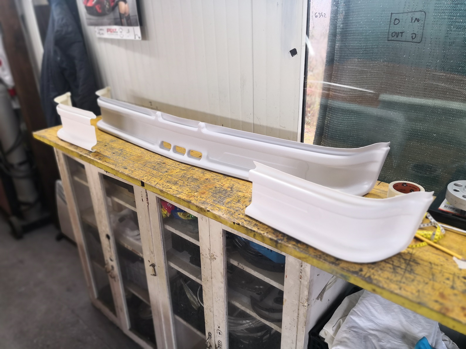

To delam zdej pozitiv...
S tega bomo nardili kalup..
In pol koncno prvi kos 🤩

Post by papi » 10 Mar 2021, 10:25
Orko dio se nism javu še letos :wtf:
Na povno v akciji :D 8-)
Čakal kr dva meseca.. in evo.. prvi kos :P

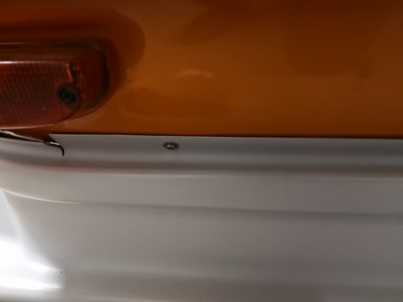

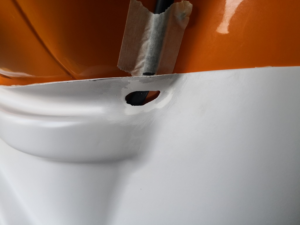

Seveda sm pričakoval da bo treba kaj popravit :D
Recimo tle se ni lepo prilegal na karoserijo...
pa me je mojster podučil da se da veliko narest že s fenom za lase ;)
Kot je bilo seveda potrebno porezat na trakce, zvit in polaminirat.. ;)

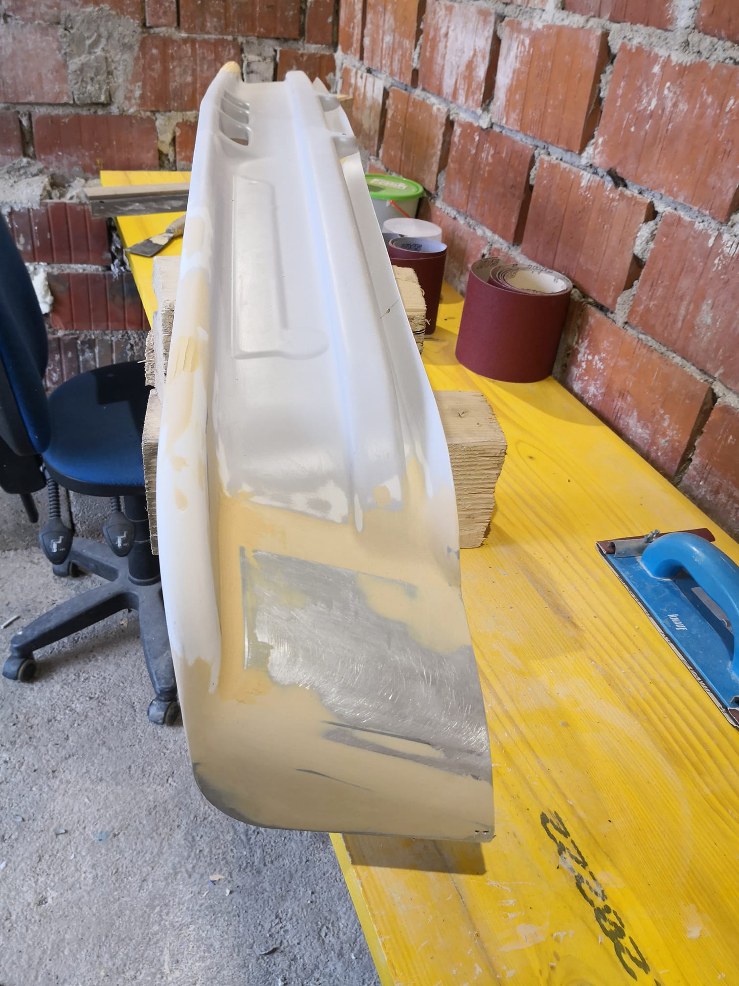

Sedaj pa se rešuje še ta nepravilnost...
Polička ni prsla vodoravno...
Ko dobim spoiler nazaj ga pokitam, pobarvam, namontiram....
Komaj ko bo avto v pogonu se bo zares vidlo če je zadeva vizuelno ok..;)
Če bo zanimanja bom demontiral naslednjo zimo.. se nardi še en kalup in v prodajo... ;)

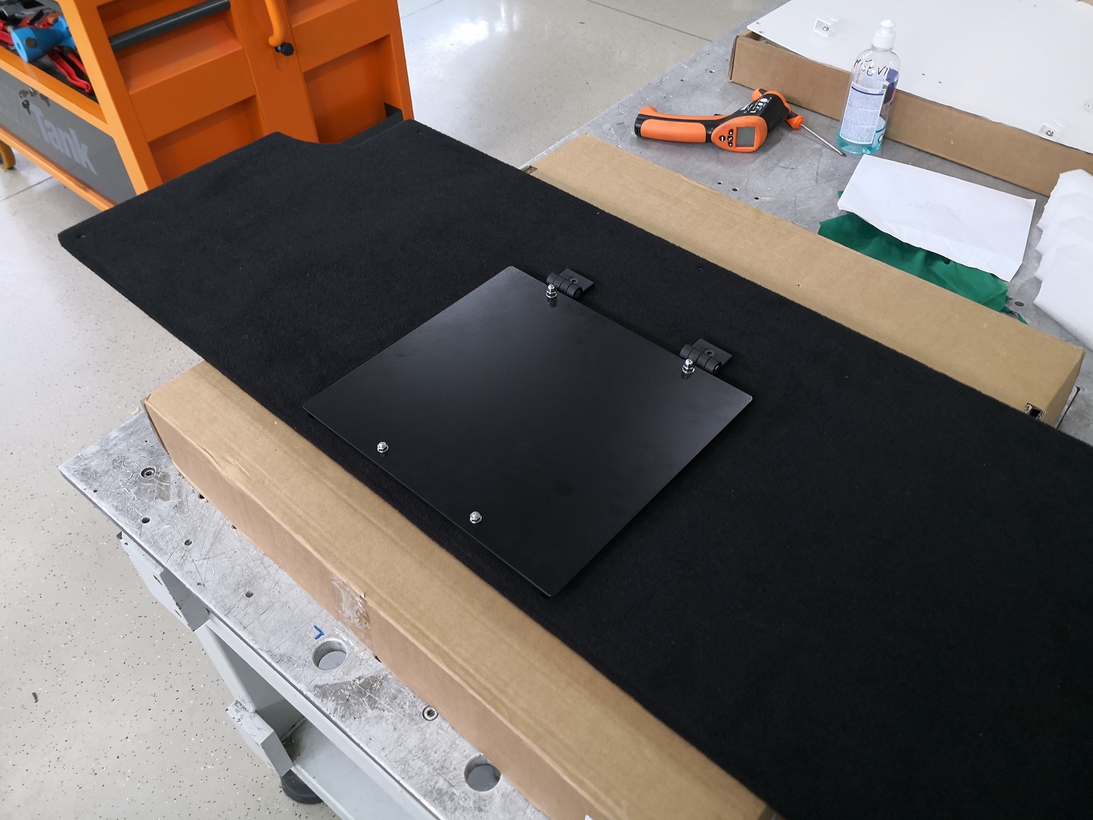

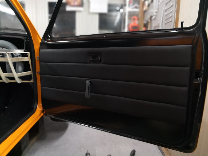

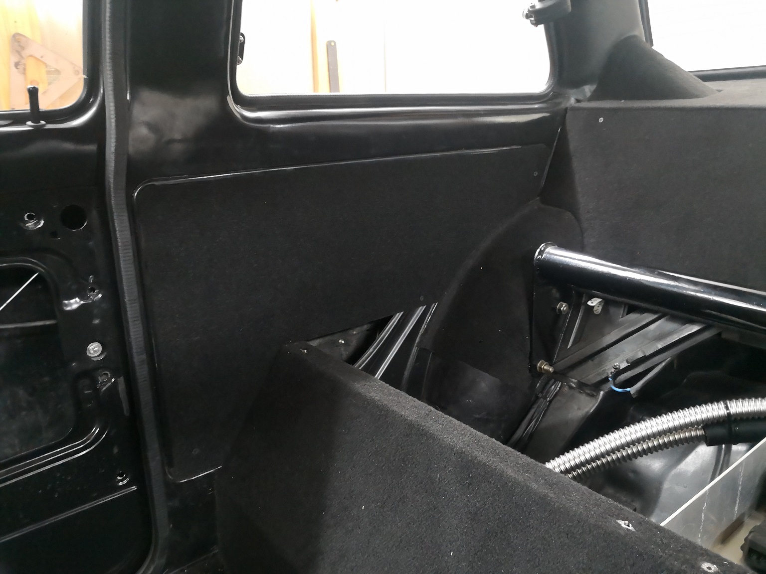

Paneli so mi vedno slabo stali na vratih.. pa sm zdej zvohal ene boljše zatiče, stoji gor top!
Furi zadnjič prinesel še ta bombonček O:) :clap:

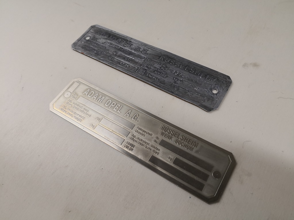

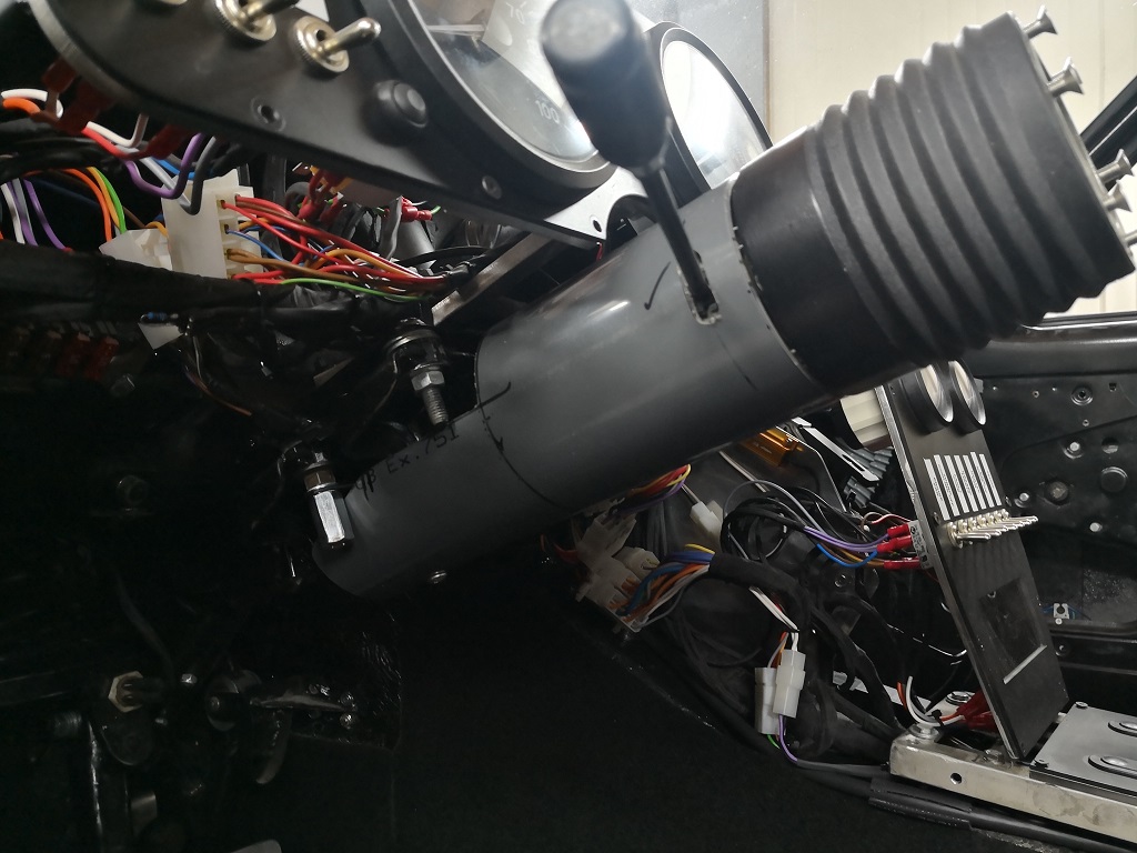

okoli volanskega droga pa je bilo potrebno neki rešit...
Končni izdelek se mi kar dopade ;)
