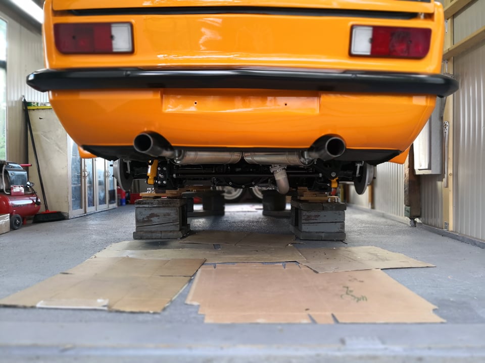

Ekola, skozi v akciji.... vsi že nestrpni kdaj bo to vžgalo :D :lol:
Avpuh fertik... mogoče na slikah zgleda malo triki.. ampak v živ je ok .. ;)
je blo treba spelat pod akso ker je že tako zabita v pod :crazy: :o

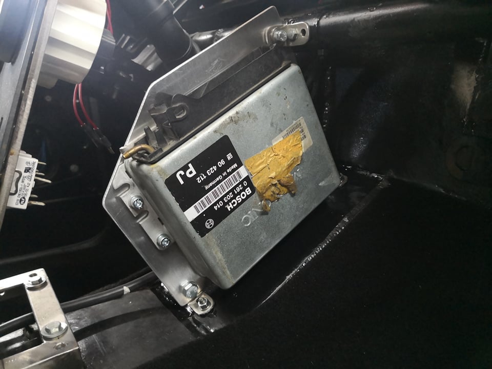

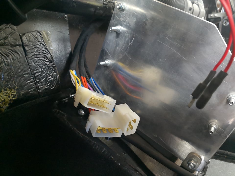

kar nekaj dni sem tuhtal kam in kako namestit Rač motorja,
najdu sem top mesto in tudi nosilec je pršu ful dobro ;)
Instalacijo sem vso vmetal ven da naredim še enkrat in še boljše ;)

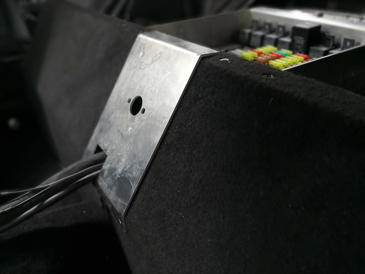

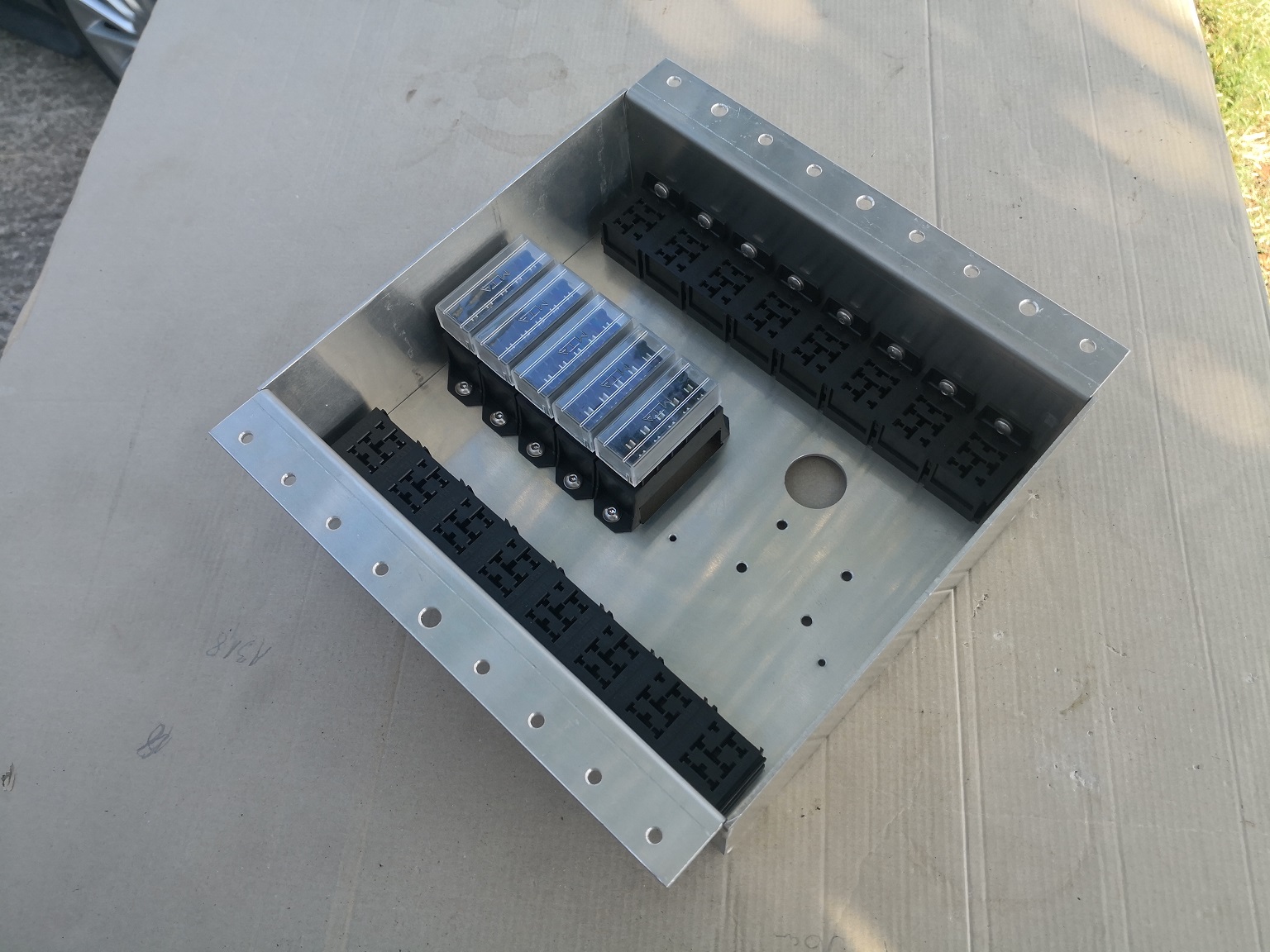

Prej sem imel varovalke in releje pod armaturo, no good ... :/
Sedaj bo fuse box zadaj na sredini na plošči kjer so original zadnji sedeži...
Bo kr dostopno... in lepo urejeno vse na kupu ;)

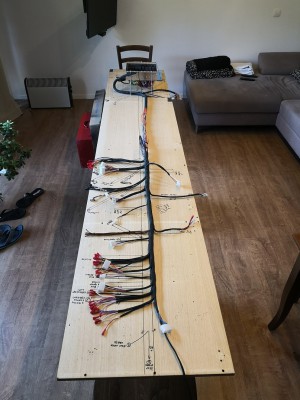

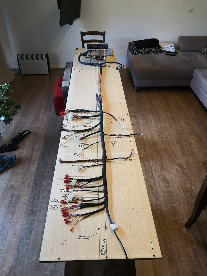

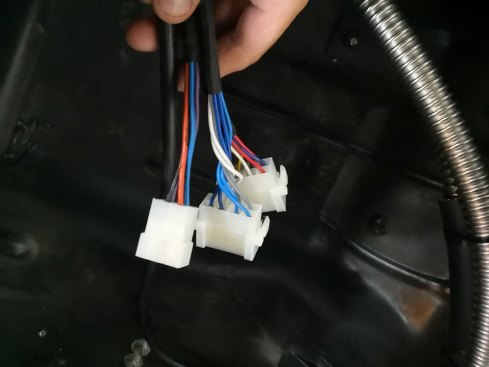

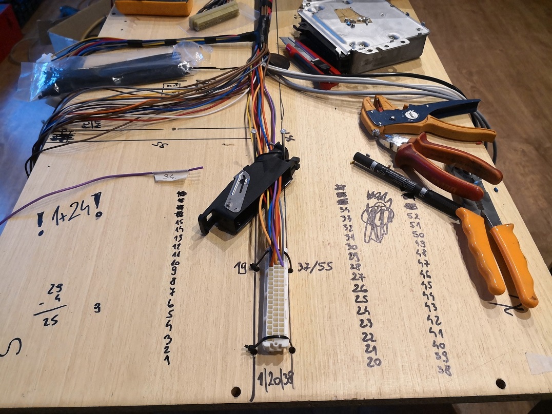

kar je ostalo starih žic sem sedaj namestil konektorje tako da bom lahko delal
glavno kablovnje doma pod klimo in potem samo prištekal noter :thumbup:

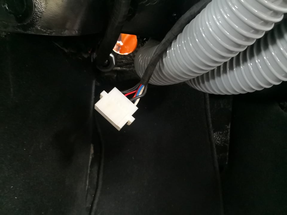

kabli z desnih vrat:
kabli z levih vrat:
kabli z motornega prostora(zaganjač, luči, alternator, hupa, senzorji za števčke...) :
kabli z zadnjega dela vozila:

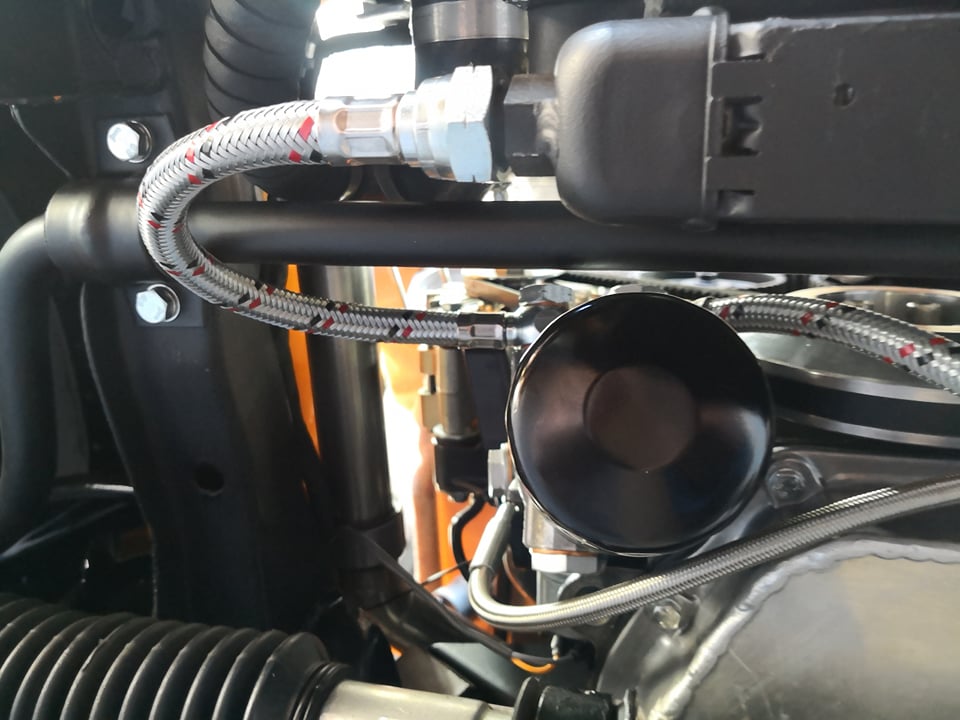

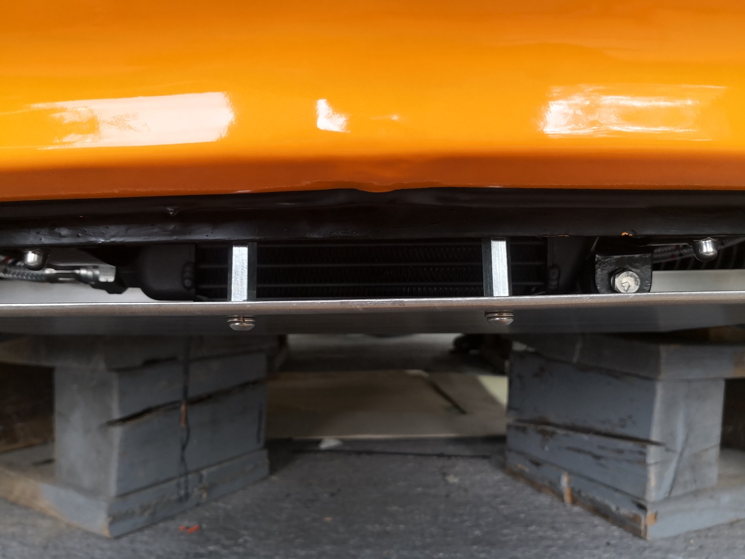

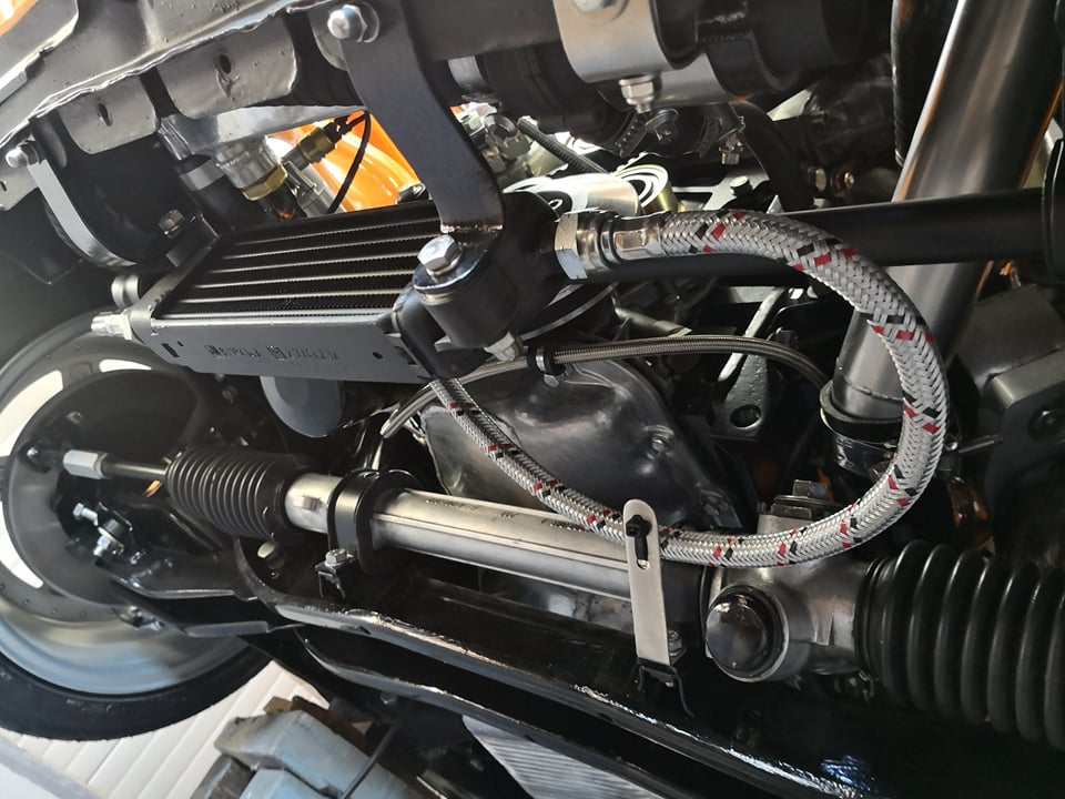

Včeraj pa sem dobil cevi za hladilnik olja,
zadevo sem namontiral, napolnih cevi in hladilnik z oljem in to je to ;)
Sedaj pa morem narest še novo šus plato, staro bi bilo treba preveč predelovat...
In vzporedno delam še kablovje...
Sedaj me čaka še dvoje:
-vso kablovje v avtu, varovalke, števčki, luči...
-ločeno pa še naredit nove motorne kable, ista funkcija, druge dolžine, novi konektorji in žice ;)

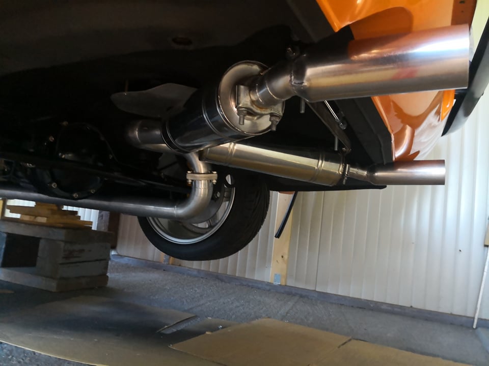

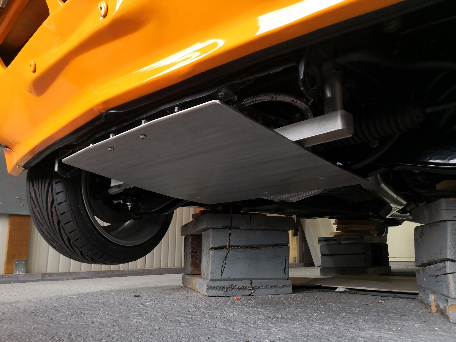

Ola folk evo akcija je skozi pa sm si danes vzel čas da nardim update ;)
Nova inox šusplata, vpeta v akso, vijake od stabija in spredi glih tolko da ne vibrira...
Spredaj je tolko odprta da dobi hladilnik olja zrak....
Pred to odprtino so glih tiste tri luknje v kameiu ;)

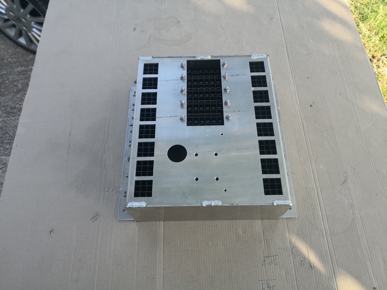

Izdelana elektro omara :lol: :clap:

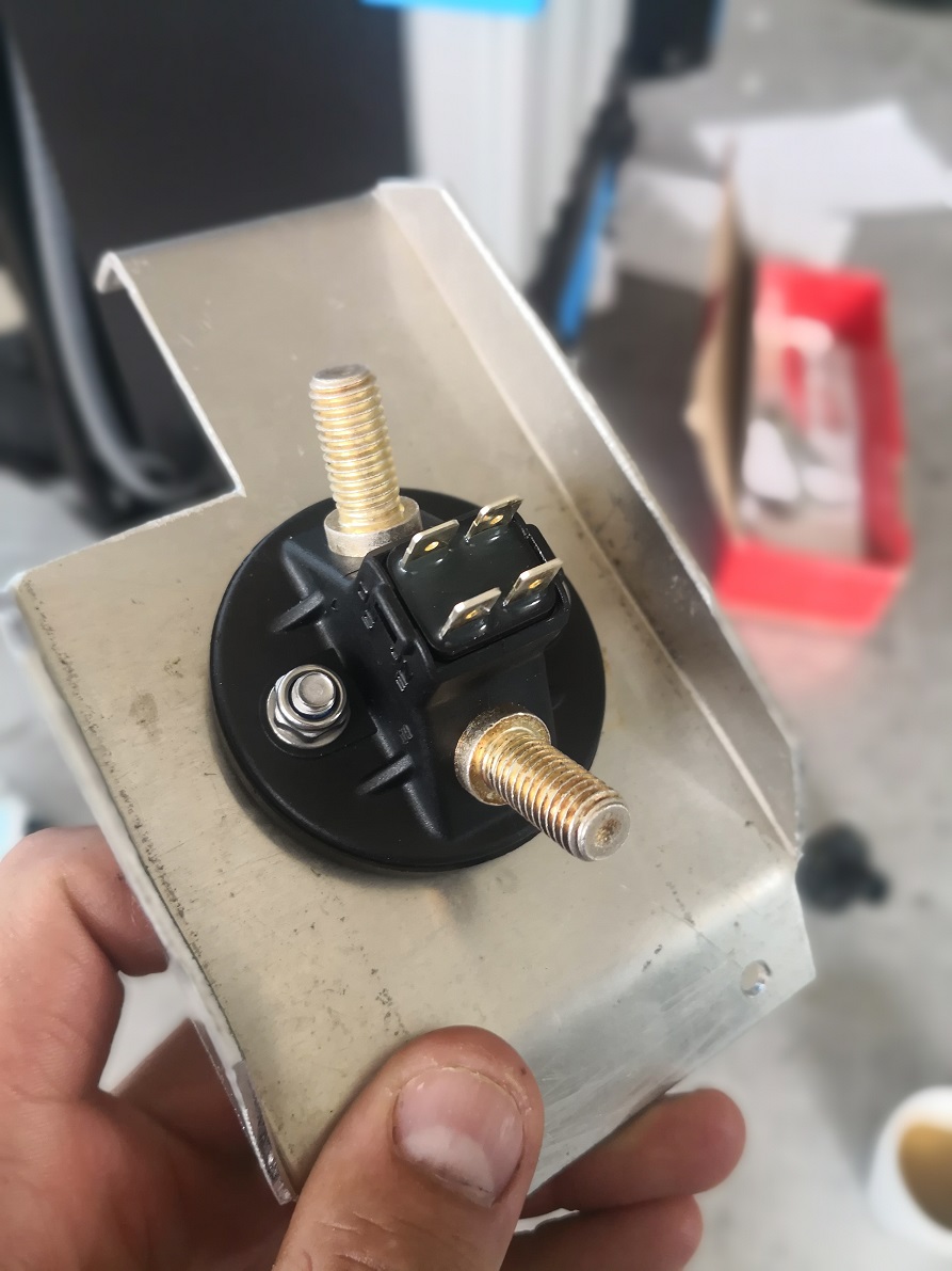

Novo varnostno stikalo z dodatnimi kontakti za izklop vžigalne tuljave
Nosilec stikala, seveda ko izveš da obstaja vodni curek ne delaš več nič sam doma :lol: :lol:

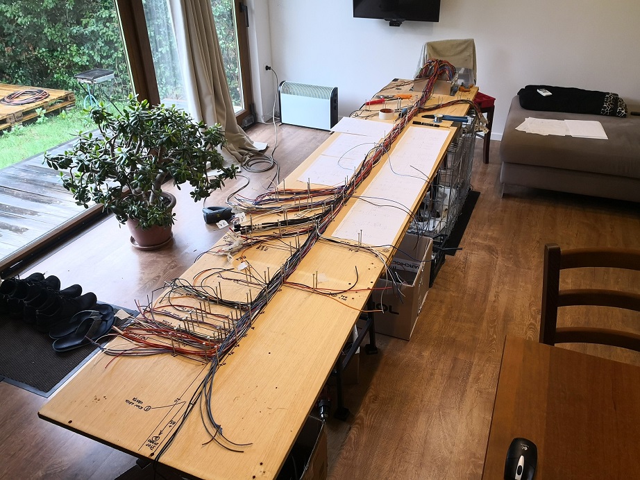

Izdelava kablov, torej glavne žile z releji in varovalkami, na katero pride vse priklopleno,
kabli z motornega prostora, kabli motorne elektronike....
Vmesni nepovit del sem povil v avtu, ker enkrat ko poviješ s tem trakom je zadeva kr toga...

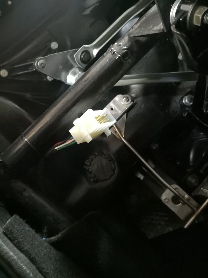

Jebote, dejansko morem danes še enkrat odpret konektor motorja in dodat še en pin in eno žico...
Original calibra turbo ima stikalo da ve da imaš v prvi in ti zmanjša boost...
In zdej sm ugotovil da je to stikalo NC, torej ko daš v prvo je odprto, drugače pa je skelnjeno...
tako da morem to žico vezat na maso ;)
Nič takega... 5min dela :D

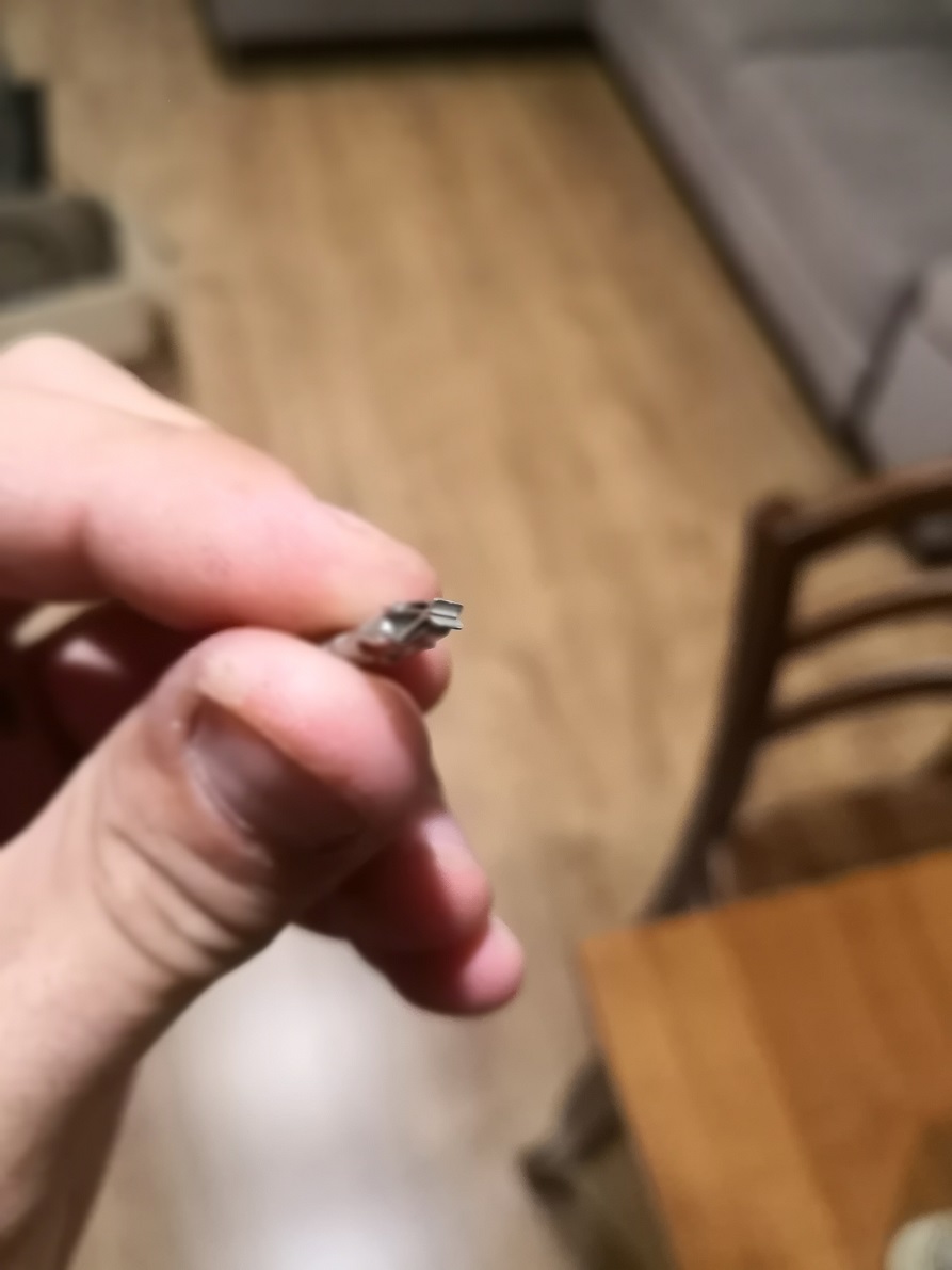

Pol pa je bil še vol2 motorni kabli :D

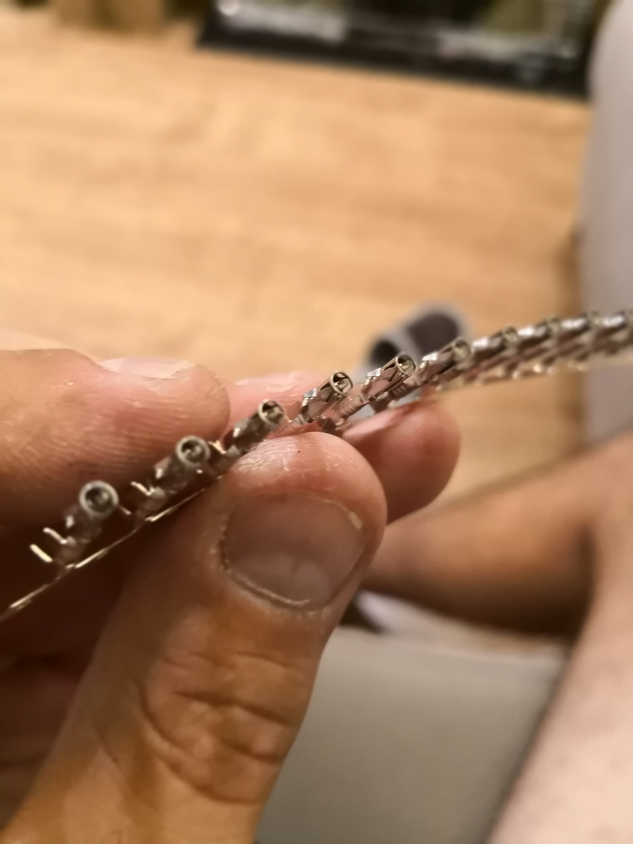

Vse konektorje sm kupil nove, tudi glavnega za na PC, sam ta je bil 70e..
in ko sm se lotil vezat... so mi tipi dali v škatlo napačne pine :oops: :oops:
Pravilni so taki ki sm jih pol začuda dobil v lokalni Vozi
male sive celice se kurijo :lol:
To je zdej že vse v avtu povezano...

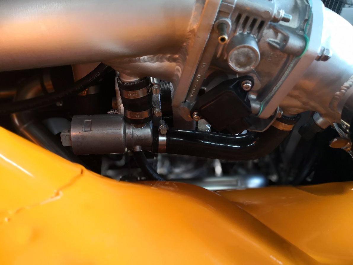

Zdej rešujem še zadnje detaile pr motorja, vakum cevke, oddušniki ... ;)

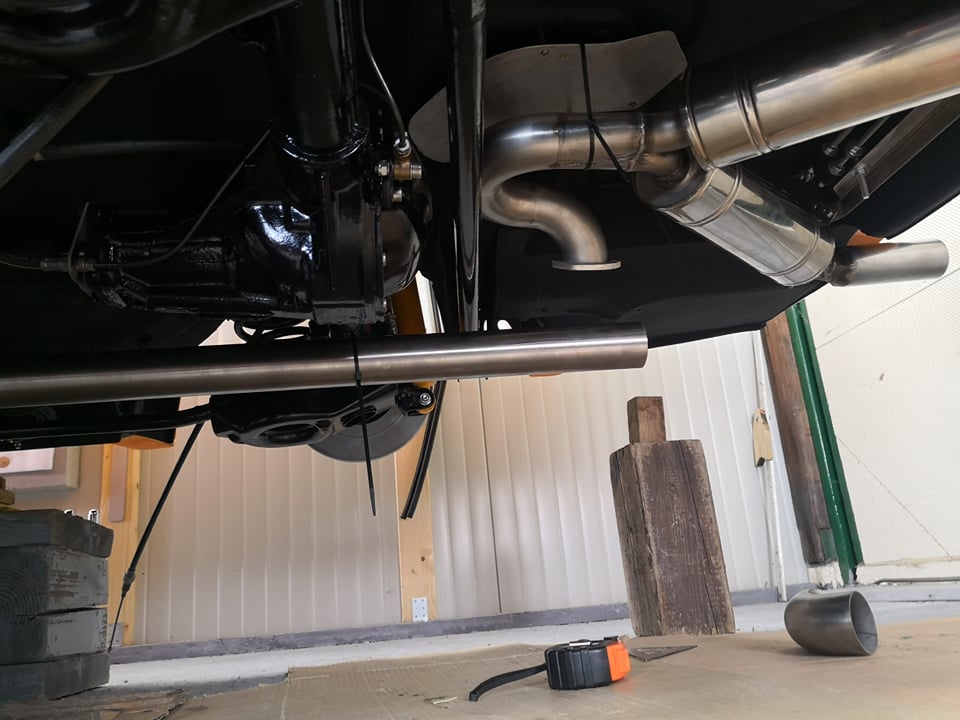

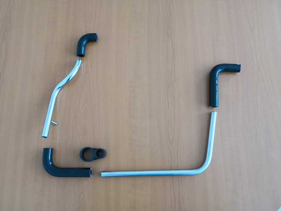

Včeraj smo varili in izumljali to cev zgoraj levo ....
Evo zdej grem to zmontirat.... siiii jaaaa :D ;) :lol:
