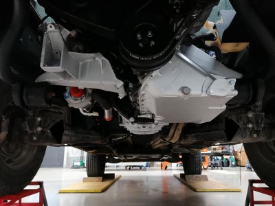

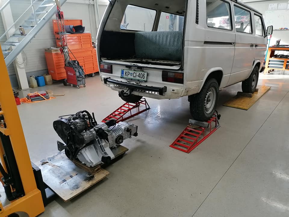

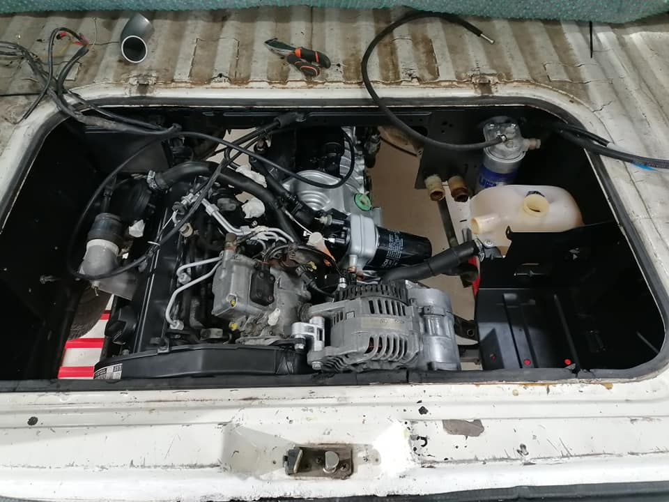

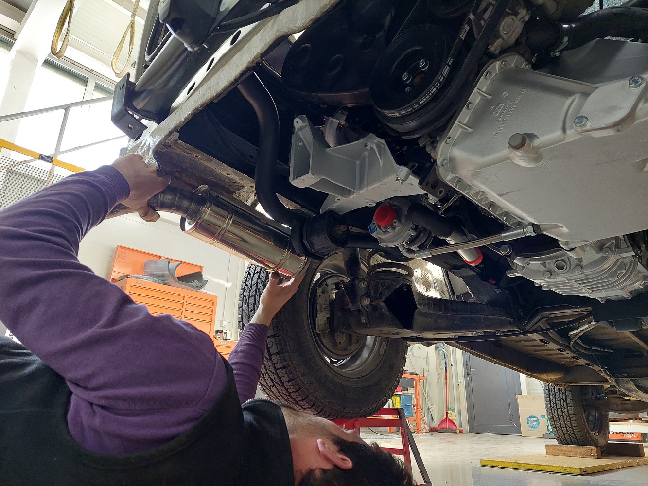

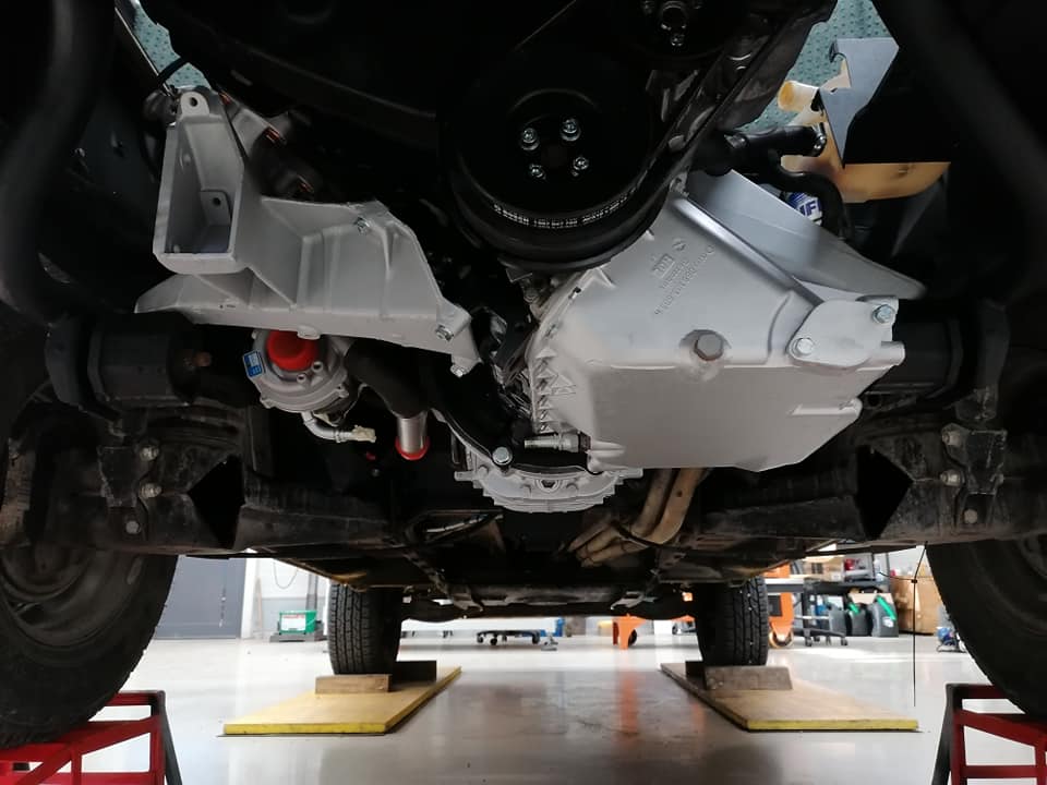

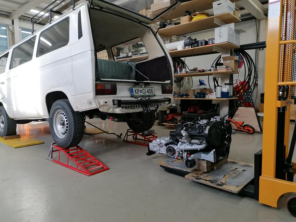

Post by papi » 13 Jan 2022, 21:18
v nizkem štartu :D
Na svojem mestu ;)
Sedaj pa cevi voda, olje, zrak :D

Post by eugene » 14 Jan 2022, 11:26
Dobro ti gre. In ful lepo sveže zgleda motor. Karter in nosilec si dal pobarvat al je samo speskano? Zdaj imaš več vozil VAG grupe kot oplov. :lol:

Post by papi » 14 Jan 2022, 18:33
eugene wrote: 14 Jan 2022, 11:26 Dobro ti gre. In ful lepo sveže zgleda motor. Karter in nosilec si dal pobarvat al je samo speskano? Zdaj imaš več vozil VAG grupe kot oplov. :lol:
Hvala Iztok :thumbup:
Najprej sm mislu da bo samo speskano..
Ampak pride aluminij tako "suh" da se v sekundi umaze
In sm po pravici povedano porabu vse stare zaloge srebrnih sprejev 😅🤣
Je ful boljse.. Pa tudi ce se kej olušči en dan je barva tam tam... Alu/sprej ;)
Razmerje.. Delam na tem da se spet prevesi.. Na opel 8-)
