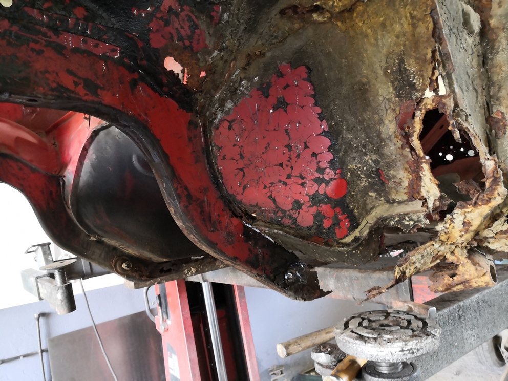

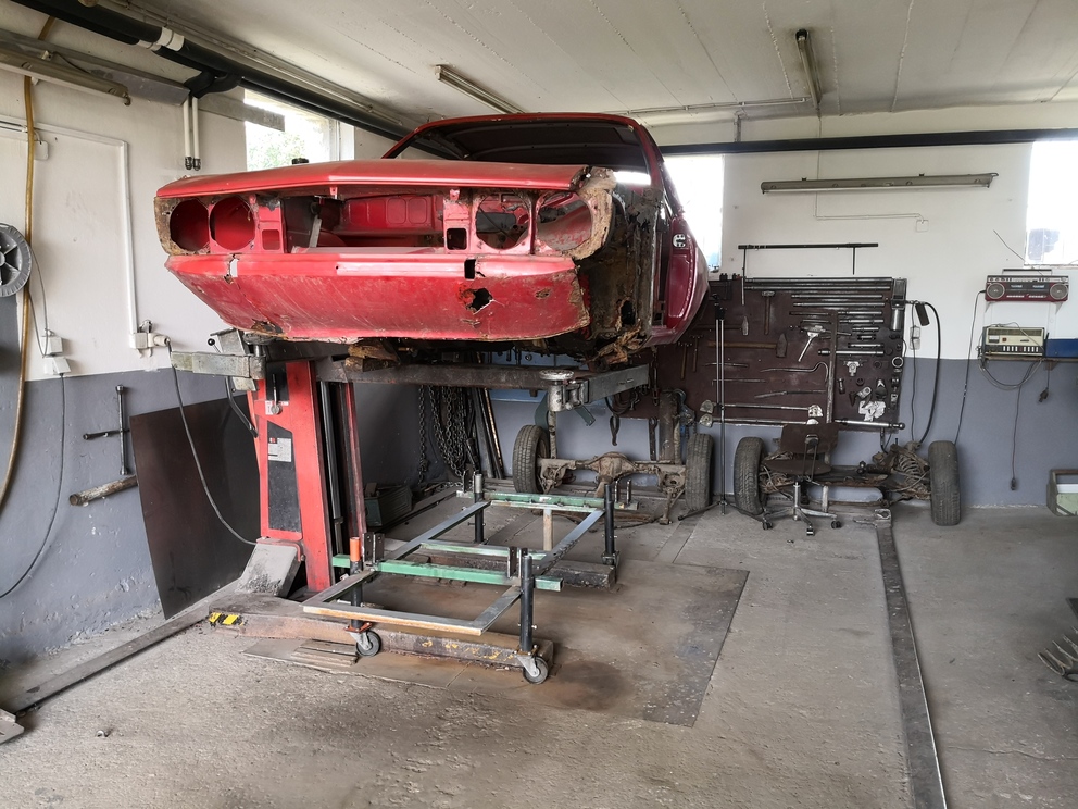

Začetek kleparije - torej ogromno dela ampak del, ki sem se ga ful veselil dejansko, mogoče sem blesav.. :think:
Nekaj se je tudi posnelo, da vidite malo kak je plan dela in ubran pristop. Malo me omejuje to, da so trgovine zaprte, zato se je delo začelo s tem, kaj shrčkali v kleti :)
Dobiti mere šasije za ta avto je bil kr podvig, potem sem dobil 2 sliki s telefonom narjene iz neke prastare knjige v francoščini od tega je ena bla prerisana druga pa slikana v temi tako da se je vložlo nekaj truda, da se je naredil načrt kot treba. Če bi kdo rabal naj pove pa se pošlje pdf (@Anzee?) , če ne pa zdaj vete kje se dobi .

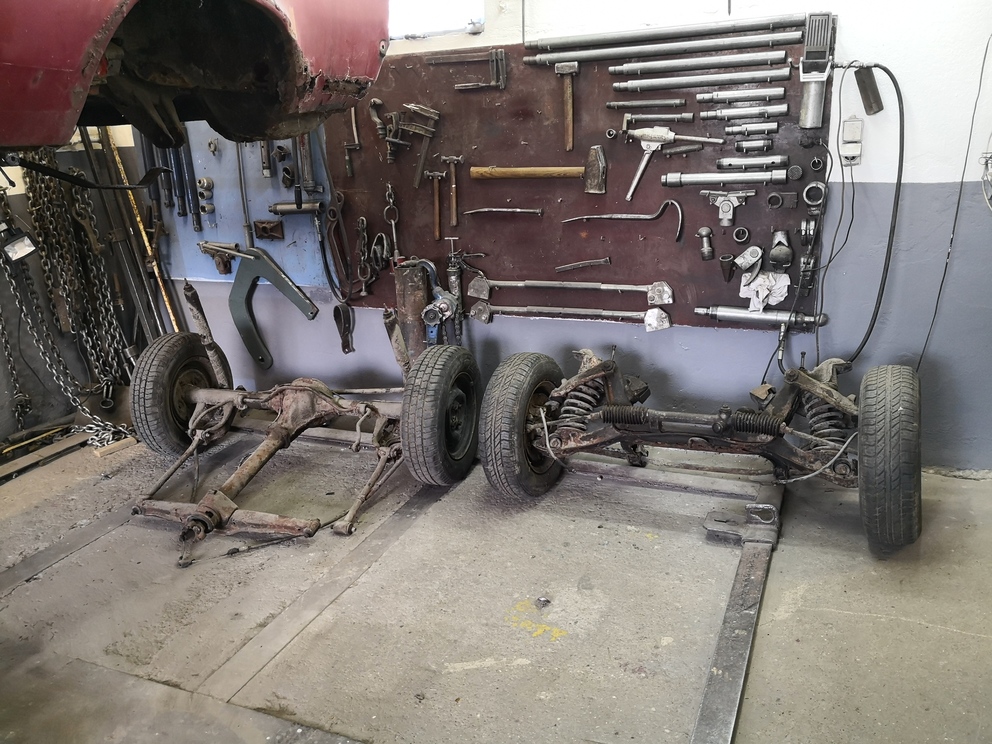

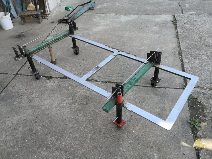

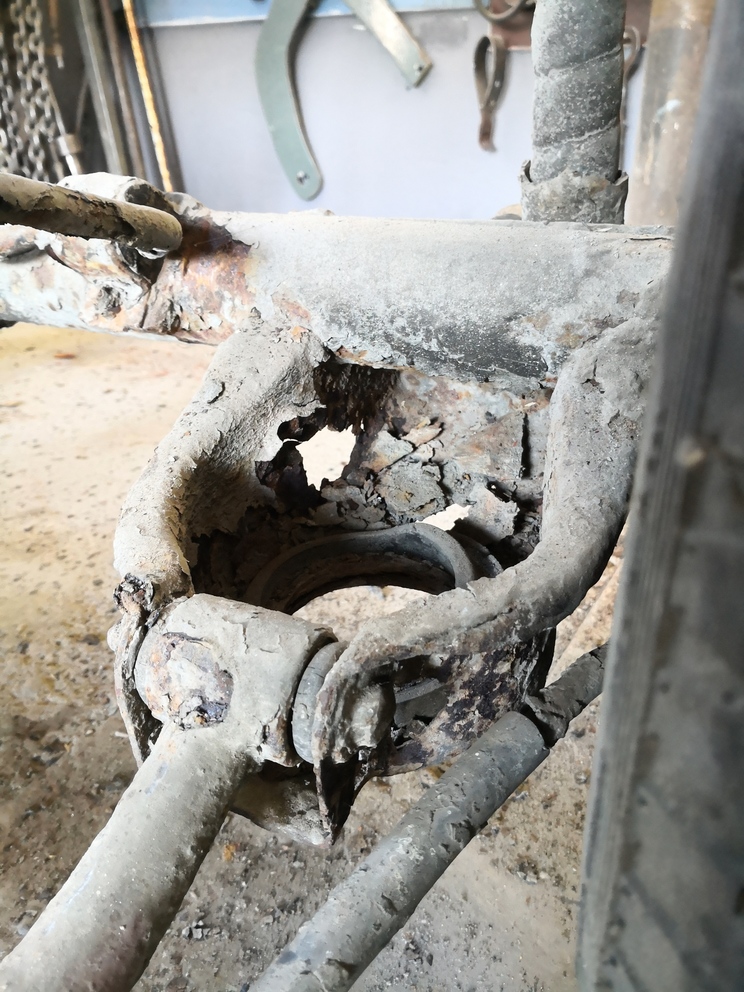

Drugače, da ne bo samo video material z zamikom in da lahko vidite napredek tut pred videjem in kako rečemo je tokrat še malo slikovnega gradiva. Kaj se zadeva okvirja oz vozička je sedaj tako, da je narejen na fabriške mere vpetja, tako da je neka orientacija tukaj že. Lidl plazma dela čudeže - "platle" za vpetja so se rezala iz 10mm debele plošče ko puter. Dol sta šli aksi, ki sta v nezavidljivem stanju, sedaj pa se marinirajo načrti kako najbolj smiselno narediti "längträger-je" in prečno ojačitev ki je zgnilila. Pig mašina/abkantarca ni voljna obdelovati 2mm in več, tako da se iščejo alternative - nekaj idej je. Je pa pred bauhausom bila gužva kot da delijo zastonj kaj (sem se odpeljal mimo), Merkur, ki pa ima železnino na Studencih pa je bil zaprt tako, da zdaj je treba najti pleh. Idealka za prečnik bi bilo, če bi se dalo najti omega profil ( U- profil z zavihanima zgornjima robovoma navzven) ampak dvomim, da bo sreča. Krake dela en mož v DE in dobiš 2 za okoli 700 eur in ima dokaj zanimivo rešitev kaj se tiče notranjega dela. V originalu je v notranjosti U profil, ki je oblečen v pleh, ker pa se po celi površini stikata pa zadeva rada crkne - se je malo odprlo kraka in gre z notranje strani gniloba dokaj visoko. :think:
Da pa prideš do kraka pa sta seveda 2 izoalciji preko, nažgano tudi po 3-4mm - klasika pač :roll:
Vglavnem - nismo še obupali :D
