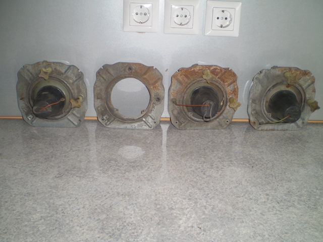

Sem bil malo pri ličaru, da vidim kaj dogaja z mojo manto.Trenutno je cela v kitu, fajn se je zajebaval z sp. haubo, ki je presenetljivo tanka pločevina , kot pa školjka, ki je robustna.

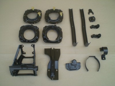

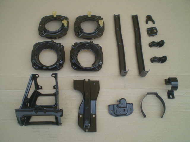

No tudi jaz sem se malo posvetil ličarskim delom in obnovil nekatere dele

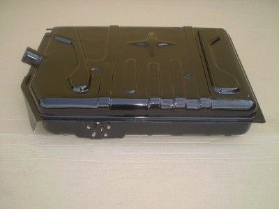

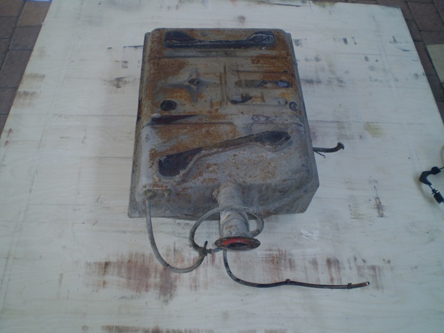

Post by skul » 09 Aug 2012, 16:02

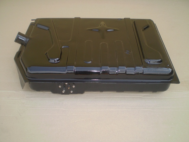

Rezervar je bil slab, sem ga dal speskat in ker je bil rjast so ponekot nastale majhne luknice od peskanja.Luknje sem zalil z tekočim železom in dal prašno barvat.

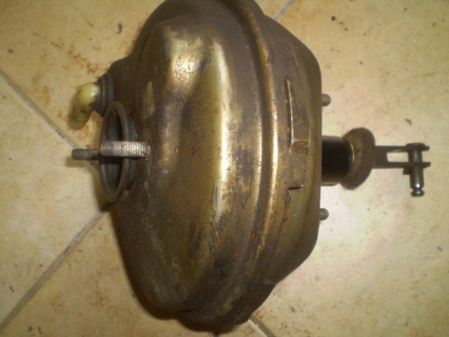

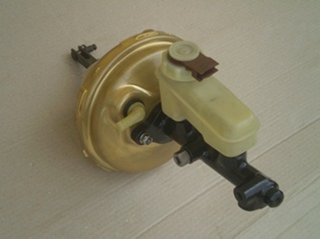

dopade zlat servo 8-)

Super zgleda!
Servo v zlati barvi je pa ubistvu originalen - pocinkan pac.. vsaj pri meni je bil tak 8-)

Post by skul » 10 Aug 2012, 12:37
Ja Anže imaš prav glede servota, evo kako je izgledal original.

Post by Anzee » 10 Aug 2012, 16:29
A filtercek si spucal ki je na kabinski strani servota? Baje se vcasih zapaca :)

Re: Opel Manta A
Post by Anzee » 22 Aug 2012, 19:37
Uf se eno vprasanje - kako si resil zajem bencina (debelejsa cevka) in povratni vod?
skul
Posts: 83
Joined: 18 Oct 2011, 13:18
Re: Opel Manta A
Post by skul » 23 Aug 2012, 18:45
Halo, Anže
Povratni vod bom priklopo na eno od zgornjih cevk, ki sta namenjeni za zračenje.Sicer sta fi 6 mm(upam da bo zadostovalo).Mislim, da imaš tudi ti tako narjeno....

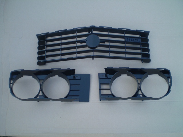

Včeraj sem pihnil še spredjo masko(mat črno), sedaj so na vrsti še odbijači in okrasne letve,da bo izgled v GT/E varijanti.
masko čaka še nov oplov znak in OPEL napis
