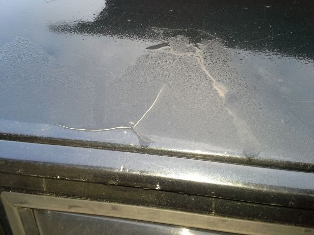

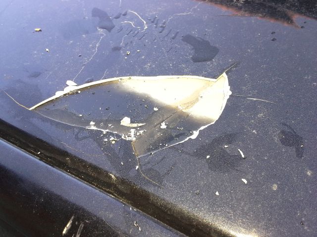

Torej, teh lepot ni bilo za prenašati
in je tako po kaki ure besnega brušenja streha zgledala bolj ultralegera varianta :D
Poiskal sem še nekaj 2k temeljne in voila :D
In vzrok zakaj tako na debelo kita po strehi ?
Posledice obcestne akcije
Pa še garaža po brušenju
Načeloma se bo to sranje na strehi profi spedenalo pri kleparju/ličarju nekje v avgustu. Če mi bo časovna in finančna sreča mila :)
