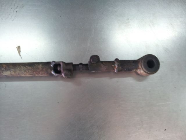

Drugače pa je novost nastavljiv Panhard-ov drog. Nekaj slik:
Najden en star Panhard
in en sta nosilec končnika in končnik od Calibre..
Ko to združimo dobimo nastavljiv Panhardov drog
zamenjane še gumice in prebarvano
in na koncu še zmontirano.
2005 - Vectra GTS V6

kako pa kaj rdeča seka vn, ko se za avtom pelješ? jst sm mel rumen panhard, pa so vsi pravl da je mal preveč živo podvozje :)

Tale s uporabo končnikov je pa dobra :P
@žiža...je tako nizka, da ga vidiš samo iz kanala :lol:

Dabi , kul ideja 8-)

Cool! Nisem pa vedel, da ima Manta ravno kontra vpetje Panharda kot Kadett... :roll:
