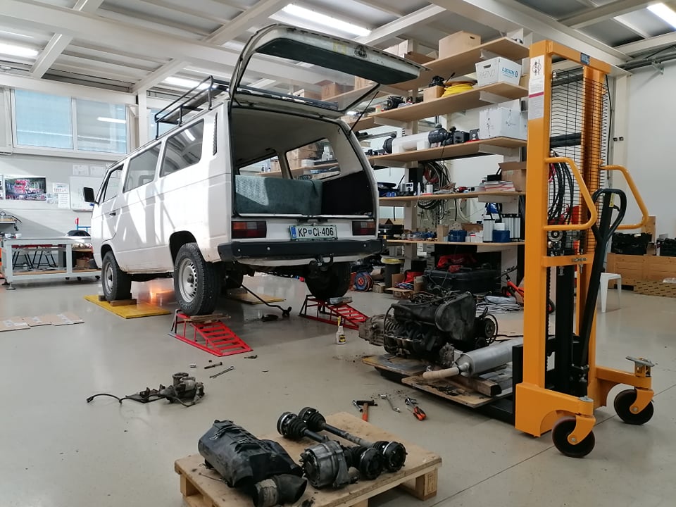

Takoj drugi dan je šlo vse v kose!

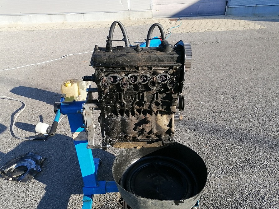

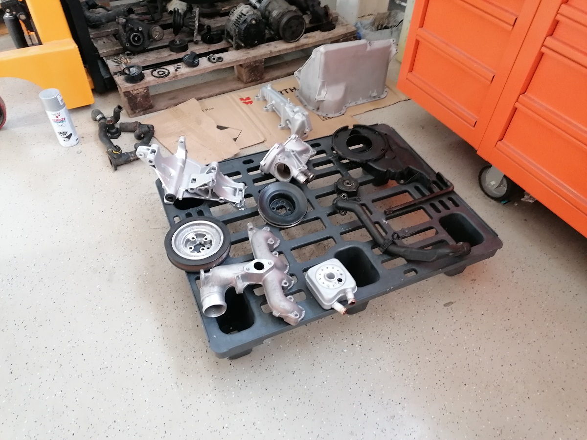

Okoli se vidi ostale kose ki že čakajo.. menjalnik... speskani nosilci in karter...

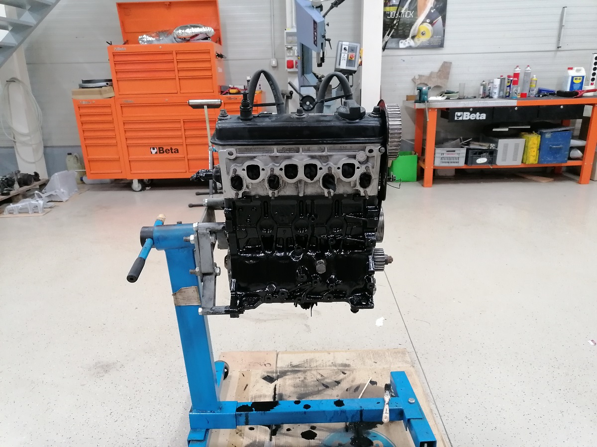

Pranje:
In že pobarvano

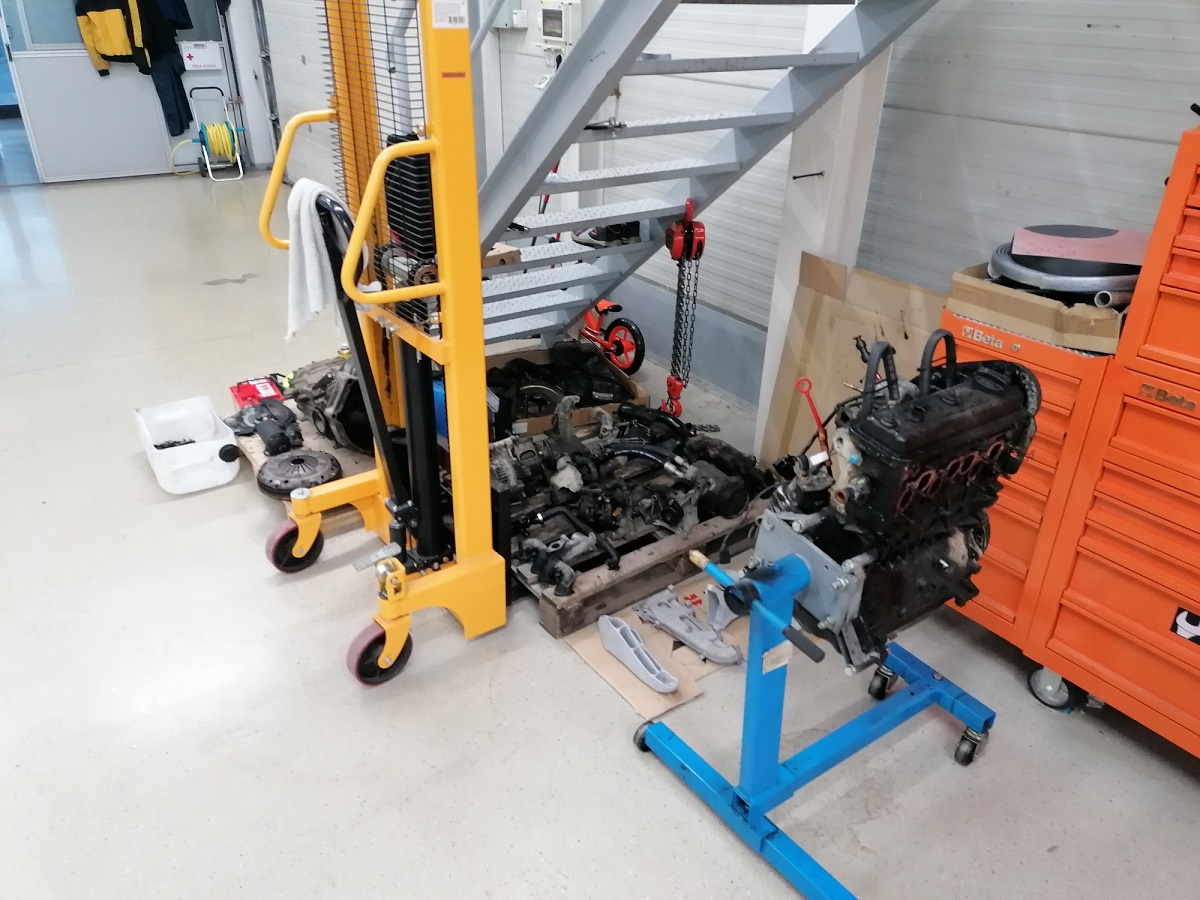

Tu je motor že malo sestavljen in za boljšo predstavo postavljen v svojo naravno lego
Še kr nekaj kosov že živčno čaka na vgradnjo

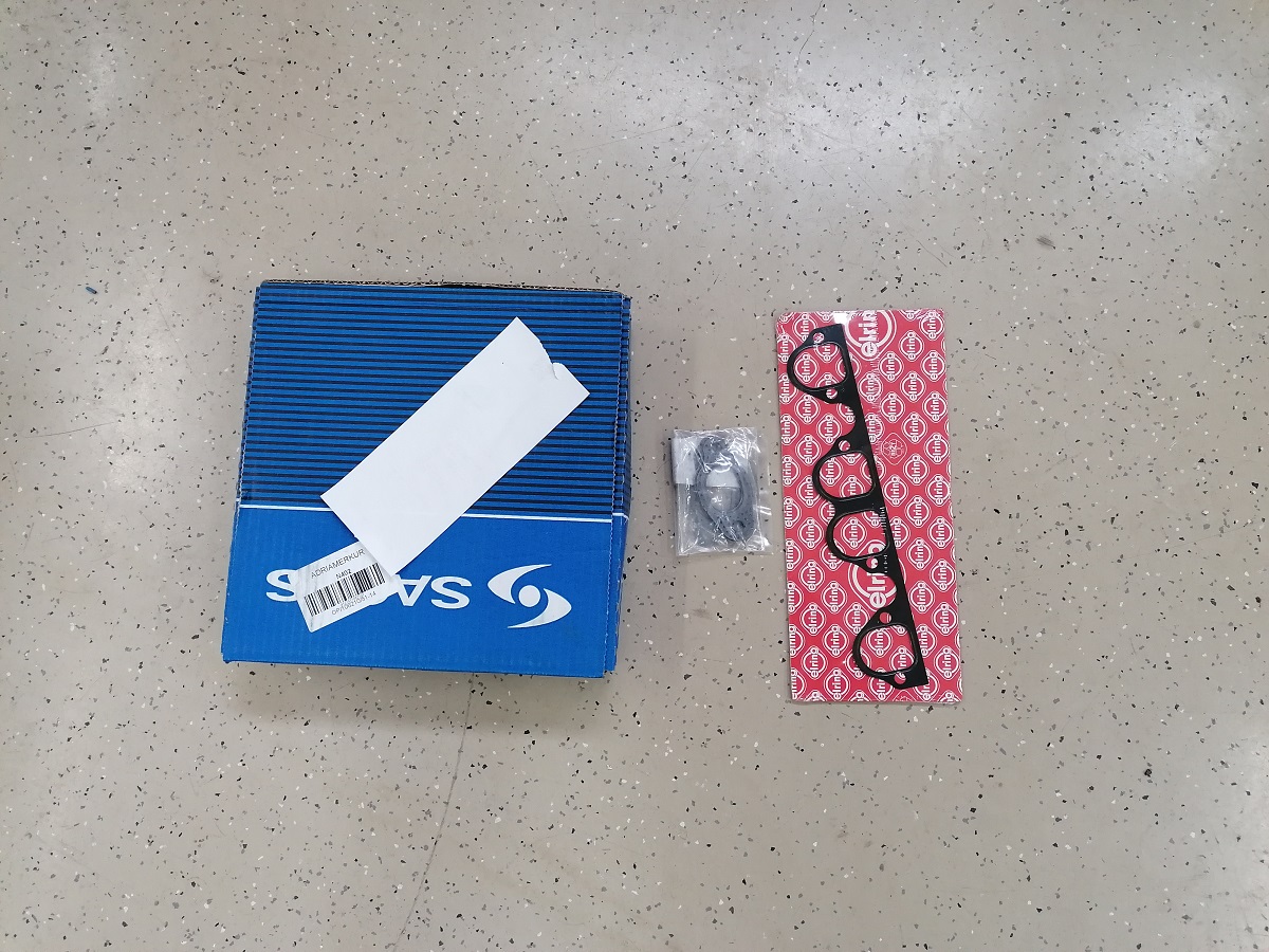

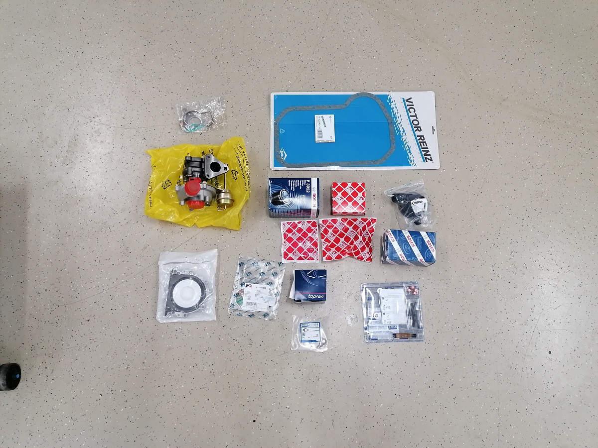

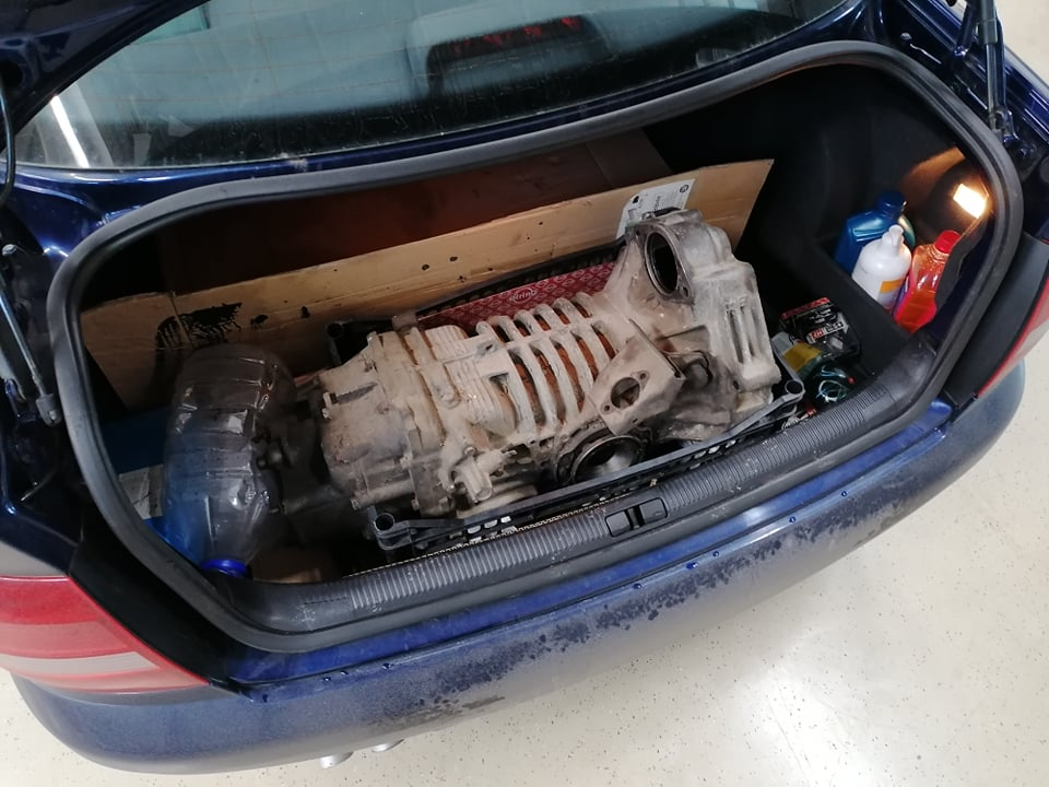

Material vol1:
Material vol2:

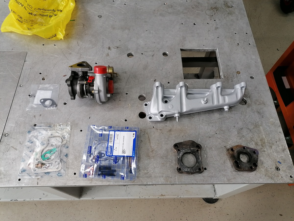

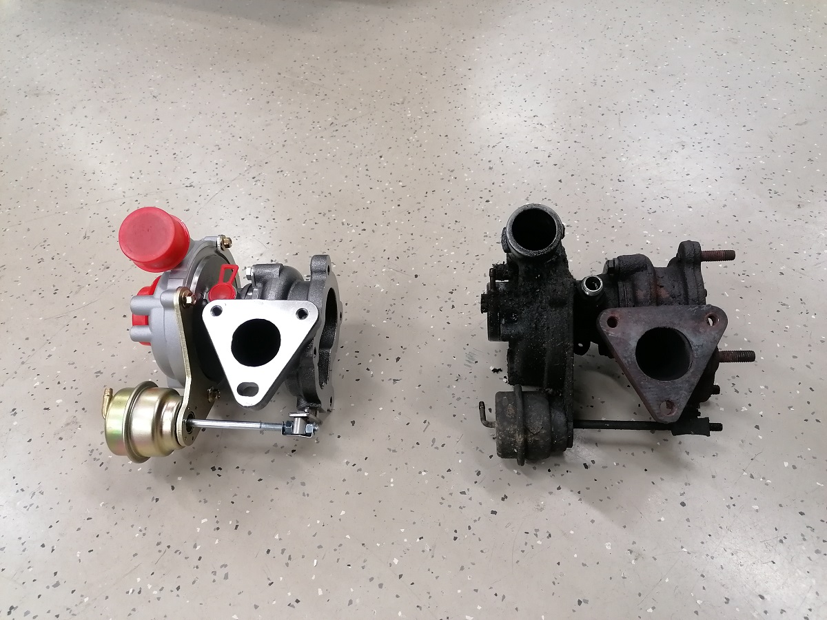

Stara turbina je bla kr boga pa je en na bolhi novo prodajal za 200e...
Ves material v povezavi s turbino....
Desno spodaj so dva rabljena adapterja za upasat turbino od 1Z motorja na kolekotr od t3 1.6 TD
To se mi zdi daleč najbolj elegantna varjanta...
Eni pustijo ispušni kolektor od ventota/golfa... vendar je potem kar nekaj predelav z nosilcem motorja...

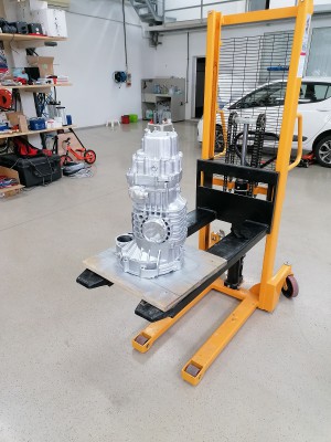

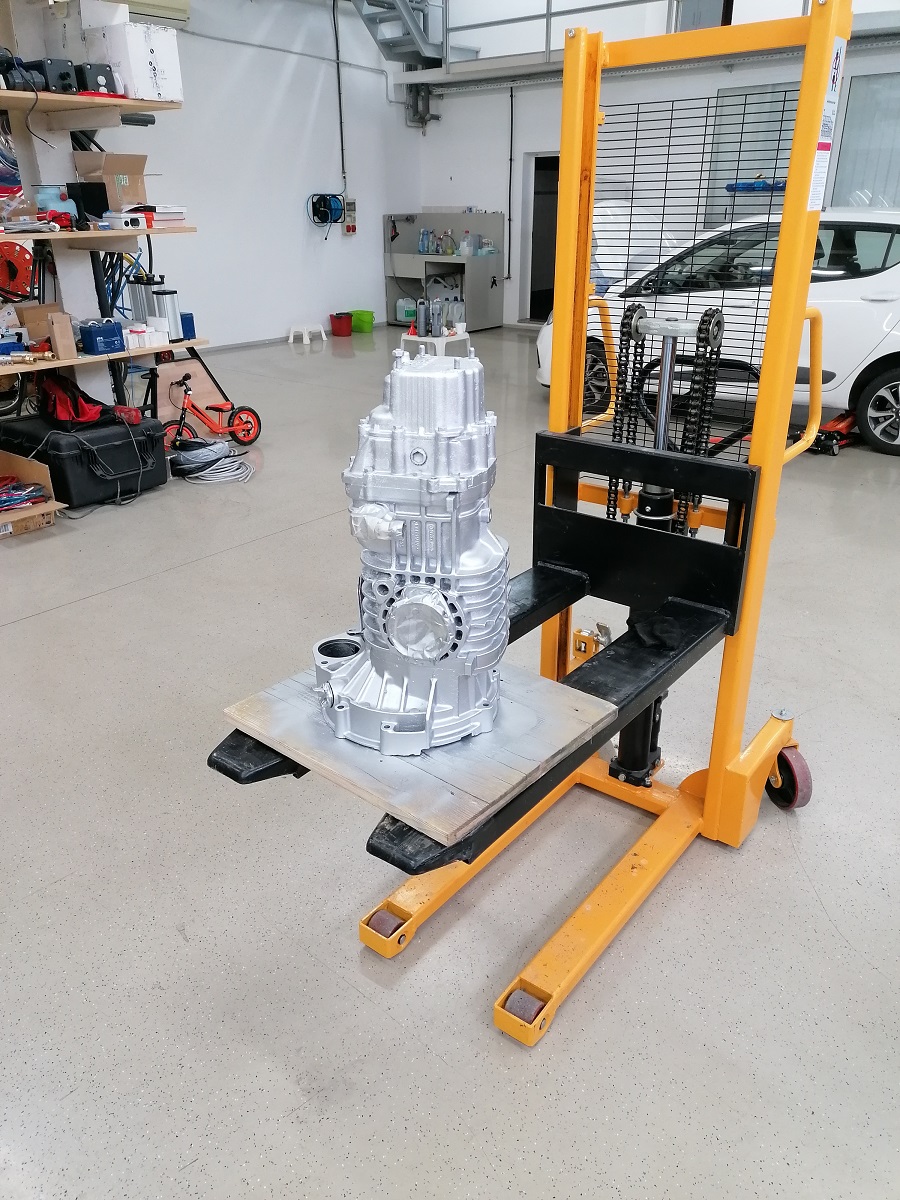

Danes malo osvežen menjalnik
Aja, ne skrbet, nism kr vsega prebarval... krep trak je še gor

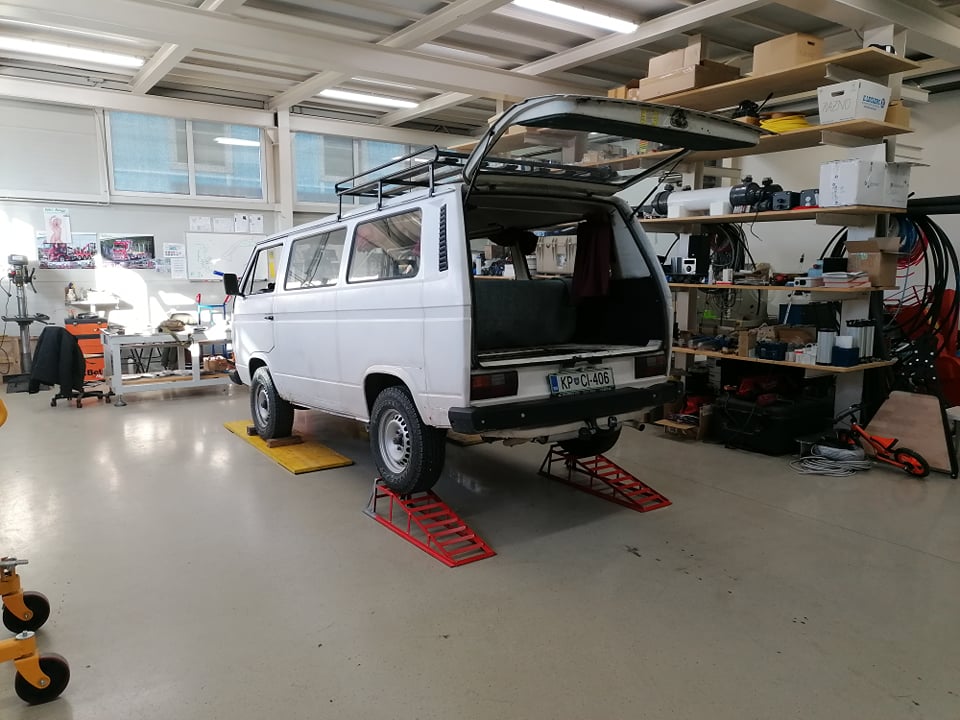

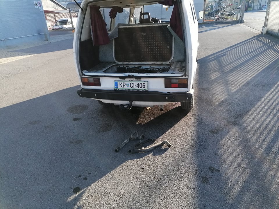

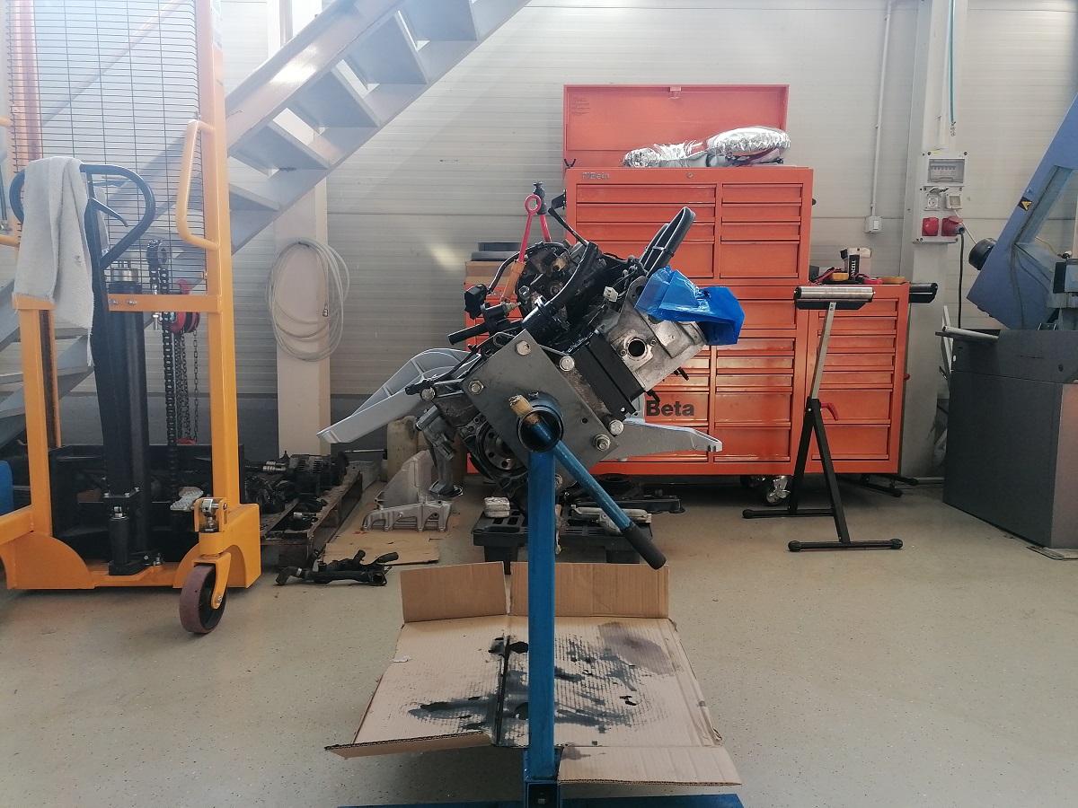

Evo danes se začela taprava akcija
Najprej je zgubila vodo, vode za 6orčke
Rampe sposojene od Skulla, to bo treba kupit, top so!

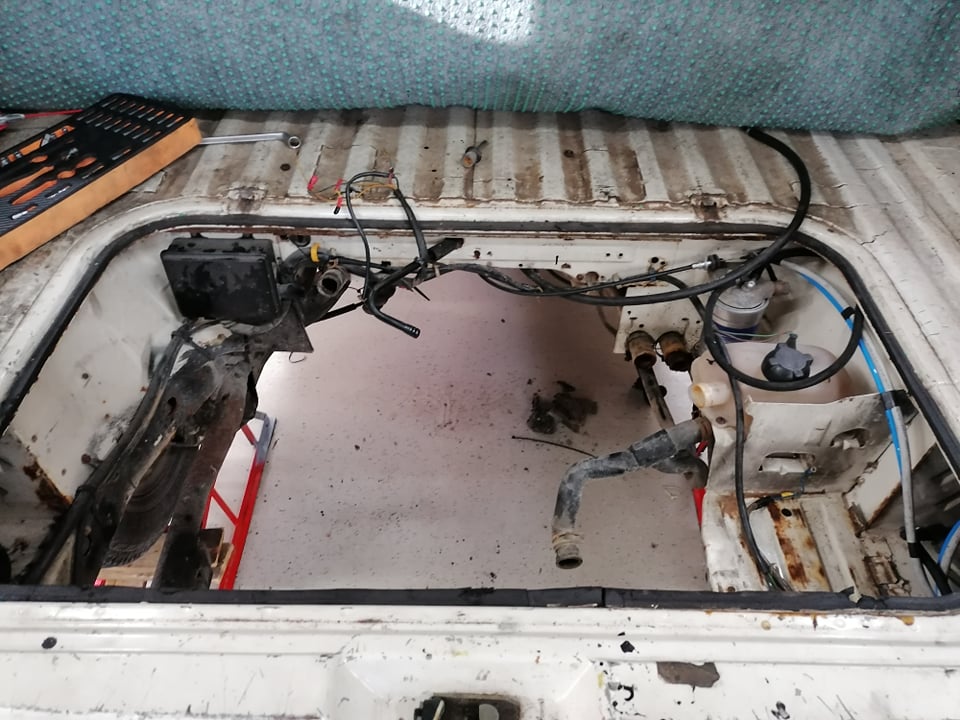

Evo... srce zunaj.... glih na dan ko so prvič naredili presaditev prašičjega srca na človeka
Praznina
Sedaj pa čiščenje motornega prostora, barvanje in namestitev nove izolacije nad menjalnik
Praznina
