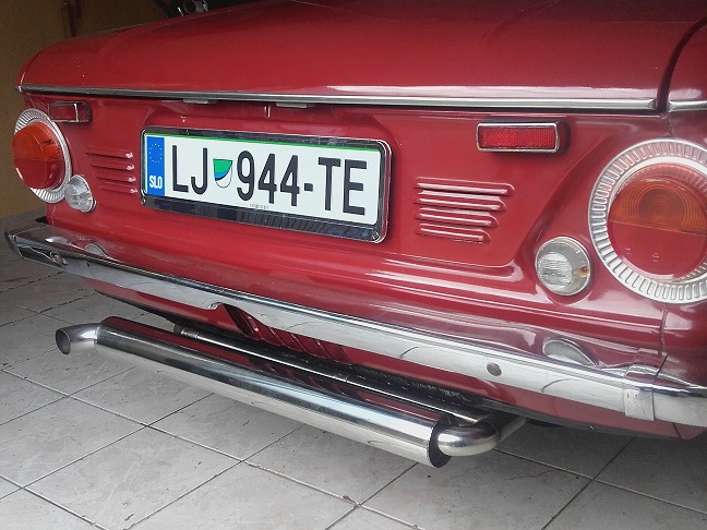

Počasi spet napredujemo.
Po meri narejen izpuh iz inox-a.

Krasavčik :)
Kakšen je pa zvok tega avta :?: A bo kakšen posnetek :?: ;)
Posts: 487
Re: Zaporožec 968
Post by jur76 » 09 Oct 2016, 08:31
Izpuh je utišal ropot originalnih demperjev, motor pa je še kar glasen, bom še enkrat nastavil ventile, motor ropota zaradi zelo dolgih dročnikov, ki odpirajo ventile, če bi lahko kako vgradil hidravlične dročnike ,potem bi motor delal kot pri stoenki ali golfu.
Zvok motorja sledi....
Posts: 487
Re: Zaporožec 968
Post by jur76 » 09 Oct 2016, 18:07
Ja pa so bli res mal čudni mehaniki, ko so nastavljal ventile, sem še enkrat vse preveril in ugotovil, da so na dveh cilindrih nastavljali ventile kontra vžigu, zato pa je tok ropotal po motorju, sedaj je veliko bolje.

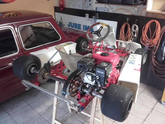

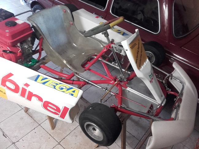

Pa še dirkalnik, predelan iz hitrostnega v slalomski.
