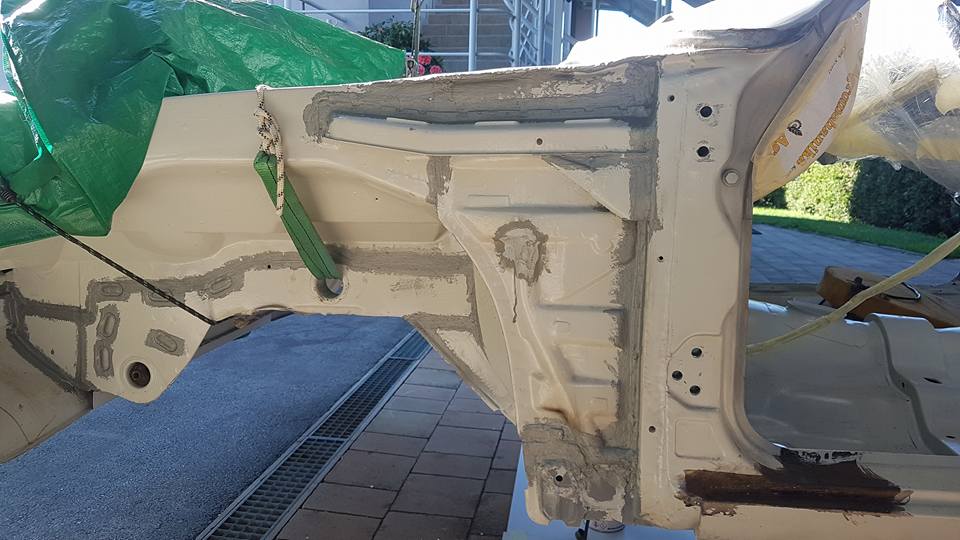

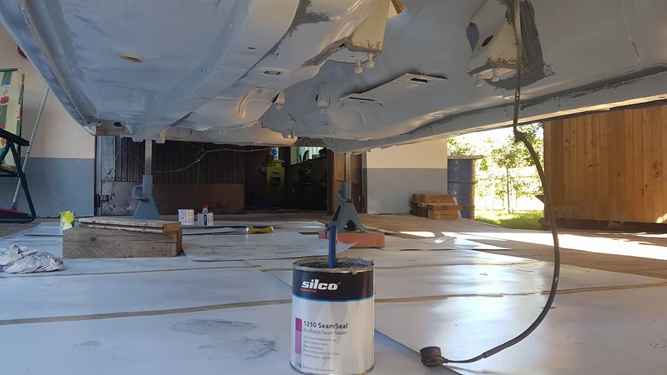

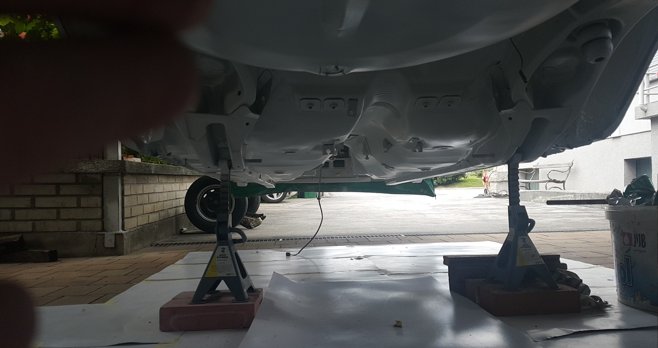

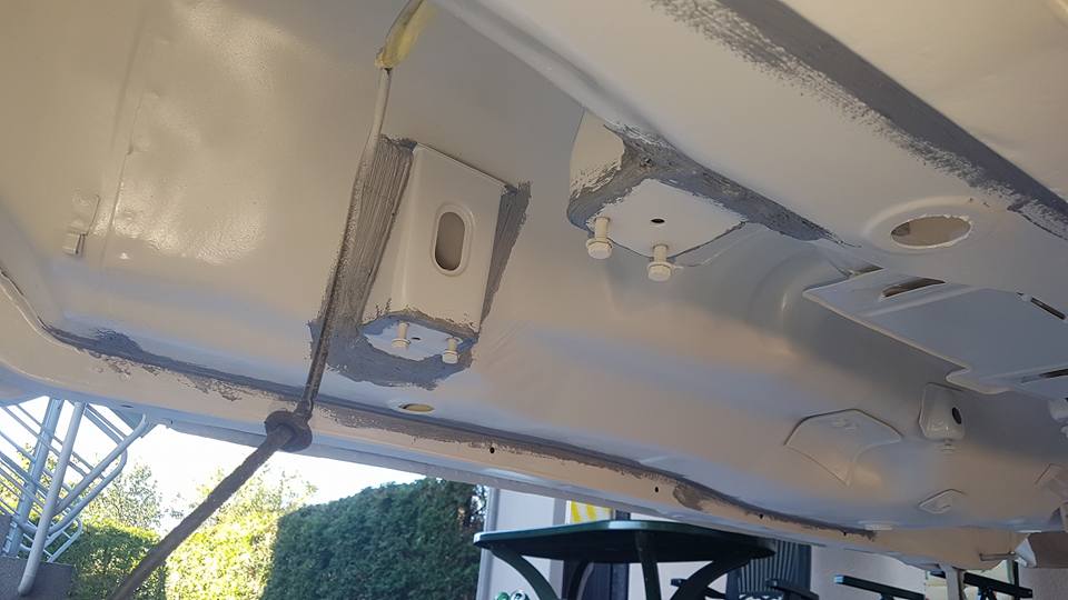

na fertik, sam še bitumen potem pa zadnjo akso gor za naslednjih 40 let gor

zakon, tale voz bo top šit :)

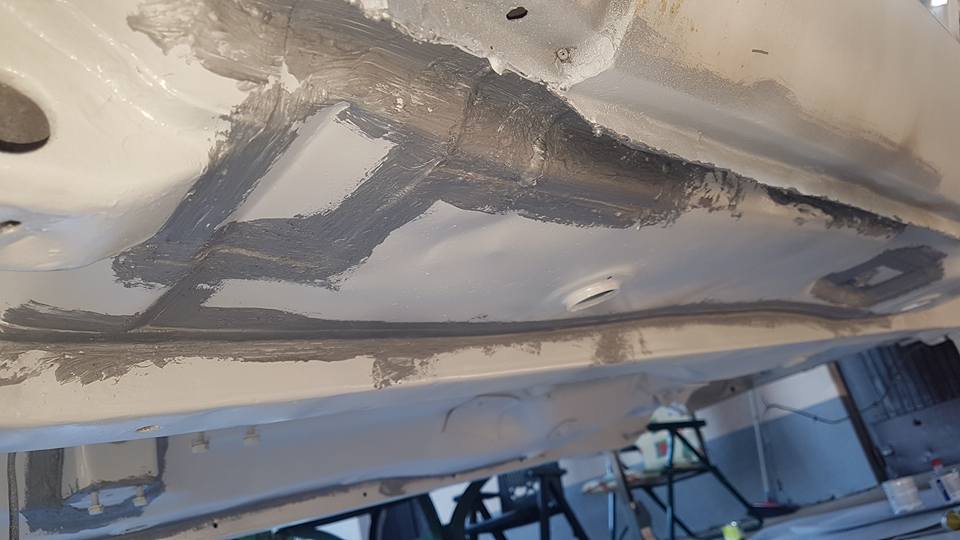

silco dicht masa - kot original postane trda, seveda za moje pojme uporabna kjer se ne vidi ;)

zdej ko dihtam spoje in vare sem se spomnil kako sem drgnil 3-5mm bitumna z biaksom in drateno, ja veliko časa mi je šlo.
