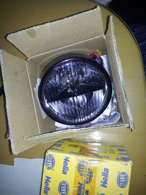

Prejšnji teden sem imel "zanimivo" izkušnjo z Manto.. Namreč odpravil sem se na Grobnik in pred Zagrebom mi crkne cinšpula, potem po celem Zagrebu iščem cinšpule in končno najdem en odpad kjer vzamem dve. Po nekaj kilometrih gre še druga cinšpula, potem zadevo nekako uredim in gasa proti Grobniku. Spet nekje 40km pred Grobnikom spet še ena gre.. :) Nato sem se nekako po 3. cilindrih privlekel do Postojne in si pri Sawallu izposodil novo Insignio 2.0T. Po Manto sem pa šel komaj za dva dni z kar sedmimi cinšulami. :) Izgleda se mi zadeva po nekje 100km začne konkretno pregrevati, kaj je pa krivo še pa sam nevem.. Zaradi te zanimive izkušnje sem pa tudi spoznal @DS71 in se po dolgem času videl z @l4uko! 8-)
Manta je pa po dolgih letih spet dobila nekaj novosti na zunanjosti in sicer sem se odločil za nakup sprednjih zatemnjenih Irmscherjevih (dolgih) žarometov, zadaj pa sem prav tako zatemnil s folijo. Manta po novem ne izgleda več tako "nedolžno" kot prej.. V živo pa izgleda še boljše kot na slikah. :twisted: 8-)
2005 - Vectra GTS V6
Re: Opel Manta B
Post by DS71 » 30 May 2013, 16:08
strupeno :-) zdaj bo treba še zunanje ulovit 8-)
aja .. me veseli da sva se spoznala .. sicer bi bilo boljše da bi bil povod drugačen ampak ok ...nikoli ne veš zakaj je tako prav :lol:
