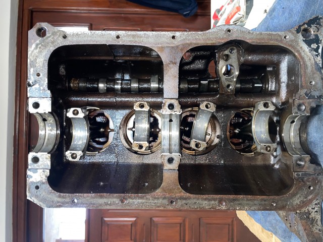

Res sem malo odmislil vse skupaj, zadnji teden pa spet v akciji. Preveril sem pokrov ventilov, je ok, plus odkar nimam filtra na pokrovu ventilov se veliko lažje vidi da diha tam ven. Avto je sicer laufal, ampak kot da je notri Trabijev 26hp motor, vključno z dimom (zweitakterji so zakon! :D), v kadettu pa to ni ravno željeni efekt...
Zmerimo kompresijo, rezultat je to (pomembno za naprej xD):
1. cilinder 6 barov
2. cilinder 6,5 bara
3. cilinder 6,5 bara
4. cilinder 2 bara...

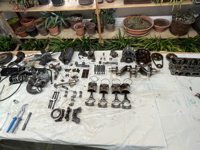

Ne preostane drugega kot odpret motor in videt, kako stojijo stvari. Mnenja, da so obročki kaput se odločimo vzet motor ven, kar se je izkazalo za presenetljivo simpl in hitro zadevo, doma si pripravim prostor in začnem z seciranjem...Ker to delam prvič, in ker bo nekaj časa razstavljeno, sem se tega lotil na trotl ziher način, al pa ker mam sam OCD, probably bol ta drugo :lol:

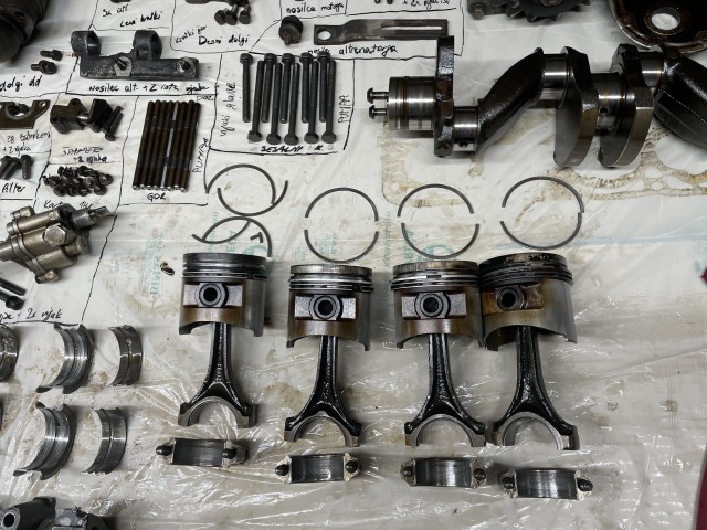

Glava je bila zrihtana prej, tu brez težav, veriga je v okej stanju, španer verige tudi, zobnika skoraj brez sledi obrabe (vsaj neki :lol: ) Odmična gred zgleda kot nova, cilindri imajo minimalne sledi risov, čeprav ga morem še premerit, da ni preveč ovalen. Bati oz obročki so pa druga zadeva (zloženi od 4. bata na levi do 1. na desni)

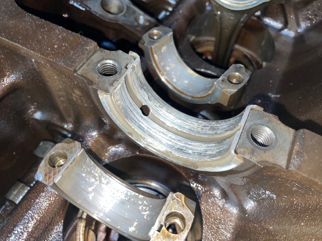

Ležaji glavne gredi so mešano na žaru, prvi in zadnji sta slabša, srednji je slab:
Ležaji ojnic so pa nekje vmes:

1/3 tlaka na 4. cilindru?! :shock: to je težko tud če je kak obroček počen.. olje vseeno nekaj zadihta
A si ti preveril nastavitve ventilov, da ni bil slučajno en stalno priprt?
Sicer pa ni škodej, je bil pa itak zrel motor za remont glede na to kaj vse so ležaji očiglendo že prežvečl. :broken:

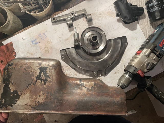

Motor in ostali deli so očiščeni, karter je bil najslabši vključno z motorjem, ostali pokrov vztrajnika in jermenica so fertik :D

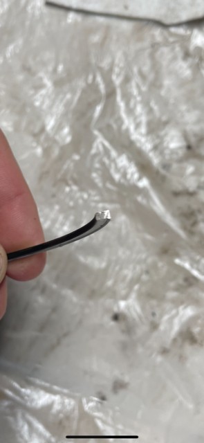

Ker so kompresijski obročki počeni migali po kanalih, jih je zelo lepo pojedlo, in je posledično kanal za obroček za 1/4 debeline širši, zato me skrbi da bi me z samo novimi obročki zopet doletelo to, da kmalu popokajo zaradi lufta.
Zato iščem nove bate, kar pa je zaenkrat težje kot sem mislil. Ker je glava znižana cca 2.45mm se je kompresija dosti povečala (točnega podatka nimam), izbira tesnila glave (1.3 oz 1.8mm) bolj ta druga opcija, da ne bo preveč kompresije. Bate sem nove našel samo na Krausse-rennsorttechnik.de, ampak od S motorja, in ker še nisem preveril, če se v tem primeru ventil srečal z batom, in če bi kompresija bila prevelika, bi spet popokali obročki, ali pa mogoče še poznalo na ležajih glavne gredi?

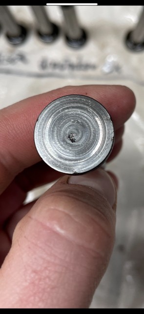

Nakup nove ''performance'' odmične gredi bo ostal le ideja, me je presenetilo tole, pa še staro bi moral zaščitit, poslat v Nemčijo, plačat, in 10-12 tednov čakat novo, ki je že itak 210€ :shock: . Površine na 6 izmed 8 so tako kot na sliki z luknjicami, material pa skoraj lomljiv. Kolikor vem, se to ne brusi, ker bi ta material moral nekje nadomestit, plus notranjost dela je verjetno mehkejša. Gred še ni nastradala, bo pa tele potrebno zamenjat. Novih ne najdem, torej bom spet zbiral ''boljše'' med vsemi :crazy:

Jaz ti predlagam, da ne delaš nekaj na pamet, sploh ker se ne ve točno koliko je glava nižana - iz izkušenj ne zaupaj ljudem, večina govori nekaj na pamet, zato premeri sam.
Izmeri volumen izgorevalnega prostora in izračunaj točno kompresijsko razmerje. Na podlagi tega podatka se boš lahko odločil katere bate uporabiti in katero tesnilo.
Kompresijsko razmerje izračunaj z originalnimi bati, za S bate najdi mere in boš lahko primerjal.
Zaradi previsoke kompresije batni obročki ne bodo počili, lahko počijo, če imaš premali gap med samim batnim obročkom. Zaradi previsoke kompresije lahko motor klenka - samovžig, česar ne želiš, takrat lahko uničiš ležaje, skuriš sedeže ventilov ali celo pretopiš bate.
P.s. kar opisuješ, da bi moral poslati odmično gred pomeni, da jo regrindaš - na obstoječi originalni odmični predelaš profile. Tukaj lahko zelo variira kvaliteta storitve - ali se samo brusi profile, se navari dodatni material, se po obdelavi gred nitrira,...
Če imaš možnost kupi ''športno/performance'' odmično.
