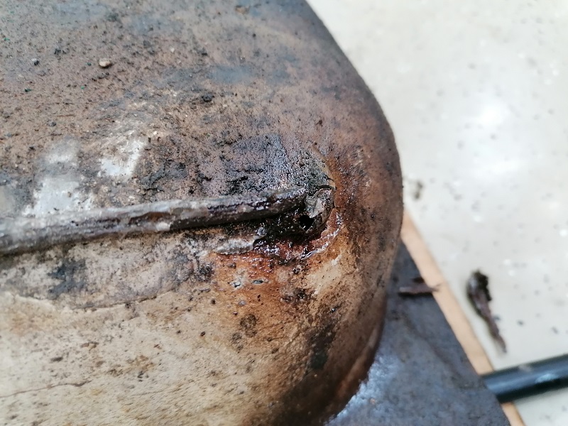

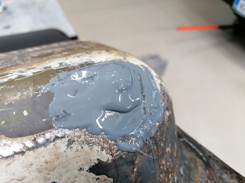

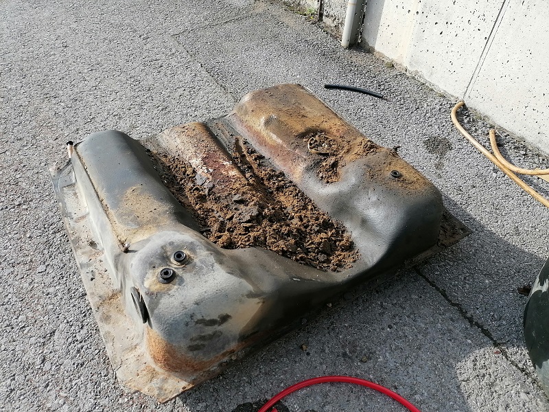

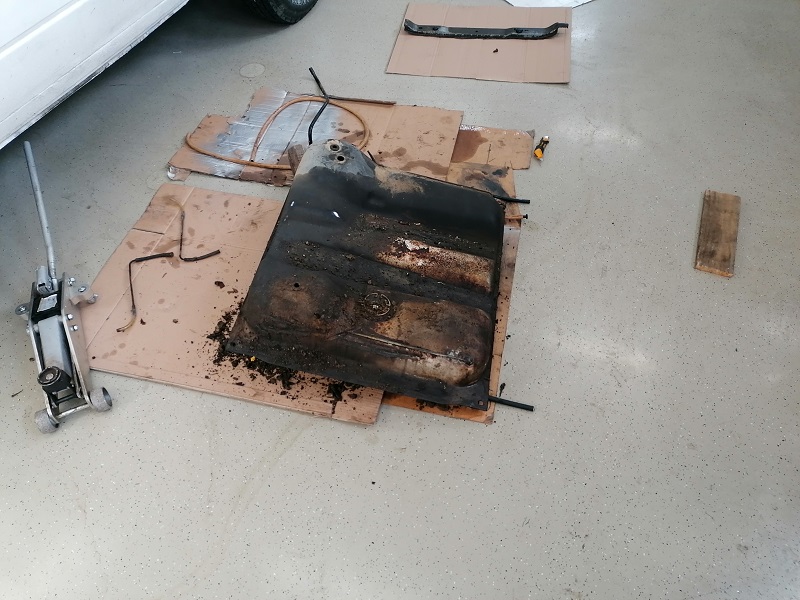

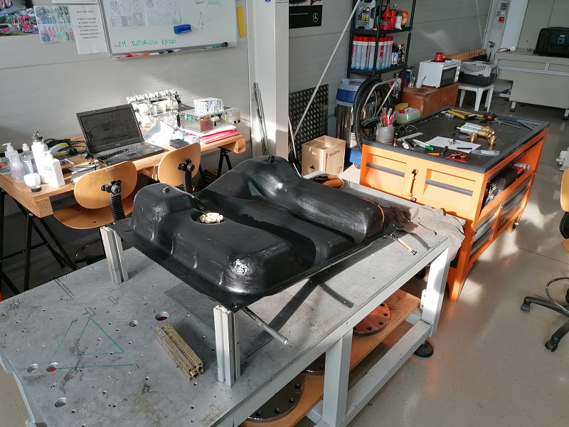

PS.... že en čas pa mi je rezervoar puščal... in ni bilo druge opcije kot zbrat pogum in akcija :lol:
zakaj zbrat pogum za dat rezervoar dol? ker ima 2 ekspanzije in nebroj cevk ki to povezujejo :lol:
In...u jebemti :cry:
In kar hitro sem našel tudi krivca ;)
Ena od cevk oddušnikov je pregnila...
Dejansko pa je blo tle na sredini 50mm mivke prepojene z nafto :shock: :oops: :lol:
Glede oddušnika nisem komliciral... glede na to da so ostali še 3 sem tega blindiral...
Evo spucano in pobarvano 8-)
Sedaj zadeva špila, ni več puščanja... pa še vse cevke teh oddušnikov sem menjal tako da sm zdej bolj miren :thumbup:

V tem primeru je diesel zakon, ker je ''masten'' in ne rjevi toliko rezervoar.
Imam doma en rezervoar, ko me kar mine, da bi ga obnovil (bencinar terenc) :lol:

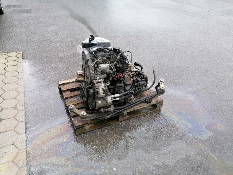

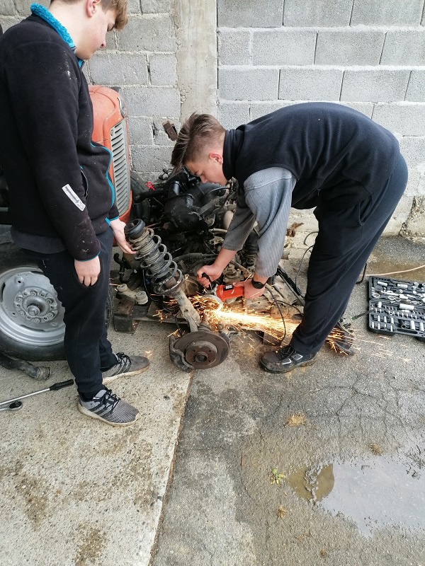

Po par mesecih neuspešnega iskanja 1.9 TD AAZ motorja sem se rekel, kupim kar dobim !
In evo oglas tipa z Zagreba... "prodajem swap za dujo" :lol: :lol: :lol: 1.9 TDI 90HP 1z motor
In smo štartali!
Pridem na lokacijo.. mulc ma 15 let :o
In po par minutah debate in nič mu nism povedal kaj mam doma mi reče:
"meni najjači auto je kadett C" 8-) :clap: O:) !
Ok dovol offtopic :lol:
Zadeva ni šla v kangooja in mulc je rešil zadevo kot najboljše zna .... flešom :lol: :lol:
Evo doma spucan motor, ki sm ga zaenkrat pustil na FDW menjalniku in mostu dokler ne vžge...

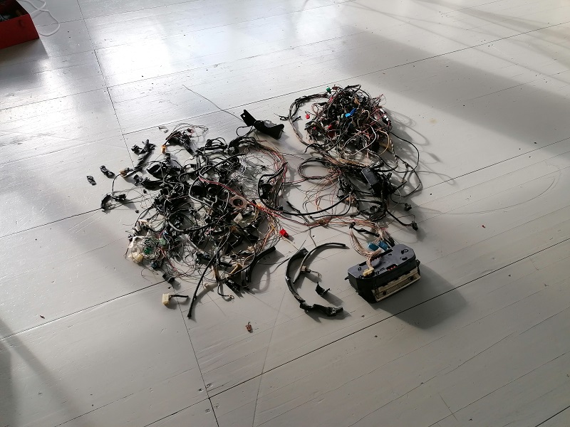

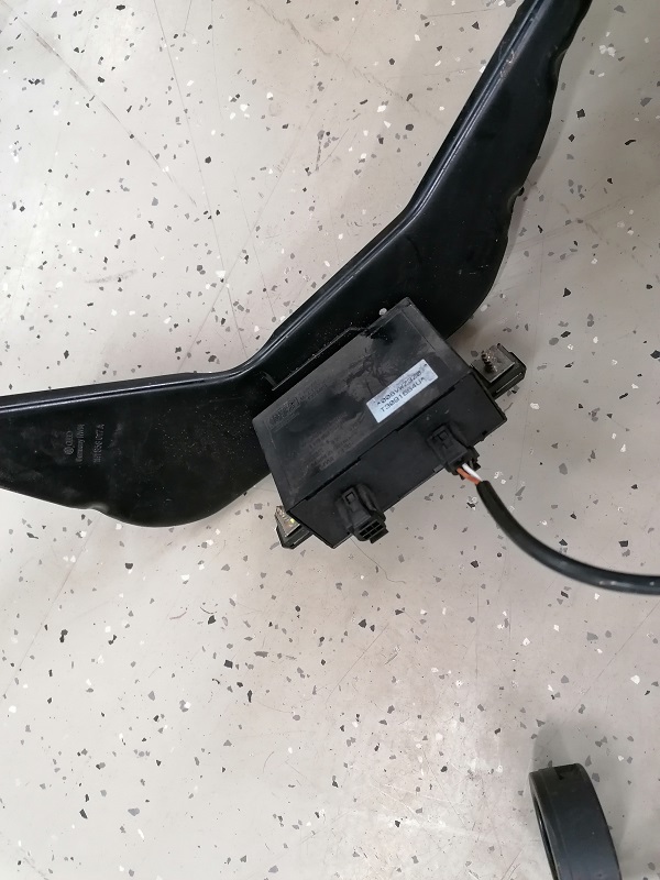

Mulc mi je zagarantiral da je res vse kable sklopil.... :wtf:
In ka je imobilizator WIFI ?!? :think:
Desni kabel gre na ključalnico.. levi pa.... izčupal je žice zgleda :/
Ok... vseeno sm si reku.. kodo motorja bi itak sklopu sej ne bom tega števca mel pod sedežem...
In ja.. če se bo dalo to oživet.. bi rad ostal na štromu, ker pač vse že mam... in bo tako najboljše delalo in najmanj pilo...

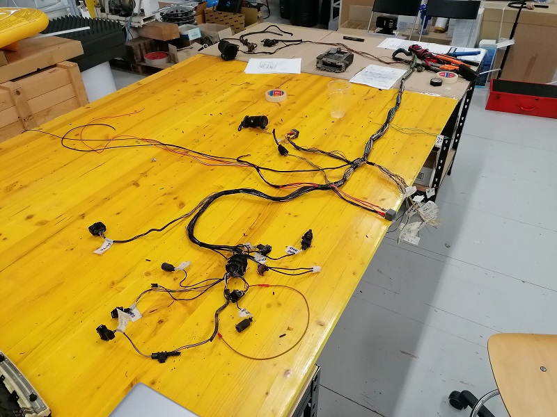

Osvežena inštalacija

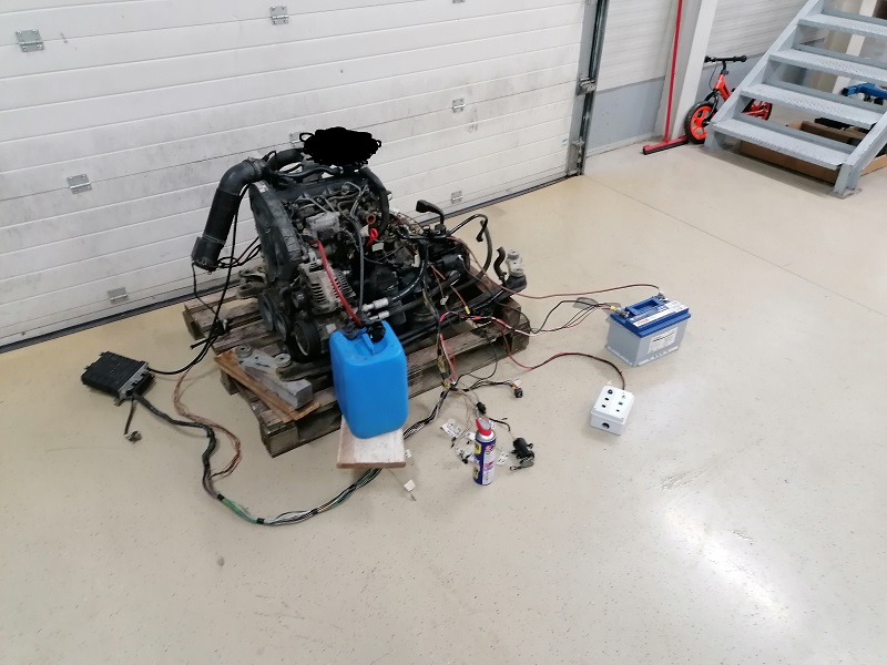

Evo prvi testi.... Motor vžge in takoj crkne ker nima zbrisane kode motorja še....
Sem bil pri enemu majstru ki dela kao to za živet od tega...
Vse rasfukano v delavnici.. pive na mizi... đula v gobcu... Samo sfuko je vse skp....
Danes nesem PC k enemu ki je frenda že prakrat rešu.. držimo pesti :?

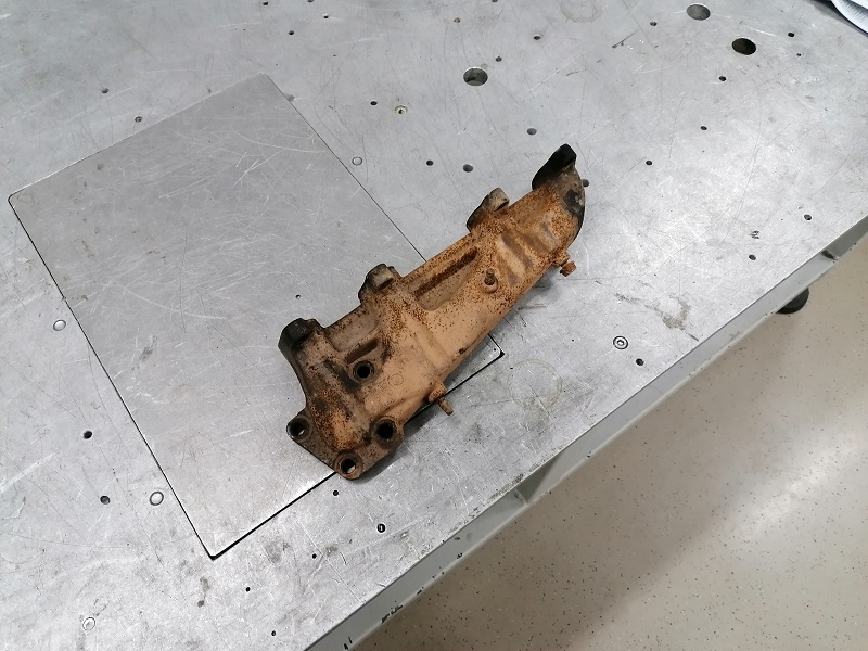

medtem mi je Samir Brkič (mojster z Bih ki popravlja T3 menajlnike )
brez me sploh poznat poslal z Bih v Slo izpušni kolektor od 1.6 TD zastonj :O
legenda!!!

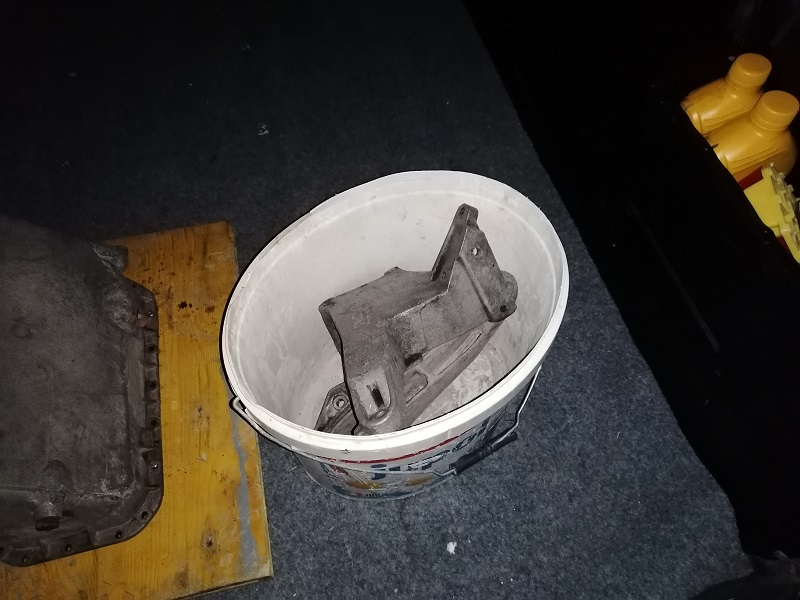

nabavil sem:

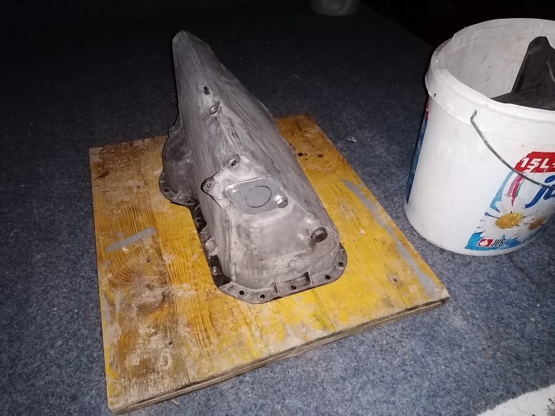

-karter 1.6 TD
-alu nosilce motorja
-vztrajnik
-oljno pumpo od kombija
-še eno plastiko ki mi je not falila (me Anže spomnu, hvala stari! )
Sem mislu dat peskat te alu kose.. vendar so že po pranju z benzom šul boljši...
Zdej bom opral z megiotom in vapom in pomoje bo že kr OK ;)
