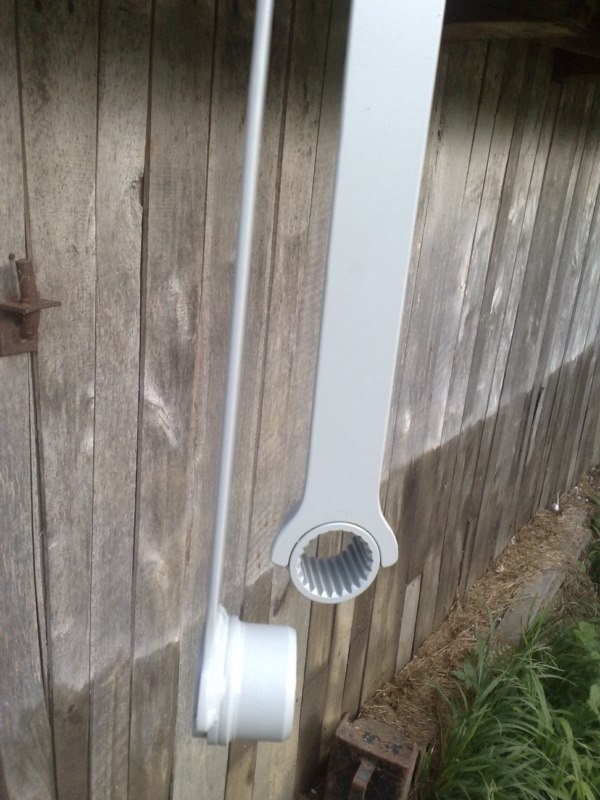

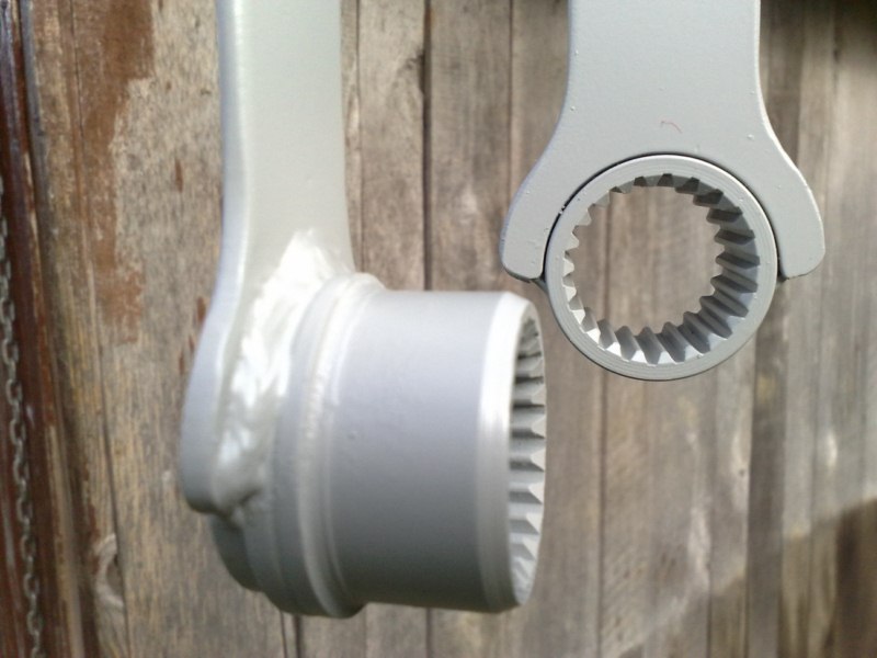

Na matici je navadni ključ, na osovini pa so zobi ki gredo skup s kardanom.Na te zobe pride ključ, da lahko matico odtegneš. Ponavadi ga narediš da od kardana odrežeš tisti del in navariš vzvod. Samo problem je da nimam nobenega kardana viška. Razen če bi ga dobil kje za simbolično ceno, lahko je poškodovan, zvit, samo da so zobci celi.

Torej moraš samo nekje dobit kardan. To pa moram doma preverit, koliko jih imam v rezervi. Verjetno bi lahko katerega raskiral, da se naredi ključ. Kdaj ti to potrebuješ?

Ključ je izdelan- tovarniško...

To je tisto pravo. Se slišiva ta teden.

Sem dobil ključ od Kadett69, vse pohvale za kvalitetno izdelavo. Tu pa so oznake ležajev zadnje axe če še bo koga zanimalo:
