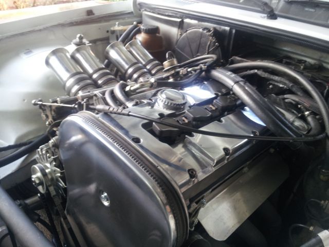

Drugace sem pa vceraj zmontiral dročnike in odmične. Namestil pa tudi poliran pokrov ventilov in jermenov, tako, da sedaj zadeva nekak izgleda! :)
Schrick-i zmontirani! :)
In pa sestavljena zadeva..
