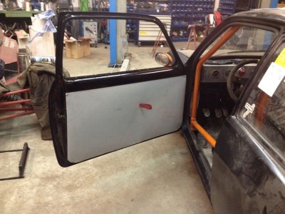

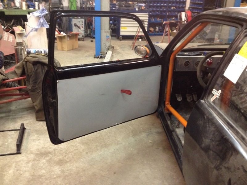

Olajsana vrata :

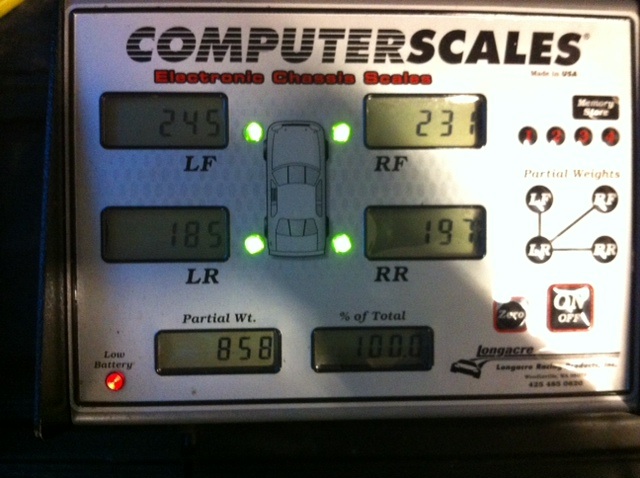

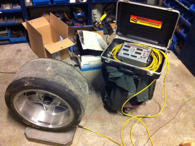

Pred barvanjem se hitro na vage 8-)

Pri tehtanju so bila vsa original stekla , razen s sprednjih vrat na avtu !
Paket z Macrolon stekli je na poti , potem bo pogled na vage se boljsi ! :twisted:
Ze to se mi zdi v primerjavi z City-jem zelo malo !
City 816kg vse original in nekoliko tezje felge / Coupe bo okoli 850kg z Macrolon-om, prazna notranjost, kletka , z tankovskim CIH-om , vecji menjalnik, velika aksa in Diff ! Nekaj fore je se v GFK pokrovu motorja in prtljaznika ....

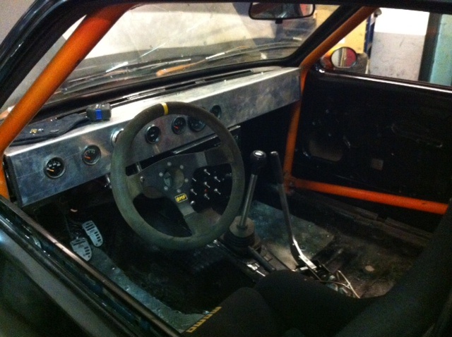

Zdaj se hitro pobarvat kar je treba, sledi pot v NM na valje, potem pa veselo na delo oz. testiranje in nastavljanje geometrije ter podvozja :arrow:
