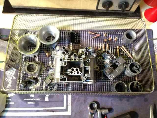

Evo spucan z ultrazvokom. Če kdo kaj rabi imam doma banjo 30l
Jutri gre skupaj, če bo vse po sreči

Post by Opelpower » 07 Apr 2013, 22:35
Mmmmm, bits and pieces ... :)
