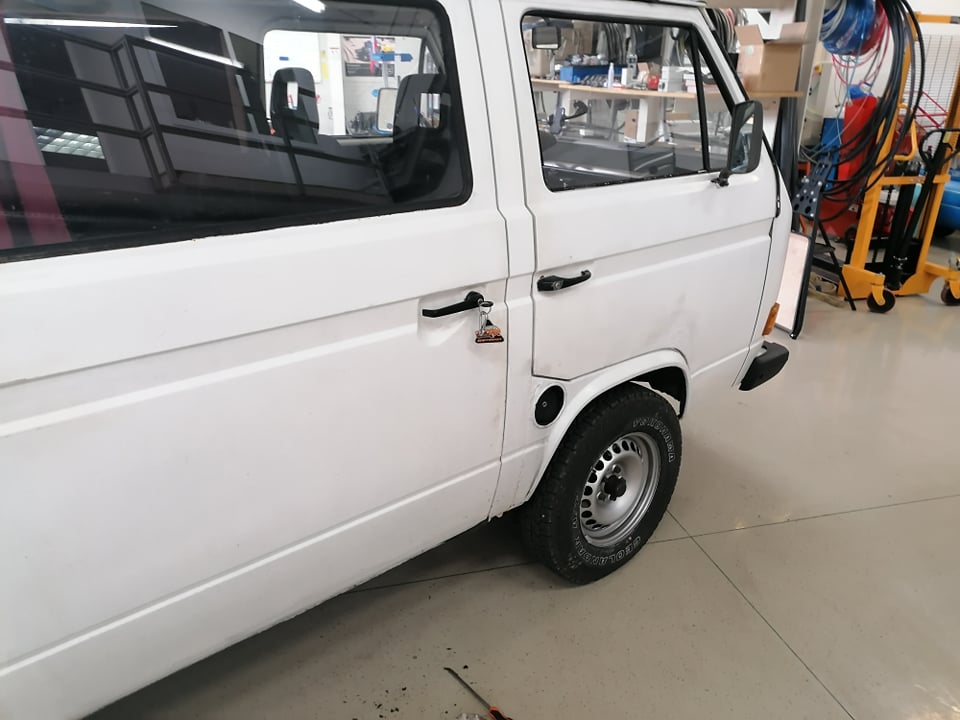

Post by papi » 13 Oct 2021, 10:51
Ne počivamo! 8-)
Nova kljuka drsnih vrat :D
usput pa sm še vodila spucal in na novo namastil ;)

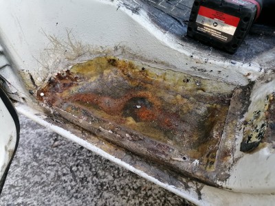

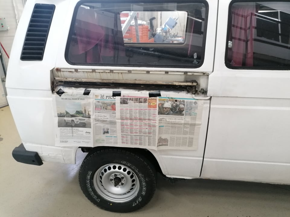

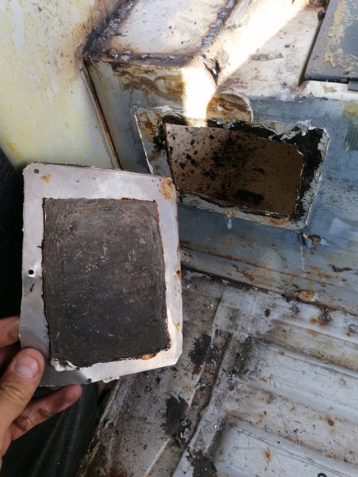

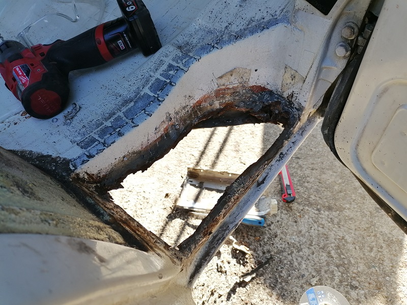

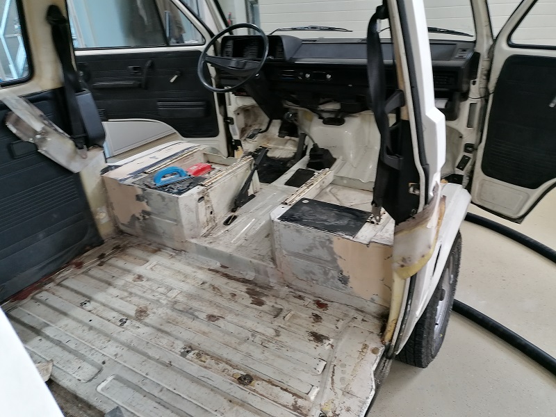

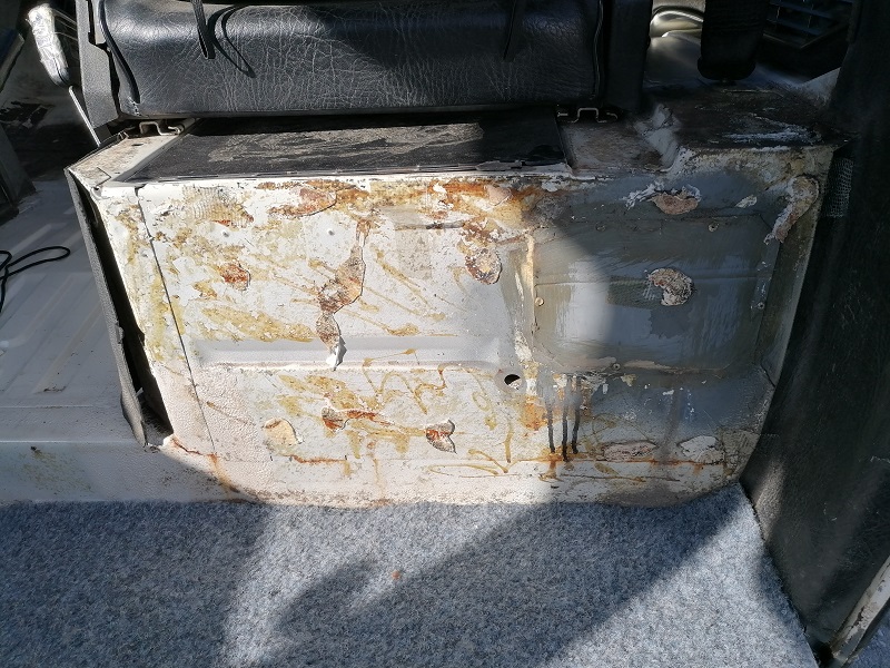

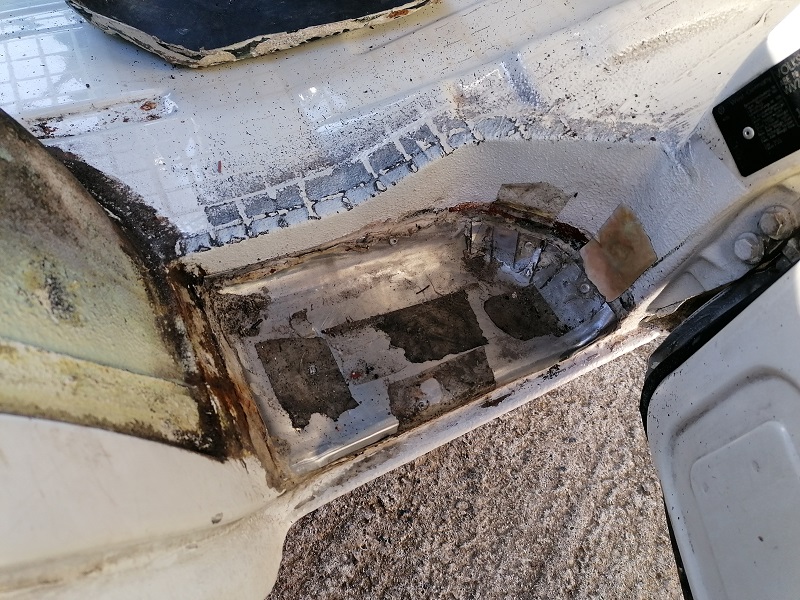

Vedel sem da en dan pridejo na vrsto tudi zakovičene flike na prednjem delu vozila :crazy: :lol:
In v nedeljo sm začel z akcijo....
Delam pa vse tako da je kombi skozi vozen... ;)
Naredim fliko.. jo pobarvam... in gas... jutri drugo :D 8-)
Zraven stola....
Stopnička.. jao! :oops:
Pod tapecerijo še eno presenečenje :lol:
Ker je original tapecerija zelo slaba.... bom te "kocke" pod sedeži pobrisul, pokital kjer sem varil...
in pobarval s črno mat... tako da zgleda bolj kulturno.... samo tam kjer greš v vozilo bom dal en trak gume...
ker je zadeva 2D in izi za naredit ;)

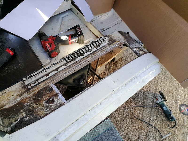

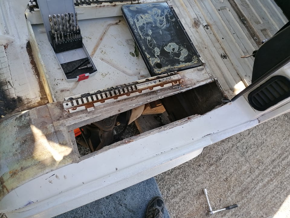

Danes pa pričnem z voznikovo stranje ki je "još jača" :oops: :D :lol:

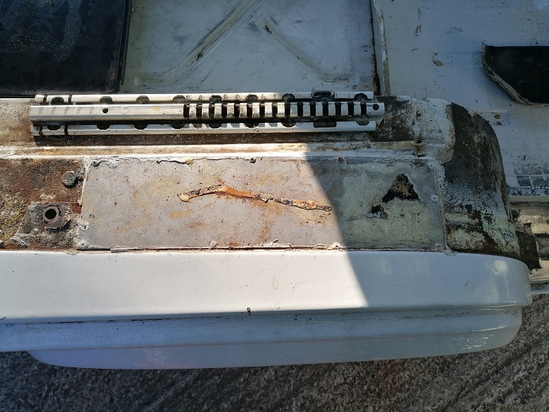

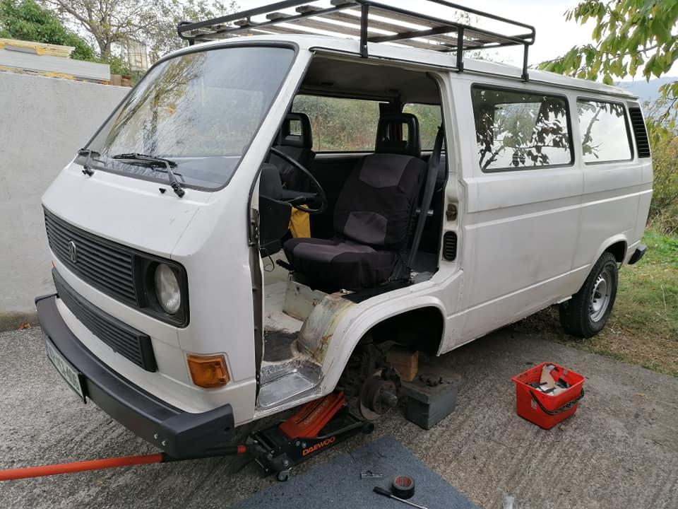

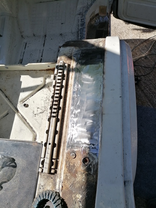

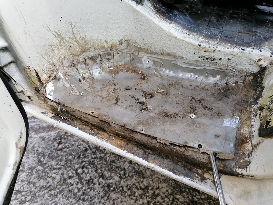

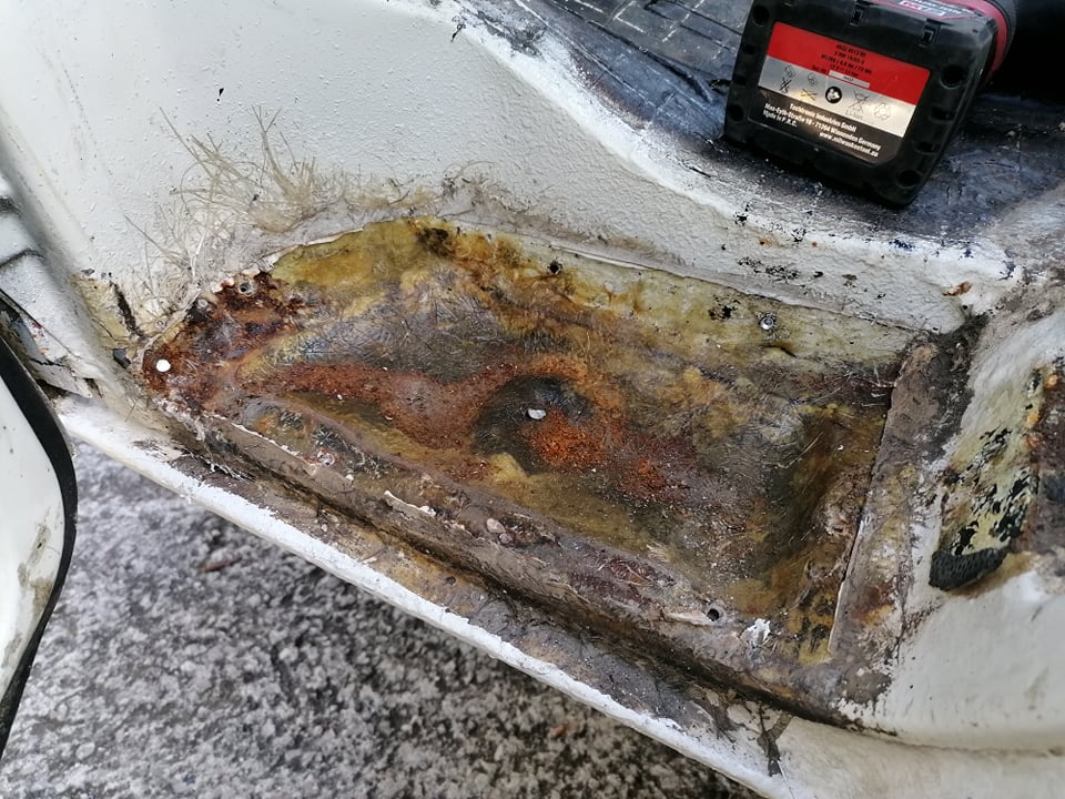

Evo do danes sm rešu že skoraj celo levo stran ;)
Uf nimam slik rešenih teh dveh flik ma po istem kopitu kot desna stran ;)

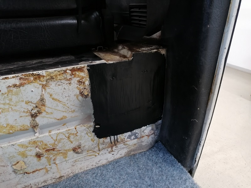

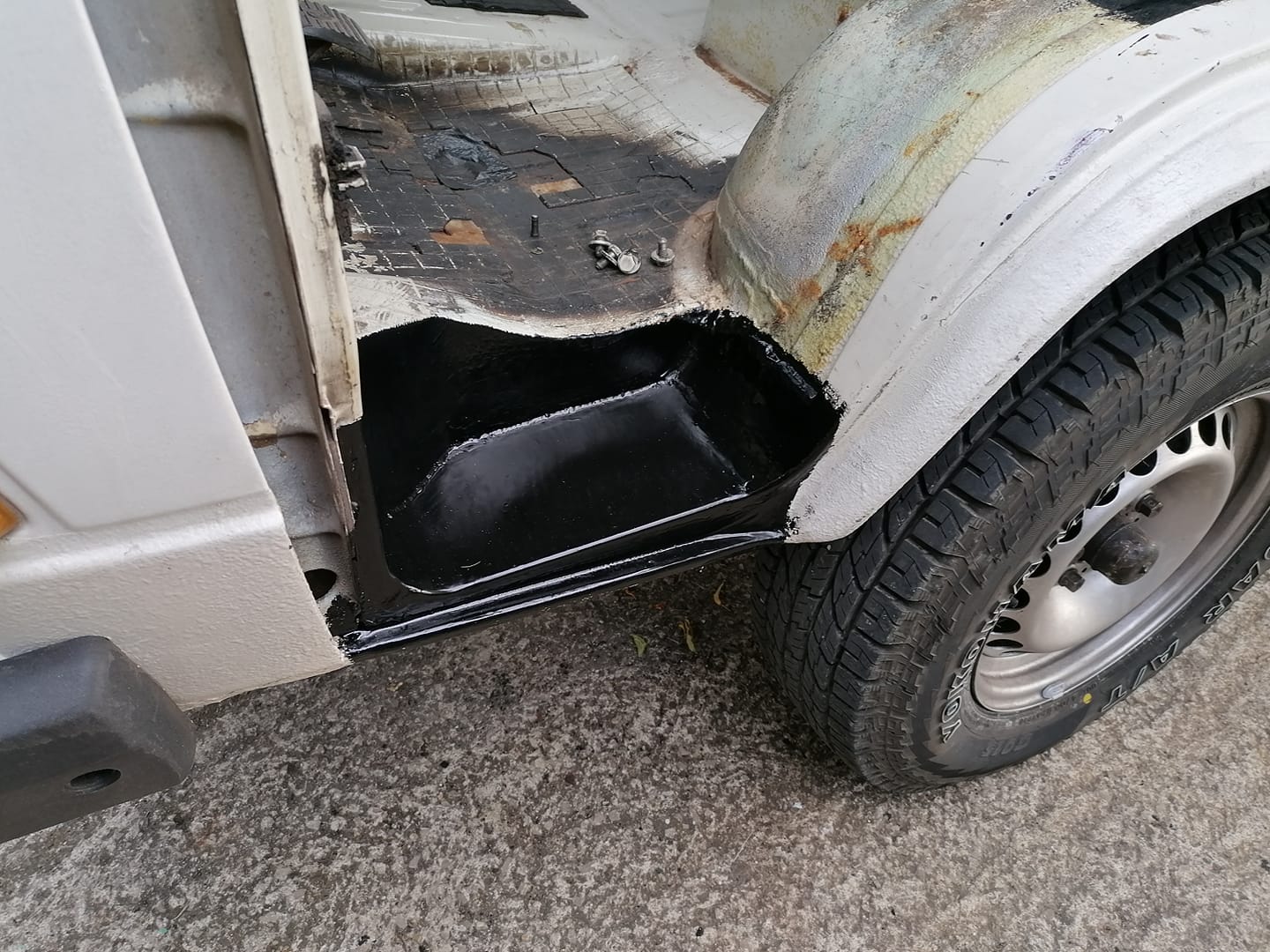

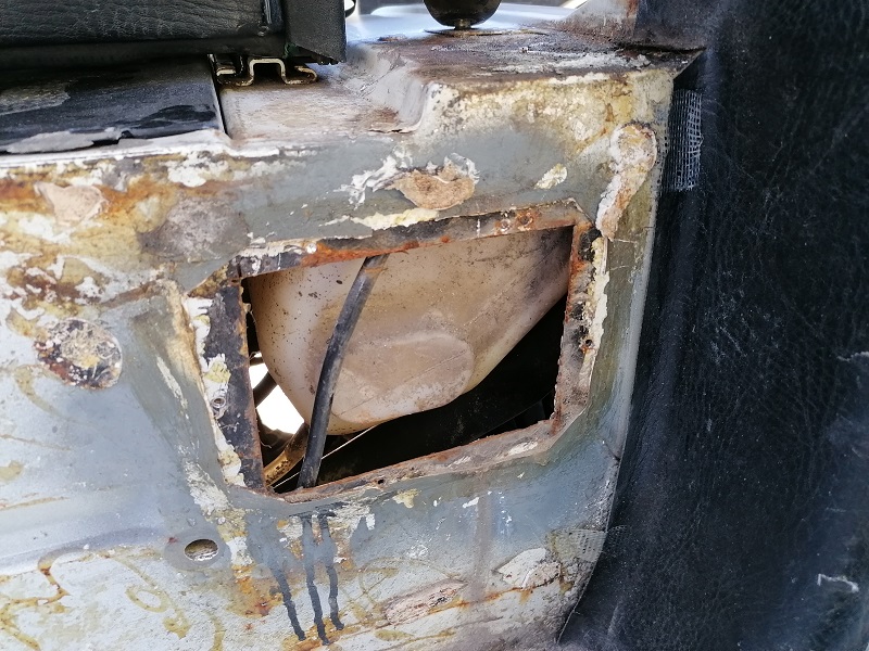

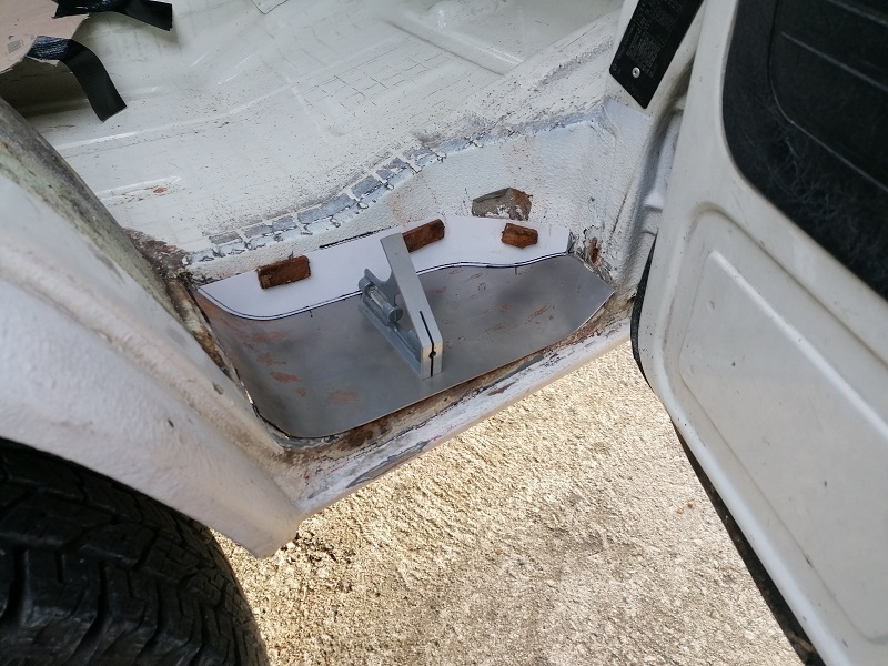

Danes pa je bla akcija "stopnička vol2 " :D :D :D

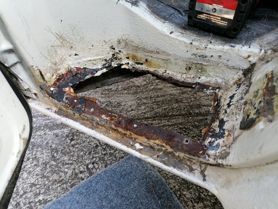

Vidno in znano stanje:
Presenečenje :wtf:
Realno stanje :|

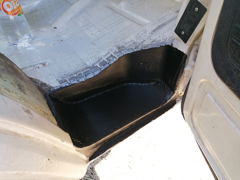

Akcija!
Rešeno 8-)
Zdej je samo še luknja pod voznikovimi nogami.. to rešim v naslednjih dneh ;)
In evo bo malo manj "puščal" :lol:
Čeprav tudi od hudem deževju je blo noter vse suho O:) :D

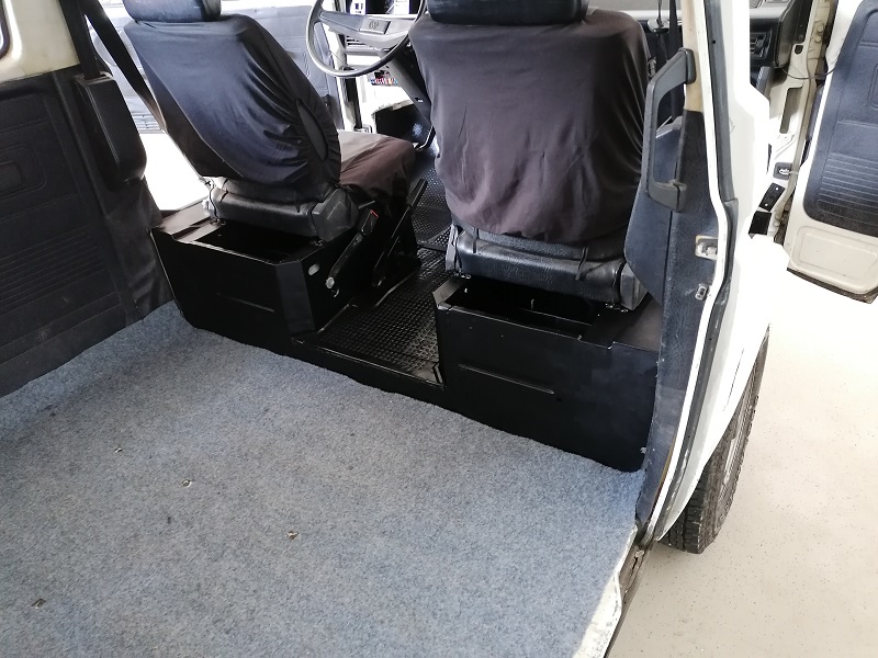

Post by papi » 04 Nov 2021, 13:18

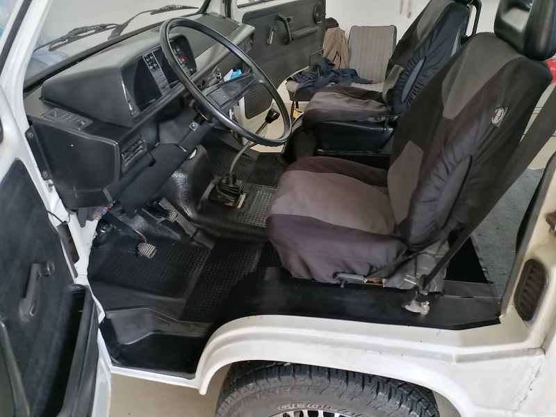

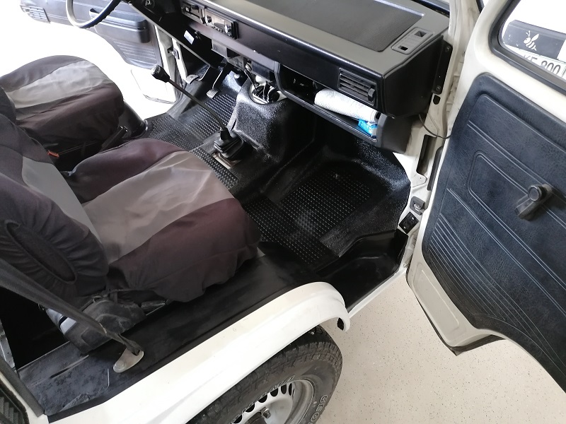

Evo pa je končana akcija "zrihtajmo noter spredaj" :lol:
Sam sem več kot zadavoljen z rezultatom :D
Na stopničke pride še guma zalepljena ;)
tepih za sedeži pa pride tudi črn v kratkem 8-)
Edino prevleke morem dobit ene bolj elastične, te so res obupne :thumbdown: :lol: :?

Post by Anzee » 04 Nov 2021, 17:44
Dobr zgleda, fajn si ga resu! A si odmontiru zdej vse gumijaste obloge? :)
Aja prevleke cez zice mam iste, pa cist gut stojijo.. sam pac mal se mors se potrudt z napenjanjem. Je pa klinc k v kaksne pol leta na soncu zbledijo haha
