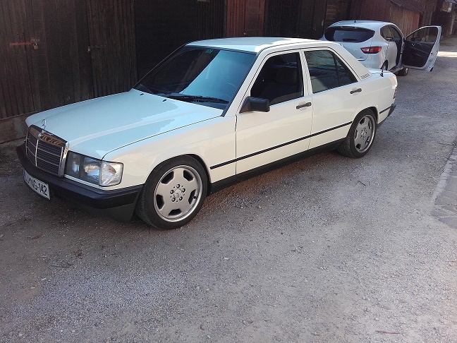

V prilogi kako zgleda z gumami 205/50/16 in 8j širokimi platišči.
Evo tkole zgleda.
Evo tkole zgleda.

jur76 wrote:V prilogi kako zgleda z gumami 205/50/16 in 8j širokimi platišči.
Hvala za sliko, si pa zaradi drugačnih platišč in PFL avta brez bočnih letev težko ustvarim vtis, kako bi izgledalo. Sem pa ugotovil, da naj bi bile te 16" Gullideckel precej težje od 15" in vprašanje, če jih bom sploh obdržal, dam prednost kvaliteti vožnje pred izgledom.
